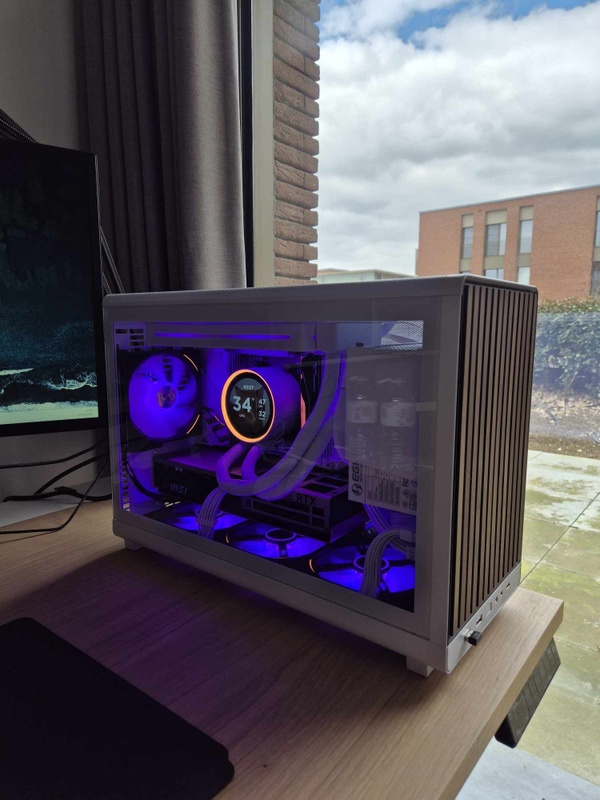

Mijn MSI RTX 5080 Inspire 3X OC build is eindelijk af. Heb de kaart aangekocht via Amazon voor €1.442.85
Kan niet klagen, de kaart is erg stil en op full load hoor ik een beetje coil whine, maar is niet hoorbaar met het zijpaneel erop.

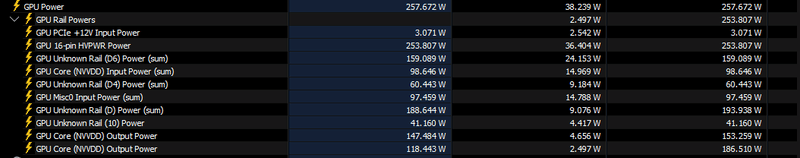

Enige bijzonder vindt ik dat de Board Power Draw veelal 3x zo hoog is als GPU Chip Power Draw onder load, dat zou betekenen dat meer dan 2/3de van de stroom elders heen gaat? Hebben anderen dit ook, want ik vindt het nogal onlogisch eigenlijk op basis van eerdere kaarten. Bus Interface Load staat ook in idle vrijwel continu op 100% maar dat geloof ik wel eigenlijk.

Met dit soort wattages is hij zeker voor het kleine formaat en het instap model in de Gigabyte lijn ook echt heerlijk stil eigenlijk, maar heb nog niet de tijd gehad hem echt even 100% te laten werken richting wat ie kan.

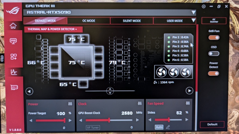

Ja, dat vond ik wel een interessante feature, ook de stroomverdeling is mooi te monitoren:freaky35 schreef op vrijdag 21 maart 2025 @ 22:37:
is wel de enige 5090 die enige vorm van bescherming heeft voor de power connector
Volgens mij klopt dit niet? Naar mijn weten kan je alleen de stroomverdeling over de pins monitoren, de kaart doet hier verder niks mee en kan gewoon nog doorbranden. Monitoren gaat via de tweak software.freaky35 schreef op vrijdag 21 maart 2025 @ 22:37:
ik zeg ook enige vorm van beveiliging,de andere 5090's hebben helemaal geen waarschuwing ect,maar goed dit is off topic allemaal

Tempratuur bij een ambient van ~19-20 graden ongeveer ~65-66 graden bij een fanspeed van 1500-1600rpm. Hoorbaar maar niet storend en heb zeker kaarten gehad die luider waren. De duurdere niet MSRP kaarten welke de reviewers in handen hebben gehad doen het wat dat betreft natuurlijk wel gewoon beter; maar daar betaal je dan ook gewoon extra voor en zijn bovendien fysiek een stuk groter wat voor mensen met kleinere kasten een nadeel is. Tot in ieder geval144fps ook nergens hoorbare coilwhile, daarboven niet getest.
Kaart lijkt daarnaast eerder ~270-280W te zijn i.p.v. het opgegeven TDP van 300, dat is namelijk het vermogen waar hij in zware games of aftopt waarbij GPU-Z aangeeft dat 'Pwr' de limiterende factor is geworden. Effectieve kloksnelheid in games die ik heb geprobeerd is daarbij ongeveer 2.8 tot 2.85GHz out of the box.
Nog niet zelf mee ge-OCd, maar voor de mensen die dat willen let erop dat de powerlimiet niet verhoogd kan worden (lees wel dat anderen succes hebben via een BIOS flash), maar is voor mij persoonlijk geen nadeel gezien ik nog meer dan 250-300W niet heel wenselijk vindt. Ga wel nog eens proberen hoe goed hij te undervolten is en of het verbruik nog wat naar beneden kan bij dezelfde prestaties
Opzich best tevreden mee tot zover dus, zeker gezien het het goedkoopste/meest eenvoudige model is in de Gigabyte line-up.
