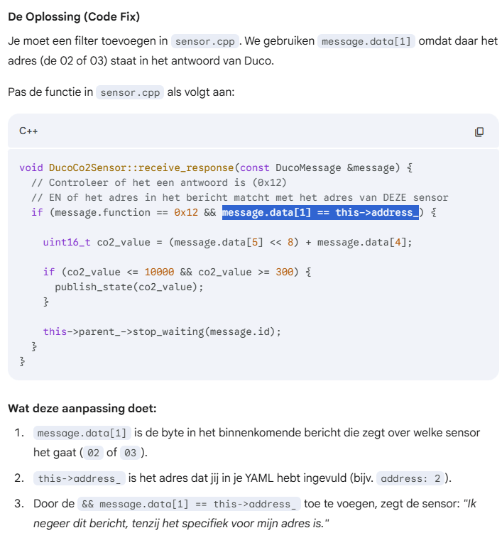

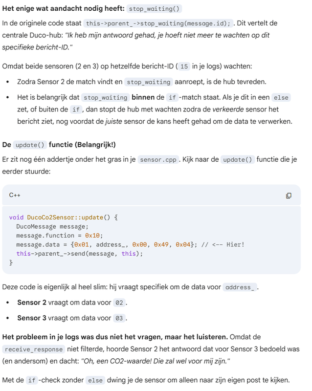

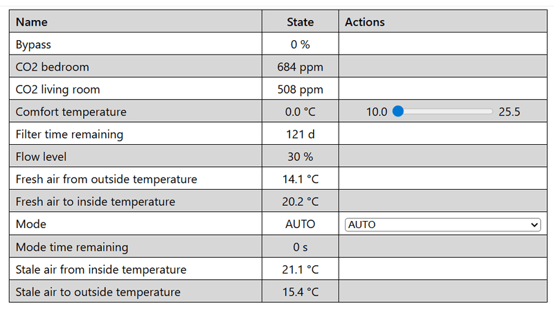

De 0,0 is inderdaad weg, ik heb ook de frequentie aangepast.
Ik vind het iets te toevallig dat alleen de comfort temperatuur zou lijden onder loszittende contacten en heb daar ook wel goed op gelet, al waren ze bij de esp wel tricky, schoten eerder makkelijk los, dus juist extra op gelet. Maar de output blijft vreemd. Als ik de temp instel, gaat ie direct weer naar een lagere waarde (16,5), terwijl als ik de ventilatie handmatig aanpas, hoor en zie ik direct resultaat.
Puzzling, kan het ook niet snappen, zit er trouwens error checking in het transport protocol?
  • roelofz
  • Laatst online: 20-11 13:17
En top hoe snel je de dingen aanpast en meedenkt!
  • kokx
  • Laatst online: 20-11 11:55
kokx
WIN
Ja, het protocol heeft een CRC bij elk bericht. Dus ik vind het ook vreemd. Mijn theorie is eigenlijk dat de logic van de Duco Box te veel belast wordt met de hoeveelheid aanvragen.
Bij sensoren als de CO2-sensor zie ik dit ook makkelijk gebeuren. De meeste CO2-sensoren hebben tijd nodig om op een (stabiele) waarde te komen.
De comfort temperatuur vind ik echter wat vreemder. Dat blijft uiteindelijk een waarde die virtueel in de box bestaat, waarmee de aansturing van de bypass geregeld wordt. Dus vaker opvragen zou in theorie niet zo'n probleem moeten zijn. Maar ik weet ook niet precies hoe Duco dit geprogrammeerd heeft.
  • roelofz
Als er dus wel een CRC check in zit, kan ik mij een crappy kabel niet voorstellen (al haal ik zo'n ding niet weer via Amazon). Frequentie zit nu op 30 seconden, dat maakt dus ook niet uit, al vind ik 30 ook prima, zou per minuut ook kunnen, want een ingestelde waarde).
Toch even op 60 gezet en dit vind ik raar:
[20:03:49][D][number:012]: 'DUCO Comfort Temperature': Sending state 24.799999
[20:04:49][D][number:012]: 'DUCO Comfort Temperature': Sending state 16.500000
[20:08:49][D][number:012]: 'DUCO Comfort Temperature': Sending state 16.500000
Keurig op 49 seconden van de minuut, maar niet iedere minuut?
Dit is een raar patroon, kan de logica niet vinden hierin.

Hij filtert op dit moment op de response van de Duco Box. Als die waarde niet tussen de 10.0 en 25.5 graden valt, wordt die niet doorgegeven. Die minuten die je mist zijn dus waar de waarde anders 0 zou zijn. Mogelijk zit het echte probleem in jouw Duco box, dat er telkens rare waarden geset worden.
Eventueel kun je ook op de Duco box zelf een andere waarde instellen, en kijken wat er dan gebeurt? Neemt hij die dan over, of gaat hij dan ook terug naar de 16.5?
  • roelofz
Ah, had niet gedacht aan het weglaten door de nulfiltering, dan is dat raadsel opgelost.
Ik zal vanavond even testen met waarde wijzigen, schroef hem dan ook nog wel een keer open, om zeker te weten dat de contacten goed vast zitten (al lijkt dat laatste echt onwaarschijnlijk).

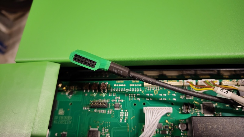

@kokx

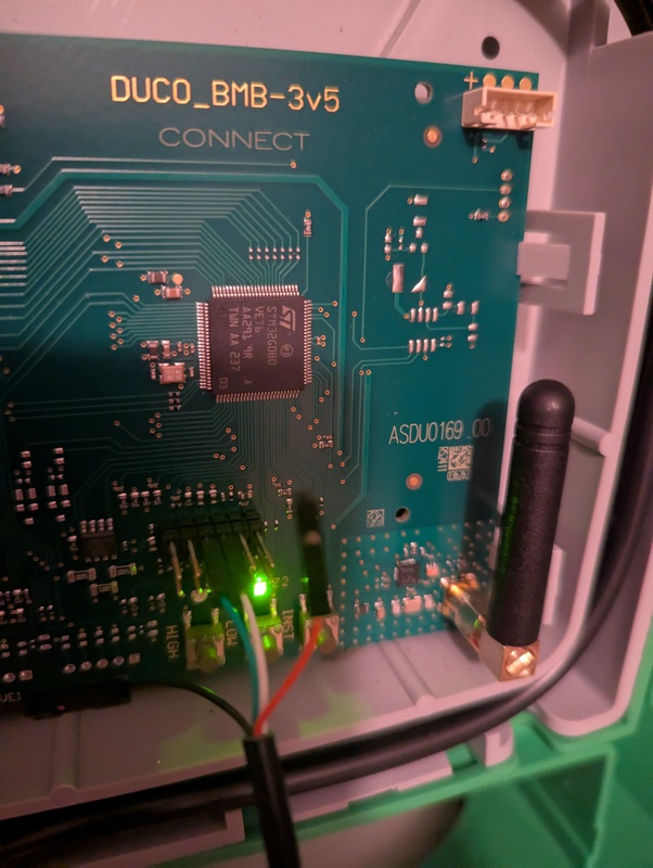

Ik heb een Duco Silent Connect, waarbij ik geprobeerd heb rechtstreeks via een ESP32 op de 12pins connector een uitlezing te doen, echter brengt het me nog niet tot een succes.
24
25
26

Hij stuurt wel signalen, maar lijkt niets te ontvangen.
Kan het zijn dat het mainboard dusdanig anders werkt?
Any advise of stuurrichting om hetgeen verder uit te zoeken ?
De NodeMCU krijgt externe voeding ipv via het mainboard, hij vond die voeding minder fijn en werkte er niet goed op.

@MisterMeJ Zie ik het correct dat je geen GND verbonden hebt? Ook al gebruik je een externe voeding, zullen de apparaten alsnog een gedeelde ground nodig hebben, anders kunnen ze niet zomaar met elkaar communiceren (ze hebben dan namelijk geen shared reference voor de communicatielijnen).
Voor het gebruiken van de Duco box voor voeding, heb je daarvoor de 5V lijn of de 3.3V gebruikt? Heb namelijk gehoord dat die 3.3V niet geschikt is als voeding.
Een ander probleem zou kunnen zijn dat je de TX en de RX omgedraaid hebt.
  • MisterMeJ
  • Registratie: Juni 2023
  • Laatst online: 14-11 13:55
@kokx
Op de foto was de GND inderdaad los, maar is nu wel aangesloten.
Uiteindelijk maakte een van de stekker slecht contact, deze vervangen en voila!
Het werkt!
Box is standaard, geen sensoren (nog) of kleppen dus zal redelijk straight forward worden.

@kokx
Het werkt!

Kan iemand een foto maken van hoe je die jumpers moet plaatsen?
Ik heb vandaag een esp en jumper besteld! Ben benieuwd!
  • Plexxodus
  • Laatst online: 20-11 16:53
laurens362 schreef op woensdag 1 oktober 2025 @ 16:07:
Een foto van de pin layout in de duco staat op de github: https://github.com/esphom...81955/components/duco.rst
Daar staat ook de te gebruiken pins op je esp bordje.

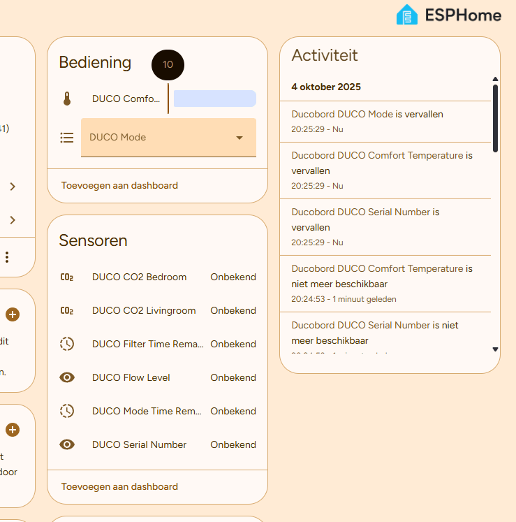

In HA zie ik nu de duco maar als ik hem op mijn ducobox aansluit staat alles onbekend en laat hij geen waardes zien. Ik heb tx & rx volgens de foto geplaats en gnd heb ik nummer 11 volgens de foto gekozen en 5v heb ik op mijn esp naar nummer 1 gedaan..
Dit is mijn config
iemand enig idee?

Afbeeldingslocatie: https://tweakers.net/i/ootlmn9KUU3vzY8TEfyT5yCD-Rk=/fit-in/4000x4000/filters:no_upscale():strip_exif()/f/image/oJb0AJ0RgK1AByBgPubBDNMK.png?f=user_large
De logs laten tevens zien dat hij wel sent...
20:55:07.897][C][sntp:062]:   Server 0: '0.pool.ntp.org'
[20:55:07.926][C][sntp:062]:   Server 1: '1.pool.ntp.org'
[20:55:07.954][C][sntp:062]:   Server 2: '2.pool.ntp.org'
[20:55:07.955][C][esphome.ota:075]: Over-The-Air updates:
[20:55:07.955][C][esphome.ota:075]:   Address: ducobord.local:3232
[20:55:07.955][C][esphome.ota:075]:   Version: 2
[20:55:07.955][C][esphome.ota:082]:   Password configured
[20:55:07.967][C][safe_mode:018]: Safe Mode:
[20:55:07.967][C][safe_mode:018]:   Successful after: 60s
[20:55:07.967][C][safe_mode:018]:   Invoke after: 10 attempts
[20:55:07.967][C][safe_mode:018]:   Duration: 300s
[20:55:07.971][C][api:207]: Server:
[20:55:07.971][C][api:207]:   Address: ducobord.local:6053
[20:55:07.972][C][api:217]:   Noise encryption: NO
[20:55:07.973][C][mdns:213]: mDNS:
[20:55:07.973][C][mdns:213]:   Hostname: ducobord
[20:55:09.008][D][duco:152]: Duco message sent: 04  0C 45  02 01
[20:55:09.121][D][duco:152]: Duco message sent: 04  0C 46  02 01
[20:55:09.577][D][duco:152]: Duco message sent: 04  0C 47  02 01
[20:55:12.111][D][duco:152]: Duco message sent: 04  0C 48  02 01
[20:55:13.975][D][duco:152]: Duco message sent: 04  0C 49  02 01
[ Voor 36% gewijzigd door laurens362 op 04-10-2025 20:56 ]
  • laurens362
  • Laatst online: 20-11 13:04
Hij werkt!
Blijkbaar waren de rx en tx pinnen omgedraaid....
Ik heb ze wel volgens de foto en de config geinstalleerd @kokx Dus wellicht zijn niet alle rx tx pins hetzelfde van de 325 ?
Heel erg bedankt! Echt top om met 20 euro de duco te kunnen automatiseren! :)
@kokx
[ Voor 51% gewijzigd door laurens362 op 05-10-2025 16:58 ]
  • kokx
kokx
WIN
@laurens362 Had je toevallig de RX van de ESP aan de RX van de Duco gehangen, en dus ook de TX aan de TX?
Bij een UART(-like) protocol moet je altijd de TX van het ene apparaat aan de RX van het andere apparaat hangen en andersom. De TX-lijn verstuurd namelijk data, en de RX-lijn ontvangt data.
  • laurens362
kokx schreef op maandag 6 oktober 2025 @ 09:21:
dat had ik inderdaad gedaan. Geen idee dat dat zo moest 😅

Ik heb inmiddels het comfort temp item maar uit de configuratie gehaald. Hij lijkt er niks mee te doen in ieder geval en dan voegt het ook weinig toe helaas :-(
Zijn er meer tweakers die dit ervaren dat de comfort temp niet instelbaar is vanuit HA?
  • leime
  • Registratie: Oktober 2015
  • Laatst online: 13-11 20:05
Bij mij werkt die inderdaad ook niet. Ik moet eerlijk zeggen dat ik de unit één keer heb ingesteld en nog niet de behoefte heb gehad deze aan te passen. Maar ik ben nu wel nieuwsgierig, is er een mooie use-case om deze dynamisch te willen maken vanuit Home Assistant? Ik las net in de installatiehandleiding dat de comforttemperatuur automatisch bijstelt op basis van de buitentemperatuur.
  • blubgup
  • Registratie: Augustus 2019
  • Laatst online: 08-09 19:10
leime schreef op woensdag 3 december 2025 @ 19:58:
Ik kon me eerlijk gezegd ook niet bedenken waarom ik hem zou willen aanpassen. De keren dat ik op de unit gekeken heb was de waarde altijd hetzelfde. Automatisch op basis van buiten temp zal die alleen doen als je een temp sensor op de inlet hebt zitten lijkt me?

  • mysense
  • Registratie: Maart 2022
  • Laatst online: 12-11 13:29
Thanks voor de hulp aan deze noob.
Heb nogmaals gecheckt, fototje gemaakt
  • Board: ESP32 WROOM Ontwikkelboard WiFi/Bluetooth USB-C CH340
  • Volledige YAML: (met comments en github repo)

  • Connectie fotos
    Afbeeldingslocatie: https://tweakers.net/i/lbL5MyaWxx84gIikQobo9g7SdwU=/x800/filters:strip_icc():strip_exif()/f/image/XbktdcMp968iGXwZm7Rlv3aj.jpg?f=fotoalbum_large
probleem gevonden! Het maak uit welk GND pin je gebruikt. (Dus niet die in mijn foto’s).
  • leime
Had al even zitten turen, want alles lijkt inderdaad goed te zitten. En toen las ik je toevoeging. Mooi je dat het hebt opgelost! Bedoel je dan de GND aansluiting aan de Ducobox kant, of aan de kant van de ESP32?

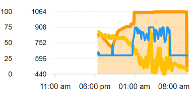

Hoi,
Een van mijn CO2 sensors update veel minder vaak. Duco is hier langs geweest en geeft aan dat de CO2 sensor soms zijn signaal direct met de box verliest, maar dat hij dan alsnog via de andere CO2 sensor zijn signaal doorgeeft (als doorgeef knooppunt).
@kokx Zou het zo kunnen zijn dat de Duco nog wel waardes ontvangt (indirect) maar dat ik dit niet terug zie in de waardes die jouw code uitleest?
  • Sensor 'bedroom' update vaak. Bijna iedere 5 seconden
  • Sensor 'livingroom' update minder vaak. Soms iedere 5 seconden, maar soms ook een aantal uur niet
  • De 'flow levels' gaan omlaag zodra wij opstaan (de deur openen van de slaapklamer. (07:30)
  • Ik denk daarom dat de duco box een andere waarde leest bij de 'livingroom' dan ik zie in home assistant. Want als het daadwerkelijk nog 1000+ zou zijn zou ik verwachten dat de flow hoog blijft.
  • Sensor 'bedroom' lijkt ook erg schomellende waardes door te geven? mogelijk omdat hij ook de waardes van de 'livingroom' doorgeeft?
Is het mogelijk om meer accurate waardes te krijgen van de 'livingroom' en 'bedroom' CO2 sensor, als deze waardes worden doorgegeven via een andere CO2 sensor?
Livingroom CO2 sensor
deze sensor update dus niet altijd
Afbeeldingslocatie: https://tweakers.net/i/bsdMDKvPoeNhVS4iSvq2lOqfFxw=/800x/filters:strip_exif()/f/image/bLO0cP9yhJKYdtRgQKOUDUMb.png?f=fotoalbum_large
bedroom CO2 sensor
deze sensor update vaak. Maar met schommelende waardes
Afbeeldingslocatie: https://tweakers.net/i/Qc3z4lKikRUzK8cMXYgV9BQ842M=/800x/filters:strip_exif()/f/image/mig2LpwkAqrNecAEyYMLdqme.png?f=fotoalbum_large
Flow / comnbinatie
het glow gedrag van de box (blauwe lijn) klopt wel ongeveer met wat ik verwacht. Als we slapen staat de box aan omdat er veel CO2 op de slaapkamer zou zijn. Zodra we opstaan word de flow minder.
Afbeeldingslocatie: https://tweakers.net/i/P9OgHjx3soH6hatM6EqB58v2E6w=/fit-in/4000x4000/filters:no_upscale():strip_exif()/f/image/eWmh4rGFQn0OTZUphzN4ooTI.png?f=user_large
bedroom CO2 sensor
Flow / comnbinatie
PS: voorheen kreeg ik wel eens een foutmelding dat de communicatie met de 'livingroom' CO2 sensor slecht was. Na dat Duco hier geweest is krijg ik die foutmelding niet meer. Volgens mij hebben ze aangepast dat de foutmelding niet meer toont als de waarde via het andere CO2 knooppunt word doorgegeven.
Dat zijn wel heel vreemde grafieken, hieronder die van mij.
Afbeeldingslocatie: https://tweakers.net/i/9RGMQTQSjA_sIjWWeg9_DWhVuVg=/800x/filters:strip_exif()/f/image/3uDfVfKyIeAdQGZvj1SRyANa.png?f=fotoalbum_large
Hoe lees je de gegevens uit? Homeassistant? Kan het zijn dat de communicatie naar je 'homeserver' niet optimaal is, het lijkt er namelijk op dat de Ducobox wel goed reageert op de CO2 sensoren door op te toeren als dat gevraagd wordt.
Ik gebruik de oude Duco communicatieprint en HA met REST om de box te lezen met een scan interval van 10seconden.

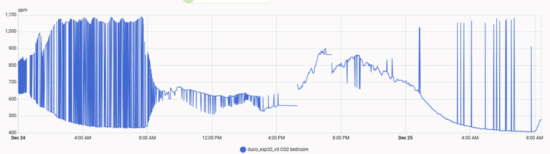

Met Ai debugging heel eind gekomen, maar nu moet ik het nog gaan aanpassen en testen. Dat gaat me misschien net wat te ver dus ik wacht hier nog even op assistentie (@kokx ?) voordat ik zelf begin te klooien
sensor.ccp
AI denkt...
Afbeeldingslocatie: https://tweakers.net/i/cmtzkQ2grSsgKeWNUNQDKIXJ5_0=/fit-in/4000x4000/filters:no_upscale():strip_exif()/f/image/JEjwICxurCwSL8dZfWXmU7Vb.png?f=user_large
Afbeeldingslocatie: https://tweakers.net/i/dAB8E1J3Y7hBJ6Hp7OoBmcIycqg=/fit-in/4000x4000/filters:no_upscale():strip_exif()/f/image/JnMah22OdW8iMe8Zex1Ira0u.png?f=user_large
Afbeeldingslocatie: https://tweakers.net/i/EGqm35N2c_Jw2FwOel3gIcr5d04=/x800/filters:strip_exif()/f/image/dbzD701Xn0UEXuG8KaJ2nJ1l.png?f=fotoalbum_large
AI denkt...
Dat is code in C++, ESPHome werkt met yaml.
Lijkt veel op 'hallucineren' door AI.
Het is prima dat je niets met mijn hulp doet, Misschien kan iemand hier je verder helpen: Home Assistant: Open source Python3 home automation - deel 5, daar zitten ook ESPHome experts.
2/1-kap 1988 | Extra vloer en muurisolatie | HR++ glas | WTW: Duco Energie Comfort 325 2-zones | WP: Adlar II 6kW | CV: Jaga Strada Hybrid DBH / traditionele radiatoren | Solar: Enphase O-Z-W 4.2kVA | Accu: Marstek Venus E3 - Omnibattery | Homeassistant

marnie schreef op dinsdag 23 december 2025 @ 12:50:
haha sory. je hulp word gewaardeerd. ik dacht misschien weet jij zo de AI code te bevestigen en dan had ik het wel aangedurft.

  • kokx
kokx
WIN
Intern in de source worden componenten uit elkaar gehouden, doordat ze elk eigen messages versturen om informatie op te vragen. En bij zo'n message zit een message id. Vrijwel alles werkt namelijk via active polling.
Bij een reply vanuit de ducobox wordt die dus naar het juiste component geroute doordat de code controleert of er componenten zijn met diezelfde message id: https://github.com/kokx/e...onents/duco/duco.cpp#L109
Oftewel, die code hoeft niet te controleren of het voor het juiste adres is. Volledig overbodige operatie dus.
@mysense Die behavior qua CO2-sensoren is wel vreemd. Maar wel valt het me op dat je elke 5 seconden een update vraagt van de CO2-sensoren. Dat is wel een erg korte tijd tussen updates van die sensoren en heeft eigenlijk geen nut. De meeste CO2-sensoren hebben vaak al een seconde of 45-50 nodig om een nieuwe waarde te geven. Mogelijk wordt de Duco daardoor overvraagt en verwart die intern de waarden. Kun je kijken wat er gebeurt als je de update_interval update naar 60 seconden?

Bericht aangepast. Het aanpassen van de poll rate heeft wel iets geholpen maar niet alles opgelost.
Ik zal vandaag proberen de polling nog wat langzamer te zetten, en de 2 CO2 sensoren op andere waardes te zetten (91s / 70s)
de 'flow' en combinatie
de blauwe lijn (flow) toont nog steeds normaal gedrag. snachts staat de ventilatie aan, zodra we opstaan word het minder
Afbeeldingslocatie: https://tweakers.net/i/xQu0iLbh4ASlOawsw9qhUS7EXo4=/fit-in/4000x4000/filters:no_upscale():strip_exif()/f/image/WxXIFpcb9ST7FC1OTLo3kIRV.png?f=user_large
CO sensor 'bedroom'
Toont veel minder afwijkingen dan voorheen, maar nog wel een paar.
Ik denk ook dat de grafiek 'snachts' niet klopt. De aflopende lijn verwacht ik in de woonkamer, en die pieken (hoog) verwacht ik in de slaapkamer.

  • kokx
kokx
WIN
Mooie find qua bug! Ik heb ook even in mijn eigen logs van de temperatuur van de binnenkomende lucht gekeken, en hier krijg ik dezelfde behavior.
De relevante code is hier te vinden: https://github.com/kokx/e...co/sensor/sensor.cpp#L108
Bij mij bleef de temperatuur op het ene moment op 0.0 hangen, en op een ander moment op 0.2. Dit is logisch, aangezien waarden die boven de 100 graden liggen gediscard worden. Indien de box gewoon een two's complement signed int geeft, zal die waarde automatisch te hoog worden.
Ik heb snel even een potentiele fix gemaakt en lokaal getest of hij redelijke waarden blijft geven. Dat is het geval. Testen met negatieve waarden kan mogelijk lastig worden voor mijn appartement, waar de binnenkomende lucht altijd al iets opgewarmd wordt voordat die de box in stroomt.
@semitweakert @blubgup zouden jullie deze fix ook vandaag kunnen deployen, en de komende dagen in de gaten houden of dit het oplost? Deze fix zit in de laatste versie van het component.

Snelle service @kokx! Ik heb zojuist de esp opnieuw geflashed. Het gaat hier weer vriezen vannacht dus morgen weten we meer ;).

De temperatuur gaat hier nu naar -0.6 dus het lijkt geholpen te hebben 👌
  • semitweakert
  • Laatst online: 09:27
blubgup schreef op vrijdag 26 december 2025 @ 18:59:
Ook hier werd nu een negatieve temperatuur geregistreerd 8)
  • mysense
Hier ook de temperatuur geupdate, bedankt voor de fix.

Afbeeldingslocatie: https://tweakers.net/i/zXsHKbgz4_fQnydi3cfqjTz95_s=/800x/filters:strip_exif()/f/image/2c7q5Vakd7p4fgtVdXoWioUD.png?f=fotoalbum_large
In totaal zijn de kosten voor 5 Co2 sensoren en de hardware voor de Matter integratie ongeveer 250 euro. De Ikea sensoren hebben namelijk geen kabel of stroomadapter, dus die moeten er nog bij. Maar dat is ongeveer 7-10 euro (of misschien heb je die nog wel liggen)
Op basis van de HA integratie (https://github.com/danielpetrovic/ha-ducobox) heb ik kunnen vinden dat ik ook de fanspeed aan kan sturen. Ik heb nu een simpele automation gemaakt die kijkt of 1 van de sensoren boven de 1100 komt, en dan de speed met 5% verhoogt. Na 10 min checked hij of de Co2 weer onder de 900 en dan zet hij hem terug naar AUTO. Is het nog te hoog, gooit hij er 5% bij tot een max van 90%. Moet hem nog testen, maar met een beetje vibe coding kwam dit er uit.

Hoe makkelijk is die ducobox open te schroeven en kan ik zo'n beetje alles laten zitten?
Is het bv alleen top paneel verwijderen?
  • leime
Van een Ducobox kun je de witte voorkant er zo af klikken. Daarna kun je direct bij de elektronica.
