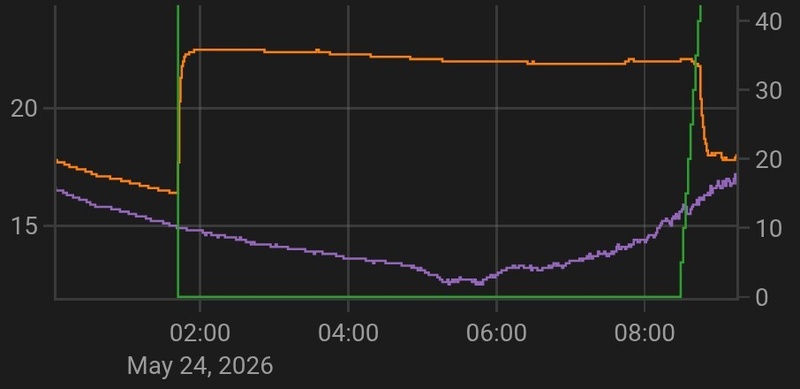

kokx schreef op woensdag 10 september 2025 @ 09:33:
Overigens kun je de bypass goed sturen met behulp van de comforttemperatuur.
Heb jij inzichtelijk hoe dit dan zou moeten werken, want als ik naar de data van de afgelopen 12 uur kijk dan zou ik verwachten dat de bypass zeker in nacht open zou moeten gaan, maar die heeft nooit anders gestaan dan 0%.
Afbeeldingslocatie: https://tweakers.net/i/wafBkoc_J1KMyVAYP3Jbi38U_rA=/800x/filters:strip_exif()/f/image/MCu1zklB5K1qxIA14dnzcmN8.png?f=fotoalbum_large

Afbeeldingslocatie: https://tweakers.net/i/ShMH120c-m_1cTqcy6iRjB9uv0E=/800x/filters:strip_exif()/f/image/WD9QkCBgOm6vjDxAho401eGP.png?f=fotoalbum_large

  • leime
  • Registratie: Oktober 2015
  • Laatst online: 29-05 23:47
Ik zie hier inderdaad hetzelfde gedrag. Aankomende nacht wil ik m eens met de hand hard open zetten, kijken wat er dan gebeurt.
Afbeeldingslocatie: https://tweakers.net/i/G0DcK85QY1jy3eajvgFVUankQjs=/800x/filters:strip_icc():strip_exif()/f/image/DqmgVTZfQMn7YXt6A3i8MvEK.jpg?f=fotoalbum_large (Screenshot uit een momenteel nog vrij brak opgezette Home Assistant grafiek)
  • Groen is de bypass stand (schaal rechts in procenten)
  • Paars is de buitentemperatuur (schaal links in graden)
  • Oranje is de temperatuur van de aanvoer lucht het huis in (schaal links in graden)
Zou dit een veiligheidsmaatregel kunnen zijn om condensvorming aan de buitenkant van de kanalen te voorkomen? Als je uitgaat van een relatief hoge RH van 60% en het is binnen dik 23 graden ligt het dauwpunt rond die 15 graden. Dan wil je niet dat je kanalen kouden worden dan dat. (Je kan ook een lagere RH pakken, dan mag het wat warmer worden. Uiteindelijk zijn er best wat realistische scenarios waarin je dauwpunt richting de 15 graden gaat.)
Wel jammer dat de boel dan niet gaat moduleren op die 15 graden. Dan heb ik de hele nacht steady koele lucht het huis in. Heb al met de gedachten gespeeld om de aansturing van de bypass zelf te gaan doen om er meer controle over de krijgen. Zelfs al om t hele ding zelf te gaan aansturen, maar die neiging heb ik al snel als engineer in de automatisering.
