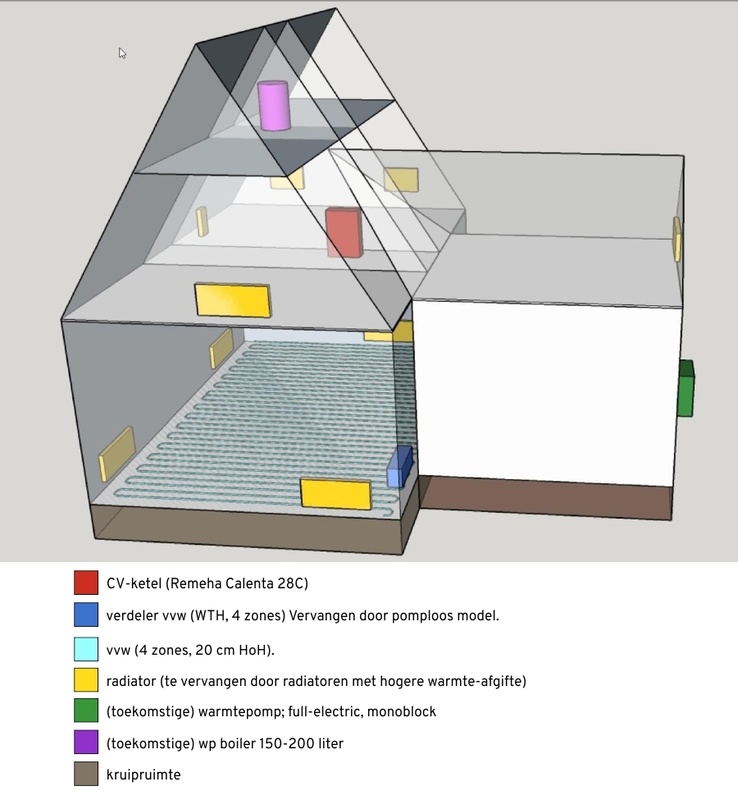

Beste mensen,
Fijn als jullie eens meedenken over het volgende.
Onze CV ketel is al wat op leeftijd.
Ik vind dit een mooi moment om serieus te gaan bedenken of we:
- de oude CV ketel houden en deze gaan koppelen aan een hybride warmtepomp
of
- dat we overstappen naar een all electric warmtepomp
of
- dat we de oude CV ketel houden en er enkele multi split airco's bij plaatsen.
De twijfels zitten hier:
- Ik schrik van sommige prijzen van een full electric wp (L/W) maar ik hoor ook dat je inclusief subsidie voor 3.000 euro klaar bent.
- Hybride wp wordt van alle kanten afgeraden. Je houdt o.a. kosten voor de gasaansluiting.
- Hybride wp leek mij juist een goed idee: 80% met de wp en als het een paar dagen vriest de CV erbij zetten.
- Koelen met een hybride wp schijnt lastig te zijn, hoor ik.
- Mogelijkheid tot koelen is een must ivm (ooit) verdwijnen van de salderingsregeling.
- Multisplit airco's zijn niet erg mooi en je hebt er binnenshuis iets herrie van.
Het gaat om een vrijstaande woning van circa 500 m3.
De woning heeft energielabel A.
Er zit een 26 jaar oude WTW in.
De begane grond heeft vloerverwarming (als bijverwarming). Leidingen vermoedelijk 20 cm hart op hart.
De vloerverwarming hebben we de hele winter uit staan.
Ik kan de (T11 en T22) radiatoren vervangen door T33.
De radiatoren hebben ventilatoren.
Er liggen 21 zonnepanelen op het dak (7.000 kW/jaar). Ik neem in de overweging mee dat de salderingsregeling ophoudt te bestaan.
Koken doen we op inductie.
De keuken heeft een inbouwboiler.
Het is een vrijstaande woning maar in de verbruiksoverzichten van energieleverancier zitten we meestal tussen de categorieën 'appartement' en ‘rijtjeshuis’ in.
Historisch gasverbruik
2019-2020: 1532 m³/jaar
2020-2021: 1799 m³/jaar
2021-2022: 1195 m³/jaar
2022-2023: 1150 m³/jaar
Afgiftesysteem:
Ik hou er rekening mee dat ik de huidige radiatoren moet vervangen. Eventueel zelfs door LTV radiatoren. Die zijn meer geschikt voor een wp.
- 80 m² vloerverwarming, slangen 20 cm HoH, 4 groepen. De groepen kan ik afzonderlijk regelen dus er staan geen groepen altijd open.
- begane grond: 3 radiatoren in woonkamer, totale afgifte bij 40 graden circa 1.4 kW met ventilator (vv niet meegerekend), waterinhoud in totaal ??? liter.
1x T22, 110 x 40 cm (LxH). 40/35/20: 337 W (525 W (met ventilator)
1x T11, 180 x 40 cm (LxH). 40/35/20: 326 W (509 W (met ventilator)
1x T11, 60 x 90 cm (LxH). 40/35/20: 228 W (356 W (met ventilator)
Er is nog 1 radiator-aansluiting vrij op de begane grond.
- 1e etage: 4 slaapkamers en 1 badkamer. Totale afgifte bij 40 graden circa 2 kW met ventilator, waterinhoud in totaal ??? liter.
1x T11, 90 x 50 cm (LxH) (slaapkamer 1). 40/35/20: 196 W (305 W (met ventilator)
1x T11, 90 x 50 cm (LxH) (slaapkamer 2). 40/35/20: 196 W (305 W (met ventilator)
1x T11, 180 x 50 cm (LxH) (slaapkamer 3). 40/35/20: 392 W (611 W (met ventilator)
1x T21, 140 x 50 cm (LxH) (slaapkamer 4). 40/35/20: 396 W (618 W (met ventilator)
1x handdoekradiator 60 x 130 cm (LxH) (badkamer)
SWW:
- de boiler kan op zolder of direct naast de wp.
- inhoud van de boiler: 100 tot 150 liter.
- er is geen douche WTW aanwezig.
- de keuken heeft een inbouwboiler.
Warmtepompvoorkeur:
Ik heb een voorkeur voor L/W hybride of full electric wp. Optie voor split airco’s heeft niet mijn voorkeur (lelijk/herrie). W/W vind ik te duur.
Een niet al te hoge aanschafprijs en lage operationele kosten zijn belangrijk.
Ook belangrijk: DIY/tweakersvriendelijk.
Wie gaat het installeren?
Ik wil zoveel mogelijk zelf installeren. Want leuk en voordelig.
Maar ik wil ook maximale subsidie en geen wetten aan m'n laars lappen.
Foto's/schetsen/plaatjes van mogelijk geschikte plekken voor de apparatuur
De apparatuur kan op zolder of op de 1e verdieping.
Eventueel zelfs in de garage.
De CV ketel staat nu op de eerste verdieping.
Rondom het huis heb ik voldoende plaats voor een buiten-unit.
Mono-block kan eventueel ook zonder problemen.
Eventueel kan ik de verdeler van de vloerverwarming vervangen. Als succes mogelijk is zonder vloerverwarming, vind ik dat het overwegen waard. De vloerverwarming is 26 jaar oud en de leidingen hebben niet het eeuwige leven.
Alvast bedankt weer!
Afbeeldingslocatie: https://tweakers.net/i/BkZ4rDvs9jNcOGEMUeqNemeCKnU=/x800/filters:strip_icc():strip_exif()/f/image/zybfbWWW6ldP804XEGBeGDI1.jpg?f=fotoalbum_large
Afbeeldingslocatie: https://i.imgur.com/aKqCLPs.jpeg
[ Voor 8% gewijzigd door Elsdeniep op 23-02-2024 12:38 . Reden: Schematische afbeelding gewijzigd ]

Ik zie in bovenstaande geen enkele reden waarom je niet full electric kan gaan. Als je het zelf kan doen moet je grofweg rekenen tussen de 6k en 9k en dan gaat er nog zo'n 3k subsidie vanaf.
Met WP zou ik denk ik de vvw als basisverwarming gaan gebruiken, die dus altijd aan (die pomp moet er tussenuit). Dat je de boel nu al met 40 graden warm houd is een goede start, ik denk dat je niet vooral al aan die afgifte hoeft te gaan werken maar eerst die WP er maar in zetten en dan zien of je afgifte te kort komt.
Monoblock is m.i. 't eenvoudigste voor DHZ installatie.

Op basis van jullie meningen en adviezen, wil ik een 9 kW monoblock wp kopen.
Ik denk aan deze:
https://klimatime.com/nl-...0Heat%20Pump&gad_source=1
Vragen:
- Suggesties voor een alternatieve monoblock zijn welkom.
- de leidingen naar de radiatoren zijn van wit kunststof, diameter 15 mm. Is er grote kans op ruis?
- de leidingen bij de verdeler van de vvw zijn 22 mm. Afstand tot wp is circa 11 meter. Zal ik de wp op die leidingen aansluiten of helemaal boven i.p.v. de ketel?
- ik wil op 40 graden gaan verwarmen met een pomploze verdeler (met extra ventiel om eventueel naar 50 graden te kunnen). Goed idee?
- buffervat: liever zonder. De Panasonic kan -20 graden aan. Goed idee?

Ik wil een Caleffi 671 verdeler gaan aanschaffen.
Als ik er 9 fancoils en 3 groepen vvw op aan ga sluiten, is het dan dom om te denken dat de Caleffi met 6 groepen een geschikte keuze is? M.a.w. is het gebruikelijk om bijvoorbeeld de groepen van de vvw gecombineerd aan te sluiten op de Caleffi? En datzelfde te doen met de radiatoren op de 1e etage?
Configuratie die wij in gedachten hebben:
- 4 fancoils begane grond. Geen ringleiding; dus allemaal aparte leiding (32mm) naar de verdeler.
- 3 groepen vvw op begane grond.
- 5 fancoils op 1e etage. Bestaande kunststof leidingen (16 mm) gebruiken.

@Elsdeniep HK zal voor Heizkreis staan: verwarmingscircuit/"groep".
Dus een 4-HK heeft 4 groepen en een 7-HK zeven. Voor het gemak zetten ze er dezelfde foto bij.
In jouw geval lijkt me een 7 groeps op de BG en een 5 groeps op de 1e het meest voor de hand liggend.
32mm naar elke fancoil lijkt me wat overgedimensioneerd. De flowmeters zijn maar afleesbaar tot 4 liter/minuut dus als je meer dan dat nodig hebt, dan kan je beter een andere oplossing kiezen.
4l/min gaat, tot redelijke lengtes, ook door 20mm pex.
Vloerverwarmingsslang is dunner en zo'n circuit heeft veel meer lengte.
Volgens mij (=leek) zou je zelfs de fancoils ook met vloerverwarmingsslang aan kunnen sluiten. Dan kan je beter een euroconus-verdeler kiezen dan een 3/4" variant.

  • verkeerslicht
@Elsdeniep
Die 32mm is belangrijk voor de hoofdleiding. De stroomsnelheid per indivuduele leiding naar een afgever zal een stuk lager liggen, en zul je qua ruis geen last van hebben. Men heeft immers ook geen vloerlussen van 32mm dik.
De flowmeters van de verdeler zijn gaatjes van inwendig een paar milimeter per uitgang. Je kunt wel aanvoelen dat vervolgens weer over-gaan op 32mm niet zinvol is.
Om nog terug te komen op je oorspronkelijke vraag: Hoe bedoel je precies: 6 groepen? Wilde je afgevers gecombineerd aansluiten op 1 groep? Want daar lijkt het een beetje op, en zou ik afraden.
Kies per afgever/lus één groep. Dan heb je dus zoveel groepen nodig als je afgevers + lussen hebt, en dat is 12 stuks
Zoals @Proton_ aangaf, zou je dus met twee losse verdelers het mooiste wegkomen.
p.s. Die Caleffi 671 is echt een hele mooie verdeler (is mijn n=1 ervaring). Alles zit erop: flowmeters, afsluiters, kranen, ontluchters. En je merkt aan alles dat het kwaliteit is.

Uit jouw antwoord maak ik op dat een grotere diameter (logischerwijs) niet zoveel zin heeft.
Is het dus af te raden een ringleiding te gebruiken?
Dus beter: elke radiator/fancoil een eigen aansluiting op de verdeler geven?
Overigens 1: op de eerste verdieping moet ik de bestaande leidingen gebruiken voor 5 radiatoren en dat is in totaal dan één groep op de verdeler.
Overigens 2: Begane grond heeft vvw als bijverwarming. Circa 80 m2.
Het idee van een tweede, aparte verdeler zal ik bespreken met de installateur.
  • verkeerslicht
Elsdeniep schreef op dinsdag 11 juni 2024 @ 13:13:
@verkeerslicht nieuw inzicht levert vaak ook weer een nieuwe vraag op.
Ik heb overwogen om voor het aansluiten van 4 radiatoren/fancoils op de begane grond, een ringleiding te maken. Die leiding zou ik dan een grotere diameter geven.
Om spraakverwarring te voorkomen: Je bedoelt met ringleiding een 2pijps circuit, dus een gangbaar circuit waar de afgevers parallel op zitten aangesloten?
Het is een goed idee om een los circuit te gebruiken als de situatie zich daarvoor leent, maar die moet je niet als groep op de verdeler aansluiten.
Wat je kunt doen is een aftakking maken op de hoofdleiding op een geschikte plek, en dan van daaruit met 32mm (of wellicht 25mm, als het maar een paar afgevers zijn) een los circuit maken.
Dus in antwoord op jouw vragen:
Een ringleiding (parallel 2 pijps) is niet af te raden, maar alleen niet als groep op de verdeler.
Als je niet een los circuit voor de radiatoren / fancoils gebruikt, dan inderdaad -> 1 radiator of 1 fancoil per groep.
Mijn WP (Omnia M3.2 10)
  • Elsdeniep
  • Registratie: April 2019
  • Laatst online: 03-09 09:00
Ik was aan het typen toen je reactie binnen. kwam. Excuus.
Ja, dat bedoel ik.
Snap wat je bedoelt (denk ik): elke fancoil/radiator een eigen aanvoer/retour is prima. Maar afvoer/retour van twee of meer radiatoren niet combineren.
Dit vertaal ik naar: 2-pijps circuit (diam. 32 of 25 mm) als 1 groep aansluiten op de verdeler is OK. Parallel aftakken naar 4 radiatoren met (smallere, gewone) vvw buis. Klopt?

  • verkeerslicht
Elsdeniep schreef op dinsdag 11 juni 2024 @ 12:42:
Dank @verkeerslicht voor dit top-antwoord. In één keer verschillende vragen beantwoord én weer wat inzicht gekregen.
Het gasverbruik nam ongeveer 20% toe op dag-basis. Daar kan ik geen conclusies aan verbinden omdat ik het verbruik niet kon vergelijken met dagen met een vergelijkbare (veel lagere) temperatuur.
Bovendien moesten de ruimtes die we langere tijd niet verwarmd hadden, helemaal opnieuw opgewarmd worden. Dat kost natuurlijk wat meer energie.
Mijn ervaring met het niet verwarmen van ongebruikte ruimtes is dat het weliswaar aanzienlijk scheelt op de stookkosten maar dat het ook een aantal nadelen met zich meebrengt:
- schimmelvorming (ongezond en zie er maar eens vanaf te komen).
- vocht is niet best voor het houtwerk. Kan op termijn voor hoge kosten zorgen.
- risico op bijv. huisstofmijt.
- niet comfortabel.
Met de full electric wp gaan we comfortabel het hele huis op temperatuur houden.
Dank voor de analyse. De opsomming van voordelen sta ik helemaal achter. Hier bijvoorbeeld geen klemmende deuren meer a.g.v. een te hoge luchtvochtigheid.
  • verkeerslicht
Elsdeniep schreef op dinsdag 11 juni 2024 @ 14:19:
@verkeerslicht ik heb even op jouw topic gekeken: Monoblock warmtepomp zelf installeren
Klopt het dat jij met een ringleiding werkt? Is het mogelijk dat je me vertelt waarom je voor een ringleiding kiest en niet elke radiator een eigen aansluiting geeft op de Caleffi?
Klopt. Dat is voor onze situatie het meest praktisch. De vloerverwarmingverdeler zit het meest ver verwijderd van de warmtepomp, dus onderweg naar de warmtepomp toe (via de kruipruimte) tak ik af naar de radiatoren.
Als ik in plaats daarvan vanaf de verdeler weer terug zou moeten gaan naar alle radiatoren heb ik een heel netwerk aan lange leidingen nodig naar elke afgever. Dan zou ik veel meer leidingwerk nodig hebben, en ook veel meer werk om te doen.
  • Elsdeniep
Dan ga ik dat ook zo doen.
Ik kan in jouw tekeningen zo snel niet zien of je voor de hoofdleidingen van elk circuit overal 22mm gebruikt hebt.
  • verkeerslicht
(y)
Ik weet niet helemaal of ik dit goed begrijp ;) maar:
2-pijps circuit (diam. 32 of 25 mm) als 1 groep aansluiten op de verdeler is niet OK. Dat circuit tak je af van de hoofdleiding (los van de verdeler)
Parallel aftakken naar 4 radiatoren doe je niet met vvw-buis, maar met bijvoorbeeld meerlaags 25mm, of met 22mm CV-buis (waarbij de eerste de voorkeur geniet als het niet in het zicht zit)
  • verkeerslicht
Elsdeniep schreef op dinsdag 11 juni 2024 @ 14:36:
Ik heb op de begane grond overal 32mm gebruikt. Aftakkingen naar de individuele radiatoren/fancoils zijn 16mm, en naar de 1e verdieping toe heb ik de bestaande 22mm CV-buis die er reeds zat laten zitten.
  • Elsdeniep
Nu snap ik 'm @verkeerslicht: Dit circuit komt direct van de wp (dus niet van de verdeler).
(Klopt het dat jouw verdeler dan nog slechts drie groepen heeft?
Antw.: ja. Staat ook in de beschrijving.)
[ Voor 17% gewijzigd door Elsdeniep op 11-06-2024 15:32 ]
  • Elsdeniep
Parallel aftakken naar 4 radiatoren doe je niet met vvw-buis, maar met bijvoorbeeld meerlaags 25mm, of met 22mm cv-buis (waarbij de eerste de voorkeur geniet als het niet in het zicht zit)
Ik lees over nadelen van meerlagig. Moet ik over nadenken.
En ook: op de fancoils kun je euroconus direct aansluiten. Dat is 16 mm vvw-buis, toch? Niet aan te bevelen dus?
  • verkeerslicht
Elsdeniep schreef op dinsdag 11 juni 2024 @ 15:26:
Dat klopt. Is slechts een beperkte bijverwarming.
Als ik het overnieuw mocht doen had ik bij aanschaf van het huis alles eruit gemikt en in alle vloeren een mooie vloerverwarming laten neerleggen. Maar tja, da's achteraf.
  • verkeerslicht
Elsdeniep schreef op dinsdag 11 juni 2024 @ 15:34:
Euroconus zegt niet iets over de leiding, maar over de fitting. Zowel staal als meerlaags kun je met euroconus aansluiten, en dat geldt ook voor vloerverwarmingsbuis. Alleen die laatste gebruik je hooguit als je de fancoils op de verdeler aansluit. Echter, doe je dat vanaf de ringleiding, dan zal het gewoon meerlaags of staal of koper zijn.
Meerlaags heeft voornamelijk voordelen (het is alleen niet mooi, en dus voor zichtwerk minder wenselijk). Andere belangrijke reden om niet voor meerlaags te gaan is dat het sneller degradeert bij hoge temperatuurverwarming, maar daar heb je met een warmtepomp geen last van.
belangrijk voordeel van meerlaags is dat het niet roest.
