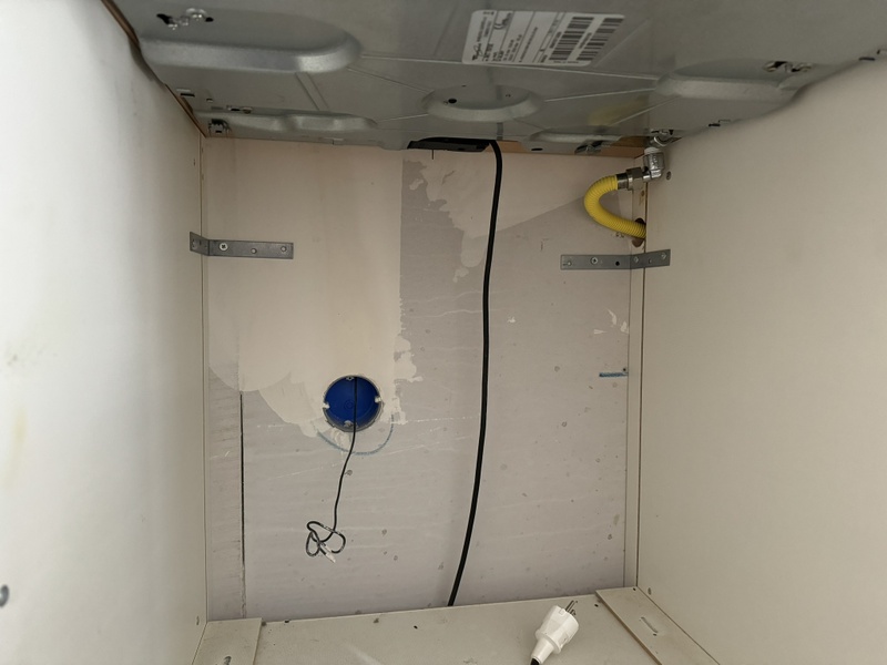

Even een praktische vraag. Ik overweeg een inductieplaat te gaan/laten installeren. We hebben een overschot van 700kWh per jaar gemiddeld en wil dat eigenlijk wat meer verdelen naar elektrische apparaten. Zoals elektrisch koken en mogelijk op termijn nog een airco. Nu lees ik op Milieucentraal dat je met een 40A hoofdzekering van de netbeheerder de boel niet hoeft te verzwaren. Maar we hebben best wel wat stroomverbruikers die ook op hetzelfde moment aan kunnen staan. Willen jullie eens meekijken?
Groepen indeling:
Witte groepen (40A aardlek)
PV-installatie + wasmachine
Groep 0: Leeg (zit niks in)
Groep 1: Berging, slaapkamer 1 en 3
Groep 2: MV-unit
Groep 3: Leeg (uitgeschakelde unit)
Groene groepen (40A aardlek)
Groep 4: Wasdroger
Groep 5: Gang woonkamer, overloop en zolder
Groep 6: Keuken, badkamer, slaapkamer 2
Groep 7: Vaatwasser
Groep 8: Oven
De wasmachine, droger en vaatwasser zijn nieuw. De oven verbruikt een volle 3500w wanneer 'ie aan staat. Nu is mijn intentie om een 2-fasen kookplaat aan te schaffen (max 7,4kWh). Ik zou dan eigenlijk zekering 3 willen verwijderen en dan alles opschuiven zodat ik een 2-fasen naast de PV-zekering kan plaatsen. Deze 2-fasen zijn dan afgezekerd op de witte aardlekgroep. Zou dit dan kunnen? Of zijn er toch nog beren op de weg?
40 x 230 v = 9200w maximaal vermogen. Het komt wel eens voor dat de kookplaat, wasmachine, droger en oven tegelijk aanstaan. Gevoelsmatig lijkt dat krap te worden.
Afbeeldingslocatie: https://i.imgur.com/43wk2fg.jpg

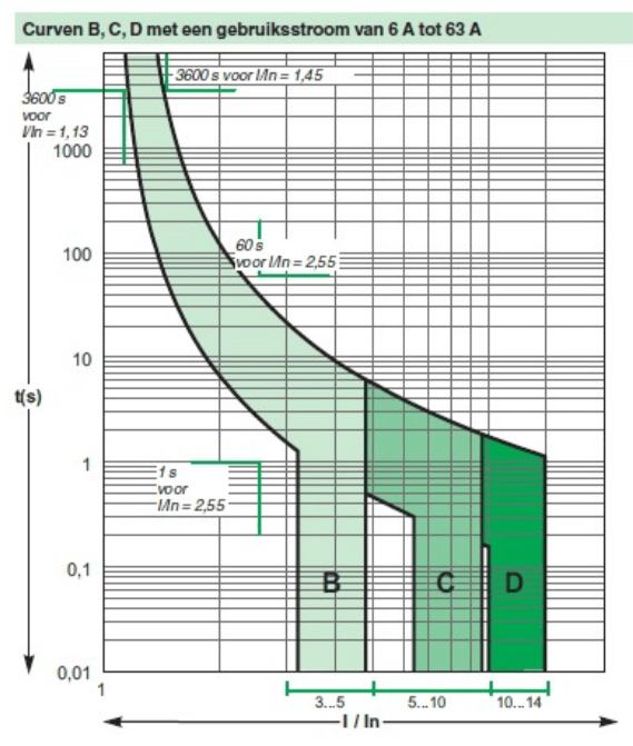

Meer ontopic: @ViezeVis een hoofdzekering van 40A betekent niet dat bij 40,1A vermogen je hoofdzekering eruit vliegt. Kijk maar eens naar de curve van een B-automaat:
Afbeeldingslocatie: https://tweakers.net/i/xFFmZ2fTLiyakt5OIfIaD95ShOs=/full-fit-in/4000x4000/filters:no_upscale():fill(white):strip_exif()/f/image/A0GqXarDw9OHXnmzIfXLbNg4.png?f=user_large
Een uur lang op 45,2A (1,13X40A) is geen probleem. Een minuut lang 80A ook niet. Hou daarbij in je achterhoofd dat je verbruikers vrijwel nooit 100% vermogen vragen:
  • Een oven pendelt de hele tijd tussen aan/uit als hij eenmaal op temperatuur is
  • Bij je kookplaat gebruik je waarschijnlijk nooit alle zones op 100%. 1 of 2 zones op max 50% is al aan de hoge kant voor een standaard maaltijd
  • Je wasmachine verbruikt kort veel vermogen om het water op te warmen, het grootste deel van een wasbeurt is het verbruik <100W voor een beetje ronddraaien
Daar komt nog bij dat je PV hebt dus je hoofdzekering overdag juist ontlast wordt.

ViezeVis
Sample Text
Even een bumpje. We gaan binnenkort het e.e.a. regelen.
- Zo kwam ik erachter dat achter de oven een signaaldraad zit in een lasdoos waar ik bijzonder eenvoudig de 5-aderige kabel doorheen kan voeren. Diameter van zo'n kabel is wel 14mm dus ik moet nog even dubbelchecken of dat ook idd mogelijk is. Anders toch onder de vloer door. Dan kan ik er namelijk ook voor kiezen om een perilex inbouw contactdoos aan te sluiten, in de hoop dat het geheel dan niet dikker wordt dan 2 cm. Dan kom ik in de knel met de oven.
Afbeeldingslocatie: https://tweakers.net/i/NS95yslxUu-tXZAi2cRgrOC_IOo=/800x/filters:strip_icc():strip_exif()/f/image/0WmTCpeTUuHXntuRmlpKFwan.jpg?f=fotoalbum_large
- Dan, afgaande op deze foto van de startpost. Klopt het dan dat ik een ABB fornuisgroep flexomaat 2-polig+2 nul 16A B-kar (abbfg) kan plaatsen? En dan op de automaat de 2 aders voor N en L voor de inductieplaat.
Seat Leon 5F Howto's & Retrofits | Eigen KPN router topic

@ViezeVis in andere topics wordt vaak de Merten aansluitdoos aangeraden. Dat lijkt me veel platter dan een perilex wcd waar nog een stekker ingestoken wordt.
[ Voor 8% gewijzigd door Gizz op 08-06-2024 17:20 ]
  • ViezeVis
  • Laatst online: 22:11
ViezeVis
Sample Text
Gizz schreef op zaterdag 8 juni 2024 @ 17:19:
Dank, die staat iig nu op de lijst.
