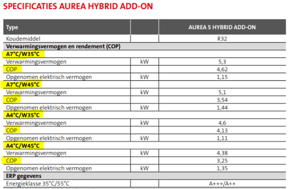

Vooropgesteld dat mijn Atlantic Aurea i.c.m. Remeha Avanta Ace best netjes draait heb ik wel grote twijfels of de Aurea uberhaupt in de buurt komt van zijn fabrieksspecificaties (zie tabel hieronder);
Afbeeldingslocatie: https://tweakers.net/i/WwZNcpRbHOhusQwohs_J9PY4e_k=/full-fit-in/4000x4000/filters:no_upscale():fill(white):strip_exif()/f/image/SIroLfhIlU5bb3Bz7HMZ14u8.png?f=user_large
Mijn 'weersafhankelijke stooklijn' kruist het A7W35 ijkpunt exact:
Afbeeldingslocatie: https://tweakers.net/i/XJjU-b3Ie0QeT9OlhDZVhEJ-LM8=/full-fit-in/4000x4000/filters:no_upscale():fill(white):strip_exif()/f/image/HUwf5uHBWrAwAst7irF2Tu5E.png?f=user_large
Als ik echter de afgenomen vermogens (HomeWizard MID Energiemeter) afzet tegen de verschillende buitentemperaturen dan kom ik in het beste geval op de COP van W45 terwijl ik W35 draai:
Afbeeldingslocatie: https://tweakers.net/i/rI3h5EJPHTsMCnxEXlBTY15UiCs=/full-fit-in/4000x4000/filters:no_upscale():fill(white):strip_exif()/f/image/FD8j7PhJorwGLMHBu2qVaSCk.png?f=user_large
Wat is jullie ervaring?

@verkeerslicht ik heb in de grafiek niet mijn 'berekende COP' gedeeld, maar enkel het opgenomen vermogen.
Ik heb hem uiteraard wel bereken o.b.v. de fabrieksopgave van afgegeven vermogens (4.600W bij 4gr / 5.300W bij 7gr), ben er gemakshalve vanuit gegaan dat hij daarna 5.300W blijft, zal in werkelijkheid wel iets oplopen.
Afbeeldingslocatie: https://tweakers.net/i/k7OVlQzheWPvXYPoc3g80WJ5-4A=/full-fit-in/4000x4000/filters:no_upscale():fill(white):strip_exif()/f/image/gkceSSbCMzC0JIDKIvJsKmHN.png?f=user_large
In groen kolom berekende COPs

Ik vermoed eigenlijk dat dat deellast is wat in de tabellen staat. In werkelijkheid kan er weleens een hoger vermogen geleverd worden en haal je de COP-waarden wel degelijk.
Verder eens met @flippy dat dat kantelpunt voor de voorkeur op gas wel beter ingesteld kan worden.
@verkeerslicht je "deellast" opmerking is interesant ...de Aurea 5 staat te boek als 5kW unit, terwijl de specs van de unit (originee model = AEYC-0643XU-AT) een 6kW betreft. Ik ging er gemakshalve vanuit dat hij 'begrenst' was op die 5kW ...zou hij mogelijk toch doorlopen naar de 6kW? Dat zou e.e.a. verklaren idd.
Misschien heb ik wel ongelijk hoor bij nader inzien, en is het wel degelijk de max-capaciteit. Wat je wel vaak ziet is dat een WP in aanloop naar z'n setpointtemperatuur wel ver boven z'n nominale vermogen uit kan schieten.
Hier de ERP data om te zien wat de COP zou kunnen zijn bij part-load condities (wel bij lagere stooklijn dan jij nu hanteert):
https://www.heatpumpkeyma...44934936d9fbf34dbcff4fdd8
Bij het bivalentpunt (A-7W34°C) doet de machine nog 4,1kW.
met 200m² aan vvw heb ik een vermoeden dat de machine enorm z'n best aan het doen is om die 35°C te halen (wat niet lukt), en dus constant op vol vermogen aan het werk is. Het verbruik is redelijk fors. Ik ben benieuwd wat er gebeurt als je de stooklijn omlaag bijstelt. Je kunt eens beginnen met 5°C omlaag. Pomp van de vvw verdelers zo hard mogelijk laten pompen. Weet niet of het mogelijk is om menging op de verdelers uit te zetten?

Waar heb je een COP bij 4oC gevonden? Ik vind die alleen bij 7oC.
Wat ik zelf opmerkelijk mbt tot COP vind, is:
  • In de Aurea handleiding staat een COP van 4.63 bij A7W35 genoemd (5.3 kW warmteafgifte bij 1.1 kw opgenomen vermogen; daar hebben z eene beetje geluk met afronden want is eigenlijk 5.28 kW bij 1.14 kW om aan 4.63 te komen)
  • In een handleiding van Chofu (ik heb een Nederlandse versie maar kan daar geen link van vinden; wel bv. een Duitstalige versie) staat echter een COP van 4.2, ook bij 7oC (droge bol temperatuur) en 35oC watertemperatuur. De genoemde opbrengst is daar 6.0 kW bij 1.43 kW stroomopname
Dus heet Atlantic de buitenunit begrensd om een wat beter COP te krijgen? Ze noemen wel een nominaal vermogen van 6.3 A. Dat geeft dan 6.3 * 230V = 1.4 kW. Dat zijn ze vergeten aan te passen
Ik heb zelf vermogensopnames tot 1710 W (defrost) gezien (niet met gecertificeerde of gecalibreerde meter; moet dat nog eens beter uitzoeken).

Heb een plaatje gemaakt in WebVision daar kan ik het elke seconde volgen, later zet ik het % vermogen van de WP erbij
De COP waarde heb ik van de consumentenbond gehaald deze gaven de WP toen de beste keuze alleen lees;
