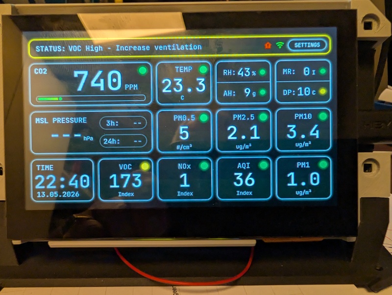

Ik heb mijn printer afgelopen nacht 8u PLA laten printen in een gesloten kamer en de PM2.5 steeg van 20 (wat ik overal tegenkwam, ook in een andere kamer) naar 30 ug/m3.
War ik daar vooral raar aan vind, is dat die om hoog ging voor ik uberhaupt begon met printen o.O.
Die Formaldehyde (VOC?) meting was waarschijnlijk mijn spuitfles isopropanol om te build plate mee schoon te maken.
Die gele bump CO2 is mijn slaapkamer ;-)

Voorlopig durf ik het wel aan dat met PLA printen niets meetbaars in de ruimte wordt geblazen dat niet ok zou zijn om in te ademen. Ik heb momenteel een DIY luchtkwaliteitsmeter en ik zie niets ernstigs gebeuren, terwijl ie op ongeveer een meter van mijn Bambu Lab H2C staat, die de laatste dagen onafgebroken met PLA aan het printen is.
Voor wie details wil weten over het apparaat: het gaat om Project Aura, een crowdsourcing project op Makerworld. Kern van het systeem is een ESP32 met 4.3" touchscreen, en een Sensirion SEN66 multisensor die van alles meet:
  • PM1, PM2.5, PM4, PM10: Full spectrum of particles from smoke to pollen.
  • CO2, VOC, NOx: Air freshness, volatile chemicals, and exhaust gases.
  • T & RH: Temperature and humidity.
Optioneel kun je er nog een fomaldehyde sensor in stoppen en een gecalibreerde CO sensor. Beide best dure sensoren, en niet voor iedereen noodzakelijk. Als je er de CO sensor in doet, kun je ook nog een DAC aan koppelen zodat ie bv automatisch een ventilator aan kan zetten.
Wat plaatjes:
Dit is nog een testopstelling. Ik had wat problemen met (zo bleek) 2 interfaces die ik bij AliExpres vandaan had en die waarschijnlijk gewoon slechte neppers zijn. Het SEN66 breakout board (het meest linkse printje waar de 3 stekkertjes in zitten en er een naar de SEN66 sensor (zwarte blokje links) gaat. Dat breakout board werkte niet. Nadat ik de sensor rechtstreeks had aangesloten ging het goed. De andere nepperd was de BMP510 luchtdruksensor van Adafruit. Het Ali E exemplaar was niet goed/nep, dus heb ik er een bij Kiwi besteld en die werkt wel.
Ik heb bij Ali E besteld omdat de onderdelen voor dit project door het succes nergens meer te krijgen waren. Heel frustrerend. Ali was de laatste waar ik wilde bestellen vanwege de levertijden. Uiteindelijk geen keuze, dus besteld, met dit resultaat...
Afbeeldingslocatie: https://tweakers.net/i/GPYc_JfnrnnBwewlT7qCdseCI2s=/800x/filters:strip_icc():strip_exif()/f/image/i2uC0P5yLPDmgr7WHpYHiWwy.jpg?f=fotoalbum_large
Wat je hier ziet is het hoofdscherm en je ziet onderin links het vakje met VOC's. Die schoot uit omdat ik even mijn buildplate had schoongemaakt met alcohol... Duurt uren voordat ie weer een beetje normaal wordt.
