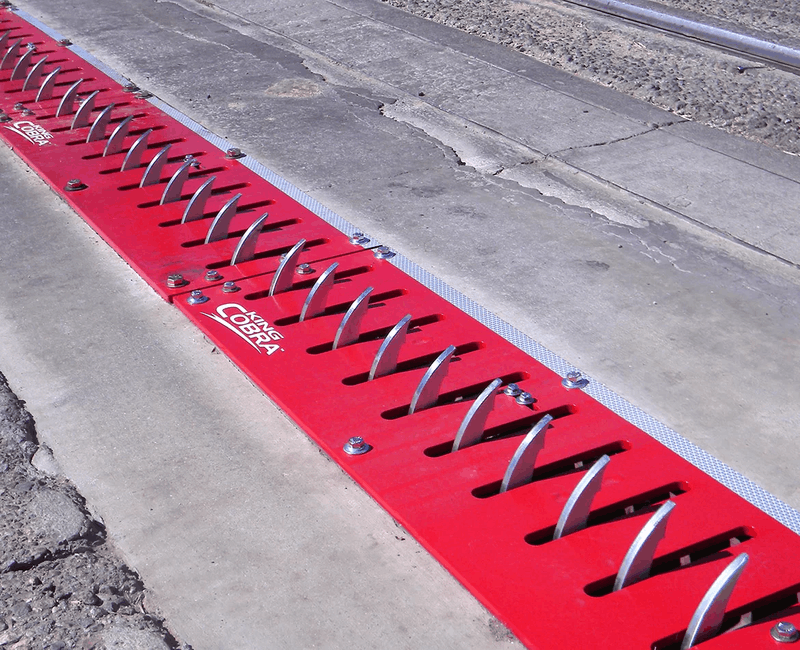

Voor wat betreft het spookrijden, kan je natuurlijk automatisch signaleren dat iemand in de verkeerde richting de afrit op rijd.
Een slagboom zou gevaarlijk zijn voor verkeer dat wel in de goede richting rijd.
Maar er zijn ook dit soort systemen, die zou je dan kunnen activeren wanneer een auto zich in de verkeerde richting verplaatst. (Nog op de afrit)
In rust liggen die onder het wegdek.
Ik weet alleen niet hoeveel dit kost, en wat dit bespaart voor de samenleving.

Dat is een bijzonder subtiele oplossing...ik hoor motorrijders al klagen. :-)

FRANQ schreef op maandag 4 december 2023 @ 15:31:
Het probleem met zo'n oplossing is dat die gemaakt is voor lagere snelheden, als je daar met 130km/u de goede kant op overheen rijdt gaat dat ook niet probleemloos.
Het enige dat nog zou kunnen is met camera's boven de snelweg spookrijders herkennen en meteen de hele snelweg afzetten; al het verkeer binnen 10 kilometer dat de spookrijder tegemoet rijdt meteen een afrit op sturen en waar mogelijk met matrixborden waarschuwen dat het om een spookrijder gaat oid.
Maar zelfs dan, zo'n spookrijder zou eigenijk überhaupt al niet moeten kunnen, en de kans dat je 'm raakt is nog veel kleiner. Helaas is het wanneer je 'm raakt gewoon een hele grote gok of je het overleeft.
Zelfs al rij je in een Volvo V90 (veel steviger dan dat of een XC90 bestaat niet) en zit de spookrijder in een VW Up, dan nog is het maar een gok wie het wel of niet overleeft, want ook voor een tank is dat toch nog een flinke klap op die snelheid. Moderne technologie helpt iets, maar gaat je in die situatie ook niet redden, althans niet tot een auto zelf kan herkennen dat er een spookrijder in z'n pad rijdt (en zo ver zijn we nog niet, kijk maar naar alle filmpjes van Tesla's maar ook auto's van echte autofabrikanten met vergelijkbare technologie die tóch op een stilstaande rij auto's of een vrachtwagen op z'n kant in rijden) en daar correct voor kan uitwijken.
Het beste dat je kunt doen is voldoende afstand houden, hoe hoger de snelheid hoe meer afstand. Op snelwegsnelheid heb je het snel over 4-5 auto's aan ruimte die je voor je laat, dan heb je ruim zicht om je voorligger heen, zelfs al is dat een vrachtwagen. Helemaal 's nachts, dan heb je echt geen excuus om dichter op iemand te kruipen.
De enige relevante veiligheidsmaatregel op de weg ben je als chauffeur zelf. Als je niet genoeg zicht hebt om op de snelheid die je rijd een spookrijder op tijd te zien dan rij je óf te hard óf hou je niet voldoende afstand.

Oon schreef op maandag 4 december 2023 @ 17:01:
De oplossing leg je uiteraard bij de afrit neer. Want de beste man moet een afrit als oprit hebben gebruikt. Daar is je snelheid nog zeer laag.
Maar er zijn nogal wat afritten en met dit in het nieuws lijkt dat een goed idee, maar het benodigde geld om dit te realiseren kan waarschijnlijk op andere manieren meer levens redden.
In de toekomst moet er eens geinventariseerd gaan worden wie ongelukken veroorzaakt en of dat te maken heeft met waar het rijbewijs vandaan komt. Moeten er anderen Europese afspraken komen? Ik zeg niet dat het zo is, maar anekdotisch lijk ik recent vrij veel te lezen over ongelukken veroorzaakt door niet NL rijders. Zijn de auto’s in technisch goede staat? Etc..
En let wel: Onderzoek kan aantonen dat dit volledig onzin is en puur gebaseerd op toeval.
