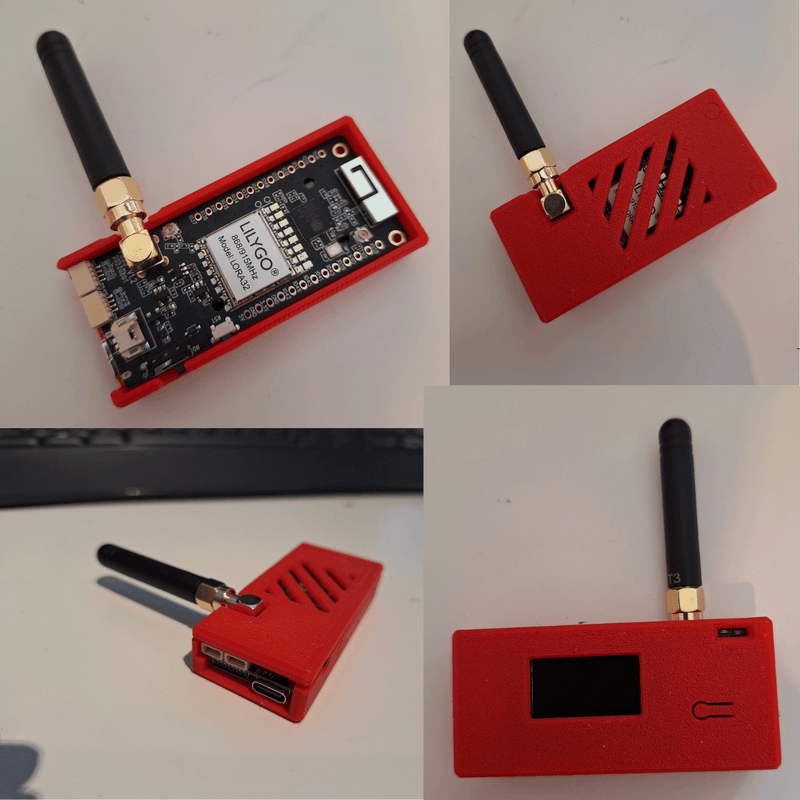

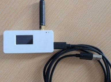

Hoi, inmiddels zijn we al weer een aantal stappen verder in het bedienen van de IO motoren. Het was een uitdaging om de battery/solar powered screens te activeren. Dit is inmiddels gelukt. Het geheel blijft nog wel in Beta fase maar inmiddels kunnen we vanuit home-assistant "betrouwbaar" de screens open/dicht en stoppen. Mochten er mensen zijn die e.e.a. willen testen en het juiste LORA bordje hebben dan horen we dat graag. We hebben een discord aangemaakt om de voortgang bij te houden. https://discord.gg/W4EDCGPz
  • Dyna
  • Registratie: Maart 2023
  • Laatst online: 12:06
Afbeeldingslocatie: https://tweakers.net/i/JvTEd1c9S7OkHLAAxvnsdb477gA=/800x/filters:strip_exif()/f/image/l5KPvewBGS2W3Ciqee3wrTdV.png?f=fotoalbum_large
  • Dyna
Afbeeldingslocatie: https://tweakers.net/i/LDuK2EnZ1ypdR41hQ0OB-5wP3gw=/800x/filters:strip_exif()/f/image/oNPuDAVO6TvtMnwnJoojRV5p.png?f=fotoalbum_large

Hoi het is gebaseerd op een Lora bordje dat redelijk makkelijk te verkrijgen is via de kanalen zoals Aliexpress.
  • Dyna
Voor de rest geen bijzondere dingen afgezien van de code die we nu verder aan het ontwikkelen zijn. Inmiddels zijn we een aardig eind op de rit om het zo gebruikers vriendelijk te maken. We zoeken nu wat beta testers die verder feedback kunnen geven of hun steentje kunnen bijdragen.

  • pheijms
  • Laatst online: 28-11 10:50
sandergar schreef op dinsdag 14 april 2026 @ 12:12:
Wat een mooie ontwikkeling! Is hier reeds over nagedacht? Is er al iets kant-en-klaar te krijgen?
Ik heb deze besteld: https://nl.aliexpress.com/item/1005004627139838.html?spm=a2g0o.order_list.order_list_main.5.5e4979d2K3DA2u&gatewayAdapt=glo2nld
En deze case geprint met Bambu:
https://makerworld.com/nl/models/1611899-lilygo-t3-s3-compact-case-lora-meshtastic-t3s3
Ik wacht even tot de 2 way communication gereed is. Dan ga ik het testen.
Super mooi!
PS: als ik ergens bij kan helpen. Of iemand wil een case of alles kant en klaar. Laat maar weten. Maar wellicht gaat Dyna dat allemaal zelf doen.
Afbeeldingslocatie: https://tweakers.net/i/PSzEipAnNSa-XM8iUfbZSlYiIys=/800x/filters:strip_exif()/f/image/ve6BkLBEuJCbHBrBOPm8nNo5.png?f=fotoalbum_large
[ Voor 22% gewijzigd door pheijms op 03-06-2026 11:26 ]

Zelf recent pas op dit project gestuit in een zoektocht om onze toekomstige Somfy RS100 Solar IO lokaal te bedienen via Home Assistant. Dit lijkt precies wat ik nodig heb, helemaal top! :)
Op basis van de Wiki een LilyGo LoRa32 T3 V1.6.1 (SX1276) besteld. Ik lees echter nu in Discord dat er binnenkort een beta van start gaat met 2W aansturing en dat daarvoor de LilyGo T3S3 ESP32-S3 de voorkeur heeft ivm snellere processor. Enfin, die van mij is nu net af, rolluiken moeten nog komen. Zien wel hoe het loopt, kan altijd nog een nieuw bordje kopen, zo duur zijn ze niet.
Afbeeldingslocatie: https://tweakers.net/i/hoTisOkmBUdSIEluHElK3WOMUp0=/fit-in/4920x3264/filters:max_bytes(3145728):no_upscale():strip_icc():strip_exif()/f/image/7wl2TCvZA1IjnS9OwfFtWWPs.jpg?f=user_large

Dank voor aanbod! Inmiddels zelf ook de module los besteld en zelf behuizing geprint. Instructies zijn duidelijk genoeg waardoor kant-en-klaar voor mij geen wens meer is. (moest er alleen even een 3D printer voor aanschaffen 8) ).
2.730 Wp Enphase Zuid 30°, 4.450 Wp Enphase Noord 30° | Smart EVSE laadpaal | Victron Multiplus II 48/5000/70 3 Fase | 45kWh PylonTech Pelio accu

  • sandergar
  • Laatst online: 21-11 20:57
pheijms schreef op woensdag 3 juni 2026 @ 12:50:
Ik kreeg een fout, dat de app te groot was (ik heb een LilyGoT3S3). Ik heb het volgende aangepast:
Mijn module : https://nl.aliexpress.com/item/1005005967763162.html
Hierbij geen issue gehad met flashen.
