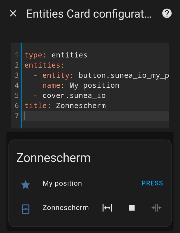

  • Turb0Turb0
  • Laatst online: 10:25
jcneji schreef op vrijdag 31 mei 2024 @ 13:59:
Een bump, maar ik vroeg mij af welke kaart jij hier gebruikt? Ik heb namelijk ook een zonnescherm met Somfy IO gekoppeld aan HA via de connectivity kit, maar met de standaard 'cards' uit HA krijg ik de stop/pauze knop niet aan de praat.
Ik heb het met overkiz zo werkend. Alle knoppen van io en rts werken.
Wellicht kan je hier wat mee.
Afbeeldingslocatie: https://tweakers.net/i/2cn5lHoIKz_bP0NTvXQLGLBxMEY=/x800/filters:strip_icc():strip_exif()/f/image/Q6BMMdwG5Ztg4kCjyNJEUgbg.jpg?f=fotoalbum_large
YAML:
type: entities
entities:
  - entity: button.sunea_io_my_position
  - cover.sunea_io
title: Zonnescherm

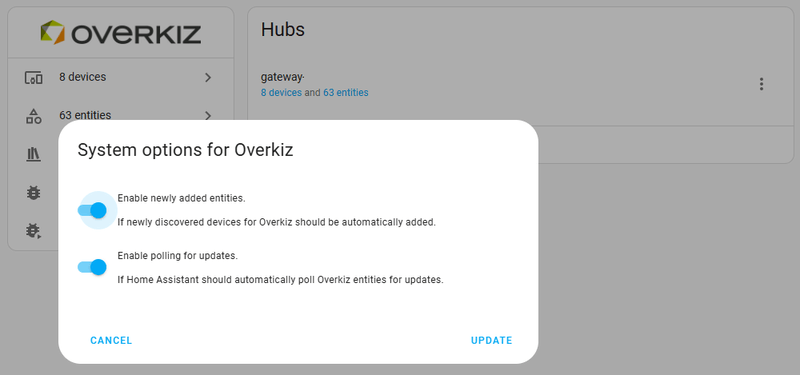

Hier de Somfy Connexoon sinds ongeveer 2 maanden, ook via de Overkiz integratie (die volgens mij al klaarstond voordat ik 'm zelf toe wilde voegen).
Afbeeldingslocatie: https://tweakers.net/i/bHsZLSOGIkcWDMNXiAx9OYzDue8=/full-fit-in/4000x4000/filters:no_upscale():fill(white):strip_exif()/f/image/ZEfSR4XQ9PGwDQiPy1MtDIUB.png?f=user_large Afbeeldingslocatie: https://tweakers.net/i/uD5ppyCa_RxLInkSw3bpKSZZ3xQ=/800x/filters:strip_exif()/f/image/PKibaPJyRHoZEh6WLK0MY1jM.png?f=fotoalbum_large
Toevoegen moet denk ik via de officiële app, die heb ik ook nog steeds op m'n telefoon omdat het soms wel handig is ook
En als ik het screenshot moet geloven van HA lijkt het erop dat dit automatisch zou moeten gaan.

  • alfie09
  • Laatst online: 01-08-2024
bedankt, dat was het probleem inderdaad, ik had geen Overkizz integratie.
Is nu wel cloud based, maar ach als het maar werkt en blijft werken. ;-)

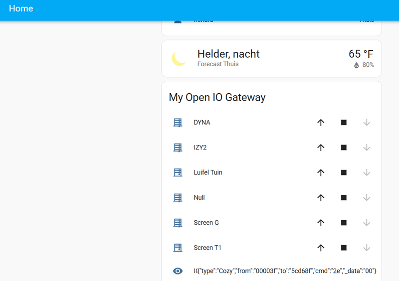

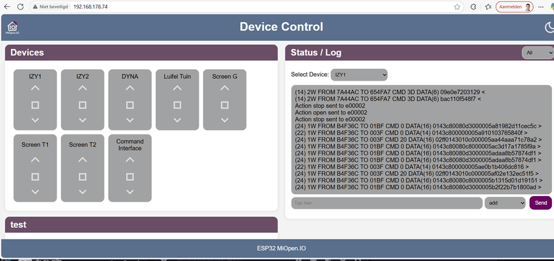

Mocht er interesse zijn, ik heb inmiddels een werkende configuratie. (In basis) waarbij ik mijn Somfy IO screens en luifel aanstuur met een lora/esp32 bordje... :) . Vooralsnog gebaseerd op 1W communicatie gebaseerd op MQTT.

@Dyna Is dat een (mogelijke) vervanging voor een Connexoon box? Puur ter interesse, heb al een Connexoon, maar zou geinig zijn als dat zou kunnen.

Dyna schreef op woensdag 2 juli 2025 @ 11:55:
Ik ben zeer geïnteresseerd, wil mijn somfy luifel wel automatiseren. Dus alle info hierover is zeer welkom.
  • Dyna
  • Registratie: Maart 2023
  • Laatst online: 24-10 00:37

Hoi, inmiddels zijn we al weer een aantal stappen verder in het bedienen van de IO motoren. Het was een uitdaging om de battery/solar powered screens te activeren. Dit is inmiddels gelukt. Het geheel blijft nog wel in Beta fase maar inmiddels kunnen we vanuit home-assistant "betrouwbaar" de screens open/dicht en stoppen. Mochten er mensen zijn die e.e.a. willen testen en het juiste LORA bordje hebben dan horen we dat graag. We hebben een discord aangemaakt om de voortgang bij te houden. https://discord.gg/W4EDCGPz
  • Dyna
Afbeeldingslocatie: https://tweakers.net/i/JvTEd1c9S7OkHLAAxvnsdb477gA=/800x/filters:strip_exif()/f/image/l5KPvewBGS2W3Ciqee3wrTdV.png?f=fotoalbum_large
  • Dyna
Afbeeldingslocatie: https://tweakers.net/i/LDuK2EnZ1ypdR41hQ0OB-5wP3gw=/800x/filters:strip_exif()/f/image/oNPuDAVO6TvtMnwnJoojRV5p.png?f=fotoalbum_large
  • Dyna
Zowel bedienbaar via HASS als via webbrowser....nog steeds WIP maar inmiddels grote stappen gezet.

Inmiddels zijn we al heel wat stappen verder. In home assistant kun je positie van de schermen exact instellen en via de web backend zijn er nieuwe devices aan te maken en deze te koppelen aan de screens. Beta tester zijn meer dan welkom.

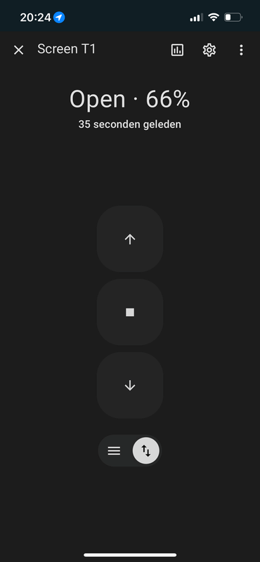

Hoi nee je kunt met een zon boardje een nagenoeg oneindig hoeveelheid screens aansturen. Ja je kunt een positie instellen voor de screens.
Zo ziet het er uit in home assistent app. Ik geef een signaal naar de screens toe over % open.
Afbeeldingslocatie: https://tweakers.net/i/7x4HGamn1uCSyNB0lzwsjXjmeD0=/x800/filters:strip_icc():strip_exif()/f/image/VOzli0iFUK1u05DtEqTIPILd.jpg?f=fotoalbum_large
Afbeeldingslocatie: https://tweakers.net/i/bWE6Ywn1JVrQfJcx7z2ETkBzy44=/x800/filters:strip_exif()/f/image/KI7Wi1E41Le4kCU0MRf1tyF7.png?f=fotoalbum_large
