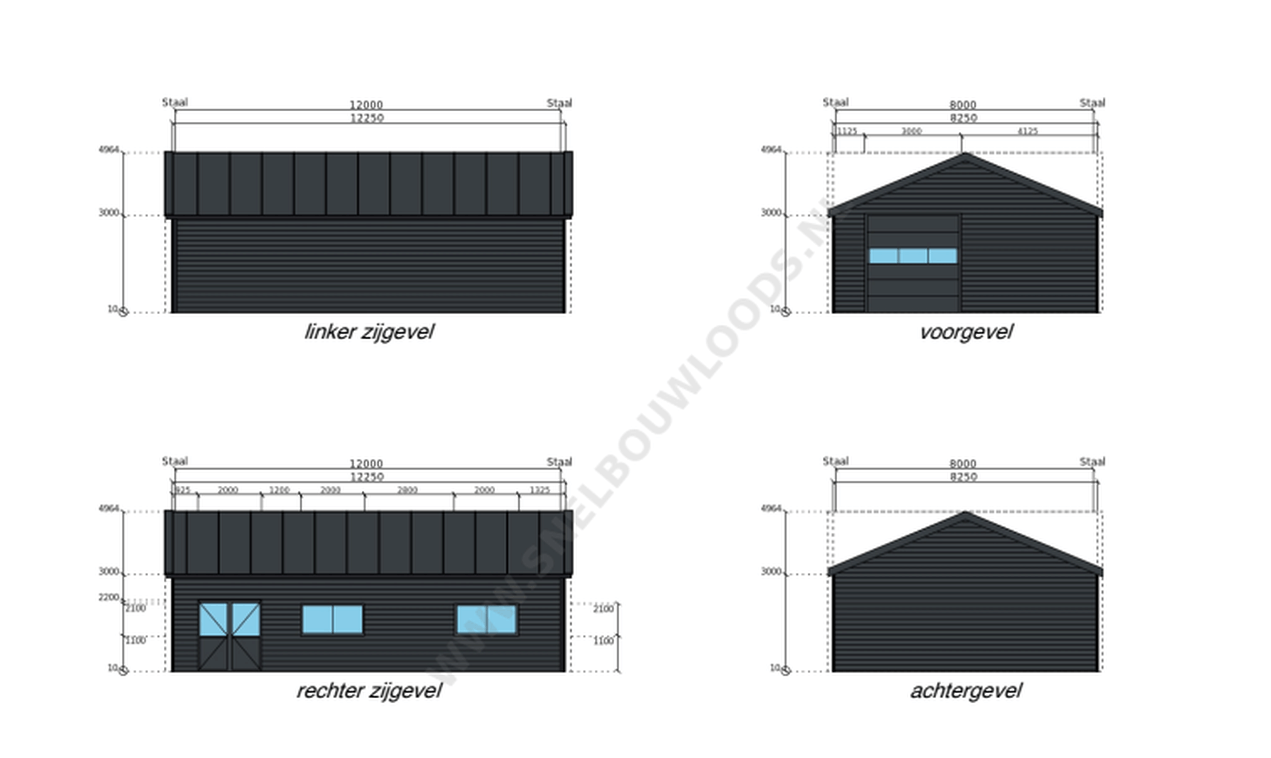

Zie de afbeelding hieronder voor een idee van de loods qua deuren en ramen.
Afbeeldingslocatie: https://tweakers.net/i/hHjqO6U4YzXcloKLeHiTuhnDZVM=/full-fit-in/4000x4000/filters:no_upscale():fill(white):strip_exif()/f/image/n0EhyPggcvA5Umzdau7x8dbg.png?f=user_large

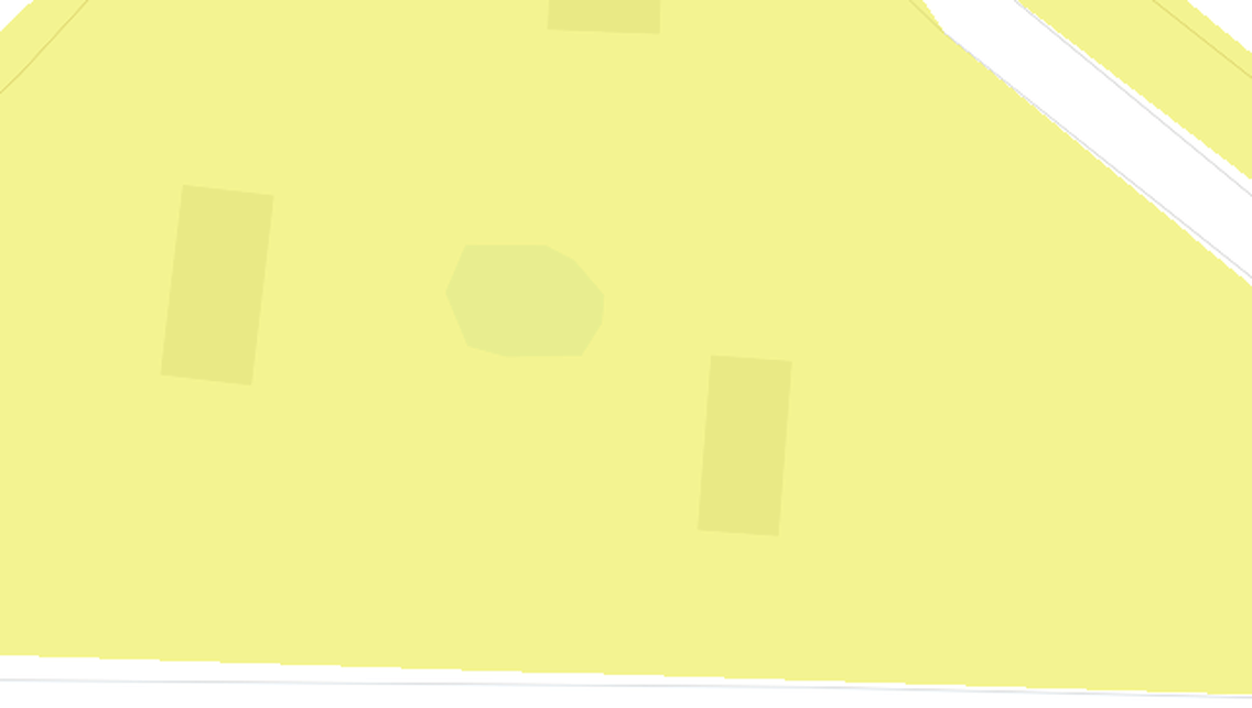

Situatie op ons perceel het blauwe vierkant wordt de loods:
Afbeeldingslocatie: https://tweakers.net/i/T9v_hCB10300MvRSfdkU-z18o_E=/800x/filters:strip_exif()/f/image/P1OWKAgcDpMStGa8ddyLv1Vc.png?f=fotoalbum_large

Komt er met deze hoeveelheid ramen niet te weinig licht van buiten binnen?

Voldoende om in ieder geval gevoel met buiten te krijgen. Het gros van het licht zal toch van de verlichtings armaturen moeten komen. Hoe meer ramen ik plaats hoe minder muur ruimte ik over heb voor het plaatsen van kasten, stellingen etc.

Ik zou overwegen om de overheaddeur in het midden van de gevel te plaatsen, en ene halve meter hoger te maken als dat gaat. Stiekem zijn veel voertuigen (camper?) best hoog, en is 3 meter misschien net krap.
Onze caravan is 2,6 meter, en dat is zonder dakluik of airco etc.
+1
@EdwinC deur naar het midden en hoger.......liever mee verlegen dan om verlegen.
Als dit doet, moet je het goed doen.....ook met het oog op verkoop in de toekomst.

- plek van de overheaddeur. Is linksvoor de handigste plek? Heb je dan genoeg hoogte als je toch eens een groter voertuig naar binnen wilt rijden? Kun je makkelijk de draai maken naar je brug?
Wellicht een extra deur recht tegenover je brug?

Zoals te zien op deze kaart is mijn omgeving volledige zandgrond.
Mocht je aan je privacy zijn gehecht. Met behulp van het kaartje kon ik eenvoudig je woonplaats achterhalen.

Inderdaad, wellicht straatnamen even onleesbaar maken @EdwinC, in ~5 minuten is het exact adres te achterhalen.
Zeker als je later wil gaan plaatsen wat voor een apparatuur je d'r allemaal in hebt staan en dingen gaat zeggen als: "ik heb maar geen alarmsysteem geïnstalleerd, dat zou veel te duur worden." ;)
Aangepast, thanks!

Die deur van 3.5m is zeker iets wat ik mee ga nemen. Beter voorbereid voor, dan spijt hebben later. Zeker gezien de geringe meerkosten.
Zelfde geldt voor mij ook voor de dikkere vloerisolatie en mogelijke vorstrand.
Voor de rest blijft het design redelijk gelijk aan wat ik nu al voor ogen heb.

Zo de kogel is door de kerk. We hebben de loods besteld. Het is er een geworden van 8x13 meter, goothoogte 3 meter en dakhoek 25 graden.
Verder is de overhead deur gegroeid naar 3,25m breedte en 3,5m hoogte. (voorbereid op de toekomst)
Isolatie onder de vloer wordt 12cm PIR en de rest van de loods 8cm isolatie.
De voorgevel en rechterzijgevel worden voorzien van rabat profielplaten om het geheel in de landelijke sfeer van de tuin te laten passen. De achtergevel en de linkerzijgevel zien we vanuit de tuin toch niet dus die krijgen niet deze extra afwerking.
Het dak worden trapezium platen omdat het dakvlak richting tuin toch voor een groot gedeelte gevuld zal worden met zonnepanelen.
Met deze specificatie een goede balans tussen comfort, praktisch gebruik, uitstraling en kosten kunnen vinden.
