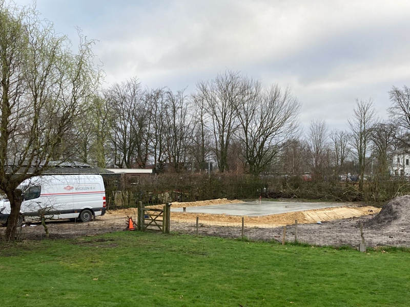

De vloer is vanmorgen gestort. En voor de mensen die bezorgt waren over de bekisting, deze heeft zich prima gehouden
:strip_exif()/f/image/5NsAvFA4hCvuJuonieediJgl.jpg?f=fotoalbum_large)
Netwerktoegang is geregeld. Aarding van de constructie wordt idd ook voorzien.

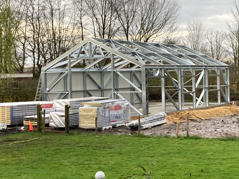

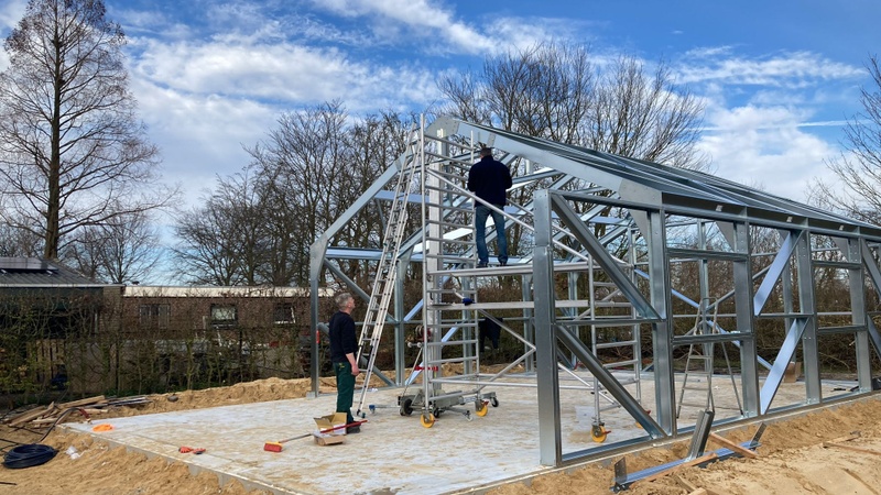

Deze zaterdag was het tijd voor de volgende stap namelijk het opbouwen van het frame. Op vrijdag werd het frame geleverd. En gelukkig kon het materiaal met behulp van de kooiaap lekker dichtbij de bouwplaats afgeleverd worden.

Aangezien het beton pas 5 dagen oud is, heb ik het frame nog niet bevestigd. Hiervoor geef ik het beton nog wat meer tijd zodat het goed kan uitharden.
Voor het plaatsen van de dakframes had ik een kanalenlift gehuurd. Dit zorgde ervoor dat we ze veilig tot in de nok konden heffen om ze daar te bevestigen.

Ook al weet je maar al te goed wat de maten zijn, als je het frame dan daadwerkelijk ziet staan voelt het toch wel groter als ik me vooraf had voorgesteld.

Dit weekend verder gegaan met het monteren van de wanden. Wel 2 keer een meetfout gemaakt waarvan 1x ook een zaagfout. Gelukkig kon ik het paneel later na wel nog gebruiken, dus het reserve paneel heb ik nog niet nodig gehad.
Nu wordt het volgende de kopgevels en daarna het dak. En voor het dak zit ik met een vraagje. Ik ben zelf niet onzeker op hoogtes maar wellicht juist daarom dat ik eraan denk om een valgordel te huren. Iemand van jullie ervaring hiermee of tips voor het gebruik ervan.

Helaas moet ik bekennen dat ik er niks meer aan gedaan heb. (niet verstandig...... maar wel de waarheid).DNLK schreef op maandag 15 april 2024 @ 11:14:
Netjes, hoe heb je het nu gedaan met de valbeveiliging?
Gelukkig kreeg ik vandaag het aanbod van een collega dat ik voor de werkzaamheden in de toekomst wel zijn valgordel kon lenen, en van schoonvader kan ik een nokladder lenen. Dus beschamend genoeg alle mogelijkheden binnen handbereik maar er niks mee gedaan......

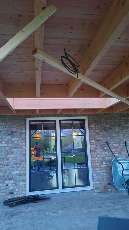

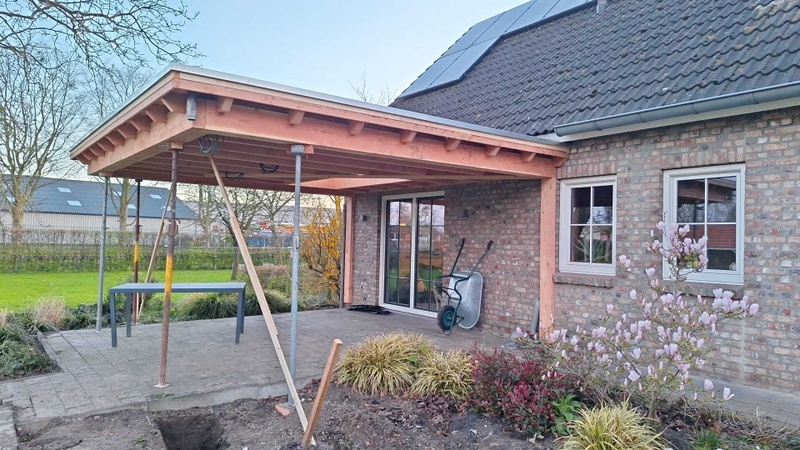

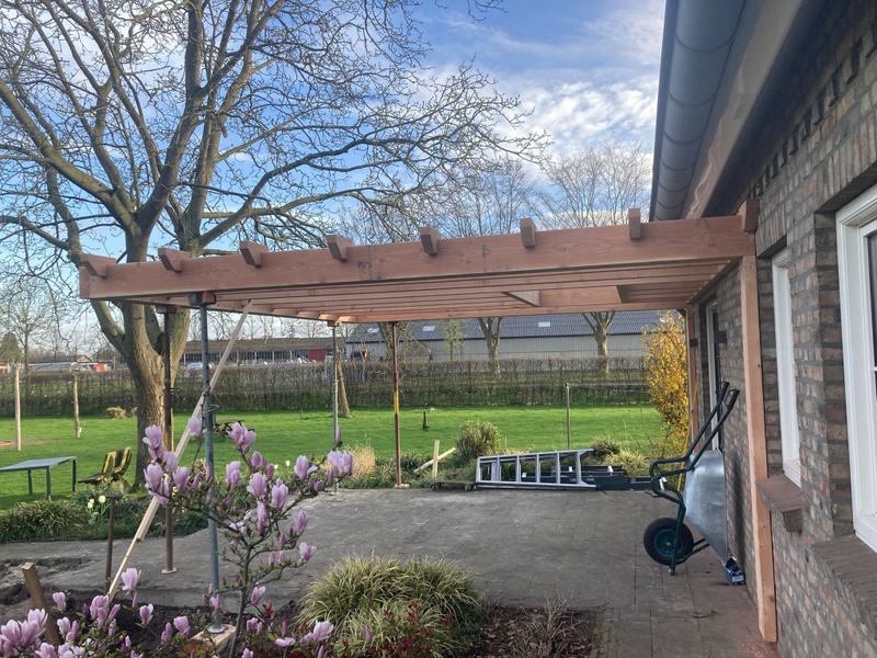

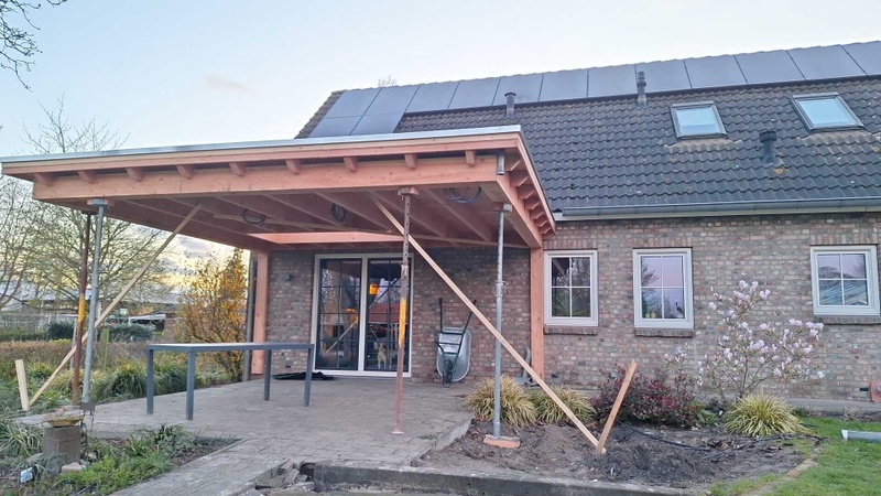

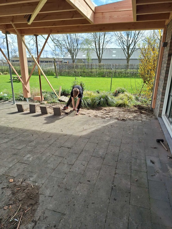

hier ook nog een update m.b.t. de status van het afdak.
:strip_exif()/f/image/uFI4bFEFlAXFUWMJqjna6PCv.jpg?f=fotoalbum_large)
:strip_exif()/f/image/xV1KtrzSCuSCoAVSzBu1pCfn.jpg?f=fotoalbum_large)
vandaag zijn ze begonnen met het leggen van terras tegels. Dus voor het weekend zal dit ook wel klaar zijn, precies op tijd voor de verjaardag van mijn vrouw over 2 weken

Bij voorbaat zeg ik dat ik geen verstand heb van daken, maar komt er nog een extra laag op het dak? Ik neem aan dat er in ieder geval nog iets moet met de nok nu ik er een grote spleet/wig in zie zitten.
Ja, als je met zo'n platen werkt moet je de hoeken en de nok nog afdekken met plooiwerk. Zoals in de uitleg, de kinderen dachten ook dat het af was
En waarschijnlijk ook (warmte en met name) geluidsisolatie onder het dak? Want met een flinke regenbui zal het nu best lawaaiig worden, denk ik.EdwinC schreef op maandag 15 april 2024 @ 15:51:
Alle hoekprofielen, nokstukken etc. moeten inderdaad nog gemonteerd worden.
Het zijn sandwichpanelen met 8cm PIR isolatie erin. Zal wel meevallen denk ik. Hele bedrijfshallen worden zo gebouwd.pistole schreef op maandag 15 april 2024 @ 16:04:

Waarom.is eerst het dak geplaatst op stutten en daarna pas de houten staanders er onder? Wat apart zeg. Normaal plaats je toch de staanders en ga je daar op door bouwen met de dakconstructie?
Wel een mooi afdak overigens hoor!
Is 1 van de vele bouwmethodes. Als je bv nog niet weet waar exact de poeren komen kun je het op deze manier doen. Lekker snelpentaw1nz schreef op maandag 15 april 2024 @ 16:56:

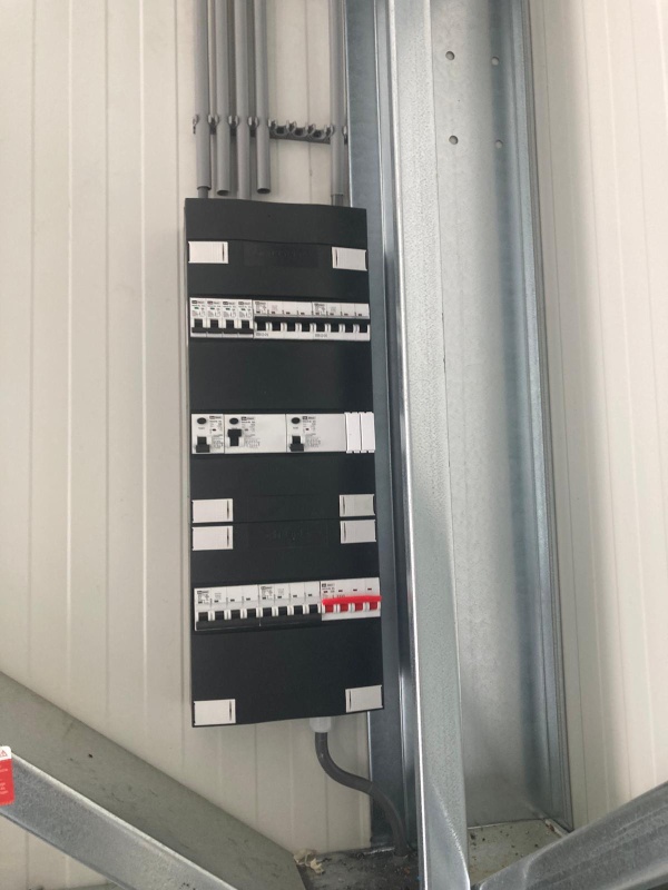

Verder heb ik de groepenkast opgehangen en alvast de aansluiting voor de overheaddeur gemaakt (geen foto's van gemaakt helaas dus die houden jullie nog tegoed van me).

Zoals beloofd hier nog wat foto's van het elektra werk.
Als eerste de groepenkast welke ik voorgemonteerd besteld heb. Ideaal!
:strip_exif()/f/image/RsEpyh0oehIkOusAxLKAkoTW.jpg?f=fotoalbum_large)

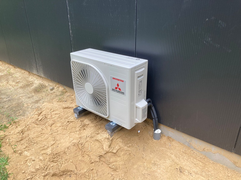

Zo de airco hangt intussen:
:strip_exif()/f/image/uifusFsKRjpwIoeKBAd1ysq8.jpg?f=fotoalbum_large)
:strip_exif()/f/image/hca9UzKh7Gs1qLnMQN67zXNV.jpg?f=fotoalbum_large)

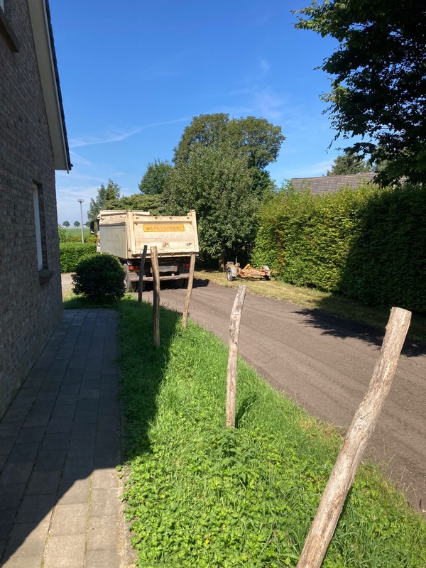

En gisteren is de oprit aangepakt. Ivm kostenbesparing heb ik gekozen voor gebroken asfalt. En ik moet zeggen het ligt er netjes in en dat voor 1/4 van de prijs van andere opties.
:strip_exif()/f/image/c0TXbqMuSvQ9YNODqDFTW1Jv.jpg?f=fotoalbum_large)
:strip_exif()/f/image/x8nCoyG8WkrCcoRAYye6d3zL.jpg?f=fotoalbum_large)
:strip_exif()/f/image/J9lAtLoA0cCQdPaaCbHHXGOY.jpg?f=fotoalbum_large)
:strip_exif()/f/image/7xpRS9mMCkFSAFaGLWEClWm0.jpg?f=fotoalbum_large)
:strip_exif()/f/image/HZsZMBGCyj5IkG8KON3YX67Z.jpg?f=fotoalbum_large)
De komende weken gaan in het teken staan van de afwerking aan de buitenzijde en het afronden van de elektra binnen. Dan kan ik daarna beginnen met het opruimen rondom en binnen voordat ik begin met de inrichting
2 van de 3 kozijnen geplaatst. Ik miste nog 1 zetwerk profiel, en ik ben echt blij dat ik een vakman heb ingehuurd om me te helpen

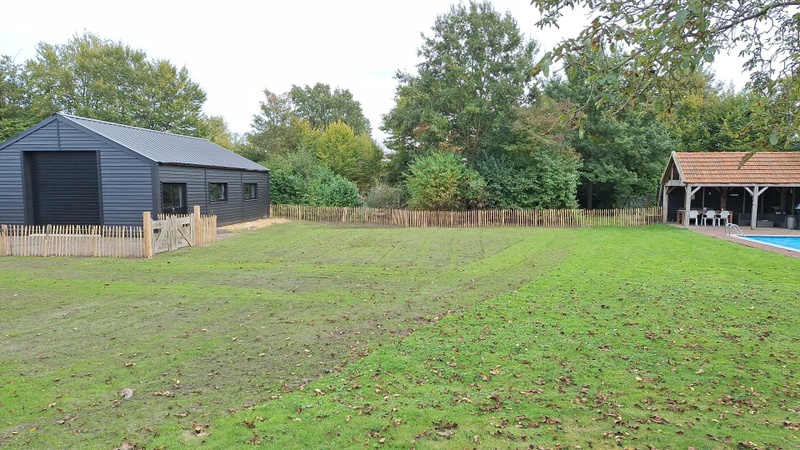

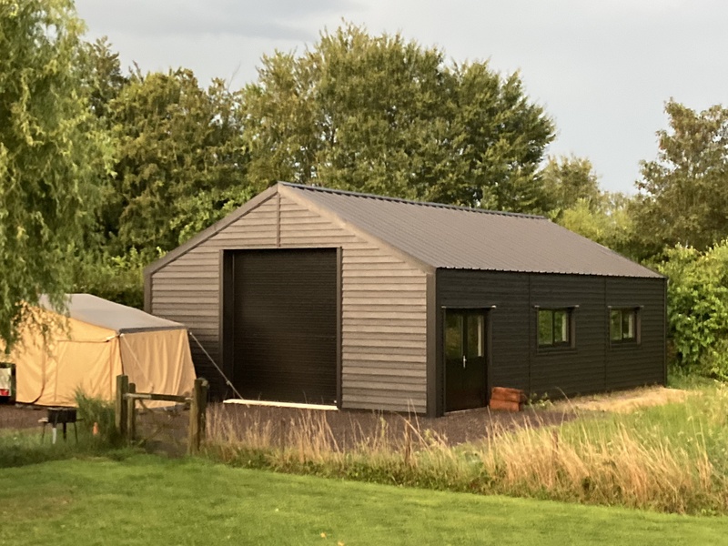

Hier nog even een update van de buitenkant van de loods. Intussen zitten de kozijnen er allemaal in en ook het zetwerk rondom de overheaddeur. Nu alleen nog de profielen boven de kozijnen aan de zijkant van de loods.
:strip_exif()/f/image/6Ow2uCW8LRHcD76ivNhFUFmF.jpg?f=fotoalbum_large)
Donderdag ga ik de 2-kolom hefbrug plaatsen. Ik zal dan ook nog ff een update geven over de binnenkant van de loods. 😊
Veel plezier er mee.
Thanks!! Jij veel plezier met het bouwen van je schuur. En kleiner maakt het er niet minder om 😊choman schreef op dinsdag 13 augustus 2024 @ 21:04:
Ziet er mooi uit, ik ga hopenlijk binnenkort aan mijn schuur beginnen, wordt wel een stuk kleiner. Dus stiekem best wel jaloers dat je de ruimte voor zo een schuur hebt.

En de buitenkant is nu op de goten na klaar.:strip_exif()/f/image/qRC6RWLdTL456XVupoWRZWXq.jpg?f=fotoalbum_large)
Morgen komt er nog een loonwerker kijken om het gazon recht te trekken en opnieuw in te zaaien + het graven van een wadi voor het regenwater wat van de loods komt.
Dan kan ik daarna het hekwerk opnieuw plaatsen en dan zijn we na 7 maande klaar 😅

Helaas slecht nieuws te melden. Op woensdagavond heb ik in één keer problemen met de elektra in de loods gekregen. Gisterenavond e.e.a. zitten meten en het lijkt erop dat ik te maken heb met een zwevende nul.
Nu moet ik nog vinden waar die vandaag komt.
Stap 1 gaat zijn een nieuwe noodvoeding leggen richting loods om het stuk onder de grond uit te kunnen sluiten.
Mocht het probleem daar niet zitten ga ik alles in de verdeelkast los halen en groep voor groep opnieuw aansluiten. Hopelijk kan ik op die manier steeds beter de locatie van het probleem lokaliseren.

Als je met alles uit in de loods de inkomende kabel gaat testen moet je snel genoeg zien of het voor de loods zit.
Dat hebben we gisteren gedaan en toen zat het probleem er al. Dus ik vermoed inderdaad dat het ervoor zit.
Ik kan als het goed is vandaag een noodvoeding ophalen die ik morgen kan plaatsen om te testen.
Vreemde vond ik wel dat als ik meet bij de aansluiting van het vertrekpunt van de voedingskabel dat ik hem dan wel goed meet, of is dat logisch?

Weer een update vanuit mijn kant:
Overheaddeur: Printplaat bij de motor doorgefikt.......
Airco: Printplaat buitenunit doorgefikt......
Warmtepomp zwembad: Printplaat doorgefikt........
Goede nieuws:

Weer een kleine update hier, vorige week zijn de overheaddeur en de airco gerepareerd. Wachten is nu op de offerte van de reparatie van de warmtepomp (deze is wel al opgestuurd naar de technische dienst van Bunx). Ik verwacht daar deze week reactie van.
