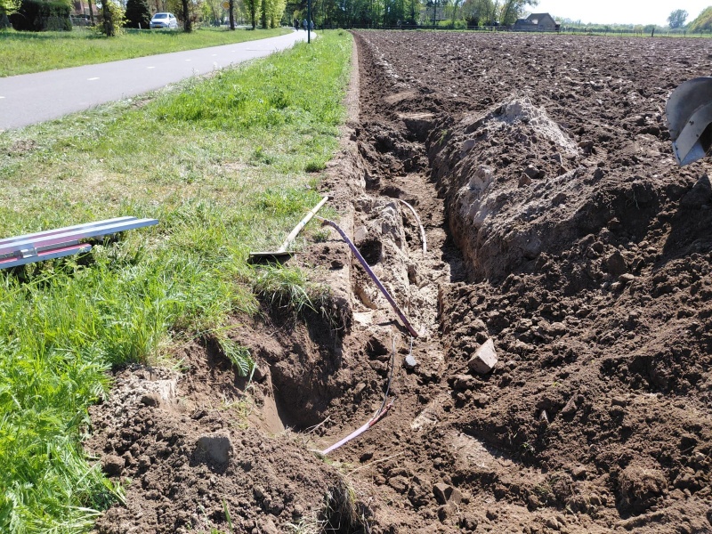

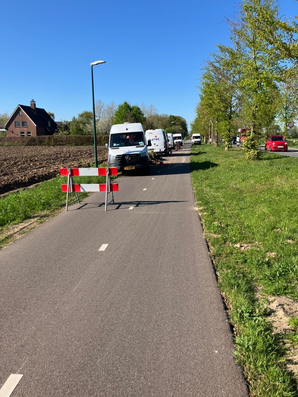

De kabelbreuk van afgelopen woensdag was in Beugen. Ik verbaas me wel over hoe ondiep de kabels daar liggen en zo dicht op een landbouw erf. Beetje diep ploegen en....
Afbeeldingslocatie: https://tweakers.net/i/KsUd-qToKheMhrQZOeiL57NY2S8=/800x/filters:strip_icc():strip_exif()/f/image/BErqRiagoUfhR7lhz320uj8A.jpg?f=fotoalbum_large
Afbeeldingslocatie: https://tweakers.net/i/dJnXresjEtaibX-aApF1VlsczYI=/x800/filters:strip_icc():strip_exif()/f/image/ePwWFSMG3QxirlB2sfltlbjy.jpg?f=fotoalbum_large
Afbeeldingslocatie: https://tweakers.net/i/Mb_O57btR5XgE5R_FNqUmeBq8wY=/x800/filters:strip_icc():strip_exif()/f/image/9moaJwSN295q8GaqLRIXIyiG.jpg?f=fotoalbum_large

Zeker, en vind de juiste plek dan ook maar eens....

Dat kunnen ze redelijk meten. Maar ik vermoed dat de uitvoerder lui is geweest (kosten), en niet dieper heeft gegraven dan is afgesproken. Ik heb dat wel vaker gehoord...

Zou me niet verbazen dat de aannemer die het aangelegd heeft dezelfde is als degene die het nu hersteld heeft, SPIE.
  • sigio
Tja, hoe vaker je 't moet repareren, hoe vaker je kan factureren....
Raar dat de fiber daar tussen fietspad en akker ligt, en niet tussen fietspad en straat (lijkt me 'veiliger')
[ Voor 45% gewijzigd door sigio op 24-04-2026 12:23 ]

Spie is misschien de hoofdaannemer, en voor aanleg wss een andere partij geregeld, onderhoud doen ze daarna zelf.
En je zou idd verwachten dat ze de kabels naast het fietspad leggen, in (onder) het gras, en niet in een akker. Maar ik weet niet wat er verder in de grond ligt.
Maar ben benieuwd, nou is het gerepareerd en volgend jaar wordt het akker weer omgeploegd...

Is op de meter nauwkeurig te zeggen met de OTDR, ik was vroeger meettechnicus, 1e glasvezel monteur, later uitvoerder en projectleider.
Ja idd, normaal ligt het daar niet.. en ook veel te ondiep..
