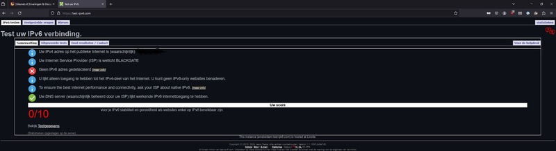

hier ook geen IPv6 ook regio hoeksewaard.
Afbeeldingslocatie: https://tweakers.net/i/_Y7-xF82gKXkLZvSuxvQtTDiy8Y=/800x/filters:strip_icc():strip_exif()/f/image/JXJTEh8JMbojRe2PbjdTOXPQ.jpg?f=fotoalbum_large
[ Voor 21% gewijzigd door sponsbob op 28-09-2024 08:50 ]

Hier ook regio Hoeksche Waard en IPv6 issues.
Ga je nu naar https://whatismyipaddress.com/nl/mijn-ip zegt ie ook dat IPv6 niet gedetecteerd is, terwijl dit wel degelijk het geval is en eerder prima werkte.
https://test-ipv6.com/
Zegt eveneens dat alle IPv6 tests falen.

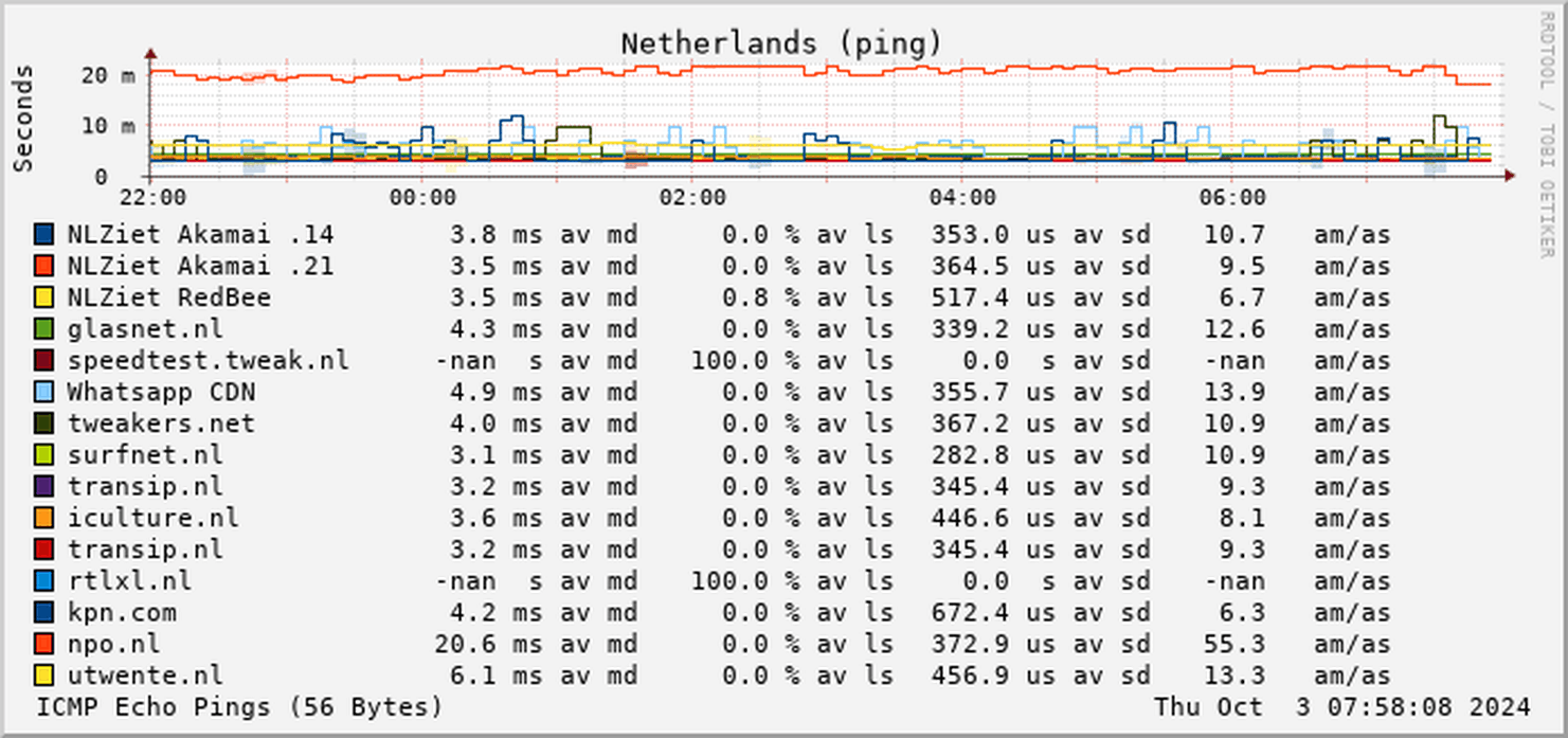

@evharten ik zag op een collega zijn smokeping dat npo.nl via cloudfront een lang pad gebruikt. Cloudfront zou toch via een korter pad bereikbaar moeten zijn?
Ik zie in de hostnames Dublin en Praag voorbijkomen, mogelijk is dit niet op te lossen aan jullie kan 8)
Als je naar het plaatje kijkt dan zie je wat ik bedoel tov de rest.

Als ik kijk naar npo.nl dan wijst die naar IP's van Cloudfront die bij Amazon draaien. In de naam die je bij de IP's terugkrijgt zit "dub56" dus ik neem aan dat het in de AWS zone eu-west-1 draait in Dublin Ierland. Ik heb werkelijk geen idee waarom NPO niet met een partij samenwerkt die in Nederland zit, maar Glasnet kan er weinig aan doen dat Dublin zover weg is ;)
  • stormfly
esky schreef op donderdag 3 oktober 2024 @ 14:15:
Klopt zag ik later ook en heb ik de post mee aangevuld. Ik meen dat de dichtstbijzijnde locatie Frankfurt is?

stormfly schreef op donderdag 3 oktober 2024 @ 14:23:
Klopt in Frankfurt zit eu-central-1 en er zou in Amsterdam ook een "Local zone" moeten komen genaamd eu-central-1-ams-1a.
Maar dat is het niet. Cloudfront is het CDN van AWS. Die hebben locaties over de hele wereld, waaronder in Amsterdam. Logischerwijs moet je daar dus uitkomen. Bij KPN is dat wel het geval, want dan kom ik uit op server-18-239-50-102.ams58.r.cloudfront.net.
@stormfly Komt niet uit in Dublin, maar in Praag. Er gaat dus iets mis met het lokaal aanbieden van deze content. Dat kan meerdere redenen hebben. Verkeerde geo informatie, iets met DNS en vast nog veel meer. Maar het is niet wat het hoort te zijn.
Overigens loopt de gestreamde content niet via deze route.

ep667 schreef op donderdag 3 oktober 2024 @ 16:23:
Beetje offtopic, maar npo.nl komt in Dublin uit, of ik nu via 8.8.8.8, Quad9, Cloudflare, Freedom of Odido kijk. nos.nl komt nu wel netjes in Amsterdam uit.

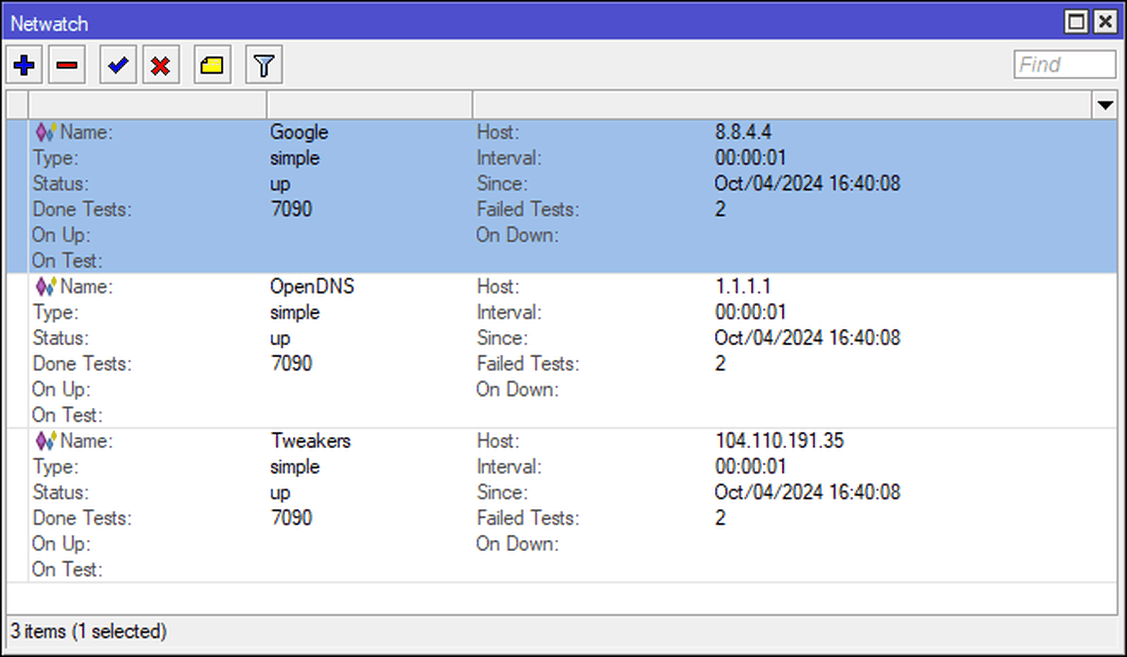

Hmm, mijn vertrouwen daalt soms met de Glasnet verbinding. Gemiddeld 0.1% packetloss van simpele pings naar 8.8.4.4, 1.1.1.1 en 104.110.191.35 (tweakers.net). En net lag het een beetje te stuiteren. Voor de zekerheid maar Mikrotik, switch en Pi stekker eruit en erin. #Oss

KoalaBear84 schreef op vrijdag 4 oktober 2024 @ 15:39:
Stuur mij even je postcode en huisnummer dan kan ik even wat zaken nakijken als traffic op de switch, ping naar die switch en dat soort zaken :)
Ik kwam donderdag vanaf KPN niet consistent uit in Amsterdam wanneer traceroutes niet gefilterd worden, dank je KPN. Cloudflare doet aan DNS load-balancing (en minder of zelfs geen anycast).
Als je een andere DNS server gebruikt (zonder EDNS client subnet extensie) werkt de POP-selectie niet goed meer.
Ik zie idd wat pingloss op jouw smokeping vanmiddag.
Na de herstart zie ik dat je pingloss minder is geworden. Het enige wat me op is gevallen dat je via een andere PPPoE server loopt nu.
De PPPoE servers hebben niet meer dan normaal verkeer dus kan jouw hogere pingloss niet verklaren.
Als ik dan kijk naar de switch waar op op verbonden bent. Die doet zo'n 250-350 Mbps download verkeer vandaag. Dus dat is ook penuts aan verkeer.
Op de core router van het gebied Oss is ook niks vreemds te zien.
Eigenlijk kan ik het niet zo goed verklaren waarom je wat pingloss hebt ervaren vanmiddag!

  • ANdrode
Quas schreef op vrijdag 4 oktober 2024 @ 17:01:
Ik ben benieuwd wat er gebeurd als jullie de BlackGATE DNS servers gebruiken:
185.41.38.38
185.41.38.41
Sowieso snap ik niet waarom amazon via de JointTransit loopt. We hebben een directe peering met Amazon. Maar hier kijken we nog naar ;)
DNS zou best wel de oorzaak kunnen zijn. In combinatie met de geolocatie (als EDNS aan staat) van de IPs volgens cloudfront. Ik weet niet of zij geofeeds gebruiken of niet.
Die DNS servers laten extern geen requests toe. Traceroute vanaf KPN naar hetzelfde IP:
$ traceroute6 2600:9000:2127:ec00:f:425b:9b80:93a1
traceroute to 2600:9000:2127:ec00:f:425b:9b80:93a1 (2600:9000:2127:ec00:f:425b:9b80:93a1), 30 hops max, 80 byte packets
 3  * * *
 4  * * *
 5  ae-3.r23.amstnl07.nl.bb.gin.ntt.net (2001:728:0:2000::105)  5.533 ms  5.514 ms  5.497 ms
 6  ae-17.r21.frnkge13.de.bb.gin.ntt.net (2001:728:0:2000::15)  23.324 ms * *
 7  ae-1.a03.frnkge13.de.bb.gin.ntt.net (2001:728:0:2000::85)  12.401 ms  12.662 ms  12.567 ms
 8  2001:728:0:5000::1863 (2001:728:0:5000::1863)  13.323 ms  13.271 ms 2001:728:0:5000::1583 (2001:728:0:5000::1583)  12.849 ms
 9  2a01:578:0:8002::e4 (2a01:578:0:8002::e4)  11.721 ms 2a01:578:0:8002::83 (2a01:578:0:8002::83)  11.727 ms 2a01:578:0:8002::85 (2a01:578:0:8002::85)  11.628 ms
10  2a01:578:0:ff::41 (2a01:578:0:ff::41)  18.472 ms  18.422 ms  18.413 ms
11  2a01:578:0:ff::1cc (2a01:578:0:ff::1cc)  100.334 ms 2a01:578:0:ff::1ce (2a01:578:0:ff::1ce)  18.477 ms 2a01:578:0:ff::1ca (2a01:578:0:ff::1ca)  18.783 ms
12  * * *
13  * * *
14  * * *
15  * * *
16  * * *
17  * * *^C

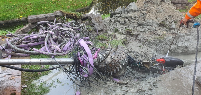

Afbeeldingslocatie: https://tweakers.net/i/920KYGckFe0ELR2s_fgf_-vvEbs=/800x/filters:strip_icc():strip_exif()/f/image/JNZ6i5kFVAwsgoWSuVr1UTyn.jpg?f=fotoalbum_large
Er is iets niet goed gegaan met een gestuurdebooring.
Alles zou weer moeren werken behalve de klanten met die achter deze backbone zitten.
  • Centauriprime
  • Laatst online: 20-10 14:06
Damn. Maar wat valt er onder Noord-Holland. Mijn verbinding in Uitgeest is er niet uit geweest.
15x330 SW38
  • aartvg
  • Laatst online: 18:34
Gaat alleen om gemeente Koggenland en Veenglas netwerk.

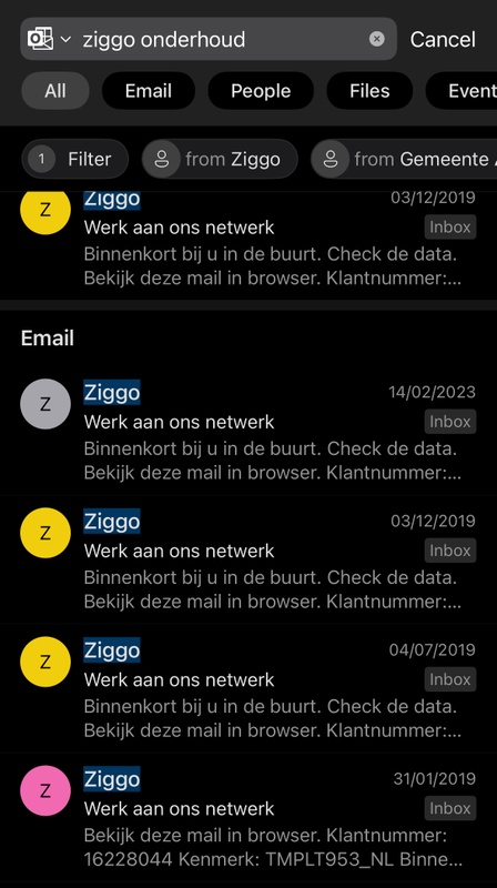

  • Centauriprime
Hmm, van ziggo kreeg ik anders altijd wel een mailtje. Deze hieronder staan toevallig nog in mijn inbox.
Afbeeldingslocatie: https://tweakers.net/i/fpKvenv_7mG-xgve7NiwkEQC1IE=/x800/filters:strip_icc():strip_exif()/f/image/U5k6Eg8PH3GiYm4H3g8n2HV8.jpg?f=fotoalbum_large
