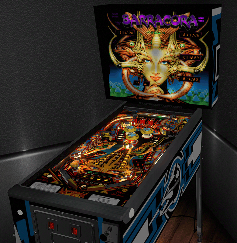

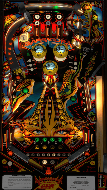

UnclePaulie heeft een nieuwe 3.0 versie uitgebracht van Barracora (Williams 1981) uitgebracht. Dit is geen upgrade van de versie uit 2023, maar een complete rebuild.
https://vpuniverse.com/fi...-barracora-williams-1981/
