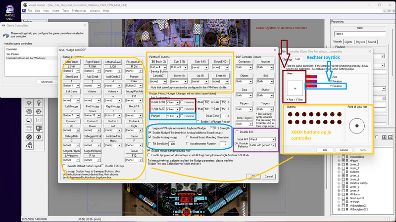

KBE91
Afbeeldingslocatie: https://tweakers.net/i/zud-z3U1LEOSNFCD0B1_6kMqatY=/800x/filters:strip_exif()/f/image/pgDS2cyUwvqZdEzOcSyYjgRK.png?f=fotoalbum_large
De rode omcirkeling, is voor de linker joystick.
De blauwe is voor de rechter, die rY, staat voor Y rotatie of rotation.
De buttons in het geel, kijk je welke je wil mappen.
Het paarse kader, moet je zetten naar Xinput.
Bv mijn button 5 ( linker fliper ) button 6 ( rechter flipper )
Dat is mijn LB/ RB op de controller.
Zo ga je elke knop af, en map je zelf hoe je het wil.
Afbeeldingslocatie: https://user-images.githubusercontent.com/580022/45268303-10a03e80-b4ce-11e8-883c-1f586566c040.png
Bij het blauwe gedeelte weet ik niet dat ( Enable nudge filter ) echt aanmoet.
Dat is hoe je met een Xbox controller kan spelen, nudgen en de plunger gebruiken met de joysticks.
Mocht er nog vragen zijn, shoot.

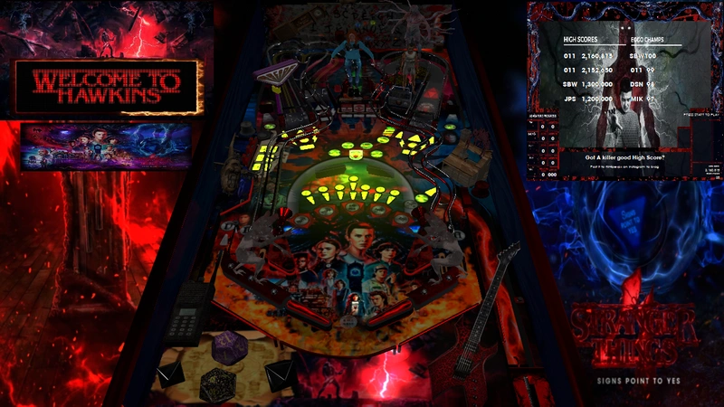

Over VP originals gesproken… voor Stranger Things zijn er kasten gemaakt voor de verschillende seizoenen en deze is voor seizoen 4.
Stranger Things 4 LPE 1.0 (Limited PRO Edition)
https://vpuniverse.com/fi...e-10-limited-pro-edition/

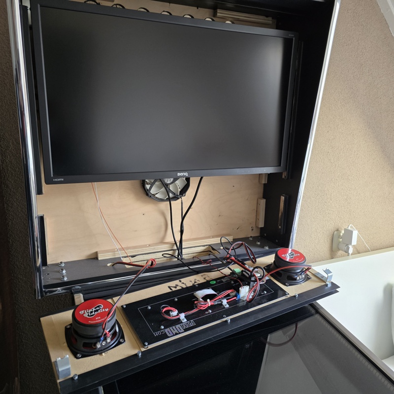

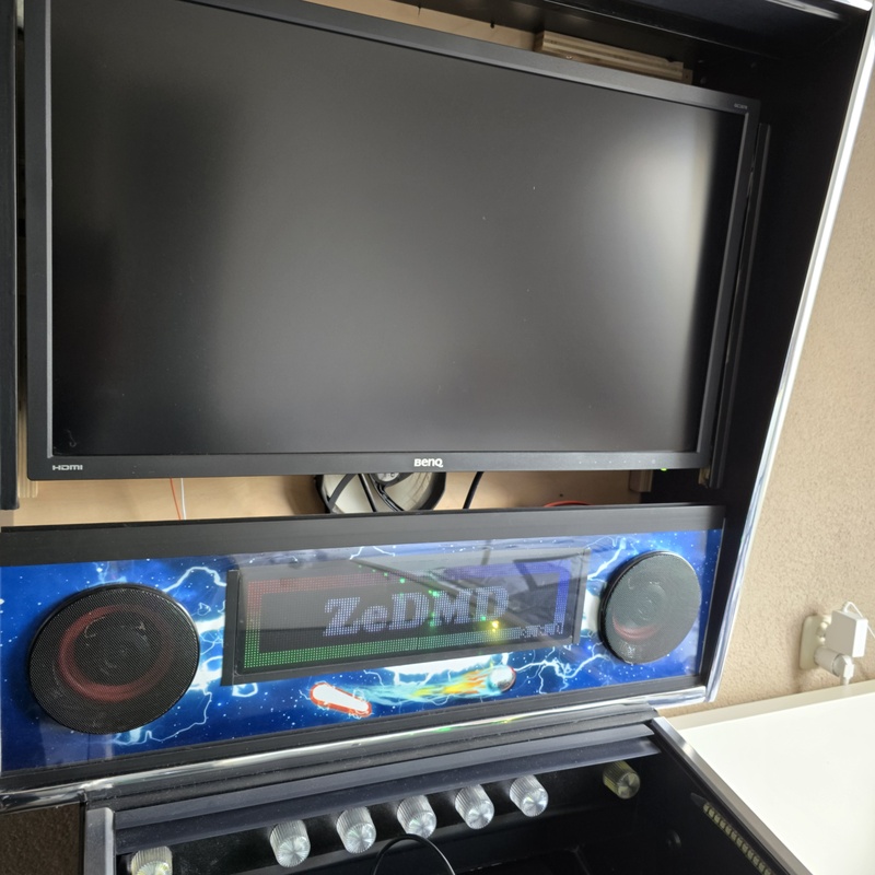

MikeDASpike
Vandaag ff getest ommin pindmdv3 te vervangen voor een zedmd.
Ging opzich soepel, maar mensen met een hersenbeschadiging zoals ik kunnen dan weer lang bezig zijn om de kopruit er weer in terug te doen. Tja, ben uren daarmee bezig geweest, totdat ik realiseerde dat deze op zijn kop zat (vandaar 'kopruit'
Heb alleen nog een klein issue met mijn frontend, maar hoop date David of Freezy dit kan fixed

MikeDASpike schreef op zondag 13 oktober 2024 @ 12:42:
Vet! Gaaf dat je een echte dmd erin hebt zitten. Dat is nog eens andere koek dan een klein lcd schermpje 😊

Ik had al een echte dmd erin zit5en. Geeft net wat meer speelplezier.
Ik heb net 2 led panels van 128x64 besteld. Ik ga proberen om een hd dmd aan de muur te maken (dus externe dmd ).
Als de panelen ooit binnen komen, en het lukt, dan zal ik het sharen
