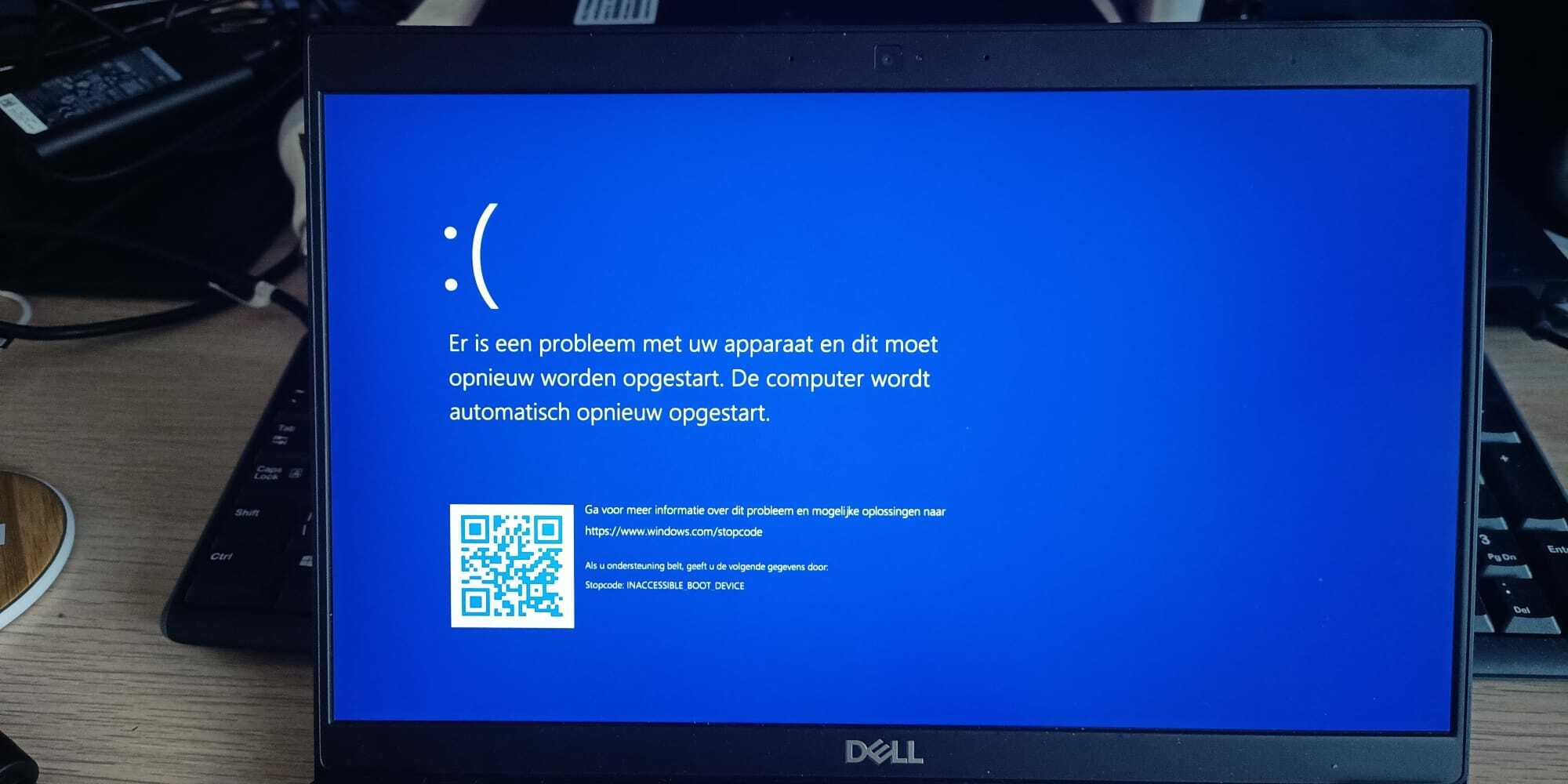

Situatie: een Dell Latitude 7390 laptop met een 256Gb SSD. Ik wil hem upgraden naar een 2TB SSD. Kingston 2TB SSD gekocht, met Clonezilla een kloon-actie gedaan (2TB SSD tijdelijk gemonteerd in een SSD enclosure), deze verloopt zonder fouten, maarrrrrr na het plaatsen van de 2TB SSD in de laptop krijg ik dit:
Afbeeldingslocatie: https://tweakers.net/i/96VTIcw_2ikX3o1klNyLZnF5VBU=/234x176/filters:strip_icc():strip_exif()/f/image/lUzZYiJvO3h7hQ5J2sfizQdR.jpg?f=fotoalbum_medium
Foutmelding: "Inaccessible_boot_device"
Daar natuurlijk naar gegoogled. Tig websites met exact hetzelfde setje troubleshoot-tips:
Word de disk gezien in de BIOS?: ja (ander zou het klonen ook niet gelukt zijn)
Is er een GPT / MBT verschil?: nee, beide disks zijn GPT
Foute sectoren?: nee
Uiteraard ook hier op het forum gezocht, maar ik vond alleen dit van iemand die het maar opgaf en Windows opnieuw installeerde.
Verder heb ik de kloonactie (als test) ook nog uitgevoerd naar een 512Gb SSD die ik nog had liggen, maar dat geeft exact hetzelfde resultaat. Dat lijkt aan te duiden dat de SSD niet het probleem is.
Ik heb dit eerder gedaan, met succes, maar het is alweer een tijd geleden - en omdat het goed ging toen niet goed opgelet natuurlijk.
Heeft iemand enig idee wat ik hier aan kan doen?

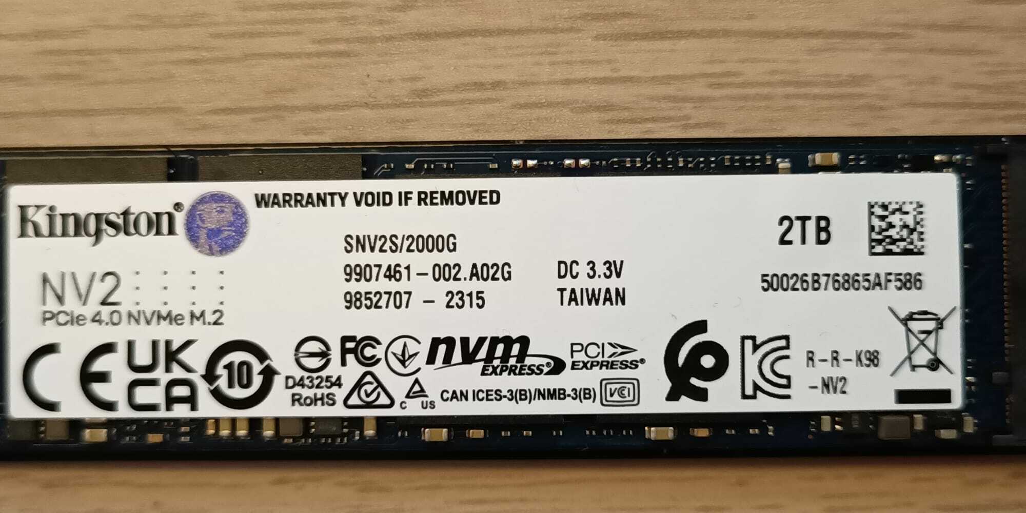

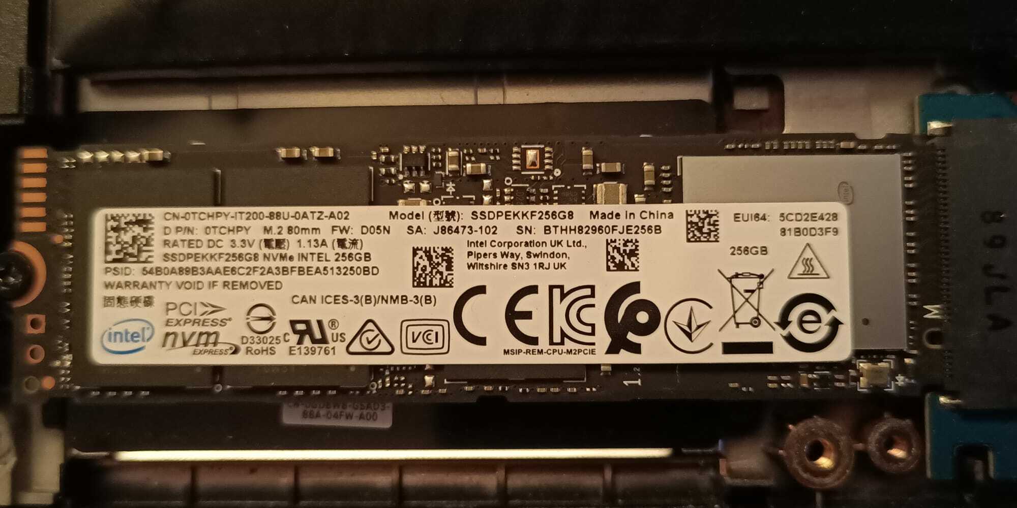

Zijn beide ssd's sata of nvme, of ben je van de een naar de ander gegaan? In het laatste geval krijg je dezelfde foutmelding. Ik heb dit vorige week nog opgelost door met de Windows installatie usb op te starten en opstartherstel uit te voeren.
  • sus
  • Laatst online: 21-10 09:00
sus
is druk :+
Waarschijnlijk ben je van een sata m.2 naar een nvme m.2 gaan klonen en mis je dus de benodigde driver om je laptop van de nvme te laten booten.

Seaborz schreef op zondag 23 juli 2023 @ 18:27:
sus schreef op maandag 24 juli 2023 @ 00:49:
Volgens mij niet....
Dit is de source disk:
Afbeeldingslocatie: https://tweakers.net/fotoalbum/image/FSnlBFZDJ8ZTWe7OwWJRVaRi.jpg
Lijkt me NVME
Dit is de destination disk:
Afbeeldingslocatie: https://tweakers.net/fotoalbum/image/vdiOGWZjPYhEZraCJqgVHZbF.jpg
NVME staat op de sticker :)
Dus dat zou het niet moeten zijn, toch?

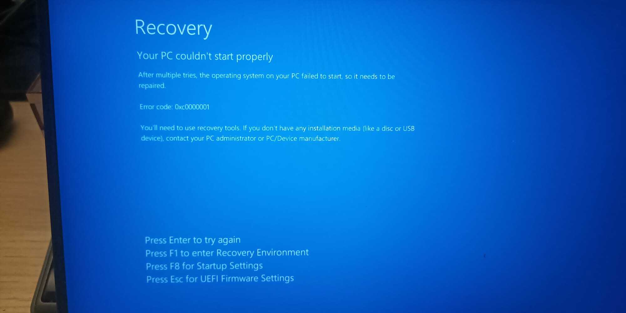

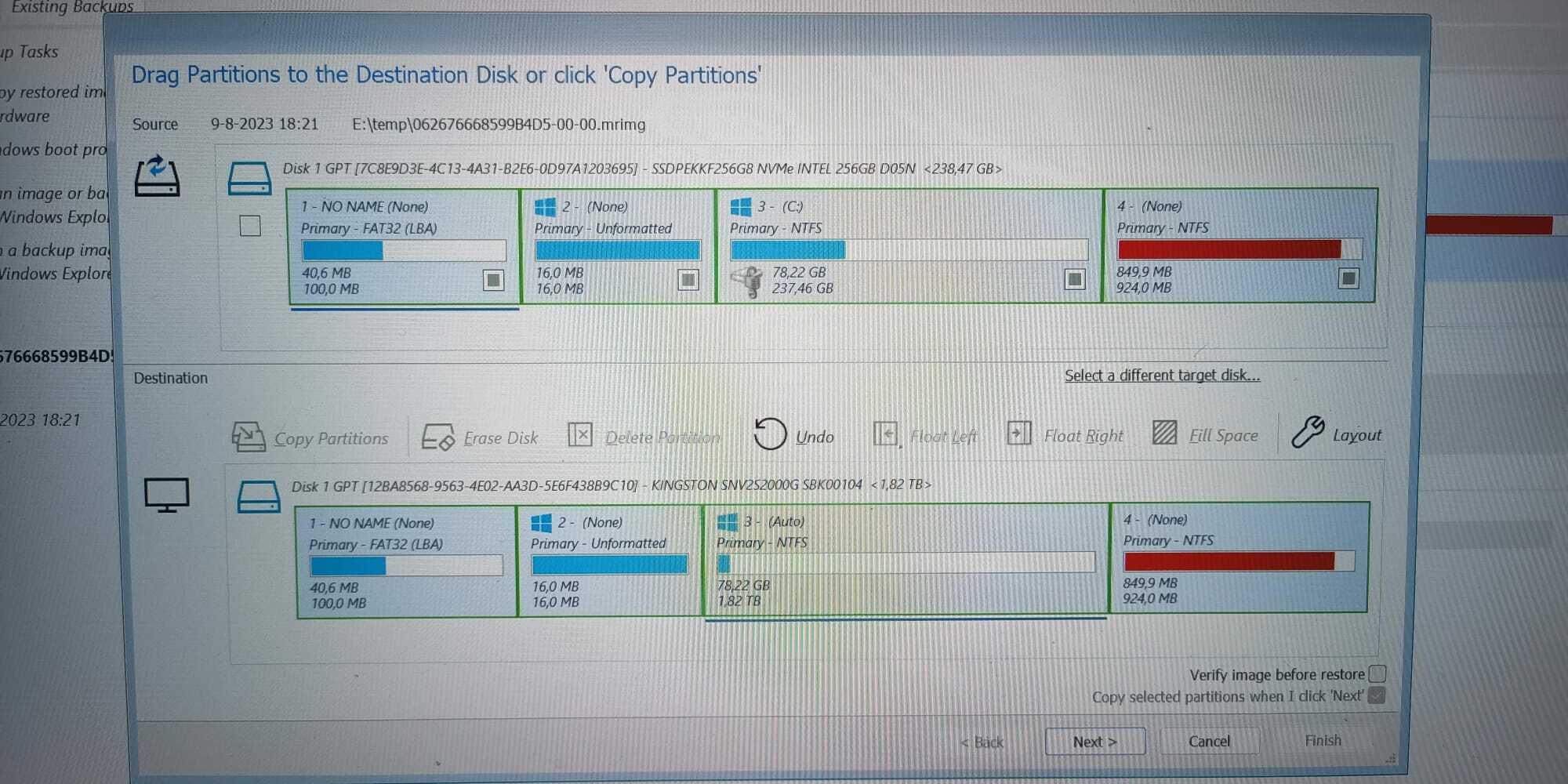

Dit uitgevoerd, en dat leek goed te gaan:
Afbeeldingslocatie: https://tweakers.net/fotoalbum/image/gvuQry0sb3VYWJvAllhDFvpa.jpg
Maar na de reboot dan toch weer de inaccessible boot device:
Afbeeldingslocatie: https://tweakers.net/fotoalbum/image/x247CS2kLpWhXB8lIuQGYPBs.jpg
Ik geef het op :(

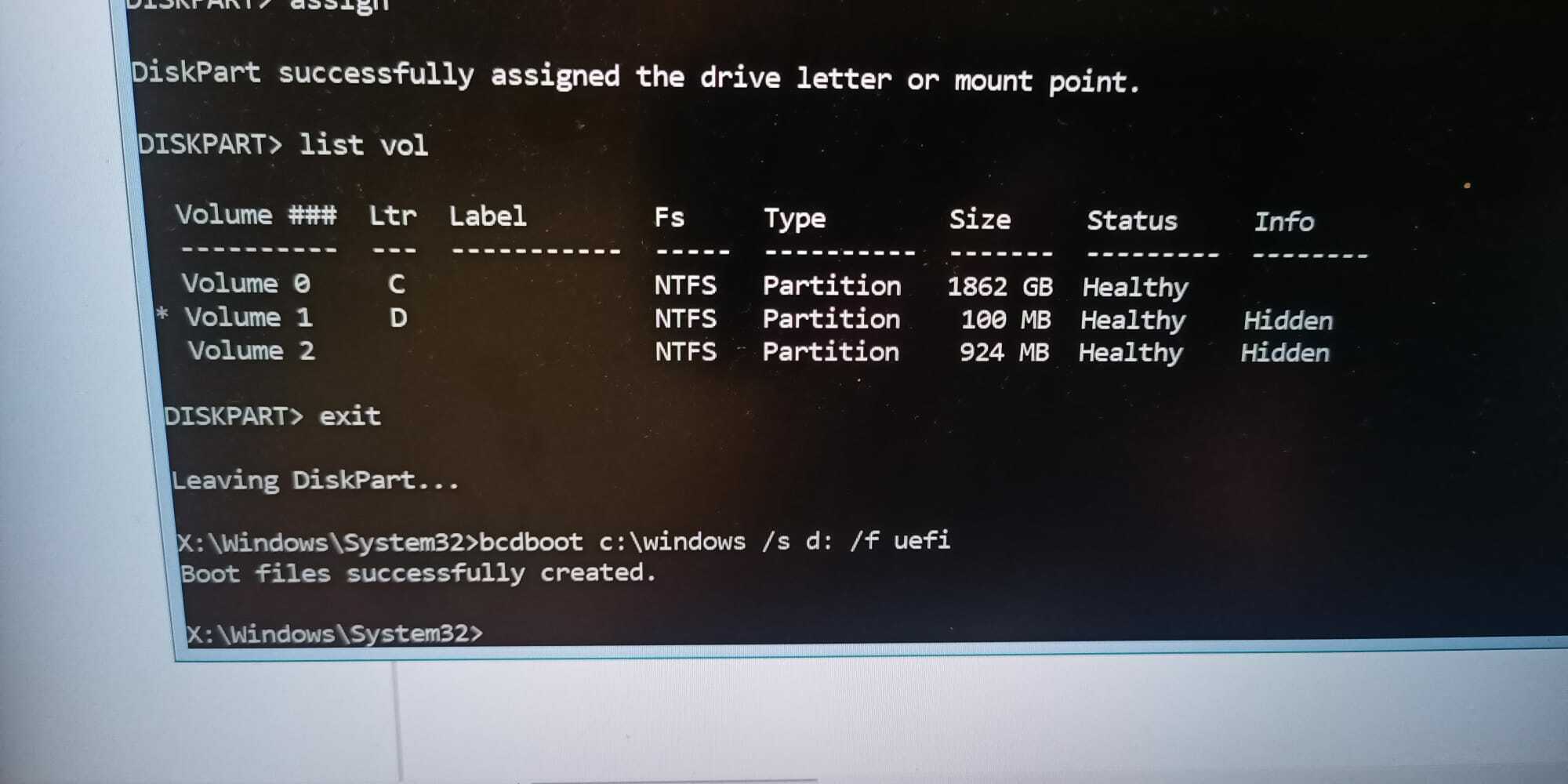

Wat je nog kan doen is kijken wat hij doet met een nieuwe bootloader. Weer ff opstarten van je macrium stick met alleen je nieuwe ssd ingebouwd.
Eenmaal gestart haal je de stick er uit. Je hebt dan een draaiende omgeving met alleen je 2tb schijf.
Dan, onderin de commandline starten
Diskpart
List vol
- Je krijg nu de volumes te zien.
- Bepaal nummer van de 100mb partitie
Sel vol ### (nummer van volume)
Format fs=fat32 quick
assign
List vol
- Je krijgt nu weer het volume overzicht.
- Bepaal de schijfletters van je Windows
- partitie en die van de 100mb. Ik gebruik
- als voorbeeld Windows=C en 100mb=D.
Exit
In de dos prompt
Bcdboot c:\windows /s d: /f uefi
(Even de letters aanpassen aan jouw situatie)
Als het goed is krijgt je geen foutmelding. Dan laptop opnieuw opstarten, eventueel even met F12 je bootmenu gebruiken zodat je daarmee zeker weten de windows bootloader gebruikt ipv “starten van ssd”

sus schreef op woensdag 9 augustus 2023 @ 20:52:
Dat lijkt in eerste instantie goed te gaan:

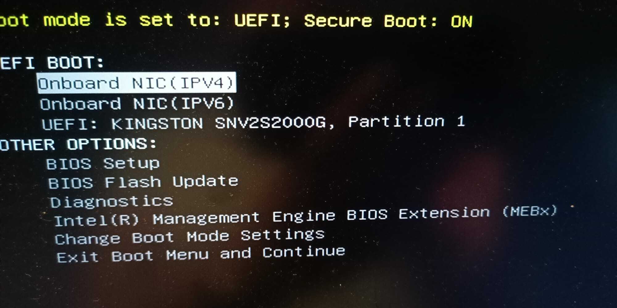

In het opstartmenu heb ik echter maar één disk om van te starten, ik kan geen partities kiezen:
Afbeeldingslocatie: https://tweakers.net/fotoalbum/image/HDA5HIYXETTY8t9uofdjlMA0.jpg
Als ik die disk maar kies, dan komt hij al snel met dit blauwe scherm:
Afbeeldingslocatie: https://tweakers.net/fotoalbum/image/vvpDGyCGpR54Da3wBTss2KK2.jpg
Helaas.... :'(
Zou het nog zin hebben om weer een Windows 11 installatie USB-stick te maken, weer de SSD om te schroeven, en te kijken of een repair procedure daarmee zin heeft? Ik geloof niet dat ik daar ooit een positief resultaat mee heb gehad...

Hol up; zag ik daar dat de UEFI partitie NTFS was? Dat moet natuurlijk FAT32 zijn.
Daarnaast: clear idd de TPM even.
In dit soort gevallen ZOU het (de boot selector is immers een representatie die fout kan zijn) kunnen helpen om de UEFI Shell te booten (dat kan vanuit de UEFI firmware doorgaans).
Via het commando "
map
" kan je een lijst van filesystems krijgen.
Je wilt hier dus je FAT32 filesystem met de nieuwe UEFI bootmanager er op vinden. Hypothetisch is dat fs1 (dat zul je moeten valideren)>
Door
fs1:
in te tikken ga je daar naar toe.
Het commando
ls
geeft je een inhoud van de drive zelf.
Uiteindelijk wil je een .efi file vinden, en die booten. Dat zal ongeveer zo werken voor het totaalplaatje:
Shell>FS0:
FS0:\> ls
Directory of: FS0:\
09/22/2019 19:43 <DIR>  4,096 EFI
04/15/2020 20:51       10,668 NvVars
    1 File(s)   10,668 bytes
    1 Dir(s)
FS0:\> cd EFI
FS0:\EFI\> cd debian
FS0:\EFI\debian\> grub64.efi
Dit is dan een debian partitie, voor Windows zal de structuur meer dit zijn:
PS B:\EFI\Microsoft\Boot> ls *.efi
    Directory: B:\EFI\Microsoft\Boot
Mode                 LastWriteTime         Length Name
-a---          13/07/2023    19:08        2570584 bootmgfw.efi
-a---          13/07/2023    19:08        2558336 bootmgr.efi
-a---          10/02/2023    23:42         131928 cbmr_driver.efi
-a---          13/07/2023    19:08        2338120 memtest.efi
PS B:\EFI\Microsoft\Boot> cd B:
(Windows terminal dump maar het geeft de structuur weer).
Jaa! Lomp van mij! Zat dat uit mijn hoofd op mijn telefoon in te tikken, terwijl de kinderen aan het vertellen zijn wat ze aan het doen waren. Moet inderaad FAT32 zijn. Daarom heb je nu ook die andere bootfout. Excuus!
@JeroenH , even die bootloader-stappen opnieuw doen, heb mijn post al aangepast!

Al het bovenstaande gedaan, secure boot uitgezet, FAT32 ingevuld, maar helaas... "Your PC couldn't start properly"
Iedereen zeer bedankt voor de hulp, maar ik houd het voor gezien voor vanavond. Ik had vandaag mijn tweede werkdag bij een nieuwe werkgever, ik moet uitrusten.
