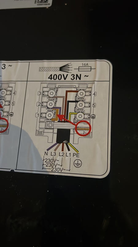

Groningerkoek schreef op vrijdag 21 juli 2023 @ 01:07:
Je afbeelding van het schema is voor een 3-fase aansluiting welke jij niet hebt. Heb je een type nummer of een foto van andere meegeleverde schema's?
En kijk in je groepenkast daar zijn 2 groepen gebruikt voor je kookplaat. En maak of een duidelijke foto die de kleuren weergeeft, of noteer deze duidelijk, want zonder die wetenschap kunnen we je niet helpen.
De afbeelding naast deze afbeelding geeft de 3 fase aan de 400v deze moet zonder 3 fases zijn? Of althans werken op de 2 groepen van de kookplaat (dat heeft die wel gedaan namelijk) Ik heb idd in de meter kast 2 groepen, de kleuren bedrading bedoeld met u? Dat is 1x zwart 1x bruin 1x blauw 1x groen/geel en 1 x grijs.
Type nummer had ik vermeld dat is IKE95474FB
Afbeeldingslocatie: https://tweakers.net/i/_yYwIWMWi7lwSmcNPjmVOg7u0r4=/x800/filters:strip_icc():strip_exif()/f/image/yV2iptZMOM18iufcuLrqiSWd.jpg?f=fotoalbum_large
[ Voor 18% gewijzigd door Loes-1993 op 21-07-2023 07:11 ]
  • Bushie
  • Registratie: Juni 2015
  • Laatst online: 22:09
die afbeelding zit ergens een fout in, ze praten over 230volt, maar onderaan staat alleen L1 L2 L3 en aarde (PE). Zonder de N (neutral) krijg je er nooit 230 volt er op.
Volgens de handleiding is dit een "alleen" 3-fase kookplaat
https://www.aeg.nl/kitche...induction-hob/ike95474fb/
[ Voor 27% gewijzigd door Bushie op 21-07-2023 07:31 ]

  • Out.of.Control
  • Laatst online: 21:16
De afbeelding is niet fout, maar toont een situatie die in Nederland niet meer voorkomt maar in andere landen nog wel. Je hebt dan 230 V tussen de fasen onderling en geen nul.
We hebben een foto nodig van de andere aansluitschema's, die nu net uit beeld vallen.

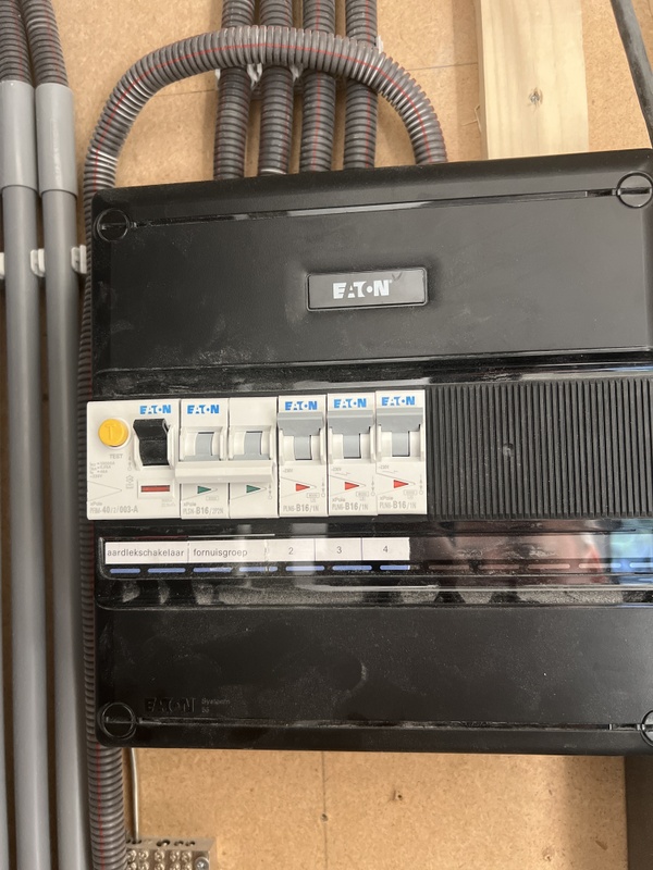

Afbeeldingslocatie: https://tweakers.net/i/IQDnDzcaHkdttds8SzKB7uqMEGw=/x800/filters:strip_icc():strip_exif()/f/image/veTfCYWZ0HOKSoTI8jBrgm2l.jpg?f=fotoalbum_large
  • The-Source
  • Laatst online: 02-11 01:37
Loes-1993 schreef op vrijdag 21 juli 2023 @ 07:33:
Maar hij heeft het wel gedaan? Dus ergens hebben ze hem geïnstalleerd maar hoe is dan de vraag?
Dat zal wellicht ook wel maar dan zou je niet op vol vermogen of niet alle kookpunten hebben gewerkt.
Aansluitschema laat namelijk echt 3 fases zien als aansluiting en dan ook nog eens zonder nul. En bij echte 3 fase (400v ) is wel met een nul in het schema.
Maak eens een foto van je meterkast want zou mij niet verbazen dat je wellicht toch wel 3fase hebt.
Taal fouten inbegrepen ;)

  • Loes-1993
  • Registratie: Juli 2023
  • Laatst online: 11-01-2025
The-Source schreef op vrijdag 21 juli 2023 @ 08:00:
Afbeeldingslocatie: https://tweakers.net/i/wtSEPwhnnu2-IOXbM6yFDzMetn4=/x800/filters:strip_icc():strip_exif()/f/image/1R1iQJysS5AZFyJo4cof4cim.jpg?f=fotoalbum_large
Nee echt 2 fases, klopt had niet vol vermogen, vandaar dat we hem er ook uit hadden gehaald.. echter kwamen we er dus achter dat we geen 3 fases hadden maar we weten dus niet meer hoe die erin heeft gezet. Ik wil hem eigenlijk terug naar de oude situatie dat we de tijd kunnen overbruggen tot dat er een 3 fase aansluiting is..

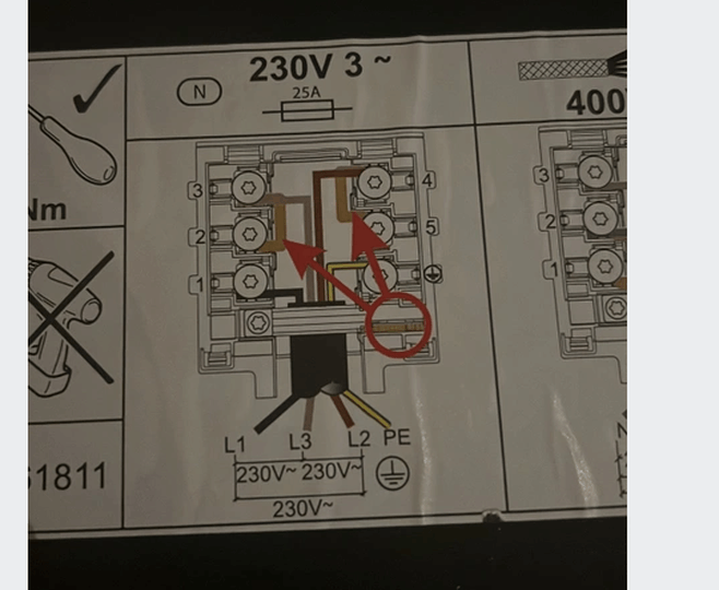

Afbeeldingslocatie: https://tweakers.net/i/cuAt0g8kb4J0orjmqHLV_cm5_i4=/full-fit-in/4000x4000/filters:no_upscale():fill(white):strip_exif()/f/image/TewACIhb3wVIHYiKMbcuikXV.png?f=user_large
Ik vind dit wel een heel gek plaatje. Ik ken geen enkel land met 230volt tussen de fasen.

  • mcDavid
  • Laatst online: 18-10 15:11
Bushie schreef op vrijdag 21 juli 2023 @ 09:18:
Bestaat in Nederland ook nog op een paar plekken hoor.
Als je de plaatjes vergelijkt kun je overigens wel afleiden hoe je dit op 2 fasen aan zou kunnen sluiten:
N1 op 1
N2 op 2
L1 op 3
L2 op 4 + 5 (met brug).
en PE op PE natuurlijk.
Hierbij ga ik er dan wel vanuit dat contact 5 (of 4) een dummy of alleen voor de ventilator is (zoals vrij gebruikelijk). Zonder officiëel aansluitschema blijft het natuurlijk volledig op eigen risico.
Edit: Nevermind, ding heeft daadwerkelijk een aansluitvermogen van 11 kW en dus idd echt een krachtgroep nodig.
Jammer want dat is echt idioot veel, in de praktijk kom je al zelden boven de 3,7kW uit (laat staan 7,4).
[ Voor 11% gewijzigd door mcDavid op 21-07-2023 10:06 ]

  • Marcva
  • Laatst online: 20-09 15:57
mcDavid schreef op vrijdag 21 juli 2023 @ 09:56:
N1 op 1
N2 op 2
L1 op 3
Zou je alsjeblieft de letters L en N willen omdraaien? Je gaat de L niet overbruggen, maar de N.

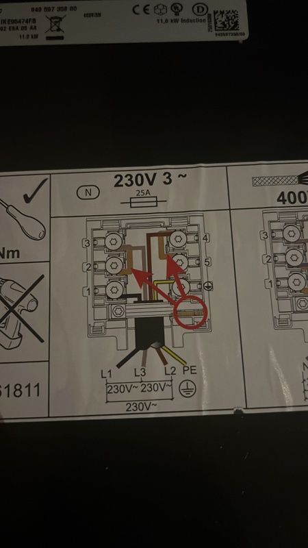

  • blackd

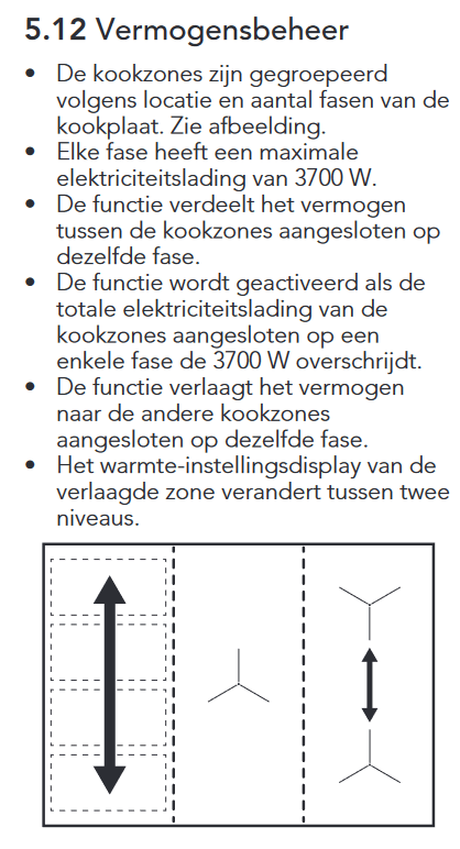

Vind ik een gevaarlijke aanname, want uit de handleiding is op te maken dat de kookplaat in 3 zones is opgedeeld. Het goede nieuws is dat de kookplaat blijkbaar dynamisch zijn vermogen kan beperken.
Afbeeldingslocatie: https://tweakers.net/i/JjFmzK4TNxh89hGhUv9bZqYOzEI=/full-fit-in/4000x4000/filters:no_upscale():fill(white):strip_exif()/f/image/ZW3ACGerxJ9m6QmPMPaUPC3L.png?f=user_large
Daarnaast vind ik het gek dat er nu al een brug tussen 2 en 3 zit?

blackd schreef op vrijdag 21 juli 2023 @ 10:07:
Maar daarbij gaat hij er wel vanuit dat hij 3 fases tot zijn beschikking heeft....
  • mcDavid
Ja, de handleiding is er niet duidelijk over of er idd gedetecteerd wordt welke zones bij elkaar op één fase zitten of dat er vanuit gegaan wordt dat er altijd 3 fasen ter beschikking zijn. Maar het 5e contact is iig niet zoals bij veel 7,4kW apparaten een dummy-contact.
Hij pakt idd minder capisiteit als je meerdere zones op vol vermogen zet, in de oudere aansluiting, maar dan blijft de vraag hoe was de de aansluiting ?

Aarde - PE rechts onderin.
de blauwe nul - N op 2-3
de rest op de aansluitingen 1 - 4 - 5, volgorde maakt niet echt uit denk ik
dan gaat ie t weer doen zoals het origineel zat. denk ik.
Ik snap alleen die kleuren van die 5 draden niet als je maar 2 groepen hebt
op de Perilex heb je 2x een fase, van groep 1 en een van groep 2
2x een 0
en een aarde, dat zijn 5 draden.
maar die kleuren komen niet overeen met wat ik op je draden zie.
dit kan de originele kabel zijn, dan kloppen de kleuren, maar moet je gaan meten wat er waarop staat voor je gaat aansluiten.
dus eerst meten

Je hebt een 3fase 11kW kookplaat, die je op een enkefase 7,2kW kookgroep wilt aansluiten en dat kan niet.
Optie 1: Je gaat naar een 3 fase aansluiting, waarvoor de netbeheerder je 1 fase naar een 3 fase laat aanpassen, en je een electicien je meterkast zal moeten aanpassen voordat de netbeheerder langs komt (en dat kan wel eens een paar maanden duren). Zal ongeveer tussen de 300-500 euro kosten.
Optie 2: Je koopt een 2N2L+PE kookplaat die geschikt is voor een enkelfase 7,2kW kookgroep.

Enkel met een 3 fasen aansluiting op 400V kun je deze plaat aansluiten en dan worden aansluiting 1 en 2 ook nog samengevoegd.
Ook het schema voor 230V is noch toegestaan noch mogelijk zelfs niet met 25A afgezekerde groepen.

Dat klopt, maar toch worden kookplaten doorgaans zo aangesloten. Het is dan inderdaad zeer belangrijk dat alle aders goed zijn aangesloten. Schema hierboven kwam o.a. van Bosch, toch een gerenommeerd bedrijf. Fabrikanten zullen hier goed over hebben nagedacht.
  • RaZ
RaZ
Funky Cold Medina
SPT schreef op vrijdag 21 juli 2023 @ 16:15:
Dan blijft de plaat werken mocht er iets met 1 van de 2 nullen zijn. Daarbij is het met een 2L2N+PE plaat zo dat je die ook op een 3fase kan aansluiten, en dan gebruik je geen 5 aders, maar 4 aders
Dan heb je maar 1 nul nodig, en moet je N1 en N2 wel bruggen, want er gaat maar 16a terug omdat je 2 apparte fases gebruikt ipv 1 fase dubbel uitvoeren.
Ey!! Macarena \o/
  • Septillion
  • Laatst online: 22:12
Septillion
@SPT Bij een kookgroep mag op de kookplaat nooit een brug op de N zitten. Ja, ik weet dat een aantal fabrikanten dat hebben getekend, maar dan moet je het met een 4-polige automaat beveiligen (dus beveiligde N). Probleem is dat je anders 0 beveiliging hebt bij een gebroken N. Net als twee losse aders samenvoegen (die individueel niet geschikt zijn voor de stroom) niet mag (tenzij je ze individueel beveiligd door bijvoorbeeld 4-p automaat).
De brug mag er alleen zitten bij het aansluiten op een 3-fase systeem waarbij door de faseverschuiving de stroom door de N niet te groot wordt.

Ben(V) schreef op vrijdag 21 juli 2023 @ 15:03:
Je bedoelt het schema op de plaat? Die mag wel mits het om 3-fase 133V/230V systeem is. Door de faseverschuiving blijven de stromen daar ook binnen de 25A.

Gezien beide schema's kan het (bijna) niet anders dat:
Zone 1 tussen pin 1 en 5 zit.
Zone 2 aan pin 4 zit
Zone 3 aan pin 3 zit
En OF zone 2 zit aan 1 en zone 3 aan 2 OF zone 2 aan pin 2 en zone 3 aan pin 1. Dan is het namelijk in de 3x230V situatie mooi even verdeelt over de fase om onder de 25A per fase te blijven.
Zolang je het laatste niet weet is het dus niet mogelijk om "L" en "N" van alle zones op dezelfde automaat te houden. Want alleen dan is het wel veilig (er kan nooit meer dan 16A door elke ader) maar niet volgens de NEN.

AEG kookplaten beschikken over stroommanagement. Die schakelen automatisch terug op basis van de aansluiting.
Daardoor kan je deze ook vaak 1p+1n, 2p+2n, 3p+1n aansluiten.
Jouw aansluiting heeft vroeger waarschijnlijk zo gezeten, dat 2 nuldraden zijn aangesloten op aansluiting 1 en 2 middels een brug. Bijvoorbeeld blauw en grijs.
1p op aansluiting 3, bijvoorbeeld zwart.
1p op aansluiting 4 en 5 middels een brug, bijvoorbeeld bruin.
Mag niet, gebeurt helaas wel.
Als het goed is schakelde vroeger je kookplaat automatisch het vermogen terug als je meerdere pitten aan had. Dus je kon nooit links en rechts op vol vermogen zetten.
  • Ben(V)
  • Laatst online: 17:33
@Septillion
Als je het 230V schema aanhoud dan zitten 2+3 op L2 bij elkaar en 4+5 op L3 bij elkaar.
Als je ze bij elkaar zet dan zit daar natuurlijk geen fase verschuiving tussen en hoe je de kookzones ook bij elkaar schakelt je komt altijd boven de 25A uit, dus blijft echt alleen een 400V drie fase aansluiting mogelijk.
En TS heeft geen 25A groepen heeft want dan heb je ook dikkere bedrading nodig anders is dat niet toegestaan.
En een verhaal over stroommanagement helpt natuurlijk ook niets aan want dan zou die plaat moeten weten wat een groep kan leveren en ik zie negens iets waar je dat kunt instellen.
Ik voorspel dat als je die plaat op elke andere manier dan 3 fasen 400V aansluit je zekeringen eruit vliegen zo gauw je alle vier de kookzones aanzet.
Het beste wat hij kan doen is slechts twee kookzones aansluiten op die kookgroep en het daarmee doen tot hij een nette drie fasen aansluiting heeft.

@Ben(V) Wel hoor, want het gaat om wat de referentie fase is. Dat zat telkens voor de samengenomen aansluitingen een andere fase zijn en daarmee dus prima.
Ofwel, zone 1 zit tussen L1 en L2, zone 2 tussen L1 en L3 en zone 3 tussen L2 en L3.
En nee, denk ook niet dat we het hier over iets anders dan een 2x16A kookgroep hebben.
  • Ben(V)
Er zijn vier zones dus je schema klopt niet, er moet altijd ergens twee kookzones bij elkaar genomen worden.
Maar ook de kabel klopt niet want er zitten twee fase draden (van de twee groepen) in de kabel en maar slechts een nul draad en dat is absoluut verboden.
De nuldraad van elke groep moet naar de kookplaat worden gebracht en de kookplaat moet ook voor elke kookzone van een fase en en nul aansluiting voorzien zijn om zoals hier via een dubbele kookgroep te mogen aansluiten.
Dus ook die kabel is slechts geschikt voor een drie fasen aansluiting.
Kortom deze plaat mag echt alleen met een 3 fasen 400V aansluiting gebruikt worden.

  • Septillion
Septillion
Ben(V) schreef op vrijdag 21 juli 2023 @ 18:13:
Zones misschien het verkeerde woord. Bedoel dus niet de pitten maar op een manier zijn er dus al dingen samen genomen om tot een 3x fase aansluiting te komen. Waarbij elk segment (dan maar?) Beperkt is tot 16A. Twee bij elkaar met 120 graden verschuiving heeft 16A + 8A (= 16A 120 graden verschoven) = 24A, prima achter een 3p+0N 25A.
Waar doelen we op? De foto uit de eerste post? Daar zal 99% zeker de grijs als N2 dienst doen.
Of dus 3-fase 230V op 25A.
Feitelijk hebben we het hier over ster of driehoek aansluiting. Waarbij ster op 3x400V en driehoek op 3x230V waardoor een segment dus altijd 230V ziet.
[ Voor 7% gewijzigd door Septillion op 21-07-2023 18:26 ]
  • blackd
Er zijn 3 zones, zie mijn eerdere post blackd in "Ik weet niet hoe ik mijn kookplaat moet aansluiten". In de handleiding zijn ook de maximale vermogens van de pitten te vinden.
Blauw/bruin/zwart/grijs zie ik wel vaker toegepast op een kookgroep, zo gek is dat toch niet?
[ Voor 8% gewijzigd door blackd op 21-07-2023 18:41 ]

  • Ben(V)
Wat betreft de kabel had ik verkeerd gekeken.
Er zijn twee fase en 2 nul draden zoals het hoort, maar de plaat heeft geen tweede nul aansluiting dus mag je het eigenlijk zo niet aansluiten
En hoe je het ook draait of keert, er zijn vier kookzones (door sommigen hier pitten genoemd).
En als je zoals jij hebt een netaansluiting voor een kookgroep, zoals je in de meterkast kunt zien, dan heb je 2x 16A tot je beschikking en dus zul je op iedere net groep twee kookzones (pitten) moeten aansluiten en dan kom je voor elke groep op meer dan 26A uit bij maximale belasting.
Kortom een no go zonder 3 fasen.

blackd schreef op vrijdag 21 juli 2023 @ 18:40:
Illustreert dit draadje eigenlijk niet het gevaar daarvan? Allerlei mensen denken dat er maar één nul is en willen de plaat gaan aansluiten volgens het schema voor 3-fasen. Dan zou een deel van de kookplaat niet werken en zou over de nul 32A gaan lopen. Als je de plaat dan toch maar gewoon gaat gebruiken tot hij wordt vervangen door een 'die het wel helemaal doet' kan het goed fout gaan...
Septillion schreef op vrijdag 21 juli 2023 @ 16:57:
[...]Volgens de NEN dus wel. Echt onveilig, nee. Mits je dus geen stomme dingen doet als gekoppelde N of niet houden van de L en N op een enkele automaat.
Op welke NEN-norm doel je? De kookplaat zit na het stopcontact en valt dus niet onder de elektrische installatie van het huis.
Oudere Ikea/AEG/Elektrolux/ATAG kookplaten hadden niet eens een gescheiden nul (en dan praten we over het vrij recente verleden). Zie ook zo'n stuk als dit hier, waar ze niet aanraden om de elektrische installatie om te bouwen naar 3-fasen of een andere kookplaat te kopen, maar om de kookgroepaardlekautomaat te vervangen door een losse kookgroep + aardlekschakelaar. Helemaal met jullie eens overigens dat voor een optimale veiligheid bij een kookgroep sprake moet zijn van twee volledig gescheiden nulcircuits (ook al staat dat in handleidingen van fabrikanten soms anders).
Het is echter wel zo dat het in het geval van de TS absoluut onveilig is om de kookplaat zonder brug op de kookgroep aan te sluiten, om redenen die al meerdere keren genoemd zijn: doordat de verdeling van de pitten over de verschillende aansluitingen onbekend is, kan er een stroom van beide fasen naar één nulleider gaan lopen die groter is dan 16A. Ik vind het persoonlijk gek om heel puristisch te doen over een tijdelijke noodoplossing die (qua ontbreken gescheiden nulcircuit) niet afwijkt van hoe het bij heel wat mensen in Nederland is aangesloten. En nee, natuurlijk is het niet veilig als een nulleider dan niet goed vast zit of ontbreekt, maar zijn defecten in bedrading (kapotte isolatie, slechte contacten) niet sowieso een belangrijke oorzaak van woningbrand? Of denk aan het gevaar dat een niet goed aangesloten aardekabel kan veroorzaken in sommige situaties. Voor een veilige werking van de huisinstallatie moet de bedrading altijd in orde zijn.
Als een brug tussen de nullen geen optie is, dan is de enige tijdelijke optie die nog mogelijk is, om een nul aan te sluiten op 1, een nul op 2, één fase naar keuze op 3, 4 of 5 (op de andere fase moet dan even een kroonsteentje of lasdop) en nergens een brug. Dan kan je echter maar maximaal 2 pitten gebruiken.

Murkmans schreef op vrijdag 21 juli 2023 @ 17:40:
Ja precies dit idd, als die op hoog stond en nog eentje op hoog pendelde die 1 terug naar minder..
die situatie wou ik eigenlijk weer terug tot dat er een 3fase aansluiting komt hier in huis.
Maar zoals ik lees is dat dus eigenlijk niet de bedoeling en zit ik nu een beetje met me handen in het haar en eet ik al 3 dagen afhaal haha

blackd schreef op zaterdag 22 juli 2023 @ 08:45:
Was dat terugpendelgedrag met alle pitten/zones of alleen met een bepaald deel van de kookplaat (bijv middelste deel en rechter deel)?
Pfoe ik heb nog maar 4x gekookt en we zijn met zijn twee dus dat durf ik niet te zeggen, het is iedergeval bij links als je daar twee pannen zet pakt die de ene pit lager dan de ander en op rechts ook.. volgensmij reageerd die niet op links rechts of andersom het is volgensmij per zone dat die dat deed
  • blackd
@Loes-1993 ok maar dat is sowieso logisch want zowel de linker als de rechter pitten komen in de kookplaat samen en zijn elektrisch samen maximaal 3700W, de maximale belasting van 1 van de drie fases van een normale krachtaardlekautomaat (die heb je nog niet, maar zou er met 3 fase wel moeten komen). Dus je kunt zowel de linker als rechter pitten niet hoger belasten dan elektrisch 3700W, terwijl bijv de rechter pitten een maximaal vermogen van 2500W (voor) en 3200W (achter) hebben, op powerboost. Je snapt 2500W+3200W>3700W. De plaat gaat dan dus het vermogen verdelen.
Het probleem met deze plaat is dat jij maar 2 van die groepjes van 3700W kunt aansluiten op de kookgroep, en de vraag was dan of over de zones heen het vermogen teruggeschroefd werd door de plaat. Stel je zou 2 zones samenvoegen, kan de plaat dan het vermogen terugschroeven. Ik begin steeds meer te denken dat dat niet kan, dus dat het scenario om zones samen te voegen ook niet echt slim is.

Loes-1993 schreef op zaterdag 22 juli 2023 @ 09:36:
en nu krijg ik maar 3 pitten aangesloten en de andere twee lukt niet en geen idee hoe dus wel..
Dit is wel interessant, wat bedoel je precies?
Heb je dan niet alle draden aangesloten? Geeft de plaat dan geen storing?
Welke kleur zit dan waar?
Wellicht is een configuratie te bedenken, zonder brug, dat je alleen bijv de rechter en linkerzone aansluit. Maar dan moet de plaat niet in storing schieten. Ben benieuwd of @Septillion dat als mogelijkheid ziet.

  • Loes-1993
blackd schreef op zaterdag 22 juli 2023 @ 19:30:
We zijn er inmiddels achter.. we hebben de perilex uitgemeten.. het blijkt dat die totaal niet is aangesloten als zou moeten.. ik heb de fase aan de rechterkant zitten en de nul aan de linker kant..
logisch dat dus welke optie je ook pakt niet had gelukt omdat je er van uit gaat dat de nul boven is en de fase onder.. echter zie je wel weer dat ik een vrouw ben want de stekker hadden ze al wel omgedraaid dat dat wel klopte.. (daarom had die het dus ook gedaan)
Terug komend op je vraag.. hij gaf wel storing op de linker zeide gaf de E aan den midden en rechts werkte toen.. daarom gelijk weer uit gezet.

  • x86dev
  • Laatst online: 13-10-2025
Loes-1993 schreef op dinsdag 25 juli 2023 @ 22:07:
Als je er nu pas achter bent dat de bedrading niet klopt dan zou ik je toch sterk aanraden om picobello bv of een erkende installateur in te schakelen die alles naloopt van de bekabeling tot je meterkast.
  • Jim423
  • Laatst online: 21:54
Waarschijnlijk hangen die 2 pitten dan tussen de 2 nullen. Dan doen ze het niet.
Eerst moet worden uitgezocht of grijs en blauw (in de plaat) wel echt de 2 nullen zijn. Als dat al niet klopt is het onmogelijk aan te sluiten tenzij je maar gewoon wat gaat proberen :)
  • happysan
  • Registratie: September 2021
  • Laatst online: 18:35
Er is niet echt een standaard met betrekking tot perilex stopcontacten/stekkers. Daarom dient deze altijd uitgemeten te worden en worden kookplaten nooit geleverd met stekker eraan. Er kan een dubbele nul in het stopcontact zitten, of een enkele nul met drie fasen.
Echter de meestvoorkomende en aanbevolen setup is (wanneer je het stopcontact bekijkt) met de nul linksboven en de fases rechts en linksonder. Als je dus zegt dat jouw installatie verkeerd is, omdat de nul links zit komt dat wat vreemd over, links is juist de 'normale' plek.
Het hele vrouw argument zou ik achterwege laten, ik ken vrouwen die met hun ogen dicht een meterkast opnieuw kunnen bedraden. Elektricien is juist een vak waarbij het geen klap uitmaakt of iemand een man, vrouw, iets er tussenin of niet van toepassing is. Sterker nog, gemiddeld genomen hebben vrouwen kleinere handen en dat kan soms best wel eens een voordeel zijn om priegelwerk op lastig bereikbare plaatsen uit te voeren.
Wanneer je zegt ik ben een leek en weet niet wat ik aan het doen ben, dan heb je een goed argument. Als je zegt ik ben een vrouw en daarom weet ik niet wat ik aan het doen ben, dan zit je vast in een wereld van 50 jaar geleden.
Ik hoop echt dat je iemand inschakelt die het aansluiten van elektrische installaties als vak heeft, want op deze manier blaas je zometeen niet alleen je kookplaat op, maar met wat pech zijn er ook gewonden en doden wanneer iemand geëlektrocuteerd raakt of het huis afbrand.
