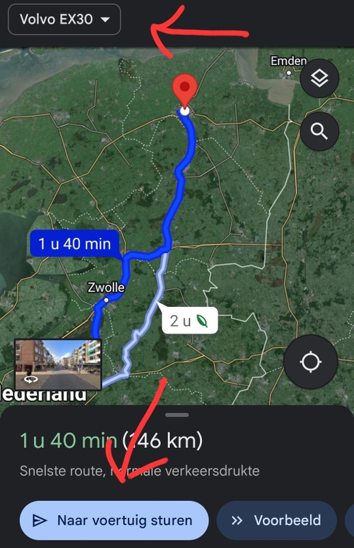

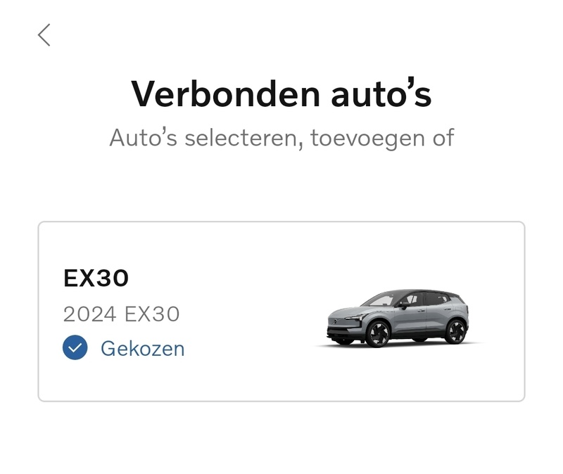

  • Swerfer
  • Laatst online: 29-09 22:30
Swerfer
Hmm...
lorenzo.dk schreef op zaterdag 15 juni 2024 @ 22:24:
Ziet dr alleen uit als een oneindige zoektocht. Ik heb een request ingediend bij de community. Lets hope op een antwoord!
Zie je op jouw telefoon je EX30 staan en 'Naar voertuig sturen'? Dan zou alles goed moeten staan, of de route wordt naar een 2e account gestuurd (familielid die 2e account heeft in EX30)...
Afbeeldingslocatie: https://tweakers.net/i/Rjr4ob6TYQL7M8dEXNX4pchfIAA=/x800/filters:strip_icc():strip_exif()/f/image/UoSrSg4K1UFsqITeCfyUfdJX.jpg?f=fotoalbum_large
[ Voor 6% gewijzigd door Swerfer op 16-06-2024 11:30 ]

  • lorenzo.dk
  • Registratie: Januari 2024
  • Laatst online: 11-09-2025
Anton Krikke schreef op zaterdag 15 juni 2024 @ 23:12:
Zie je wel gewoon je Google profiel in de EX30 ( Ben je daar ingelogd met je Google account)?
Yess, ben in de auto ingelogd! Zag bij data & privacy dat maps niet een linked service was. Dit staat nu ook aan, helaas heeft dit niets veranderd.
  • lorenzo.dk
Swerfer schreef op zondag 16 juni 2024 @ 11:28:
Volgens mij staat alles goed hier? Hij verzend ook de reis zegt ie. Maar dan in de auto komt niets aan.
Afbeeldingslocatie: https://tweakers.net/i/_Y0z9hBvjlYQBIqCRMWb0Xsp5WM=/x800/filters:strip_exif()/f/image/VbnlamW9xVXNrbhXMRUbW5Bc.png?f=fotoalbum_large

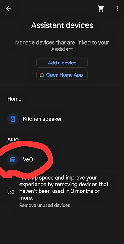

Swerfer schreef op zondag 16 juni 2024 @ 11:56:
Misschien toch per ongeluk verkeerde account in auto ingesteld?
Nee want ik heb nu dus uitgelogd bij mn huidige google account. Vervolgens mn alternatieve adres gebruikt om mee in te loggen. Nu doet hij het wel, dit is alleen een dump google accountje. Als ik terug inlog met mn eigen gmail doet deze het niet.

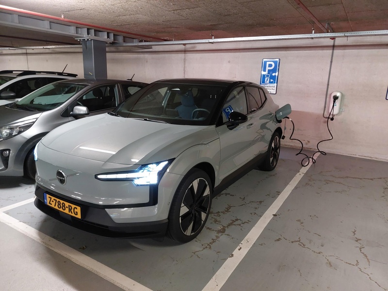

Afgelopen weekend rechtstreeks van zon- en windenergie gaan laden. Groener wordt het niet! 😁
Afbeeldingslocatie: https://tweakers.net/i/Ux9u8ITP6nehQ-jbN0qhYhhYQ_c=/800x/filters:strip_icc():strip_exif()/f/image/doid4PVAxnBs9mAoow1RzSBp.jpg?f=fotoalbum_large

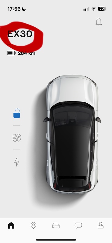

Weet er iemand toevallig hoe je je nummerplaat kan toevoegen in de Volvo app?
Ik zie alleen EX30 staan terwijl daar toch normaal de nummerplaat zou moeten staan?
Afbeeldingslocatie: https://tweakers.net/i/3zztYChmVBmI2wRF3JCZksk4cEo=/x800/filters:strip_icc():strip_exif()/f/image/OOPAzlluniNbE2SSAfrxT1fL.jpg?f=fotoalbum_large
  • Swerfer
Swerfer
Hmm...
Jonasken schreef op dinsdag 18 juni 2024 @ 17:59:
Ik heb ook alleen EX30 staan. Volgens mij in vorige versies ook al...

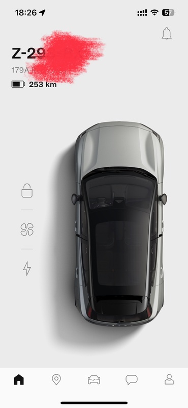

  • tdolder
  • Laatst online: 02-10 16:23
Swerfer schreef op dinsdag 18 juni 2024 @ 18:11:
Ik heb er kenteken en locatie staan.
Afbeeldingslocatie: https://tweakers.net/i/ckqm0rFWV_lH0VtMzJoKClJ8nXk=/x800/filters:strip_icc():strip_exif()/f/image/PWxJcFBKDSVqdHEr2zWFNrVB.jpg?f=fotoalbum_large
Iemand die een oplossing hiervoor weet? Of kan alleen de dealer dit instellen?

tdolder schreef op dinsdag 18 juni 2024 @ 18:32:
Wat heb jij hier staan (verbonden auto's)?
Afbeeldingslocatie: https://tweakers.net/i/WShXen4J-W_wtyBZJshJIvdIwIw=/800x/filters:strip_icc():strip_exif()/f/image/wy2Jir3QIQhpnhg2DBONe5uO.jpg?f=fotoalbum_large
Dit staat overigens bij Volvocars.com:
Afbeeldingslocatie: https://tweakers.net/i/kvU9bv3V7NYBQIiGeBCmFIP1BQ0=/x800/filters:strip_icc():strip_exif()/f/image/OtPMYfVqD2CB4k9oREBwa0Qb.jpg?f=fotoalbum_large

Jonasken schreef op dinsdag 18 juni 2024 @ 18:35:
Onder 'auto' en dan 'auto gegevens' kun je de naam (of je kenteken) aanpassen.

  • Ophidian
Hier ook niet aan te passen op iOS. Grappig genoeg staat op volvocars.com inderdaad bij beide Volvo's ook het kenteken maar in de app niet. Nooit geweten dat kenteken geregistreerd was. Logisch wel, want heb natuurlijk op Premium assistance op beide afgesloten op kenteken.

  • RonBuskens
  • Registratie: Januari 2023
  • Laatst online: 18-09 17:18
Nee dit is niet zelf aan te passen. Bij mij stond er eerst EX30. Door problemen met internet ben ik samen met een monteur bij de dealer een paar uur aan het klooien geweest het aan de praat te krijgen. Daarbij heeft hij mijn account in een Volvo systeem verwijderd en opnieuw aangemaakt en hierbij ook een andere naam met kenteken gekozen. Die verscheen vervolgens ook in mijn app.

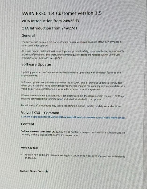

  • iHansz
  • Registratie: Februari 2024
  • Laatst online: 02-10 17:56
Iemand had dit geplaatst op Reddit en later weer verwijderd. Weet dus niet of dit klopt.
Afbeeldingslocatie: https://tweakers.net/i/wurhyrE7fVvpzGaK49uCWMyFsSU=/x800/filters:strip_icc():strip_exif()/f/image/Uv5qJg2fekA9ebcM2Tg6MLvL.jpg?f=fotoalbum_large

iHansz schreef op woensdag 19 juni 2024 @ 08:05:
Ik krijg zojuist bevesting van de dealer dat 1.4 er inderdaad aan komt! Lijkt dus te kloppen.

EmielZ schreef op woensdag 19 juni 2024 @ 09:14:
En wanneer zou dit dan zijn?

Even hierop terugkomend: Bij mij is alleen VIN en accucapaciteit ingevuld en NIET het registratienummer en max. toelaatbaar trekgewicht. Is dit bij jullie ook het geval?
  • Rob Voets
  • Laatst online: 06:05
puccini schreef op woensdag 19 juni 2024 @ 09:43:
Nu moet je even wat uitleggen.
Wat is AAOS en ABRP?
En Carplay is wel degelijk een goed alternatief voor Google.
Het wachten is hoogstwaarschijnlijk op Apple Carplay 2 welke na de zomer beschikbaar komt.
zie ook: https://www.bright.nl/nie...rkt-alleen-draadloos.html
Apple Carplay is een goed alternatief voor Android Auto, maar ik denk inderdaad een minder alternatief voor Android Automotive.
1. geen integratie met accu
2. telefoon nodig
  • tdolder
038harold schreef op woensdag 19 juni 2024 @ 10:57:
Dit is bij mij ook het geval Max.toelaatbaar totaalgewicht is leeg.
Met ontvangst van de auto stond overal waar nu kenteken staat EX30. Doordat de dealer tijdens de 1.3.1 update ook even mijn account opnieuw heeft gekoppeld aan de auto via de dealer portal is nu het kenteken zichtbaar.
EX30 - SMER - Ultra sinds 16-03-2024 / Wallbox Pulsar Max / HomeAssistant / Unifi / 2 x Marstek Venus E v2 en 1 x Marstek E v3
  • VicSmurf
  • Laatst online: 02-10 13:33
Bij mij ook, als ik inlog bij volvocars.com zie ik wel kenteken staan.

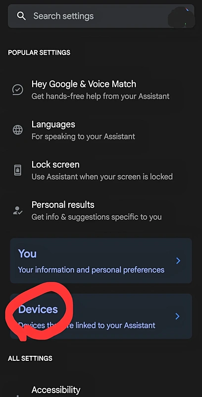

En weer een vraag voor iedereen op het forum. Voor degene bij wie het lukt om een route te sturen naar de auto via google maps.
Als jullie naar de Google Assistent instellingen gaan, en vervolgens bij jullie apparaten kijken. Staat hier dan de EX30 tussen? Ik zie deze namelijk niet, op andere forums lijken volvos hier wel te staan.
Afbeeldingslocatie: https://tweakers.net/i/t6GuN42aiByKFRuNIrcNuOIctDY=/x800/filters:sharpen(0.5,0.1,false):strip_exif()/f/image/uZ5AR7tY2YzxL0Hd4CvVIqSH.webp?f=fotoalbum_large
Afbeeldingslocatie: https://tweakers.net/i/pEovbZ7CunNXON4TuexvoWthooU=/x800/filters:sharpen(0.5,0.1,false):strip_exif()/f/image/MaRENgYPoMjPwOLabWp6qCQy.webp?f=fotoalbum_large

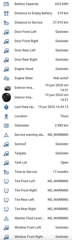

Voor de HA gebruikers de EX30 api is nu compleet alle sensoren geven nu data
Afbeeldingslocatie: https://tweakers.net/i/lGMCK0Vmej-GD0TcnOPrmFKdTKk=/x800/filters:strip_exif()/f/image/c8EAnxdUfyatLK6rkE7x9Ugc.png?f=fotoalbum_large

Ja en als je nu ADD DEVICE klikt dan krijg je keuze tussen Volvo en Polestar en vervolgens moet je met volvoid inloggen.
Ik kreeg wel een error maar misschien moet ik in de auto zitten dus straks nog eens proberen.

tdolder schreef op woensdag 19 juni 2024 @ 16:45:
Sweet! Moet ik 'm daarvoor opnieuw installeren of iets anders doen want ik heb die data nog niet.
  • tdolder
XfadeR schreef op woensdag 19 juni 2024 @ 16:55:
Niets voor gedaan ik zie dat vandaag dat alle sensoren nu bijgewerkt zijn. Daarvoor stonden ze op onbekend.
Helaas geen SoC 😡 Juist de SoC heb ik nodig. Dan maar een SoC berekenen uit 'Distance to empty battery'. Beetje onnauwkeurig, maar moet voldoende zijn voor mijn doeleinde...
