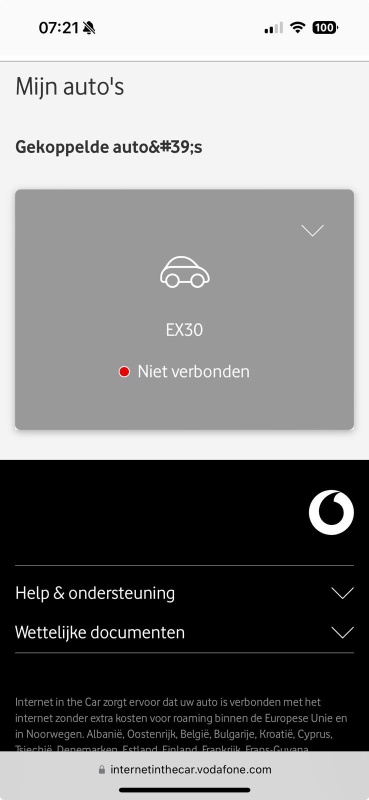

Hier hetzelfde geen Vodafone abonnement meer en geen Internet in de auto. Wordt er zo moe van dat gestuntel uit Zweden.🇸🇪
Idem dito. Was net terug van de dealer na de update 1.3.1. en alles werkte nog perfect. Dat was rond 13 uur. het volgende ritje kon mijn kleinzoon niet meer zijn favoriete muziek via Spotify aanroepen via Google. En dat was rond 14 uur. Wat n gepruts bij Volvo ICT. En de dealers moeten alle boze, teleurgestelde en verdrietige klanten weer sussen.

Ook hier (in Frankrijk) sinds vanmiddag geen IITC meer. Idem bij ‘abonnementen’ geen melding meer.
Ik hoop dat Volvo dit leest en snel wederom met Vodafone eea gaat regelen. 🚘😎
Hier ook precies het zelfde, geen abonnement zichtbaar en geen internet. Ik heb wel ingelogd bij Vodafone en daar staat wel een actief abonnement maar dat de auto niet verbonden is.

Hier in de app (zoals velen) ook geen IITC-abonnement meer zichtbaar. Gelukkig vandaag wel weer internet in de auto zelf.

NokiaFan schreef op donderdag 6 juni 2024 @ 12:33:
Wat zie je als je inlogt bij https://internetinthecar....2miitcfo/faces/login.jspx ?
Overigens heb ik ook internet in de auto maar bij Vodafone staat nog steeds van niet.

VicSmurf schreef op donderdag 6 juni 2024 @ 12:35:
Afbeeldingslocatie: https://tweakers.net/i/vKJGxq292HE-bJDv9upnp9CDwCo=/x800/filters:strip_exif()/f/image/ta6UvlPOXl06ulyn15mETo0T.png?f=fotoalbum_large
Dat had ik voordat ik een complete en succesvolle registratie had afgerond ook…

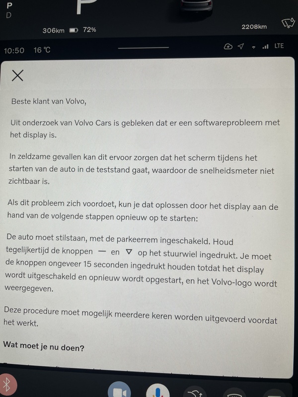

Vandaag bij de dealer geweest omdat de auto aangaf dat de batterij van de sleutel leeg was. De monteur had meteen de sleutel een update gegeven om te voorkomen dat ie zo snel leeg liep. Top. Hij loopt mee naar de auto om even te controleren dat het werkt. Auto gaat inderdaad bij het naderen netjes van het slot. Maar...
Begint het scherm de RGB sequence af te lopen. Scherm resetten hielp niet. Dus toen nog een drie kwartier zitten wachten terwijl de auto de 1.3.1. update geforce-feed kreeg (die stond al 2 weken op 92%). Alles werkt nu gelukkig weer.

Ik had vanmiddag mijn eerste RGBtje. Reset hielp wel (ongeveer 15 sec knoppen moeten indrukken)...

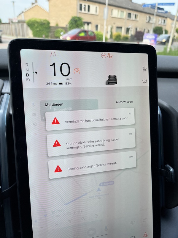

Afbeeldingslocatie: https://tweakers.net/i/KJShGJeM6bOo0Uw-6WyiJ9vFCqI=/x800/filters:strip_icc():strip_exif()/f/image/k1MrwyADsXItzBRNKxP3008m.jpg?f=fotoalbum_large
Dit is ook nieuw.. tijdens het rijden ineens minder vermogen en storing van van alles. Even stilstaan, P en terug naar D en alles was opgelost. :')

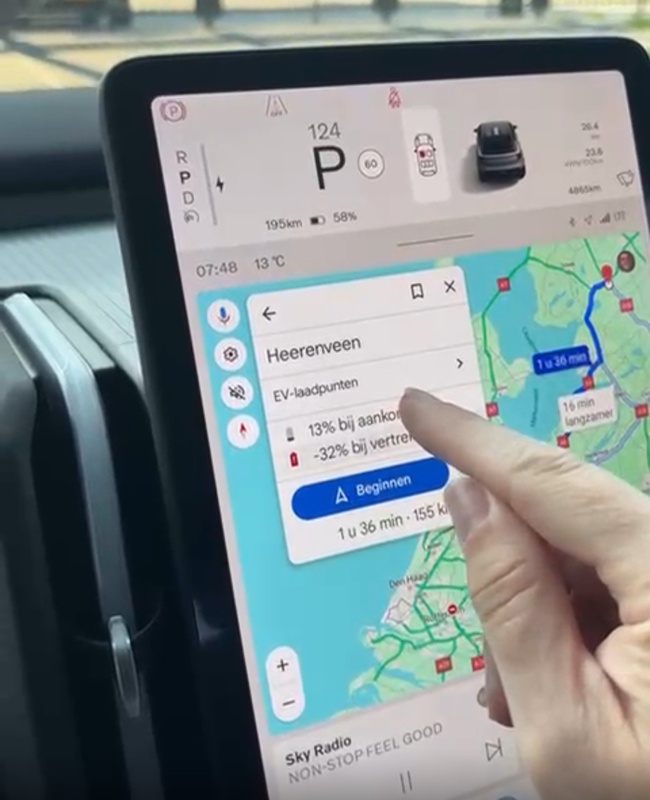

Ophidian schreef op zaterdag 1 juni 2024 @ 20:29:
@mausy5043 Navigeer je wel naar de snellader ivm het voorverwarmen? En welk percentage start je mee?
Update in de Maps overigens, je kan nu het aankomstpercentage instellen.
Ik heb dit geprobeerd, maar geen succes. Kun je vertellen hoe je dit doet? Ik heb SW 1.3.1. Als ik op batterijpercentage klik, gebeurt er niets.
Afbeeldingslocatie: https://tweakers.net/i/t8oxccpj_2bpcv6IXA4GvQlk79g=/x800/filters:strip_icc():strip_exif()/f/image/Owrn0EbqenYZ0wVidBjfBOzt.jpg?f=fotoalbum_large

lmvoo schreef op vrijdag 7 juni 2024 @ 08:27:
-32% bij vertrek, dat is ook wel interessant.

rens-br schreef op vrijdag 7 juni 2024 @ 08:29:
Volgens mij wordt hier automatisch de SoC voor de terugweg berekend. Dus het percentage van de accu bij terugkomst, wanneer je direct terug zou rijden.

NokiaFan schreef op vrijdag 7 juni 2024 @ 08:31:
Ja dat klopt. Het is ongelukkige woordkeuze van Google. Dat getal geeft aan wat je accu percentage zou zijn als je zonder laden weer terug zou rijden naar het vetrekpunt. Dat was ooit een hulpmiddel om te besluiten of je wel of niet moet laden om weer ‘thuis’ te komen en dat was er op verzoek van berijders ingekomen toen GM ‘nog een beetje dom was’. Als er bijvoorbeeld +5 zou staan kon je gokken om naar huis te rijden en ‘m aan de eigen laadpaal te hangen.
Je kunt voor meer inzicht (zeker na de laatste GM update) het best een heen-en-weer route maken door eerst als bestemming je ‘huidige positie’ te kiezen en daarna als (tussenstop) je eigenlijke bestemming er achteraan te geven. Dan wordt het een retourtje naar de eigenkijje bestemming. Als je dat gedaan hebt krijg je in het invoerveld te zien wat het percentage op eindbestemming (dus weer thuis) zou zijn.
(In dit geval zal dan automatisch een laadstop worden bepaald en kun je in het invoerveld zien met welke soc je daarna thuis komt).
Als je het daarmee niet eens bent tik je daar omdat getal en daar kun je het aangeven wat je wel wilt (waarna GM de laadstop aanpast maar dat hangt er ook vanaf of je bij je huisadres standaard hebt ingevoerd of je daar een laad mogelijkheid hebt).
Dat is inderdaad de betekenis daarvan. Vrij nutteloos lijkt mij.

mausy5043 schreef op vrijdag 7 juni 2024 @ 12:12:
Dit getal is in de vroege dagen van GM voor onze EV’s toegevoegd op veler verzoek om een indruk te krijgen of je de terugweg wel/niet gaat halen zonder laden. Als er +3% zou staan + je bent een durfal + je kunt thuis laden kun het gokken en gaat het waarschijnlijk lukken als ze zuinig doet en alles meezit. Maar als er -3 staat weet je in ieder geval zeker dat je zult moeten laden.
Ik vind het eigenlijk best handig. Het duurt nog even, maar ik zou de auto het liefste thuis laden, het is dan wel fijn om te weten of ik het heen en terug redt, of toch een laadpaal moet gaan zoeken. Of dat je bij vertrek al weet dat je op je bestemming het beste de auto in de laadpaal moet stoppen, anders kom je niet meer meer thuis.

Zijn er inmiddels al weer bezitters van een ex30 waarbij, na uitval van IITC deze week, eea weer werkt?
  • Buzzin Hornet
Videodek schreef op zaterdag 8 juni 2024 @ 18:02:
Ik heb het opgelost door 30s de SOS knop ingedrukt te houden, dan reset het internetmodem en alles werkte daarna weer. Geen problemen meer gehad.

Recall ivm de software issues met het display:
https://carup.se/volvo-tv...-72-000-nya-ex30-elbilar/

Buzzin Hornet schreef op zaterdag 8 juni 2024 @ 18:17:
Kan je dit ongestraft doen zonder dat het SOS alarm in werking tredt?

- Belangrijk hierbij is dat de maatregel niet inhoudt dat de auto’s naar een werkplaats worden gebracht, tenzij de klant dit zelf wenst, maar wordt opgelost via een over-the-air (OTA) software-update. De uitrol van de update is aan de gang, dus veel auto's hebben deze al ontvangen.
Is gewoon een OTA, hoeft er dus niet voor terug naar de dealer. Maar 1.3.1 fixt dit volgens mij al.

Bergerie schreef op zaterdag 8 juni 2024 @ 20:05:
Je wordt niet bestraft daardoor omdat je de SOS service niet gebruikt. Dezelfde knop is de reset knop
