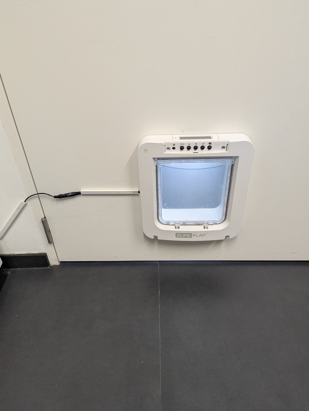

Hier ook de ali adapter binnen gekregen en geïnstalleerd.
Heb de sureflap open gevezen, de batterijcontacten uitgemeten om te zien welke met elkaar in rechtstreeks contact stonden (linksonder en rechtsboven) en een 1.5mm² kabeltje van het contact rechtsonder langs de gleuven onderaan, naar de linker batterijhouder geleid, en van het contact links boven door het gaatje en de veer naar dezelfde batterijhouder. Die heb ik beide gekoppeld aan een klein adaptertje dat ook bij de ali adapter zat, met het contact van rechtsonder in het gaatje, en contact links boven errond, waardoor ik de ali adapter door een 1cm gaatje gewoon daar kon in pluggen, en makkelijk uit kan pluggen moest dat ooit nodig zijn. Kabeltje van de adapter aan de binnenkant van de kast, over zijn krabpaal, met ducktape begeleid naar het stopcontact. Ziet er niet uit, maar zit toch in een kast
Foto's van het proces:
En ik kon het me niet laten van ook de laatste 2 foto's mee te sturen;
Het kattenluik zit verstopt in een IKEA kast waar ik een gat heb uitgesneden (de kattenbak zit in een andere kast links daarvan, waarnaar hij kan gaan door een ander gat binnen in de kast).
En ons oud en defect niet-wifi poortje heb ik aan de buitenkant van de geïsoleerde muur geplaatst, zo is er een tocht sluis in ons geïsoleerde huis
(tunnel moet aan de binnenkant nog afgewerkt worden)
Werkt goed!

Mijn setup met deze:
https://www.amazon.nl/LIC...Accessories/dp/B0CPPHCVCN
Werkt nog steeds prima. Dit icm een oude laptop voeding en een paar draadjes en kroonsteentje. Wel in de SureFlap Connect, dus de kleinere katten versie inderdaad. Wel ook 6V (al staat de converter nu op 5V, want hij deed het een keer niet op 6V.. hij denkt dat de batterij dus bijna leeg is).

Ook een kabelgeleider gebruikt, zodat het er ook mooi uitziet aan de deur zelf
