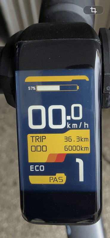

Nieuwste ontwikkeling. Fiets is nu anderhalf jaar en heeft twee winters meegemaakt (5000 km gefietst) Nu zie ik dat de lak op verschillende punten loslaat. Het frame is van aluminium, dus het gaat niet roesten, maar fraai is anders.
  • hopiconjo
  • Laatst online: 23-11 00:04
Tot op heden 4500km gefietst. Ik heb nog geen beurt gedaan; wilde dit eigenlijk doen als mijn banden en/of mijn remblokken vervangen moeten worden maar dat is nog niet aan de orde. Jaar geleden is wel mijn firmware geupgrade wat een stuk lekkerder fietst zonder die "blokkade" bij 23/24 km. Mijn lak ziet er nog steeds goed uit maar heb fiets zowel thuis als op werk overdekt staan. Enige wat vervangen (onder garantie) is de kracht sensor. Al met al nog steed erg blij met de fiets
  • TweakMac
  • Laatst online: 16-11 18:14
hopiconjo schreef op vrijdag 27 februari 2026 @ 08:56:
Hoi, wat was er mis met je krachtsensor? Ik merk dat het gebruikelijke 'duwtje' achterblijft als ik meer kracht op de trappers zet. Is dat ook wat jij merkte? Normaal rijd rond de 25, zonder veel kracht te zetten, na max 19.
Inmiddels werken de remmen ook niet goed meer. Ik moet echt hard de hendels intrekken, waarna de fiets met veel geluid tot stilstand komt.
Ik heb nu 5000 km gereden, dus het wordt tijd voor een grote beurt, dus ik moet sowieso naar een fietsenmaker.
  • hopiconjo
TweakMac schreef op dinsdag 17 maart 2026 @ 14:39:
Wat ik merkte is dat ik met dezelfde kracht maar 19/20 haalde; idd wat jij ook beschrijft. In begin kwam dit sporadisch voor maar na enige tijd kwam dit steeds vaker voor.

Weer een mijlpaal bereikt.
Afbeeldingslocatie: https://tweakers.net/i/eVS1ovuds-CNG9KHR2Hi38vhsYU=/x800/filters:strip_exif()/f/image/CN3SjCD1ZeCJ1eQEjXkfm1FD.png?f=fotoalbum_large
