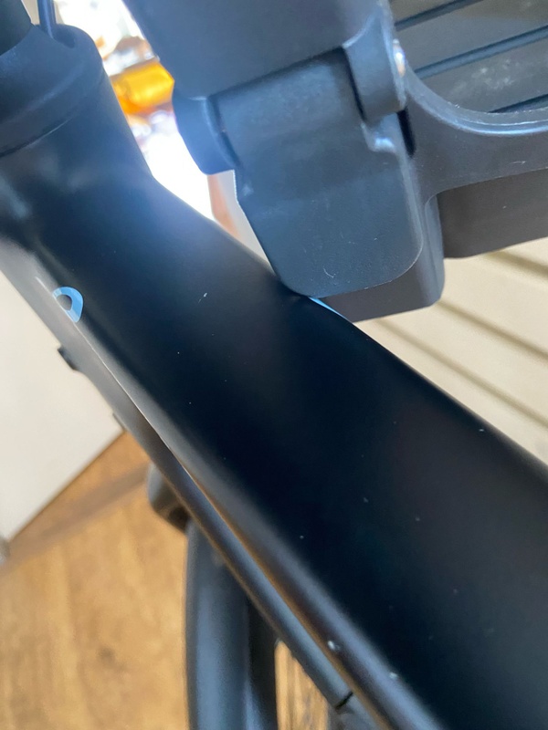

Verwijderd schreef op dinsdag 12 augustus 2025 @ 09:21:
Ik heb hier ook last van. Ook gemeld bij Comate en zij vinden het geen probleem. Ik moest hem flink boven het aangegeven moment aandraaien om hem vast te krijgen. Mocht het toch fout gaan, je hebt geloof ik 10 jaar garantie op je frame (even zelf checken, weet het niet zeker). Het gaat inmiddels al wel 1000 km goed nu.
Ik vind niet dat dit klopt, de zadelpen moet nauw in de buis passen. En die buis is gewoon veel te ruim en ook niet rond trouwens. Daar hebben ze wat laten liggen qua quality control. Verder wel een lekkere fiets.
Ja, ik heb ook geconstateerd dat de opening niet rond is. Als ik in het frame kijk zie ik dat op een belangrijk deel de lak binnen niet is weggesleten, daar raakt de zadelpen het frame dus niet eens Ik ga nog eens harder aandraaien, maar tot nu toe is de pen na 20 kilometer helemaal naar beneden gezakt. Overigens is de lak van de strop eraf gesprongen.
Montagepasta was geen goede oplossing, het was alsof ik er olie op had gesmeerd.
Afbeeldingslocatie: https://tweakers.net/i/y4W0h6PM3BZ6runxholNryW-HfI=/x800/filters:strip_icc():strip_exif()/f/image/bBU6i3vEQJHWBXKs5nteUjvi.jpg?f=fotoalbum_large Afbeeldingslocatie: https://tweakers.net/i/LpS61zwYr5W5RwKM_JcQhPL6zxE=/800x/filters:strip_icc():strip_exif()/f/image/e9UTr3IAdO88EUmNBPRfHSBr.jpg?f=fotoalbum_large

Sorry, tijdje niet gekeken. Het is inderdaad slechte kwaliteitscontrole, vertelde Adam. Gewoon zo hard mogelijk aandraaien. Zolang je niet voortdurend het zadel van hoogte verstelt kan het gaan kwaad. Maar dat is dus het probleem, dat de zadelpen voortdurend wegzakt. Ik overweeg een extra strop op de zadelpen te zetten, geen idee of dat werkt. De klik leek hem ongevaarlijk. Het klinkt vergelijkbaar met een te losse ketting. Adam vertelde ook dat er nu langere spatborden op de fietsen zitten. De lengte is volgens mij niet het probleem, wel de breedte.
Ik moet zeggen dat het toch veel is voor mijn fiets:
-Buis voor de zadelpen is niet precies rond
-Schroefgaatjes in het frame voor de moeren van voor- en achterdrager verkeerd getapt
-Rare klik in het voorste tandwiel
-Te smalle spatborden
-Teleurstellende navigatieapp
Het is dat hij zo lekker fietst...
Ook nog iets geleerd: als de fiets langer dan een uur op zijn kop heeft gestaan zakt de olie van de hydraulische remmen naar boven, waarna de remmen heel slecht werken. Een paar keer flink de remmen indrukken lost dat weer op.
En Adam had nog een nieuwtje, er komt een soort van Comate-flagshipstore in Utrecht. Maar waar en wanneer is nog niet bekend.
[ Voor 4% gewijzigd door TweakMac op 10-10-2025 00:30 ]

Fiets heeft een onderhoudsbeurt gekregen bij Le Fiets in Bussum. Ik ben hem in totaal drie weken kwijt geweest. Het nummer van LF Bussum bleek het nummer van LF Amsterdam te zijn, waar ze wel een werkplaats hebben. Onderdelen van Comate (nieuw achterwiel, krachtsensor) kwamen pas heel laat. Communicatie was erg moeizaam. Drie keer op rij gehoor dat de fiets klaar zou zijn, maar dan was hij het niet. Ik werd soms weggedrukt, of kreeg de melding dat de voicemail vol was. Uiteindelijk de fiets zelf opgehaald in Amsterdam, waar ik nog 45 minuten moet wachten omdat ze er nog mee bezig waren. Denk niet dat ze aan mij een vaste klant zullen hebben.
Afijn, onderhoudsbeurt was 85 euro (goedkoop) en voor nieuwe remschijven en -blokken hoefde ik maar 25 euro te betalen (ik denk vanwege de vertraging), schijven gratis, blokken met 50 procent korting.
Nieuw achterwiel, want slag was er niet uit krijgen. Wiel was inclusief nieuwe binnenband en nieuwe Schwalbe Marathon-band, enorm meevaller.
Met de nieuwe krachtsensor rijdt de fiets helemaal anders. Ik reed altijd in Pas 2, omdat 1 (de ecostand) te zwaar trappen was. Nu geeft hij in stand 1 net zoveel ondersteuning als eerst in 2, dus die sensor was altijd al slecht. Laatst van Bakkum naar Utrecht gereden in Pas 1 en na 80 kilometer nog 40 procent accu.
Rare klik voor bij de trapas zit er echter nog steeds. Dat heeft hij al vanaf het begin. Geluid vergelijkbaar met een te losse ketting. Het zou de trapper kunnen zijn. Ik ga het nog eens bekijken, want volgende maand fiets ik naar Noord-Spanje. Ik wil niet met pech komen te staan in een Frans dorpje.
Tot zover.

Ik heb die tik ook en altijd gehad, ik denk dat 't komt omdat de spanning van de riem af gaat en het electromotortje daar op reageert.
Moet je maar is opletten het gebeurd altijd als je inhoud met trappen...

goof. schreef op woensdag 13 mei 2026 @ 13:52:
Grote slag? Ik heb sinds gisteren een kleine slag en had toch wel de hoop dat een goede fietsenmaker die er uit kan richten...
Weet je het zeker dat het in/rond de trapas zit? Had iets soortgelijks, vanuit idle kracht zetten resulteerde soms in een tik alsof je een tand van het tandwiel overslaat (wat uiteraard nvt is). Bij mij zat het in de motor, onder garantie is de endcap van de motor vervangen, sindsdien geen last meer van.
Ik heb overigens hele prettige ervaringen met het Fietsmannetje in Noordwijk, maar dat is vermoedelijk ook niet echt voor je in de buurt (voor mezelf ook niet btw, dus achterin de auto)
Ja, vier spaken gebroken. Ik woon in Utrecht, gaf de fiets af in Bussum, maar moest hem uiteindelijk ophalen in Amsterdam. Ja, het is precies dat geluid, precies op dat moment. Ik ken het geluid ook van fietsen met interne versnellingen, een van de redenen om een fiets zonder versnellingen te kopen. Zou best dat kunnen zijn. Hij doet al vanaf dag 1 dat ik hem heb. Volgens Adam was het een los schroefje in het voorblad. Maar het is steeds frequenter. Eerst was het eens per maand, nu minimaal eens per dag.
Ik baal een beetje dat ik naar Le Fiets ben gegaan. Ik kon er pas na drie weken terecht, heb drie weken moeten wachten tot hij klaar was, mede doordat ze dingen dingen verkeerd hadden gedaan. In de tussentijd beloofden ze telkens een datum dat hij klaar was, waarna ze op die dag niets lieten horen. Telefoon wordt niet opgenomen of je krijgt de melding dat de voicemail vol is en een keer werd ik zelfs weggedrukt.
En nu piepen mijn nieuwe remmen nog steeds en over twee weken fiets ik naar Spanje, dus heel vervelend en tijdrovend allemaal. Ik zal Comate benaderen over die endcap (geen idee wat het is). Dank voor je info.

Ja, maar het is niet normaal. Mijn Swap- en Noord-fietsen hadden het niet. Ik heb er nu 5600 kilometer mee gereden en het wordt steeds frequenter, dus ik maak me er wel zorgen over, aangezien ik een fietstocht van zo'n 1800 kilometer in drie weken voor de boeg heb. Ik ga Comate bellen en zal hier het verloop vermelden.

TweakMac schreef op maandag 18 mei 2026 @ 17:11:
Bij mij was het toch/ook 1 gebroken spaak, lokale fietsenboer gefixed voor een tientje, slag er uit, kan weer volgas vooruit!
Tik en de progressie idd identiek in mijn geval. 1e servicebeurt is er door afstelling wat meer spanning op de riem gezet, dat hielp tijdelijk wat, maar kwam weer vaker en regelmatiger terug. 2e servicebeurt is onder garantie de "end cap" van de motor vervangen.

goof. schreef op dinsdag 19 mei 2026 @ 21:22:
De lokale fietsenboer zei meteen: nieuwe velg. Volgens Comate kon het niet de end cap zijn omdat de motor sinds 2023 is aangepast vanwege die klacht. Van wanneer is jouw fiets? De trapas kan het ook niet zijn, vertelde Le Fiets me, omdat de krachtsensor in de trapas zit en die dus vervangen is. Het voelt en klinkt alsof de tik aan de rechterkant zit. Vrijdag gaat Le Fiets er naar kijken.

Nieuwste ontwikkelingen: na twee controles door Le Fiets is het tikken alleen maar erger geworden en bij de tweede controle van de remmen door Le Fiets bleek de fout in het remsysteem te zitten (zoals ik zowel aan Comate als aan hen had laten weten): de kabels in het frame hebben een knik. Ze adviseren een volledig nieuw remsysteem.

Mijn fiets is van juni 2024. Ik heb inmiddels contact gehad met Comate en die verwijzen me naar Roadrider in Alphen a/d Rijn, omdat die ervaring met deze kwestie hebben. Nu hopen dat ik deze week nog een afspraak kan maken, want 4 juni ga ik op fietsvakantie.

Inmiddels is de fiets eindelijk klaar. Naar Roadrider gebracht en die constateerden inderdaad dat de achterste remklauw lekte en dat de end cap vervangen moest worden. Ook bleken bij Le Fiets de cranks niet goed vastgezet en had de riem onvoldoende spanning. Die zien me dus nooit meer.
Bij Roadrider waren ze verbaasd over mijn klachten (zadelbuis niet rond, loslatende lak, schroefgaten verkeerd getapt, kapotte krachtsensor en dus een lek remsysteem en fout in de end cap), omdat ze zelden een Comate terugzien nadat ze hem verkocht hebben. Ik hoop dat het hierbij blijft. Morgen begin ik mijn fietstocht naar Spanje.
