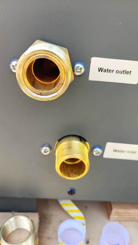

Tip 1 Diameter aansluitingen Amber

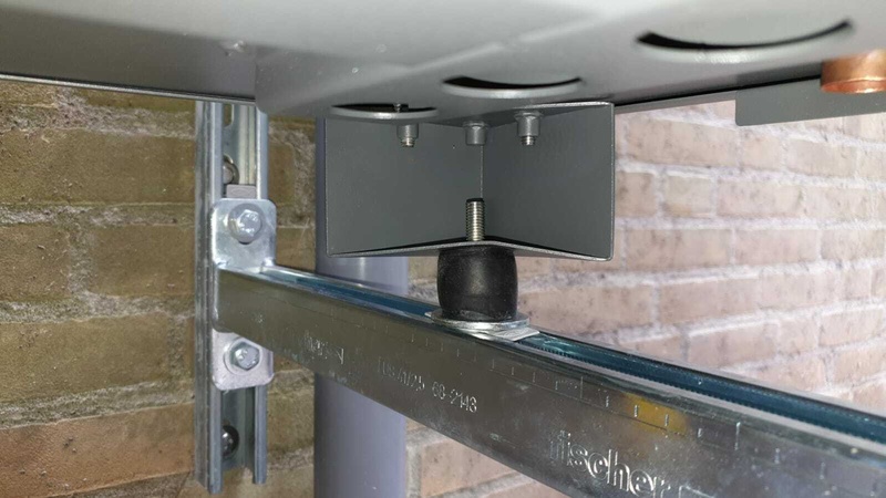

Tip 2 Ophangen van de Amber aan de muur
Carboy54 in "Itho Daalderop Amber"

bommer schreef op donderdag 18 mei 2023 @ 17:25:
Op merkelijk ik lees een pagina terug dat het niet geadviseerd wordt om de amber op muurbeugels te plaatsen.
Ben een beetje huiverig voor het garage dak op bigfoots, garage dak heeft een draag vermogen van 100Kg/m2
en is uiteraard van hout.
Op de grond voor de garage is van wegen de beperkingen van het koude middel ook geen optie meer.
te dicht bij de (nu nog benzine) geparkeerde auto en het toilet raam.
Over muurbeugels heb ik al eerder een post hier geplaatst. Onder voorwaarden is tot 150 kg. geen probleem. Ik heb al 6 jaar probleemloos 120 kg aan de muur ( binnenkort een 9.5 Amber 🙃 om te kunnen testen en jullie moeilijke vragen te kunnen beantwoorden 8)7 )
Bij twijfel kan je eventueel een 3e of 4e beugel plaatsen met gebruikmaking van een U beugel die toevallig bij deze Panasonic 9 Kw standaard is om de stevigheid van de warmtepomp ombouw te verhogen. Beetje improviseren is een gemiddelde tweaker wel toevertrouwd.
Afbeeldingslocatie: https://tweakers.net/i/hKZyaw5ujnsdqTolb3mQNvXJcBI=/800x/filters:strip_icc():strip_exif()/f/image/BUNFQCcLP4vMzXZLWSuSwC62.jpg?f=fotoalbum_large

Ik krijg regelmatig vragen over de 1"aansluiting op de Amber en hoe deze aan te sluiten op het leidingwerk. Itho adviseert een minimale inwendige doorsnede van 26 mm om maximale flow te garanderen. Een optie is om deze met flex leidingen aan te sluiten om trillingen en ongewenste spanning op de warmtewisselaar te voorkomen met of zonder mechanische vorstbeveiligers. Flex leidingen met een aansluiting van 1 inch hebben echter een inwendige diameter van ongeveer 22 mm. Ook de Caleffi vorstbeveiligers komen niet verder.
Wij monteren daarom 1 1/4 flex en Caleffi's met een verloop op de pomp naar 1 inch. Het inwendige diameter is dan minimaal 26 mm over de gehele lengte.

Inmiddels zijn mijn beide productieserie exemplaren geleverd voor eigen gebruik en testdoeleinden. Zoals beloofd zal ik regelmatig tips en trucs posten bij de montage en het in bedrijf stellen van de Amber. Helaas ben ik wel vanaf 13 juli voor 14 dagen op vakantie. Dus daarna volgt de rest.
Hierbij nummer 1
Ik ben voorstander van maximale flow en probeer zoveel mogelijk het minimale voorgeschreven binnen diameter van de leiding van 25,6 voor de 6.5 en 9.5 Kw te respecteren. Mijn systeem wordt na 8 meter met 28 mm staal gesplitst naar 2 x 22 mm en via verdelers met kunststof leidingen van ongeveer 16mm naar mijn 8 radiatoren geleid zonder gebruik te maken van een buffer ( Voldoende waterinhoud ) Dit heeft inmiddels al 6 jaar prima gefunctioneerd zonder de minste problemen met een 9 Kw Panasonic aquarea R32 met een max flow van ongeveer 1500 liter per uur. ( Bij defrosts liep dat op tot 2500 liter )
Ik heb hier al eerder geschreven dat wanneer met Caleffi vorstbeveiligers en/of RVS slangen wil toepassen ik adviseer de 1 inch aansluiting van de Amber te voorzien van een verloop naar 1 1/4 inch omdat het diameter van een 1 inch RVS slang en Caleffi een doorsnede heeft van minder dan 22 mm.
Afbeeldingslocatie: https://tweakers.net/i/o8sQHYvGyjV9Y97p0tkfVNO25lE=/x800/filters:strip_icc():strip_exif()/f/image/ZN8pOMsCev97qpNhYeHewtza.jpg?f=fotoalbum_large
Afbeeldingslocatie: https://tweakers.net/i/6SX6pRg-799GiHXgokkgWALckBE=/800x/filters:strip_icc():strip_exif()/f/image/h5N4nzJhajINli7wXix7RkNM.jpg?f=fotoalbum_large
1 inch met 22 mm Caleffi versus de 1 1/4 versie met 30 mm inwendige maat.
[ Voor 11% gewijzigd door Carboy54 op 10-07-2023 08:44 ]

Tip 2
Helaas heb ik een muursteun met bovenliggende drager van maximaal 1 meter breedte. ( Ik heb van dit model ook geen bredere kunnen vinden met een draagkracht van 150 kg. Daarom pas ik nu bij klanten een nieuwer model toe die in de breedte onbeperkt kan worden gemonteerd en tot 150 kg of verhoogde big foots van 60 cm of 100 cm op een dak.
Omdat de gaten in de poten van de productie serie van de Amber zijn gewijzigd en deze op 111 cm breedte liggen ( LET OP de voorlopige Quick installation guide van de 0 serie gaf 112.5 cm aan. ) heb ik om extra gaten in de muur te voorkomen 2 dwarsliggers gemaakt die dit verhelpen.
Note: indien de draagkracht van de muur twijfelachtig is voor de best zware Amber kan eventueel een derde steun geleverd worden. Dan moet een dergelijke metalen balk worden aangebracht om het gewicht te verdelen. Maat 500x300x3 bron: goedmetaal.nl kosten € 24. Voor het plaatsen op de bodem adviseer ik 60 cm Big Foots met een hoogte van 20 cm. Voor het plaatsen op een garagedak 100cm Big Foots met een hoogte van 20 cm.
Afbeeldingslocatie: https://tweakers.net/i/OMfI3_-sRsL-cKzqXiaxEbwKe5k=/800x/filters:strip_icc():strip_exif()/f/image/XfeIP1RbrwapTtOxY5KdPWwU.jpg?f=fotoalbum_large
In het geval muursteunen worden gebruikt is het diameter van de standaard meegeleverde trillingsdempers voor de zware Amber ongeschikt. Zeker aan de rechterzijde waar de componenten zijn gemonteerd. Pas bredere exemplaren toe met of zonder grote stalen ring. Bij voorbeeld: https://www.technirub.nl/...0x20-mm-type-a-m8x23.html
Afbeeldingslocatie: https://tweakers.net/i/kvyAh19NkrKQx0L_D6XPjYic_TI=/800x/filters:strip_icc():strip_exif()/f/image/4Dhknv22EumN5RPHYey5kJr4.jpg?f=fotoalbum_large
Afbeeldingslocatie: https://tweakers.net/i/Q4_bIwELUMrszqbXo8k3UxCO-aw=/x800/filters:strip_icc():strip_exif()/f/image/cQ1rZ65u6pNDHPJDDrtGJWAl.jpg?f=fotoalbum_large
Afbeeldingslocatie: https://tweakers.net/i/30mX4ZUtzQoTAtgE0dT8c1-u67Y=/800x/filters:strip_icc():strip_exif()/f/image/JHC3HyFCK4ASgcrohJgkZbzG.jpg?f=fotoalbum_large
Met dank aan @bommer
[ Voor 57% gewijzigd door Carboy54 op 17-09-2023 13:02 ]
