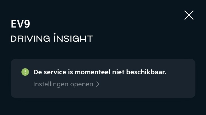

Mike_Muis schreef op zondag 4 mei 2025 @ 10:00:
Er is een nieuwe KIA connect app in de google play store.(ongetwijfeld ook in de app store)
Hij heet 'KIA app' en is meer van het zelfde plus een aantal leuke extra opties om de auto te bedienen van op afstand
Inloggen met bestaande passwords.
Ik heb deze ook geïnstalleerd, ik zie dat er en nieuwe feature is "driving insights" dan zou je meer kunnen zien van je ritten dan in de oude app zichtbaar was. Ga naar Voertuig rechtsonder, klik op Driving Insight. Maar dan krijg ik de melding Deze service is momenteel niet beschikbaar. Heeft iemand dit al weekend gekregen? Afbeeldingslocatie: https://tweakers.net/i/c1l8YZ8tuvbC1Pj4ed_udDJ1hL0=/fit-in/4920x3264/filters:max_bytes(3145728):no_upscale():strip_icc():strip_exif()/f/image/uN301Yk9Hv6fyR22vcTESCEt.jpg?f=user_large
  • Mike_Muis
  • Registratie: Maart 2025
  • Laatst online: 22-03 16:03
Stefzone schreef op vrijdag 16 mei 2025 @ 12:11:
Ik heb deze ook geïnstalleerd, ik zie dat er en nieuwe feature is "driving insights" dan zou je meer kunnen zien van je ritten dan in de oude app zichtbaar was. Ga naar Voertuig rechtsonder, klik op Driving Insight. Maar dan krijg ik de melding Deze service is momenteel niet beschikbaar. Heeft iemand dit al weekend gekregen? [Afbeelding]
Neei , ik heb vanaf het begin ook de zelfde melding.

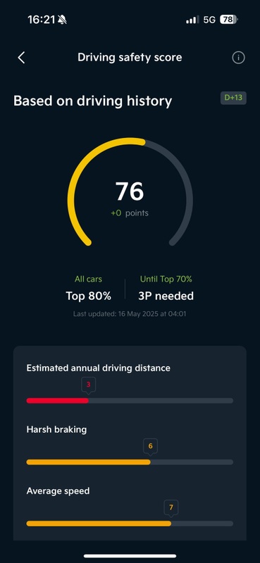

Ja,
Uit het hoofd: naar de instellingen gaan in de wagen en daar een algemene consent af en aan zetten.
Dan enkele dagen wachten en dan krijg je de gegevens binnen.
Echter stel je er niet te veel van voor. Ik krijg bv slechte punten omdat ik veel met de auto rijd (dus volgens kia meer kans op ongeval)

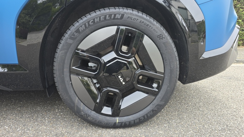

FlyingDutchMike schreef op vrijdag 16 mei 2025 @ 15:36:
Ik had zo'n set Conti's van de eerste serie EV9's.
Die waren inderdaad zeer slecht (gebakken of onderweg geworden) en niet meer rond te krijgen.
Is heb daar 1500 km mee gereden voordat er iets anders voor in de plaats kwam.
Maar met zowel GoodYear's zomer als Vredesteijn winter heb ik daarna nog trillingen (in veel mindere mate maar moedeloos irritant) gehouden.
Ik heb zelfs weleens gedacht dat het tijdelijk moeten rijden met de slechte echt superslecht Conti-set de ophanging of een ander component in de aandrijving heeft 'beschadigd' of uit het lood gebracht, maar daar is niet veel onderzoek naar gedaan. En voor mij lastig aan te tonen.
Vorige week is er een rij-onderzoek uitgevoerd door KIA met zowel mijn EV9 en andere DEMO's en zijn er velgen gewisseld op de DEMO en op mijn EV9 (kleinere 19").
Een PICO meetapparaat is gebruikt om frequentie en amplitude te kunnen vastleggen.
De conclusie was eigenlijk dat er met beide EV9's 20 Hz gemeten werd bij 100 km/h en dat er verschil in amplitude werd gezien tussen verschillende bandenmerken, alles bij 21".
Alleen met de 19" set met hogere wangen, van een andere DEMO, waren de trillingen sterk gefilterd en volgens de testrijder niet meer waarneembaar (door de filtering van de bandmaat).
Ik heb helaas de meetgetallen niet ontvangen maar hetzelfde principe heb ik ook geconstateerd: in de 21" maat zijn het merk en de stijfheid (ook van zomer vs. winterband) zeker van invloed op de amplitude en dus de merkbaarheid in de auto.
MAAR in alle gevallen is/blijft de frequentie aanwezig.
En is er dus altijd nog sprake van een BRON.
En daar wordt wederom helaas door niemand verder op ingegaan in het onderzoek.
De leasemaatschappij kaatst de bal nu terug naar de leverende dealer.
Wat mij irriteert is dat nergens wordt gesproken over mogelijk verder onderzoek naar een BRON van de trillingen.
Iets gaat niet vanzelf in trilling. Daar is een oorzaak voor nodig.
Wat die ook moge zijn:
Een on-rondheid, speling, elektromagnetische krachten uit de EV motor, onbalans, lagers, remschijven, aandrijfas. Maar ergens is er iets dat de zaak in trilling brengt.
Voor de techneuten onder ons: er wordt gesproken over metingen die in de auto wijzen op een 20 Hz bij 100 km/h. Dat lijkt me al een kleine meetafwijking, gelet op de getallen die een 21" zou moeten opleveren bij deze snelheid: 11,2 en 2x = 22,4 Hz
Maar belangrijker is dat orde van 20Hz (22Hz) die is gemeten eerder 2x de omwentelingssnelheid is dan 1x. Zie onder.
Iemand hier een wetenschappelijk gestoelde mening over wellicht?
Frequentie berekening Banden / Velgen
KIA EV9 - 21" 285/45:
km/h 100

Ik zou zoeken in de motor of directe aandrijving, diff bijv. Voel je iets als je de wielen handmatig ronddraait op een brug?

Bever! schreef op zaterdag 17 mei 2025 @ 09:40:
Ik ben helaas niet bij het onderzoek geweest; dat nam 2 dagen in beslag maar ze hebben me verteld dat hij ook op de brug zonder wielen zou hebben gestaan. Helaas geen metingen die verder iets aantonen maar als ik het zelf had moeten doen was ik met een batterij meetklokjes aan het werk gegaan.
De 2x omwenteling frequentie lijkt mij eerder op een ei-vormigheid of een scheve uitlijning tussen links en rechts (links beweging omhoog dan rechts omlaag en 180 graden later precies omgekeerd.) Dan heb je een 2x per omwenteling bron. Een enkele hoogteplek op een band geeft een 1x omwenteling en niet direct een 2x.
In de achterophanging zat een deel van de ophanging slechts ‘handvest’ gemonteerd. Wie weet dat zoiets vóór geleid heeft tot een verschoven uitlijning in de aandrijving. De wielen staan inmiddels wel prima maar dat zegt weinig over de rest van de componenten.
En als ze in de fabriek al stoelbouten niet monteren of niet hebben aangedraaid, wat is er dan nog meer mogelijk??

Mijn bandenspanning staat altijd op 4.0 in het display naast de km teller? Is dat dan te hoog? Nooit naar gekeken eigenlijk
Mogelijk is dat PSI, dat zou dan 2,7 bar zijn

Eindelijk, eindelijk een fatsoenlijk telefoontje van de leasemaatschappij en een passende oplossing geboden voor het trillen in mijn GT Line.
Maandag kan ik naar de bandenboer gaan en 4 nieuwe banden naar keuze bestellen. Ik denk dat ik voor Michelin ga.
Interessant om te weten: na de Roadforce-balancering trilt de auto heviger dan ooit. Bij 120 km/u kun je de spiegels niet meer goed gebruiken en trilt de hele middenconsole/stoelen/spul in de kofferbak.

A lex schreef op zondag 18 mei 2025 @ 04:39:
Hier hetzelfde, na balanceren en ook roadforce nog heviger, 1 van de banden kregen ze niet in het groen. Nu wil profile er inderdaad 4 nieuwe banden op leggen en staat het verzoek daarvoor open bij de leasemaatschappij maar ergens klopt dit niet . KIa hoort dit gewoon op te lossen natuurlijk. Ben benieuwd of dit het probleem gaat verhelpen en welke banden erop komen.

Stefzone schreef op zondag 18 mei 2025 @ 07:58:
Misschien een overbodige opmerking maar het is wel van groot belang dat de operator het hele proces met de Hunter Roadforce van begin tot het einde snapt én volgt. En daarbij nauwkeurig werkt. Waar komt de band op de velg, welke velg komt waar op de auto,

Zoektocht naar de Bron der Trillingen...
Iemand nog een technisch onderbouwd antwoord op de bevindingen dat de frequentie rond 20-22 Hz is gemeten wat 2x en niet 1x omwenteling is?
Ik hoop op een frisse analyse van mensen die dit kunnen uitleggen (of afschieten...)?

FlyingDutchMike schreef op zondag 18 mei 2025 @ 16:24:
Daar moet ik toch vanuit gaan dat ze er verstand van hebben bij profile, ze hebben al meerdere ev9s onder handen genomen.....inmiddels is er groen licht voor 4 nieuwe banden, heeft iemand nog tips van merk type zomerband op gt line 21 inch velgen die NIET trillen 😉. Wie heeft er al nieuwe zomerbanden op liggen?

Bij mij is het trillen er soms wel en soms niet. Het lijkt af te hangen van bandenspanning, buitentemperatuur en vooral belading van de auto. Met 4 man + volle bak bagage gedurende de afgelopen zomervakantie niks aan trillingen gemerkt.
Het blijft een bijzonder (irritant) verschijnsel.

Twiek-San schreef op dinsdag 20 mei 2025 @ 00:21:
Ja het is best ongrijpbaar. Vanochtend in mijn eentje 14km rijden naar werk en trilde als een jekker. Afgelopen dagen in vergelijkbare situaties, amper.

Het is opgelost!
Mijn auto trilt niet meer!
11 maanden en 5 afspraken later heb ik een soepel rijdende auto.
Dus hij rijdt nu op Michelin Pilot Sport SUV 285 x 45 x 21.
Het lijkt me dat de enige oplossing voor dit probleem is om over te stappen op andere banden. Gooi de Continental Sport Contact 6 maar in de prullenbak.
Afbeeldingslocatie: https://tweakers.net/i/Tuw1p1yM1prZDaLxFC9n_D2oQY4=/800x/filters:strip_icc():strip_exif()/f/image/Tc06scveEYCqhFcYBsGE7cgL.jpg?f=fotoalbum_large
Afbeeldingslocatie: https://tweakers.net/i/yZbkSK8tCtSgCvf4s3x9pb2FoMI=/800x/filters:strip_icc():strip_exif()/f/image/PlllliLd26OxtiaEDebVlz2V.jpg?f=fotoalbum_large
Afbeeldingslocatie: https://tweakers.net/i/u-HkSzhFimwBlTpCLKIsdSXtz6c=/x800/filters:strip_icc():strip_exif()/f/image/lBIopJ7VYoE4GnnnYfT59A30.jpg?f=fotoalbum_large
  • Remco45
  • Laatst online: 13-11 20:43
Top, gefeliciteerd Alex.
Heb je dat ook getest bij snelheden tussen de 123 en 130 km/h?
Daar zit bij mijn EV9 de piek.
Zijn de wielen nog op een Hunter gebalanceerd?

Gefeliciteerd ! Dat die conti's het grootste probleem zijn was ik al achter. Ben paar weken geleden overgestapt op Goodyears ( 19 inch), maar die zijn ook niet helemaal trillingsvrij, wel stukken minder dan de conti's , maar helemaal stil zijn ze niet, dus daar moet ik ook weer mee terug.
Ben alleen wel benieuwd, zijn die Michelins vervangen op kosten van KIA / de dealer of heb je het zelf moeten betalen?

Remco45 schreef op woensdag 21 mei 2025 @ 12:58:
Ja, meteen de snelweg op en getest tot 140 km/u.
Ze waren ook Hunter-gebalanceerd. Maakte ze erger.

Deze? https://www.euromaster.nl.../285-45-r21-113-y--mk-nc0
Deze krijgen een B voor verbruik (en grip enzo).
Er zijn meerdere subtypes van die deels ook C krijgen.
Omdat mijn winterbanden van Pirelli tot nu toe de minste trillingen geven was ik daarnaar aan het kijken voor zomer en dan met dealer daar naartoe aansturen… of Bridgestone Turanze Enliten, die krijgt overal een A voor. https://www.euromaster.nl/banden/bridgestone/turanza-6
