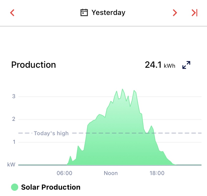

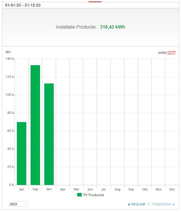

Vooral in de ochtend en de namiddag is de opbrengt echt een stuk beter. Waarin ik voorheen tijdens die uren niet boven de 500-800 W kwam, is dat nu haast verdubbeld. Heel blij mee!
Afbeeldingslocatie: https://tweakers.net/i/WUyQtoZ6TVm6_rWzmnuGYfj91YI=/full-fit-in/4920x3264/filters:max_bytes(3145728):no_upscale():strip_icc():fill(white):strip_exif()/f/image/eKtf1ogqV4lMOtvK80bplFRj.jpg?f=user_large
Afbeeldingslocatie: https://tweakers.net/i/Kbed25S_xTKKkWdtjXxWN-5unaI=/full-fit-in/4920x3264/filters:max_bytes(3145728):no_upscale():strip_icc():fill(white):strip_exif()/f/image/xfgh3TwdIOMFYQFhdNC4uety.jpg?f=user_large

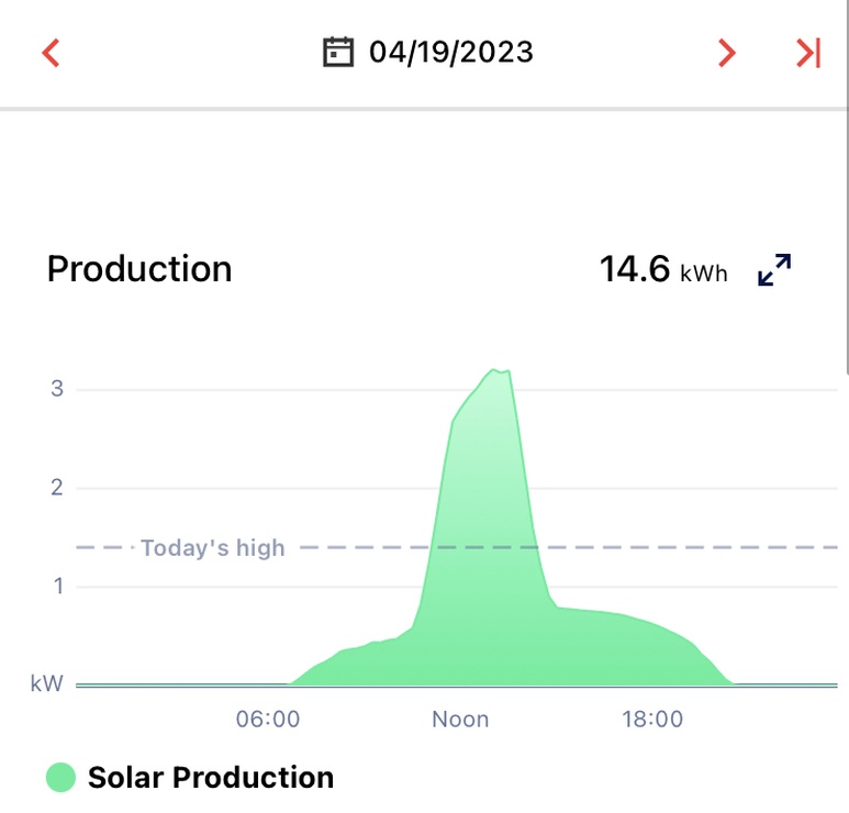

Dit was met de oude omvormer:
Afbeeldingslocatie: https://tweakers.net/i/6WRFbgGyuKN8sR9ky9nYTFBPsxQ=/full-fit-in/4920x3264/filters:max_bytes(3145728):no_upscale():strip_icc():fill(white):strip_exif()/f/image/oDI7b93HYsSTJoIE7MYGA4c8.jpg?f=user_large

Durf zomaar te stellen dat je, op een mooie dag, 100% meer opbrengst hebt.
Da's dus 50% verlies tov 18% die designer berekende.
Wat zei de installateur hier eigenlijk over? :)
