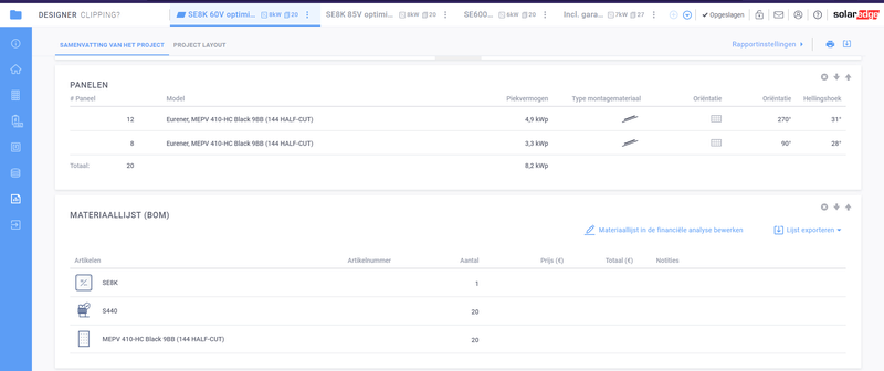

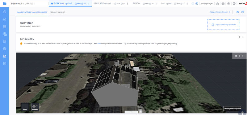

Hi allen, ik heb mij afgelopen dagen ingelezen in de SolarEdge installaties. Het lijkt er namelijk op dat de installatie niet optimaal werkt. Ik heb de installatie maar eens ingevoerd in SolarEdge designer waar ik direct deze melding krijg:
"Er is een verliesfactor aan opbrengst van 3.85% in dit ontwerp"
Specs:
- Oost-west opstelling
- 20 panelen Eurener, MEPV 410-HC Black 9BB (144 HALF-CUT) --> 12 west en 8 oost
- SE8K omvormer
- optimizers S440

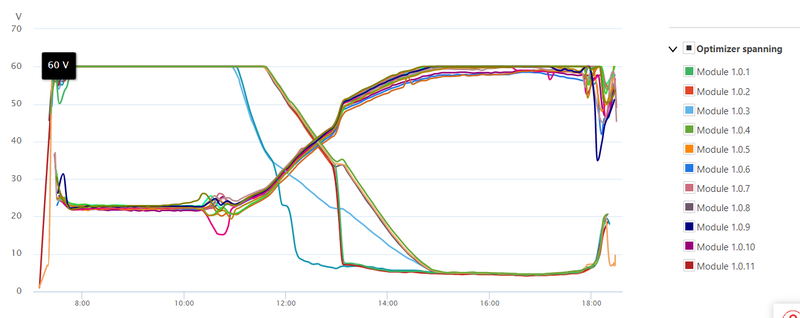

Ik vermoed dat we te maken hebben met optimizer blocking / clipping, omdat de oost kant moeilijk opstart in de ochtend en de west kant moeilijk de boel overneemt richting het eind van de dag.
De omvormer zou een totale overdimensionering van 82% hebben volgens designer. In de toekomst komen er misschien nog 5 panelen bij op de garage.
Willen jullie meedenken voor de beste oplossing?
Ik denk aan of andere omvormer: Designer raadt SE6000H aan.
Of andere optimizers, S500B bijvoorbeeld. Dan geeft Designer geen probleem aan..
Zie hier wat screens:
Volgens mij zie ik hier optimizer blocking...

Jazeker, dit is te weinig panelen per richting. Leesvoer en uitleg: Het grote SolarEdge topic
De se6000h mag eigenlijk niet in Nederland, je opties zijn idd de s500b (echt minimaal 10 panelen per kant, dus 2 op oost erbij), een short string (de grootste is 5kW) of een eenfase.

@teacher door het grote SolarEdge topic heb ik hier idd meer over geleerd.
Op oost kunnen er geen panelen meer bij ivm dakkapel. Wel nog op de garage, maar dat is weer een ander vlak..
Zou de shortstring van 5kw niet te klein zijn? De installatie is 20 panelen *410wp=8200 dc uitgangsvermogen.
Zou alle optimizers vervangen voor s500B toch voldoende zijn in dit geval..?

Een 8kW omvormer bij 8 kW panelen oost/west, dan weet je zeker dat de designer niet gebruikt is door de installateur....
Nu jij hem wel in de designer hebt staan: door zelf een andere omvormer te kiezen en te kijken wat de hoogste Exporteerbare energie geeft kom je erachter wat de alternatieven zijn.
Misschien is de 5kW wel te klein, maar die brengt waarschijnlijk meer op dan de huidige slecht werkende 8 kW situatie.

“Mooi” om te zien hoe de curve er uit ziet bij deze berekende verlies factor.
@scarwoman Als je het blokje met de opbrengst waardes uitklapt zie je de berekening hoeveel gelijkspanning vermogen er maximaal behaald zal worden. Dat zou met 82% dus 6,5 kW moeten zijn.

@scarwoman De waarde bij max DC vermogen is daadwerkelijk wat Designer als absoluut max tegelijk uit de panelen denkt te kunnen halen met inachtneming van hoe alles licht en zelfs schaduw werking.
Dat is voor mijn systeem 6,26kW maar ik zie in de warme zomer maar net boven de 4,5kW - Die hoge piek komt van koude panelen en veel gereflecteerd licht als de zon door de wolken breekt.

Bij een systeem wat in de ontwerp fase al een grote rode waarschuwing krijgt van Designer - de melding in de topicstart is niet te missen, vind ik nalatig. Hij heeft toegang tot deze tools om zich voor domme fouten te behoeden. SolarEdge support heeft al enkele keren bevestigd dat deze configuratie niet goed is.
