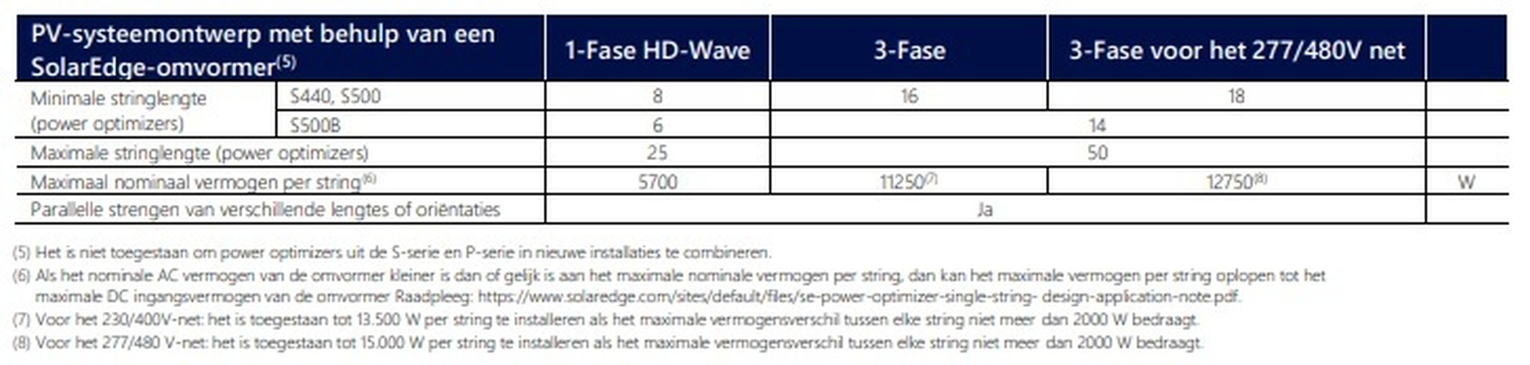

Zou ik hier naar kunnen verwijzen?
https://knowledge-center....llations-datasheet-nl.pdf
Afbeeldingslocatie: https://tweakers.net/i/WLpa-Yz6cdu8UV6Mus7acirbekI=/full-fit-in/4920x3264/filters:max_bytes(3145728):no_upscale():strip_icc():fill(white):strip_exif()/f/image/TFBZgpb30at8X79811Qn4kI3.jpg?f=user_large
Hier zie je dat 14 het minimaal aantal panelen is, echter heb ik er 18.
Het gaat er natuurlijk wel om dat dit per dakvlak geldt, en ik er dus maar 8 op zuid-west heb, en 10 op noord-oost. Dit staat niet specifiek in dit document benoemd (of heb ik er over heen gelezen?).
Bij de documentatie van de P-optimizers staat in dat schema ook nog het minimaal aantal bij shortstring omvormers, helaas staat die er hier in het schema niet in. Hier wordt dus gesuggereerd dat de 1-fase de oplossing is, waarom staat de shortstring er niet bij?
Zou ik deze informatie aan hem kunnen voorleggen om aan te geven dat de opstelling incorrect is?
Het probleem is dat ik niet echt een SolarEdge-design naar hem kan sturen van mijn opstelling met een foutmelding om hem duidelijk te maken dat de opstelling incorrect is.
er is een minimum en ja voor een gedeelte is dat minimum per kant. :-(
(nu neemt solaredge wel heel veel marge in zijn datasheets, dus werkelijke minimum is vaak iets lager.)
dit komt doordat panelen eerst stroom moeten leveren en dan pas start de optimizer op.
en je hebt een minimum aantal optimizers nodig om de V die de omvormer nodig heeft te laten werken.
(met 1 fase is dit rond de 350V en 3 fase 720V, met nog wat marges + en - dit is grofweg.)
optimizers kunnen maar beperkt de V reguleren(verhogen), dus heel veilig is het minimaal 14 per kant in jouw geval.
(praktijk is wel iets anders, rond de +/-12 per kant haal je vaak al wel genoeg.)

Ik zie nu overigens dat in de offerte S500B optimizers gebruikt zijn, en op de offerte (en dus in werkelijkheid denk ik) s440 optimizers. Is daar ook nog een probleem??
Het versterkt het probleem wel lijkt me, als ik naar de datasheet kijk.

- In mijn eigen onderzoek komt naar voren dat (zie bijgevoegd plaatje) de huidige 3 fase omvormer minimaal 16 panelen nodig heeft. Ik heb er weliswaar 18, maar als de zon op het zuiden staat, kun je de panelen op het noorden niet meetellen. Dit aantal is per dakvlak/oriëntatie.
Door dit onderzoek kwam ik overigens (omdat de optimizers apart benoemd staan in de tabel) ook nog op een ander punt. Ik wist namelijk dat ik S500B-optimizers had die in beide offertes stonden, maar in de factuur staat dat de (oudere) S440-optimizers gebruikt zijn. Niet dat de S500B-optimizers nou de oplossing zouden zijn van het probleem, maar het helpt ook niet. Ik vermoed overigens (na advies) dat bij een short-string omvormer de S440-optimizers ook gewoon zouden voldoen.

Als s500b op de offerte stond een geleverd is met s440 dan is het systeem gewoon niet geplaatst volgens afspraak.
Dat is dus gewoon een kritieke afwijking.
Op de short-string is denk ik de s500b niet cruciaal. Dus ik zou denken dat omvormer vervangen de voorkeur oplossing is vanuit installateur… dat is een half uurtje werk. De daken op om optimizers te vervangen gaat hij niet redden in die tijd… bij lange na niet.
Kosten short string zijn hoger dan de SE7K… dus ook voor jouw een redelijke optie.
Se5k short string krijgt misschien accu ondersteuning… maar dat is bonus.

De tekening is vrijwel zeker minder netjes dan ik ooit voor jr gemaakt heb... Die had ik alweer gedumpt..
https://designer.solaredg...6f5429506a7a?units=METRIC
Designer geeft me sowieso slechts een SE5K
8+10 met de bomen er voor geeft me niet minder dan 8.46% verlies factor - Schandalig en daarmee zal je zeker een serieus punt kunnen maken naar de installateur.
Afbeeldingslocatie: https://tweakers.net/i/zR__VwRvbZEzzSGoNMgoz_vzrzM=/800x/filters:strip_exif()/f/image/r1nsffQY67pcitKnoFBEAXQ7.png?f=fotoalbum_large
Dit is serieus niet te missen in in de installateur view van Designer...
SE5K-RWB met s440 is een acceptabele oplossing. Beter dan SE5K met s500b waarmee je 1% verlies houdt.
De volgende punten kun je gebruiken naar de installateur
Het systeem is niet conform offerte geplaatst.
Installateur kan geacht worden toegang te hebben tot SE Designer en kan geacht worden training te hebben vanuit SE met betrekking tot gebruik; Hij had dus redelijkerwijs op de hoogte moeten zijn van de zeer hoge verliespost.
Jij realiseert je dat vervangen met s500b veel werk is voor de installateur.
Vervangen van de omvormer is weinig werk.
SE5K-RWB in combinatie met de geplaatste s440 optimizers is een zeer acceptabele oplossing.
SE7K en SE5K-RWB zitten binnen een paar tientjes van elkaar: https://www.winkelman-zon...laredge/solaredge-3-fase/
(die 7 tientjes moet je niet moeilijk over doen, al zou het netjes zijn dat de installateur er niet over zeurt)

@Zenomyscus het is niet dat de optimizers niets doen. Ze lopen tegen grenzen aan door het incorrecte ontwerp. Lees de topic start van het SolarEdge topic door voor de details

Daarbij is het ook veel minder werk om de omvormer te vervangen, daar hoef je het dak niet voor op.
Moet-ie wel leverbaar zijn.

Ik heb me veel meer druk gemaakt dan nodig. Na een tweede mail werd zonder discussie al meteen de 5k short string besteld, hij verwachtte deze zelfs al volgende week. Mocht dat nog een week later worden is dat nog steeds veel sneller dan verwacht.
Een verklaring waarom er S440 optimizers op zitten ipv S500B optimizers gaf hij niet, heb wel aangekaart dat het zo was, maar we stapten meteen door naar de oplossing en dat is ook veel belangrijker.
Bedankt voor alle adviezen.

Hatsekidee. Goed geregeld en de after sales is dus wel in orde. Fijn!
