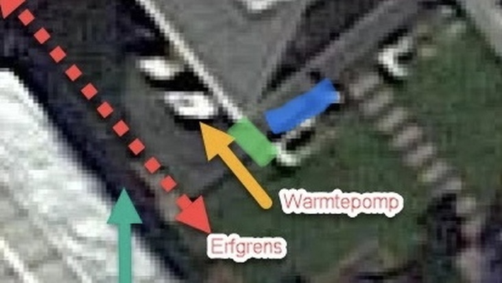

Wat meer info over de situatie:
De warmtepomp staat op het platdak van onze tegen de erfgrens gebouwde berging. Na deze erfgrens komt er aan de kant van de buren een pad van een meter, waarna hun huis begint. De buren slapen aan deze kant van de erfgrens, onder een schuine kap die aan deze kant al op de eerste verdieping begint. Onze warmtepomp staat helaas met de ventilatoren naar het huis van de buren gericht. Hemelsbreed staat onze warmtepomp nog geen 4m van de slaapkamermuur van de buren verwijderd. Een keuze waar we tijdens de bouw al niet helemaal achter stonden. Onze achtertuin is zo'n 25m diep en 20m breed dus er waren voldoende alternatieven. Toch zijn we uit gegaan van de vakkundigheid van de installateur, die destijds aangaf dat dit geen problemen zou veroorzaken.
Afbeeldingslocatie: https://tweakers.net/i/SASvGhXAPL-YbgdOgLAWaFiMlY4=/full-fit-in/4920x3264/filters:max_bytes(3145728):no_upscale():strip_icc():fill(white):strip_exif()/f/image/rswDDDE4Vb7to7M4VOA7rznP.jpg?f=user_large
Afbeeldingslocatie: https://tweakers.net/i/qvE8o2cVEmjAAaU5o8PejXJIURg=/full-fit-in/4920x3264/filters:max_bytes(3145728):no_upscale():strip_icc():fill(white):strip_exif()/f/image/wOFhaMjzvhIl91M5iBwdMAko.jpg?f=user_large
Ik vraag me nu af of jullie ideeen hebben waarmee ik de overlast die onze warmtepomp maakt verder kan beperken. Op internet kom ik omkastingen tegen. Dit is een mooie oplossing maar door het forse formaat van onze buitenunit kost een omkasting voor ons al gauw enkele duizenden Euro's. Zou het ook nog veel uitmaken als we de warmtepomp een kwartslag laten draaien?

Als ik de kleine foto zo zie, dan denk ik, wat als je deze opstelling 90 graden draait. Nu staat de ventilator richting de buren.Dat helpt natuurlijk niet.
Dat vraag ik me dus ook af. De overlast wordt veroorzaakt door een laagfrequente brom. Zou deze brom minder worden als de wp gedraaid wordt?

Is dat jullie tuin rechtsonder? En loopt het afdak door om de hoek? Dan zou je de unit kunnen verplaatsen het hoekje om. Je buren te vriend houden is ook wat waard.
Klopt. Platdak loopt ook door om het hoekje, alleen liggen daar inmiddels zonnepanelen. Deze zouden we desnoods kunnen verplaatsen.

Wat zijn je opties om de unit te laten verplaatsen naar de tuin?
Dan zou ik toch de wp daar naar toe laten verplaatsen en in het ergste geval 1 paneel minder hebben.
Een dempkast voor dit maatje wp kost duizenden euro's, terwijl je met een verplaatsing er misschien ook al bent.

Die optie is er natuurlijk ook. Daar gaat mijn voorkeur alleen niet naar uit omdat dat betekent dat het complete leidingwerk dan verlegd moet worden, inclusief boringen door de buitenmuur en het openbreken van het straatwerk.

Als de WP op het afdakje net om de hoek staat, dan kan er ook eenvoudig een plantenbak met hedera oid evenwijdig aan de erfgrens in het verlengde van de buitenmuur. Dat zorgt ook nog voor geluiddemping en de buurman ziet de buitenunit niet meer.

Zal een stuk goedkoper zijn dan een speciale kast.
  • ericplan
  • Laatst online: 20:48
ericplan
5180 Wp PV
Proton_ schreef op dinsdag 7 maart 2023 @ 15:49:
Het is dus een zwaar betonnen dak? Dat scheelt dan alvast :) Meer massa is beter.
Een demper in deze context dempt eigenlijk weinig maar ontkoppelt vooral zodat er geen resonantie plaatsvindt.
Daarom die buitenunit verplaatsen, op het dak net om de hoek (blauw) en een hederahaagje (groen) oid ertussen. Relatief weinig werk want de leidingen zitten er dicht bij. En een stuk minder werk dan de unit naar de tuin verplaatsen.
Afbeeldingslocatie: https://tweakers.net/i/LYFOoWy5HWQFOQfhTo4xD1m0JTM=/full-fit-in/4920x3264/filters:max_bytes(3145728):no_upscale():strip_icc():fill(white):strip_exif()/f/image/llGydQ4NG56f66tgflVxRyaT.jpg?f=user_large

  • Timmetjuh
  • Laatst online: 16-10 22:43
Beton inderdaad met daar bovenop isolatieplaten.

ericplan schreef op dinsdag 7 maart 2023 @ 15:54:
Klopt, dat lijkt me voor nu inderdaad het beste om mee te starten. Alleen moet ik dan even kijken wat ik met de zonnepanelen ga doen die daar liggen maar dat is bijzaak. Ook zal de unit dan voor ons slaapkamerraam staan waardoor de vrouw des huizes ook haar goedkeuring zal moeten geven ;)

Wanneer ik de foto,s zo zie is het eerder resonatie en gaat de WP een kwart slag draaien of kasten niets uitmaken, een warmtepomp op een plat dak zetten is sowieso geen goed idee ivm massa.
Zit de huis nu wel of niet aan jouw huis vast?
Wil je dit verminderen zul je hem aan de gevel moeten hangen zodat er meer massa is maar het liefst in de tuin op de grond.
Lage bromtoon is vrijwel altijd de compressor en niet de fan.
Warmtepomp dichtbij een slaapkamerraam is geheid vragen om problemen, maar goed dit heb je al ervaren in praktijk.

De huizen zitten niet aan elkaar vast, er zit een meter tussen. Ophangen aan de gevel is eerder ter sprake gekomen maar leek niet het beste idee vanwege het gewicht van de unit, 150 kg.
Het probleem is ook niet dat er een raam in de buurt zit, dat zit er namelijk niet. Het probleem is (naast onze warmtepomp natuurlijk) dat de buren slapen onder een schuin dak dat niet zo'n goede geluidsisolerende werking heeft.

Dat hederahaagje (of een strookje schutting) heeft twee doelen. Het absorbeert het geluid richting buurman én het maakt de buitenunit onzichtbaar.
Het is een vreemd dingetje in onze hersenen, maar als je iets ziet, dan denk je ook dat het geluid daar vandaan komt.

Simpelste oplossing nu en heel goedkoop is inderdaad een kwart slag draaien.
Het geluid is heel sterk in de richting van de uitworp van de ventilator, dat merk ik hier ook.
Wanneer ik naast de buitenunit sta kan ik hem vaak vrijwel niet horen, maar wanneer ik 10 meter verder in de tuin sta recht voor de ventilator is het een flinke bak herrie. Dat verschil kun je ook zelf waarnemen door op het garagedak te gaan staan en op verschillende plekken te luisteren, wellicht overtuigt dat je.
Vervang alleen wel die bigfoots van 60 cm door lagere van 100 cm tegen omwaaien.

  • Timmetjuh
ErikRe schreef op vrijdag 10 maart 2023 @ 09:08:
Korste klap is unit in de tuin plaatsen op voldoende afstand, aannemer mag gaan betalen. De gewijzigde geluidregels kwamen niet zomaar uit de lucht vallen, werd al 2 jaar voor in werkingtreding over gesproken en geschreven. Dat aannemer en installateur geen geluidexpertise hadden dat blijkt wel.
In de tuin plaatsen is wat mij betreft helemaal prima. Ruimte genoeg alleen zie ik het kostenplaatje daarvan niet zo zitten. Zoals eerder ook al ergens aangegeven gaat het om een buitenunit van 150 kg die van het dak af gehaald moet worden (kraan?) waarna al het leidingwerk verlegd moet worden waar het nodig boor- en breekwerk nog bij om de hoek komt kijken. De aannemer gaat dit niet betalen helaas. De juridische afdeling van Vereniging Eigen Huis heb ik erover gesproken en die geven aan dat de aannemer het huis heeft gebouwd volgens de op dat moment geldende bouwvoorschriften. Juridisch gezien kan ik volgens VEH niets.. Ik zou nog iets via rechtsbijstand kunnen proberen maar ik verwacht daar ook geen andere uitkomst.
In eerste instantie ben ik vooral op zoek naar een maatregel die iedereen tevreden stelt. Een maatregel waardoor de buren zo min mogelijk overlast ervaren maar die voor mij ook betaalbaar blijft. Het draaien van de warmtepomp lijkt een goede eerste stap. Volgens mij zijn de leidingen flexibel dus misschien lukt dat nog wel zonder tussenkomst van een gespecialiseerd bedrijf. Een eventuele volgende stap wordt denk ik de warmtepomp de hoek om plaatsen, zo ver mogelijk weg van de buren. Aan het plat dak van de garage grenst een bijkeuken waardoor ik nog een aantal meters heb om te kunnen schuiven. Na onze achtertuin volgt een open veld. Het eerste huis dat je daar tegenkomt ligt honderden meters verderop dus daar zou ik niemand mee lastig kunnen vallen.
Het zou dan zoiets kunnen worden als in deze tekening:
Afbeeldingslocatie: https://tweakers.net/i/LCmEl8tPlAvx1XGNtk0KM4_YkwQ=/800x/filters:strip_icc():strip_exif()/f/image/ozhfIWNAtDVEFh1dUbf7BDYM.jpg?f=fotoalbum_large
Ik weet de exacte afmetingen niet dus misschien komen we een stukje voor het slaapkamerraam uit maar dat moeten we dan maar voor lief nemen.
[ Voor 3% gewijzigd door Timmetjuh op 10-03-2023 09:36 ]
