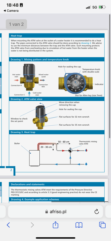

  • Will_M
Will_M
Intentionally Left Blank
Lijkt me dat het extra gasverbruik hier in de INGESCHAKELDE 'tapwatercomfortstand' van de instellingen zit. Door die instelling heb je ten alle tijden direct de beschikking over warm water van, in dit geval, 60o Celsius maar dat kost regelmatig wel 'extra' gas om die temperatuur continue te kunnen blijven handhaven. Kijk maar eens wat de gasvraag gaat doen als je die instelling UIT zet en of dat dat nog comfortabel genoeg voor je is. Het kan zijn dat je daarna wat meer koud (drink)water aan de tap punten gaat verspillen doordat de hele leiding + het water in de ketel naar 60o Celcius gebracht moet gaan worden op het moment dat je om warm tapwater vraagt.
Ik heb m'n tapwater hier overigens op 50o Celsius staan zodat ik niet al te veel koud water hoef bij te mengen als ik even snel aan het aanrecht een pan wil omspoelen / afwassen. Voor een douche is 50o celsius eigenlijk ook al véél te warm...
En voor de mensen welke bang zijn voor Legionelle: Een doorstroomtoestel heeft daar, in tegenstelling tot een boiler met stilstaand voorraadwater, minder snel last van. Ná een paar weken van afwezigheid is het dan alsnog wél raadzaam en voldoende om de leidingen even goed door te spoelen met heet water.

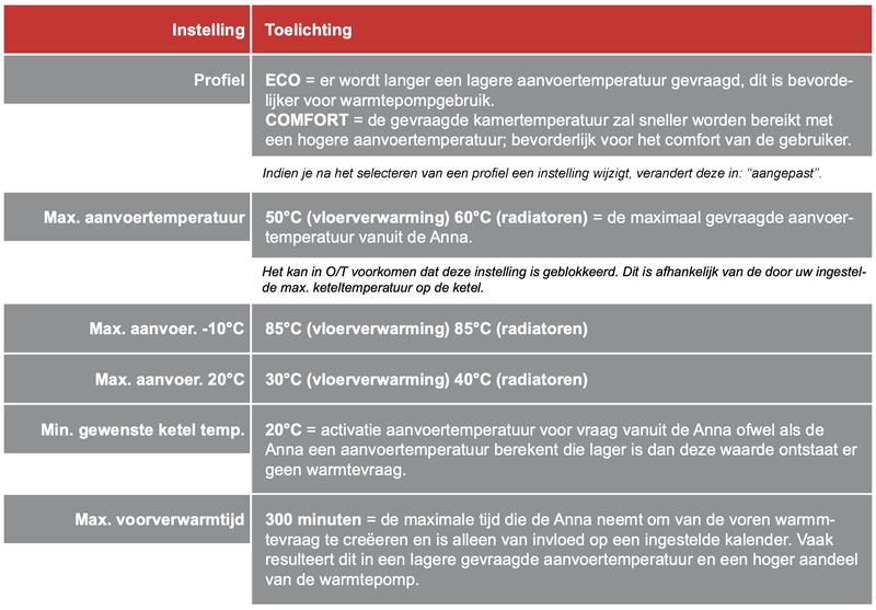

Volgens de laatste handleiding zou dit ingesteld moeten worden:
profiel = Eco
max aanvoertemp = 50
max aanvoer -10 = 85
max aanvoer 20 = 30 bij vloerverwarming
min gewenste ketel temp = 20
max voorverwarmtijd = 300 minuten
Wat zijn jouw huidige instellingen @geedoubleyou ?

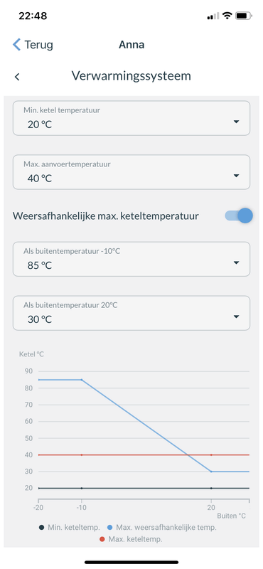

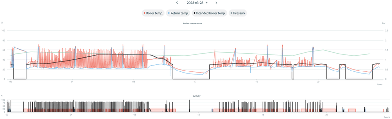

Mijn stooklijn ziet er dan zo uit:
Afbeeldingslocatie: https://tweakers.net/i/Mi8vsSacafsSSJPRO220Y9k1xoQ=/x800/filters:strip_exif()/f/image/duVpty46zGLme47HLIOEjrsI.png?f=fotoalbum_large
En de metingen van de Anna van gisteren laten dit zien:
Afbeeldingslocatie: https://tweakers.net/i/l_Ckm9Zy2hIhlIE12Jk5F-pRC1o=/x800/filters:strip_exif()/f/image/3H157EZX421ZS8mTMcUkjZo1.png?f=fotoalbum_large
Op het moment dat de rode lijn van de aanvoertemperatuur snel stijgt, springt de CV bij. Bijv. om 2 uur 's nachts begint de WP en na 30 minuten gaat de CV al aan.
[ Voor 0% gewijzigd door Dr.Dree op 23-03-2023 22:44 . Reden: typo ]

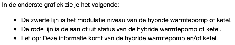

De afgelopen dagen heb ik de installatie in de gaten gehouden, diverse keren naar de WP gelopen om te kijken of deze draait. Als er warmtevraag is, draait de WP ca. 20 minuten, wordt de leiding handwarm en slaat de CV alweer aan. Terwijl volgens de brochure dit pas nodig is bij een gewenste keteltemperatuur van 55°C:
“Bij temperaturen onder 4°C of warmtevraag boven de 55°C neemt de gasketel het over, waardoor het comfort wordt gewaarborgd. Ook zorgt de cv-ketel voor het warm tapwater zodat u zorgeloos kunt baden en douchen.”
Ik zie een repeterend patroon en heb daarbij de volgende vragen. Als ik dingen vergeet of fout zie, commentaar is altijd welkom. Een voorbeeld bij het inzoomen in Anna App tussen 19:15 tm 22:15. De gemeten buitentemperatuur 18:50 = 10,9° C en om 22:20 = 9,4° C.
Afbeeldingslocatie: https://tweakers.net/i/GPzXmhwEB-PnY7ysyYYvK4B137I=/x800/filters:strip_exif()/f/image/Yx5ieZIJ09ohXNWQ0am7aohW.png?f=fotoalbum_large
  1. Waarom zijn er zulke pieken in de aanvoertemperatuur en in het modulatieniveau van de [waarschijnlijk] CV aansturing te zien?
  2. Waarom moduleert de CV meerdere keren kort naar een 75% of hoger percentage?
  3. Waarom grijpt de sturing in, de rode aanvoerlijn loopt nog op en komt dichter bij de zwarte lijn van de gewenste keteltemperatuur?
profiel = Eco
max aanvoertemp = 40
max aanvoer -10 = 40
Minimale aanvoer temp 20 graden.
Huis vloerverwarming. Bypass gecontroleerd, staat goed. Systeem kan warmte goed kwijt. Maar toch gaat de CV altijd bijspringen na een tijdje.. Moedeloos. Installateur en leverancier laten hem door Atlantic steeds uitlezen en resetten maar voorlopig zonder enig succes.

Gisterenavond de instellingen omgezet naar variant 2. Om 7:30 is de buitentemperatuur - 1,7 graden Celsius. Vanaf vanochtend 10:50 zit de buitentemperatuur boven de 5 graden C en die stijgt langzaam door naar 8 graden om 18:30.
Zoals de handleiding zegt, zou de CV inderdaad bij 55 graden over moeten pakken. Maar als ik de grafiek voor vandaag bekijk, gebeurt dat dus niet:
Afbeeldingslocatie: https://tweakers.net/i/b1Hi5ret9dgSFKynizlfT_NMNbg=/800x/filters:strip_exif()/f/image/fJixm1aJJl5tIO2hDegLnJLB.png?f=fotoalbum_large
Vanmiddag zie ik de CV ongeveer iedere 5 a 6 minuten bijschakelen. Gezien de gevraagde temperatuur van 33 graden lijkt me dat totaal onnodig. Wat ik opvallend vind, is dat vannacht de CV iedere 4 minuten aangaat en dan naar 80 - 85 % vermogen moduleert.
De installateur heeft nog niet gereageerd, waarschijnlijk zijn leverancier ook niet :-( Ik ga nu maar zelf de 'target opwarming' verlagen naar de instellingen van @MarcoL1978.

  • Dr.Dree
  • Laatst online: 13-08 21:03

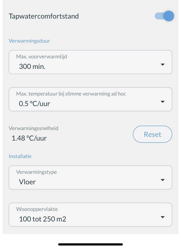

@P5ycho Gisteravond de target opwarming verlaagd, daarna lijkt het systeem een heel stuk rustiger te reageren. Je opmerking hierover duwde mij het hobbeltje over om deze instelling gewoon omlaag te zetten!
De hoge pieken in zwart in de onderste grafiek correleren met de snelle stijging van de aanvoertemperatuur. Dat wijst erop dat de CV actief is en dat kan parallel met de WP zijn (de compressor heb ik nog niet zien pendelen, maar dat ga ik even in de gaten houden). De uitleg van van de grafieken kun je vinden via deze URL: https://plugwisehelp.fres...rmtepomp-aan-of-de-ketel-
Uit de handleiding blijkt ook wel dat de oplossing weinig inzicht geeft of de hybride installatie z'n werk wel of niet goed doet:
Afbeeldingslocatie: https://tweakers.net/i/_rZjNIbX0Xrp-b-ufkxPggvPKWQ=/800x/filters:strip_exif()/f/image/it5SSC0QrAPrXshMuiQbNwLx.png?f=fotoalbum_large
Deze handleiding staat vol met woorden als 'waarschijnlijk' en ' hybride warmtepomp of ketel'. 8)7

Heb gisteren de 'ad hoc instelling' verlaagd naar 0,5 graden per uur. Daarmee zie ik nog geen verschil in de werking van de hybride WP. Aantal uur later werd er weer warmte gevraagd door de thermostaat, de Anna stond ook op WP, maar de leiding bleef koud en de compressor stond uit. Heb sterk het gevoel dat er gewoon iets mis is met de controller of de thermostaat (defect, onjuiste instelling?). Installateur komt binnenkort langs met monteur van zijn leverancier. Wordt vervolgd.
Ga nog wel de stooklijn verder omlaag brengen, hoop dat ik het niet al te koud krijg ;-)

Zelf met deze instellingen en stooklijn schakelt de Aurea Atlantic Add on nog bij buitentemperatuur van 12 graden na een uur over op de CV. Ik heb eerlijk gezegd geen idee meer wat nu nog te doen behalve het systeem los te koppelen en een andere WP te kopen.
Afbeeldingslocatie: https://tweakers.net/i/3ctGSs4fTn38HIXchXefG-S0Qx8=/x800/filters:strip_exif()/f/image/JT30srCt9GT2OYmgNGm4hOxv.png?f=fotoalbum_large
Afbeeldingslocatie: https://tweakers.net/i/6A6NXT5cQEDynLFxaF2HvkV07uU=/x800/filters:strip_exif()/f/image/QWDJHDsGoZisN2ZcIFgwCVXc.png?f=fotoalbum_large
  • Dr.Dree
@bastiaaangovers Mijn installateur heeft een week geleden van Atlantic de belofte dat ze komen kijken. Er is echter nog steeds geen datum afgesproken. Ik heb diverse schermprints gestuurd van mijn verbruik met daarbij de metingen vanuit de Anna. Ik krijg daarop geen antwoord en ze stellen geen aanvullende vragen.
Als de leverancier na 4x nog geen oplossing heeft, lijkt het me dat het product niet voldoet aan wat je mag verwachten van een hybride WP. Dan lijkt het me dat Atlantic het systeem moet vervangen door een werkende oplossing of het geld terug moet geven.
Mijn instellingen staan momenteel zo:
Afbeeldingslocatie: https://tweakers.net/i/KJYhQHOO1ksk-k3-qLgxc47a1Mw=/x800/filters:strip_exif()/f/image/2vrWkIF1kFTpgirlYo4va4Rd.png?f=fotoalbum_large
Afbeeldingslocatie: https://tweakers.net/i/gL1cUXYbyQFiePN2-54pHeOzER8=/x800/filters:strip_icc():strip_exif()/f/image/SruhDDM8BUo8RF36so8lqIkl.jpg?f=fotoalbum_large

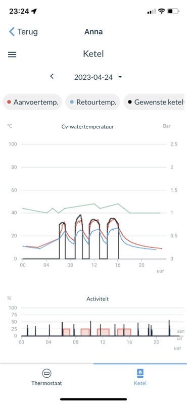

Uit de metingen van bijv. gisteren zie ik dat de CV ook iedere 3 minuten kort bijspringt en de aanvoertemperatuur dan omhoogschiet naar 55 graden terwijl de gevraagde temperatuur 31 graden Celsius zou moeten zijn. Ik denk dat ik door deze korte pieken onnodig veel gas verbruik (ik heb in maart meer gas verbruikt dan in de voorgaande jaren). 8)7
Afbeeldingslocatie: https://tweakers.net/i/TD2ftLBefz4r573U8FF75szBMrc=/800x/filters:strip_exif()/f/image/QJdDPTxdfw8DcZW5KUkLyVCS.png?f=fotoalbum_large
Ook tussen 12 en 13 uur heb ik nog 0,4 kuub gas verbruikt, terwijl de buitentemperatuur dan ongeveer 10 graden is.

Op 28 maart zag dat er als volgt uit:
Afbeeldingslocatie: https://tweakers.net/i/ZcObbhxq-ldtkwxb79XV5JuJ0cM=/800x/filters:strip_exif()/f/image/8t58EQupE0cINRHe9LNo0MU3.png?f=fotoalbum_large
Om 01:15 is de buitentemperatuur 0 graden, om 7:30 min 1,7 graden Celsius. Vanaf vanochtend 10:50 zit de buitentemperatuur boven de 5 graden C en die stijgt langzaam door naar 8 graden om 18:30. Dat de CV bijspringt is op zo'n dag helemaal logisch, maar dit soort pieken lijken me heel erg inefficient. Ik verwacht dat dit 2e probleem er voor zorgt dat ik 9 kuub gas verstookt heb op deze dag.

  • Temperatuur van vloerverwarming 10 graden omhoog gezet (op verdeler)
  • CV aangepast zodat deze sneller omlaag moduleert
  • Temperatuur van kamerthermostaat (naregeling) is in 2 ruimtes verhoogd zodat er altijd flow is als de centrale thermostaat (Anna) de WP of CV inschakelt
  • Op Anna thermostaat de Max. aanvoertemperatuur op 50 graden C ingesteld (was 40).
Monteur gaf inderdaad aan dat de hoge modulatiepercentages ongewenst zijn. Als dit met nieuwe instellingen blijft, zouden CV instellingen nog aangepast kunnen worden, zoals Opwarmsnelheid (staat nu op waarde 3 = normaal, zou kunnen omgezet worden naar een waarde tussen 0 = extra langzaam en 5 = snelst). Als dit niet helpt, zou de CV fabrikant geraadpleegd moeten worden.
De komende dagen houd ik het weer in de gaten, zal dan ook wat resultaten delen.

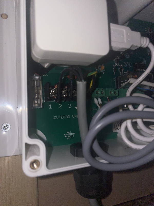

@bastiaaangovers Bij mij linksboven op de print, onder het punt waar de 230V kabel binnenkomt, staat: HCV V1.00, daar net onder staat 4520. Foto vd nieuwe print:
Afbeeldingslocatie: https://tweakers.net/i/XUfFA44QM0uV4mflXSMdXIwI2yU=/x800/filters:strip_icc():strip_exif()/f/image/FXVLKxvPXn17wNTNxRT0VOG6.jpg?f=fotoalbum_large
Kabels hangen net voor de versienummers, hoop dat je toch een goede indruk hebt. Anders zal ik een keer de spanning eraf halen en een betere foto maken.

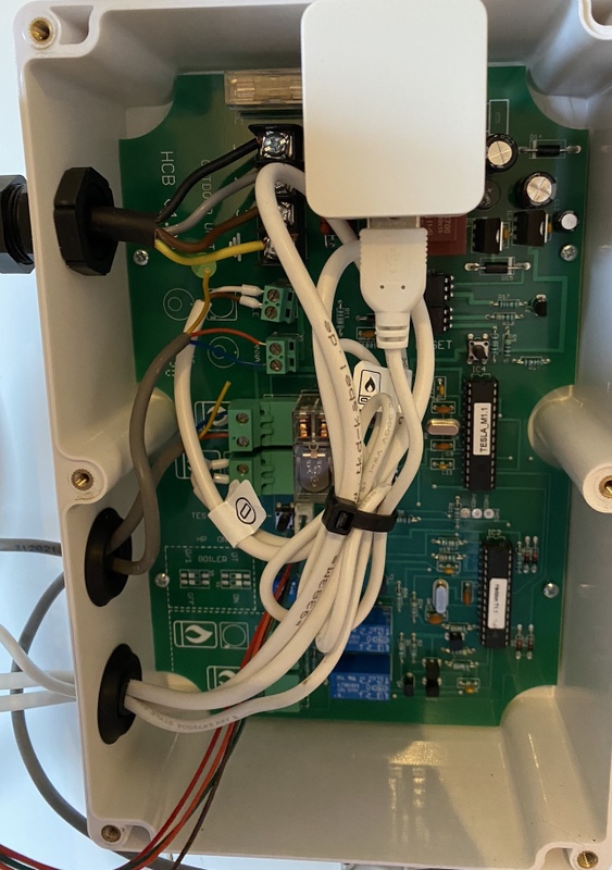

Dank je wel. Je hebt er in ieder geval 1 die iets anders is qua versie en een aantal elementen zijn anders. Zie onder… Heb je al positieve resultaten?
Afbeeldingslocatie: https://tweakers.net/i/LzORkmecuiAREmmwc09vEpYOwuI=/x800/filters:strip_icc():strip_exif()/f/image/STOni2qj7hEKHzEEOm9MofZp.jpg?f=fotoalbum_large
Afbeeldingslocatie: https://tweakers.net/i/g3W5YlcnFAQZ1vPBAB6QIsNUkKA=/800x/filters:strip_icc():strip_exif()/f/image/XTWlB2sO6fs8PE8d3ToAAUHQ.jpg?f=fotoalbum_large

Een van de problemen is in elk geval opgelost. De WP draait nu langer en de CV springt niet meer (zo snel ?) bij. M'n gasverbruik is fors gedaald, dat komt mede door de hogere buitentemperatuur. De komende nachten wordt het kouder, ben dan benieuwd of de CV dan ook rustiger stookt. Ik denk dat ik over een week een goed idee heb of deze actie mijn problemen volledig heeft opgelost.
De grafiek van vandaag ziet er nu zo uit:
Afbeeldingslocatie: https://tweakers.net/i/IINTc9UIP5DGgGzpNgF4XCGhJvk=/x800/filters:strip_icc():strip_exif()/f/image/1Yv0lUvHaAzS7kHM5NWq4RFQ.jpg?f=fotoalbum_large
De aanvoertemperatuur loopt netjes op in de richting van de gewenste temperatuur. De maximale temperatuur die ik afgelezen heb op de display van de WP zelf is 34 graden Celsius. In de onderste grafiek zie ik wat zwarte pieken staan, dat is het patroon van de ingebouwde boiler.

Verder heb ik op de CV ketel (Remeha Calenta) wat instellingen aangepast:
  • GP021 - terugmoduleren wanneer temperatuurverschil ... standaard 25, stond op 20, nu ingesteld op 30 graden C
  • CP730 - opwarmsnelheid, standaard 3 (= normaal), nu ingesteld op 1 (= langzaamst)
Andere opties die mogelijk op de ketel kunnen worden aangepast:
  • GP007 - maximum ventilatortoerental
  • PP016 - Maximum pomptoerental CV bedrijf
  • PP018 - Minimum pomptoerental voor CV-bedrijf
Ik heb inmiddels 1 wat koudere nacht gehad waarbij de CV een paar keer bijgesprongen is. De metingen zien er voor die nacht naar mijn idee goed uit, geen constante korte pieken. Het gasverbruik vind ik nog steeds aan de hoge kant: op 3 mei heb ik 2,3 kuub verbruikt. Waarschijnlijk zal ik tot oktober moeten wachten voor de eerste nachtvorst en dus voor meer duidelijkheid.

Wat aangehaald wordt door Atlantic klopt wel, er wordt altijd bijgemengd dus is de temperatuur die de vloer in gaat altijd lager dan die aangeleverd wordt door ketel/wp. Daarmee is de retour ook wat kouder. Als de deltaT te veel daalt moet de flow omhoog ter compensatie. Als de verdeler dat niet toelaat (die knijpt op het thermostaatventiel), dan gaat de wp pendelen omdat die zijn warmte niet kwijt kan.
De pomp moet wel gebruikt worden bij dit verdelertype trouwens, en dat dat boven 23C watertemperatuur is, is prima.
Bij lagere temperaturen (en de bijbehorende hogere flow) is het thermostaatventiel ook nog eens een aardige ristrictie in open stand als je genoeg groepen er achter hebt zitten.
Al het bovenstaande kan prima gemeten worden, dus ik zou Atlantic vriendelijk verzoeken om zelf of via monteur de monteur de flow, Taanvoer en Tretour te meten zodat vastgesteld kan worden of dit het geval is. Zo ja, dan kan dat probleem weggenomen worden door een aanpassing van verdeler en zou het moeten werken.
Je kunt ook direct kiezen voor ombouwen indien mogelijk, of anders een nieuwe verdeler. Zorg wel dat je je aanvoertemperatuur limiteert op CV en wp, omdat de nieuwe verdeler niet beschemrt tegen te hoge vloertemperaturen.

Ben er nog even ingedoken: Er zit een ventiel op van Afriso welke een bereik heeft van 20-43 graden. Je kunt deze met 6 standen instellen. Hij staat op stand 6 waardoor hij 43 graden zou moeten doorlaten. Mocht aanvoer temperatuur lager zijn dan 43 graden veronderstel ik dat hij geen retourwater mengt terug het systeem in?

Dat is een mooie verdeler, je hoeft geen nieuwe te kopen iig.
Flow kun je zien aan de flowmeters op de bovenste balk. Draaien aan de knoppen op de onderste balk om af te stellen.
Is de aanvoerleiding uitgevoerd in 28mm staal of 32mm kunststof? Dan ben je eigenlijk helemaal klaar om ltv te gaan verwarmen.
Bij 2,5l/min per groep kan hier vrolijk 1500l/uur doorheen. Daar ga je je wp wel blij mee maken hoor.

Ik meet 28 mm staal :) Zou jij voor de zekerheid dat ventiel eruit halen zodat er niet meer gemengd wordt? Of mengt hij niet als ik onder de 42 graden blijf?
  • P5ycho
  • Laatst online: 08:31
Kvs is debiet bij open klep, je zit dus wel goed. Minimaal 1.6m3/h.
