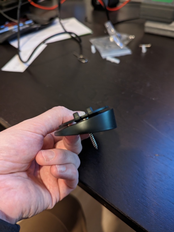

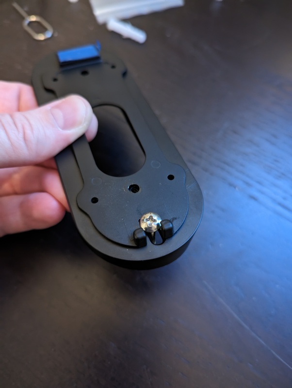

  • ReCreator
ReCreator
-geen-
Hoe hebben jullie de wedge gebruikt? In de handleiding lijkt te staan dat je 4 gaten in de muur moet boren waar dan met 2 de wedge wordt gemonteerd en met de andere 2 de backplate, door de wedge in de muur. Alleen er zitten maar 3 pluggen en schroeven in het zakje en ook 3 kleine. Het lijkt er eerder op dat ik 2 gaten moet boren in de muur en dan met 2 kleine schroeven de backplate aan de wedge maak. dat lijkt ook beter te passen zonder de boel stuk te schroeven 😊
Zo lijkt het in de tekst ook beschreven.
Niet heel handig getekend dan...
Afbeeldingslocatie: https://tweakers.net/i/8hgEeGxBCpPpD7ofJaGpWfu0D4w=/800x/filters:strip_icc():strip_exif()/f/image/tcnQfbHjiSgwO25O3A6EyrfQ.jpg?f=fotoalbum_large
"Time flies like an arrow; fruit flies like a banana."
  • greg-a
  • Laatst online: 20-11 14:55
ReCreator schreef op dinsdag 7 maart 2023 @ 20:18:
Tekening is idd niet heel handig. Ik heb het gedaan zoals jij beschrijft. 2 schroeven in de muur.

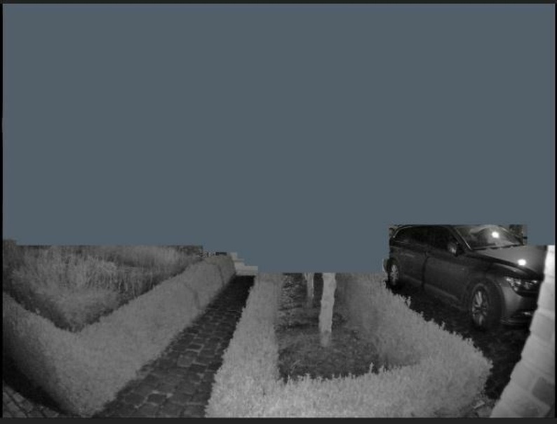

Zijn er nog mensen die problemen hebben met de detectie-zone? Ik heb de straat uitgeblankt in de detectiezone maar toch blijf ik persoon detecties ontvangen telkens er een persoon/fietser op de straat voorbij rijd.
Afbeeldingslocatie: https://tweakers.net/i/9cBByfgH5aA2MwteHD4-S8nJjiQ=/full-fit-in/4920x3264/filters:max_bytes(3145728):no_upscale():strip_icc():fill(white):strip_exif()/f/image/wJjCNkcU4MQTqIImqXxMbYoU.jpg?f=user_large
  • robbinh94
  • Registratie: September 2016
  • Laatst online: 23:34
Kan licht zijn bijv of schaduw. Wat als je auto weg is? Zie je dan de weg? Heb je al eens gekeken naar wijzigen van objectgrootte?

Wij hebben recent een woning gekocht die gestuct moet worden, ik heb daarom de installateur een loze leiding van het kozijn naar de meterkast laten frezen, vervolgens hebben we deze dichtgemaakt met gips en wordt dit netjes gestuct.
Onze deurbel heb ik op ongeveer 120/125cm hoogte laten hangen wat prima is voor het beeld.
Heb er op dit moment niet gekozen om het via een trafo laten lopen aangezien er bij de WiFi variant een adapter wordt meegeleverd.
Members only: Foto's

Ik heb sinds kort de POE versie opgehangen. Mijn ervaring als volgt:
  • Montage met de wedge is niet goed over nagedacht. De schroef in de wedge steekt iets teveel uit voor het metalen stuk waar je je bel op klikt;
  • Wedge is van kunststof, niet logisch, had logisch geweest als je er ook uitdrukbare uitsparing had gemaakt als de kabel bijv een beetje van de dikke zijde af zou komen;

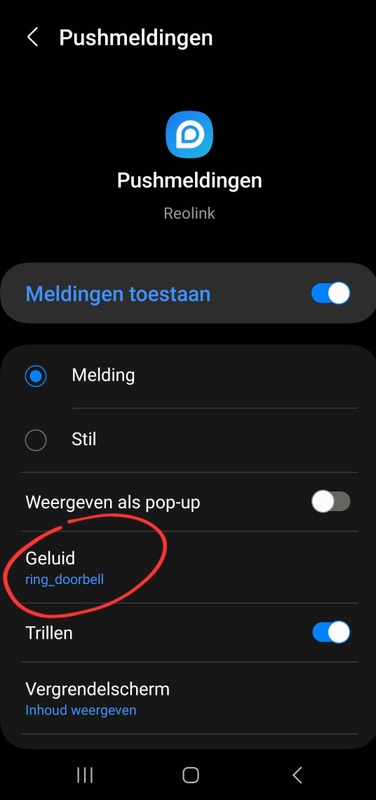

Corvette LS Power
Weet iemand hoe je op je telefoon echt een bel geluid kan horen met de app.
Ik hoor alleen de Chime en de buitenunit op mijn android telefoon komt een popup dat er iemand de bel in druk maar geen geluid wat ik had verwacht ( zoals de ring app wel werkte )
Kan er ook niet veel over vinden in de app of op YT
|D3 Battletag: <SG>DarkAngelnl#2829| WOT DarkAngelnl
  • crunchytail
  • Laatst online: 01:35
Dark Angel schreef op donderdag 23 maart 2023 @ 12:26:
Je moet het meldingsgeluid aanpassen in de notificatie-instellingen van Android.
Op een Samsung toestel is dat via: Instellingen > Meldingen > App-meldingen > Reolink. Vervolgens kies je Meldingscategorieën > Pushmeldingen > Geluid. Soms staat er nog een tweede categorie, daar moet je het geluid dan ook wijzigen.
Zelf gebruik in deze mp3 van de Ring deurbel. :)

n0ss schreef op woensdag 15 maart 2023 @ 10:55:
Ik weet niet of het je gaat helpen en/of je de mogelijkheid er hiervoor hebt.
***members only***
Hoe is het beeld, heb je geen problemen met de muur naast de camera?
Ik heb bij iemand de beelden gezien van een ring deurbel die automatisch scherp stelde op de muur, waardoor de rest onscherp en donker was.

  • n0ss
  • Laatst online: 13-11 09:53
n0ss
magneetje schreef op zaterdag 25 maart 2023 @ 07:19:
Ik woon nog niet in de woning, met de huidige set-up zie je de muur inderdaad.

Vandaag is de POE versie bij mij binnen gekomen.
Mooi ding!
Maar volgens mij is het netjes monteren van de wedge niet mogelijk. Of ik mis iets ongelooflijk.
De bovenste schroef valt mooi achter het bevestigingsplaatje. De onderste kan op 2 manieren;
Door het sleufje. Maar dan past de deurbel niet meer
Afbeeldingslocatie: https://tweakers.net/i/OGrMNsWq5fRTK_2vNPzSwD7yf-E=/x800/filters:strip_icc():strip_exif()/f/image/UEpef20B1lFez5BvulMfIkI1.jpg?f=fotoalbum_large
Of onder het bevestigingsplaatje. Maar dan komt ie niet mooi vlak
Afbeeldingslocatie: https://tweakers.net/i/De3OdrFSh1LH-B70Ynopk4AMI8s=/x800/filters:strip_icc():strip_exif()/f/image/wlXFAbWdLoFwVvRaldXgKrat.jpg?f=fotoalbum_large
Zie ik wat over het hoofd?
Had de zoekfunctie wel ff kunnen gebruiken 🤦🏼
Ben blijkbaar niet de enige met het probleem.
Helaas nog geen oplossing gevonden, behalve zelf een wedge printen.
