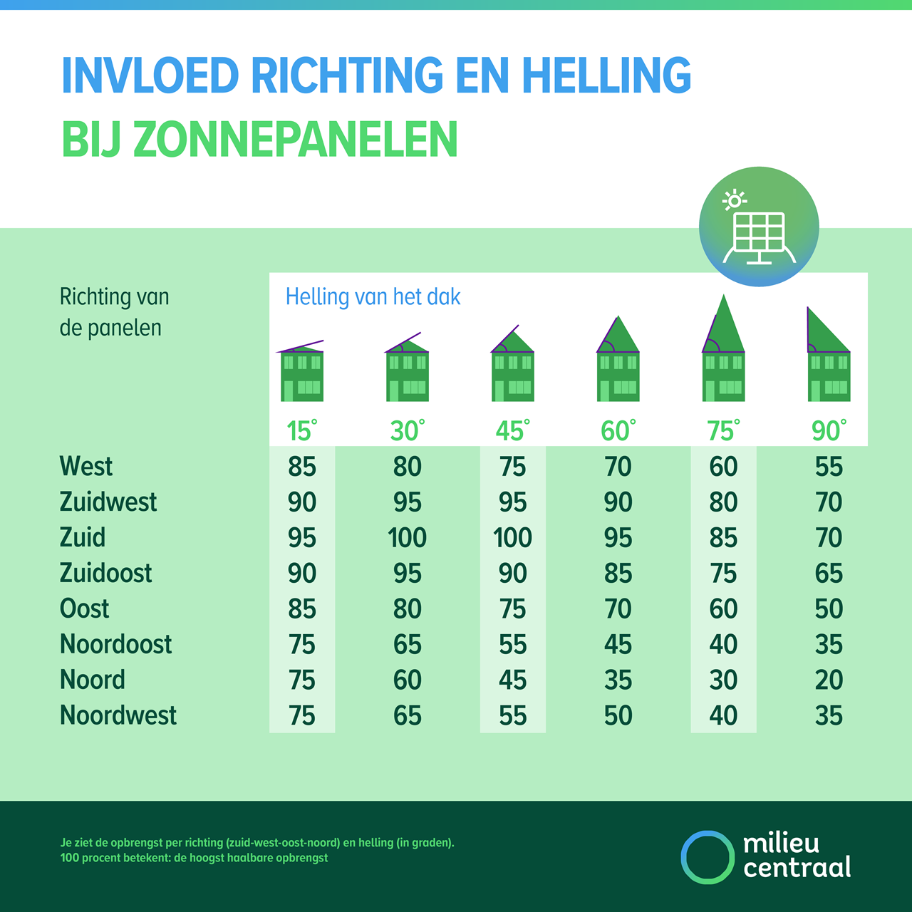

Afbeeldingslocatie: https://milistoru8prod.blob.core.windows.net/cache/5/7/3/f/6/a/573f6a6ab3fe3dd07bc3caa5090029fe14c69815.png
Ik zit zelf dus op Z-W met een dakhoek van 45°; als jij tussen N-O en N-W zit met een dakhoek van 15-30° dan klinkt het wel ok.

crisp schreef op vrijdag 27 januari 2023 @ 11:29:
Daar had ik ook overheen gelezen, maar daarnaast zijn de panelen natuurlijk zelf ook weer beter geworden. Een verwachte 4500KwH vind ik dan niet verkeerd voor 16x400wP. Hier kan je denk ik wel mee bepalen of dat ook een beetje realistisch is:
Interessant. Is dat het gemiddelde over 1 jaar, of alleen in bv de zomer?
Want juist in de winter - als de zon laag staat - zou ik een goede opbrengst willen hebben.

bloody schreef op vrijdag 27 januari 2023 @ 11:32:
Het is een percentage van de maximumopbrengst van panelen over een heel jaar naar ik begrepen heb: https://www.milieucentraa...n-hoe-geschikt-is-je-dak/

Edit: hellingsgraad zou 20 graden zijn, maar dat moet ik zelf nog nakijken
[ Voor 5% gewijzigd door St@m op 27-01-2023 11:45 ]
