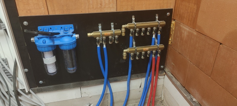

Voegspecie is besteld, wordt kleur 917. Voor wie al een sneakpeak wilt, op de site van nelissen kan je de maranello steen opzoeken en de voeg simuleren.
Vandaag terug isolatie en stenen geplaatst voor de metser en de betonplex voor teller, automaten en watnogallemaal aan de muur gehangen in de berging. Dit wordt dan verborgen door een hoge kast die bij de rest van de kasten zal passen.
Afbeeldingslocatie: https://tweakers.net/i/DkyaqssgsdPFqC6y4jwPJm9Wtso=/232x232/filters:strip_icc():strip_exif()/f/image/mLK7KzgkwvtSROCzrDyBjwp8.jpg?f=fotoalbum_tileAfbeeldingslocatie: https://tweakers.net/i/tq_ElgUcNMpGkwXYy-n6lI72oWs=/232x232/filters:strip_icc():strip_exif()/f/image/dEPq9QMRGyApXnJJEe2nXvF1.jpg?f=fotoalbum_tile
  • Paul C
  • Laatst online: 17-10 17:36
Let op dat als je die betonplex zo koud op de muur plaatst het niet luchtdicht is. De stootvoegen tussen die rode stenen zijn niet dicht tenzij je de muur stuct. Omdat de betonplex werkt tov je muur zal de naad rondom ook niet dicht zijn.
Stucen is de makkelijkste oplossing om het dicht te krijgen. Folie of vloeibaar rubber kan ook.
Als je stuct let dan op dat je tot op de dek vloer stuct (eerst stuc en dan delvloer is het makkelijkst), anders krijg je tocht van achter de plinten.
Aansluiting op het dak zul je wss wel met speciale folie oid moeten oplossen.
  • Dinsterzz92
  • Registratie: Juni 2020
  • Laatst online: 16-10 22:43
Paul C schreef op zondag 5 november 2023 @ 17:06:
deze is geplaatst op binnenmuren, dus dat zal al veel minder zijn.

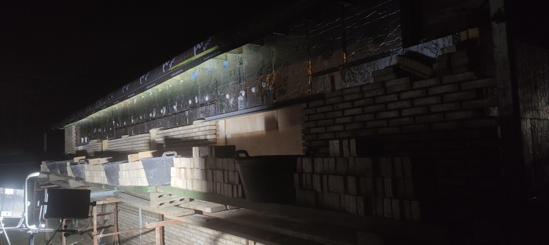

De metser heeft weer goed door gedaan!
dat betekent dan ook dat de isolatie moet geplaatst worden en stenen klaarzetten.
750 stenen en 15m aan isolatie later
Afbeeldingslocatie: https://tweakers.net/i/eT2rNf-HBiWHu38BCnWzDs1DvIQ=/800x/filters:strip_icc():strip_exif()/f/image/1Vp1vlHcRrf98R50B80xepJE.jpg?f=fotoalbum_large

Die plank gaat het niet lang meer redden!

Wat vertekend door de hoek maar had er ook wat schrik voor :p

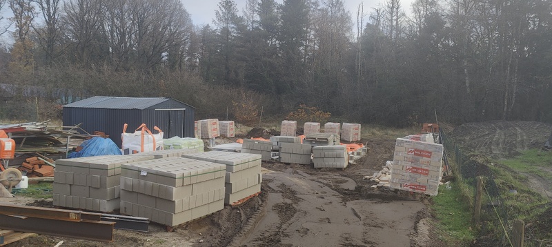

Kleine, toch wel onverwachte update.
De sierstenen voor de garage zijn aangekomen.
Vragen of ze op voorhand even bellen maakt blijkbaar niet uit..
Moet ik enkel nog wat regelen dat ze 50m richting de tuin gaan, wat geen zijn om 8000 stenen in de kruiwagen naar achter te brengen.
Afbeeldingslocatie: https://tweakers.net/i/cSg_7lJTEFUs2MZf8H1AuqzdT_k=/800x/filters:strip_icc():strip_exif()/f/image/YWAtTyVlAbxQQLzdJMPBOod4.jpg?f=fotoalbum_large
Was wat te donker om de voortgang van de metser op beeld te leggen maar morgen als de stelling weg is wordt het duidelijk!

Het is heel moeilijk te onderscheiden maar even met buitenverlichting op 35, 60 en 65 watt getest. Als het helemaal donker is nog eens vergelijken.
voorlopig neig ik naar 50watt
Iemand ervaring of voorbeelden van bij hun?
Afbeeldingslocatie: https://tweakers.net/i/K_NSw14mYKLE3HaPPUsIaGyiH0A=/232x232/filters:strip_icc():strip_exif()/f/image/IkbJZMTBdFkLB78fNrcRV9FJ.jpg?f=fotoalbum_tileAfbeeldingslocatie: https://tweakers.net/i/9SZwUEzDGSQzS11MprFOk8i4gZo=/232x232/filters:strip_icc():strip_exif()/f/image/g9Af0sk96DjUFLk9rXiTYctG.jpg?f=fotoalbum_tileAfbeeldingslocatie: https://tweakers.net/i/pGBvIV9kY-L-hCskNx3v-ta8IN4=/232x232/filters:strip_icc():strip_exif()/f/image/gYrqQfiEd0rNvCBor9I3PF7g.jpg?f=fotoalbum_tile
  • The Fatal
  • Laatst online: 23:24
Voor de gevel verlichting zou ik echt later op de avond kijken. Dat geeft een heel ander beeld als het donker is.
Had eerst ook 6 watt spotjes in de voortuin zitten. Maar dat waren in de avond net bouw lampen. Zijn nu 2,5 watt of 3 watt geworden. Is nog steeds veel licht. Maar wel stuk rustiger

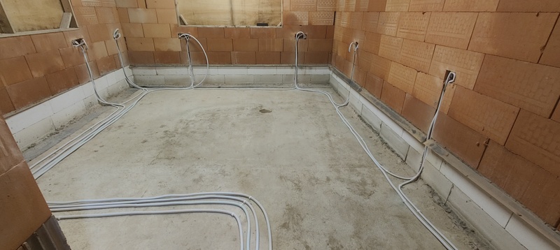

De eerste kabels zijn gelegd!
Dit voor de hobbykamer/Bureau.
5 keer 2xcat6 en stopcontacten 3g25.
De rol cat6 is net op dus nog een rol dubbele halen.
morgen even plastic folie en isolatie naar recyclagepark brengen (want hier heb je veel van tijdens de bouw) en dan verder de slaapkamer bekabelen.
elke ruimte komt op 1 automaat gezien de kost hiervan minimaal is en voor mij makkelijker/overzichtelijker is.

Gaan die kabels direct in het stucwerk/vloer, i.p.v. door een buis?
  • Dinsterzz92
DavidAxe schreef op zaterdag 25 november 2023 @ 11:41:
Ik volg niet helemaal?
alle kabels liggen in flex buizen tot aansluitpunt.
  • Tralapo
Ik keek eerst ook even gek :+
In Nederland zijn PVC buisjes eigenlijk altijd geel of donkergrijs. Dit leken zo inderdaad net losse kabels.
  • DavidAxe
  • Laatst online: 18-10 11:23
Dinsterzz92 schreef op zaterdag 25 november 2023 @ 12:17:
Netjes! Precies wat Tralapo ook aangeeft, door de kleur dacht ik dat het de kabels zelf waren 8)7

Weinig spannend, maar vandaag achter sanitair materiaal geweest om ook die leidingen en alle aansluitingen te leggen.
Verlichting doen we ook nog een dezer dagen. Daarna volgt verwarming(warmtepomp) en verluchting(ventilatie D)
Afbeeldingslocatie: https://tweakers.net/i/Ru2MI0e_ZXFVa-hq95ybIAMdPhs=/x800/filters:strip_icc():strip_exif()/f/image/k7PokGqn76AddLqVFWwozHr9.jpg?f=fotoalbum_large
Het lijkt niet veel, maar dankzij de antivorst buitenkranen van 185€/stuk ligt hier voor 1500€ aan materiaal 🥹

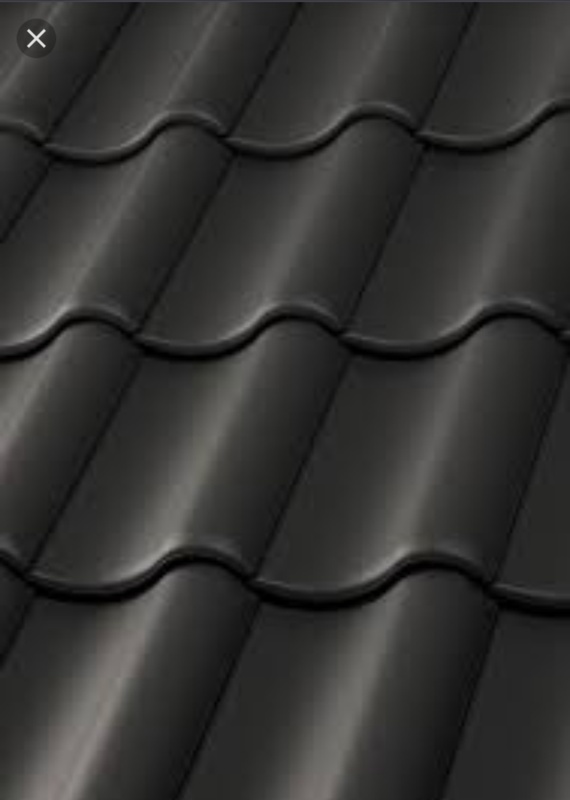

Mooi hoor. Waarmee wordt het dak afgewerkt?
Ik frut, dus ik epibreer
  • Dinsterzz92
pistole schreef op zondag 3 december 2023 @ 21:16:
Die worden de roben verona antraciet pannen.
De dakdekker werkt deze af als ze ook het dak voor de garage komen doen.
De garage komt in dezelfde stenen en pannen
Edit: blijkbaar heet die nu milano

Helaas deze week minder kunnen doen dan gehoopt.
Naast 5u in de file te staan heeft men rug besloten er deze week mee op te houden na de betonplaat voor de garage.
In de badkamer heb ik de leidingen kunnen beginnen alsook de waskom voor in het toilet.
Gisteren wel nog de levering materialen met een knikmops kunnen plaatsen maar daar houdt het dan ook op.
Nu weekje werken en dan terug verlof, hopelijk gaat het dan beter zodat alles kan afgewerkt worden zodat het klaar is voor de vloerisolatie,
Afbeeldingslocatie: https://tweakers.net/i/ueJklvWjo5tTCAchhqGGqU9mzrs=/800x/filters:strip_icc():strip_exif()/f/image/9BmHVNh93GC6eLcVg7QAnU1p.jpg?f=fotoalbum_large

En ook wat leidingen gelegd.
Helaas is boor 3 maatje 6 gesneuveld waardoor de leidingen even niet vast kunnen gezet worden aan de grond
Afbeeldingslocatie: https://tweakers.net/i/sAwJuo2X5CIJ1SsKp9Z1vowBH_k=/800x/filters:strip_icc():strip_exif()/f/image/DDHJT1XVBB6xB6UIoSbGju4X.jpg?f=fotoalbum_large
Afbeeldingslocatie: https://tweakers.net/i/7GxDuTKUMDlXw0I7FpppHwSANgw=/800x/filters:strip_icc():strip_exif()/f/image/8hNpVU0f6juL7fu4chFRqRAn.jpg?f=fotoalbum_large
Het prachtig muurtje is tussen bad en douche om badkranen op te monteren alsook douchewand.

Mooi distributiesysteem voor warm en koud water, ik had dat nog niet eerder gezien. Hoe/waarmee ga je het water verwarmen?

Bij ons is dit standaard, deze collectors.
Wat wordt er in Nederland gebruikt dan?
Voor verwarming had ik gedacht aan een ketel boven houtvuurtje.
Vriendin vindt het te omslachtig dus gaan we voor een lucht/water warmtepomp.

Misschien dat het tegenwoordig anders is, maar voor zover ik weet wordt in NL geen verdelersysteem gebruikt. "Gewoon" een 15mm leiding vanaf de ketel, en waar nodig, een aftakking met 12mm leiding. Of tegenwoordig meerlagenbuis dan.
Elektra doen we sinds de eeuwigheid (jaren '60) dan weer wel met centrale verdelers (centraaldozen). Dat is volgens mij in België weer niet gebruikelijk.

Vandaag toch maar een keer genoten van het droge weer en wat gevoegd!
Afbeeldingslocatie: https://tweakers.net/i/0FHBN2xOEfK0TWAbqqgOPxKzUG0=/800x/filters:strip_icc():strip_exif()/f/image/ATA5f4vvZ22lZlJY0Uy8c9F5.jpg?f=fotoalbum_large
De elektriciteitskast heb ik ondertussen al volledig bedraad. Ook de afvoeren binnen zijn bijna klaar (kom je wel altijd een koppelstuk of knie te kort 🙄)
Enkel nog electriciteit voor badkamer en berging leggen en dan zijn we er wel.
Gelukkig deze week nog verlof dus zowel binnen, als op de droge dagen buiten, doorwerken!

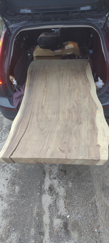

Afbeeldingslocatie: https://tweakers.net/i/zuFn1ftR-JrMdgbtoVN74Q3ZKZw=/x800/filters:strip_icc():strip_exif()/f/image/tK8HvWTr6rOFwgcKcKtrtG0v.jpg?f=fotoalbum_large
We zijn er geraakt!
deze 90x200 suar stronk wordt de nieuwe tafel. Barst vinden we net mooi, al wordt deze wel opgevuld. Maar vooral het marmereffext of hoe je het wil noemen sprak ons aan.
dankzij de buurman staat deze thuis ook netjes aan de kant

Zeker mooi stuk. Ben benieuwd naar het eindresultaat ;)
Mijn partner is benieuwd waar je zo'n groot stuk hout koopt.

De winkel is een goed begin 😁
Wij zijn bij megafurn in Helmond geweest, maar als je suar tafelblad opzoekt vind je er genoeg.
eik was geen optie omdat dit meestal smalle stukken met lamellen aaneen zijn, en we 1 massief stuk wilden.
Walnoot niet direct gevonden, maar na dit stuk te zien gelijk verkocht.
ter plaatse heb je veel meer optie dan wat ze op foto hebben. Ze zagen ook op maat, schuren, afwerken, alles wat je wil
