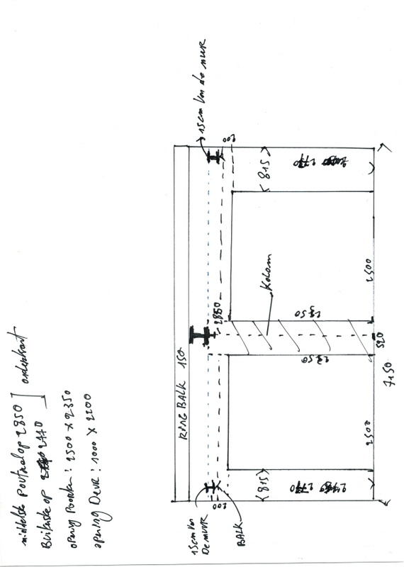

Ik had het even niet meer in de vingers om in autocad een technische doorsnede te maken.
dus dan maar klassiek met papier en pen :D
Afbeeldingslocatie: https://tweakers.net/i/2C9ZV3UrTdUG3VuggdeotoHGQYE=/x800/filters:strip_icc():strip_exif()/f/image/WzKjskqatxSoGQXSCTnGdO1R.jpg?f=fotoalbum_large
Morgen begint de metser aan de garage, dus kan had hij dit wel nodig
De eps is uitgesteld tot morgen omdat er 2 werken waren uitgelopen en ze hier niet meer geraakten :(
Zolang ik zondag vloerverwarming kan leggen loopt alles nog volgens plan.
31e komt dan zandcement zodat de 12e de voordeur kan gestoken worden. Deze plaats de leverancier zelf namelijk.

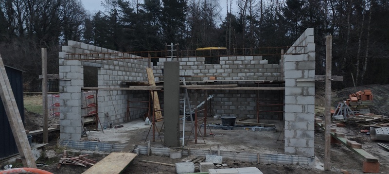

Vandaag weer blokken voor de metser klaargezet.
Ondanks vele keren herhalen toch een fout, zijnde de muurtjes die hoek om gaan voor de poorten zijn te kort.
Ik moet 250 tussen de Betonblokken hebben voor de poorten. Zoals nu uitgewerkt wordt het 250 tussen de gevelstenen, maar daar kan ik natuurlijk geen poort aan vastmaken.. Toch?
ook de wapening van de kolom Ingeboord en met chemisch anker vastgezet.
Kon wel naar de bouwmarkt gaan om planken voor de bekisting, maar die vragen zomaar 25,99€/benodigde plank, waarvan ik er 2 nodig heb(vlakke stukken worden osb).
morgen naar de houthandel, betaal ik lekker 7€/plank 😅. Ook maar om kiezels voor het beton voor er in, dan kan ik deze week die gieten dan houdt dat ook niets op.
Ik giet 'm tot 220cm, want op 235 komt de wapening voor de kolommen over de poorten, en dat kan/wil ik niet allemaal in 1x gieten.

  • Dinsterzz92
  • Registratie: Juni 2020
  • Laatst online: 16-10 22:43
Geen foto dus jullie moeten me maar op mijn woord geloven.
De eerste laag van de garage is klaar.
Nu kunnen de punten voor het dak gemetst worden!
morgenvroeg nog 2 blokken metsen voor de metalen balken die ik nu zaterdag ga leggen.

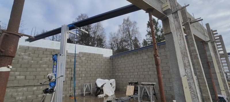

De garage schiet aardig op.
Afbeeldingslocatie: https://tweakers.net/i/KvAKUdim0zhJYkSLGXLKD4m7kek=/232x232/filters:strip_icc():strip_exif()/f/image/VfwrY9z9qy5kbpZtS8FsPiai.jpg?f=fotoalbum_tileAfbeeldingslocatie: https://tweakers.net/i/KeWMJ_wLvQeux_6iNtu2KBtJ4hI=/232x232/filters:strip_icc():strip_exif()/f/image/0AgPbN7pKV75TcP3zLjyakVD.jpg?f=fotoalbum_tile
Morgen komt er met de balken lift nog 1 poutrel van 250kg in

Afbeeldingslocatie: https://tweakers.net/i/kwHVA0EgBAZqa0Fuy5K0scTHnOs=/800x/filters:strip_icc():strip_exif()/f/image/u9pcNEEKkabUT8oKYiTLBCHr.jpg?f=fotoalbum_large
Naar mijn gevoel was die lift zwaarder dan de balk(250kg) maar hij ligt op z'n plaats!
morgen rustig naar batibouw en ergens tegen eind komende week is al het metselwerk klaar, kan de dakdekker beginnen

Afbeeldingslocatie: https://tweakers.net/i/uGhLX-i0Bx56R-Ps7UjbynPgG7k=/232x232/filters:strip_icc():strip_exif()/f/image/QJtMml5R3lukD7vbMsU1ijFL.jpg?f=fotoalbum_tileAfbeeldingslocatie: https://tweakers.net/i/YadGsOiVWenBBbTu417H3zHZpmU=/232x232/filters:strip_icc():strip_exif()/f/image/SLVJ6JA7VT76zJHNKX8MKxRE.jpg?f=fotoalbum_tile
De balken voor de garage zolder liggen ook.
16 stuks die ik nu nog wat moet uitpassen, maar toch weer een stuk gedaan.
Op de muur kan nu dus ook verder gemetst worden.

Dinsterzz92 schreef op zondag 25 februari 2024 @ 14:33:
[Afbeelding][Afbeelding]
Wat voor profiel is die balk? Lijkt niet op een standaard HEA profiel
  • Dinsterzz92
hjkv schreef op dinsdag 27 februari 2024 @ 22:06:
Klopt, dit is een IPE200, hier kwam normaal ook 2 steunen voor het dak op, maar dat is veranderd. Nu is deze over engineerd voor 16 balken en een rolbrug die over 3 balken hangt :D
  • hjkv
  • Laatst online: 15:12
Hmm, dat is niet enorm overgedimensioneerd toch? Mijn garage ligt op een 6 meter overspanning een HEA180, dat is geloof ik gewoon volgens spec
  • Dinsterzz92
hjkv schreef op dinsdag 27 februari 2024 @ 22:08:
Met die ipe80 er onder aangelaste is het voor een rolbrug met last tot 450kg best stevig. Ik had idd eerst een hea180 berekend.
op het zoldertje komen ook geen zware stukken maar enkel interieurs/carrosserie delen.
Voor mijn doel zal het allesinds niet plooien.
En stiekem ook best blij dat het hierbij is gebleven qua gewicht om die rond te zeulen :p

Afbeeldingslocatie: https://tweakers.net/i/DX0Fp0NWng8sRKBFVeLRuCnxqAk=/800x/filters:strip_icc():strip_exif()/f/image/szbYnEuIXTQDPVPxs1ImpfoX.jpg?f=fotoalbum_large
Afbeeldingslocatie: https://tweakers.net/i/Pleu1YtOD_SNnbp0GqRrJKBVVOU=/800x/filters:strip_icc():strip_exif()/f/image/afmU2SBGOth4E6rjY5MOrnsl.jpg?f=fotoalbum_large
En vanavond snel nog wat ramen gestoken :D want die zijn ook aangekomen

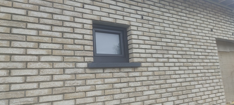

Afbeeldingslocatie: https://tweakers.net/i/jrZ6Z_bxuWOXz8Y6V23HJxC7g4M=/232x232/filters:strip_icc():strip_exif()/f/image/jAfcDSzQE6g60iX0zeDxOQkp.jpg?f=fotoalbum_tileAfbeeldingslocatie: https://tweakers.net/i/e1sFRtX0lFHPmf9kFwPnneds07c=/232x232/filters:strip_icc():strip_exif()/f/image/Ph9pIXMDmLd8s6mIw79Zim7Z.jpg?f=fotoalbum_tileAfbeeldingslocatie: https://tweakers.net/i/iLq9OJv2oeK8eKGGtyW0CEsEb58=/232x232/filters:strip_icc():strip_exif()/f/image/NLpkLHQW3oynh3JqeYmxd9Ri.jpg?f=fotoalbum_tile
Afbeeldingslocatie: https://tweakers.net/i/2ioVTm060LcUvnKe_5G_4nUdkrs=/232x232/filters:strip_icc():strip_exif()/f/image/NZGa2kBnpPz0TDwhvEJwBK0u.jpg?f=fotoalbum_tile
Het zijn dan niet de beste foto's maar de ramen zitten er allemaal in!

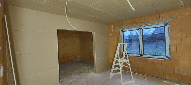

Afbeeldingslocatie: https://tweakers.net/i/OSUJAqj_0Lx_EbGdizWcrp3_5as=/800x/filters:strip_icc():strip_exif()/f/image/SC0KrCy8xlCcNNE4nQ6NtCqP.jpg?f=fotoalbum_large
Afbeeldingslocatie: https://tweakers.net/i/YW1CLyojk8wddsDif2VFZmiz8_w=/800x/filters:strip_icc():strip_exif()/f/image/aH8QHKnRRMGv53RhHqXFBkou.jpg?f=fotoalbum_large
Buiten de badkamer kranen heeft de woning voor nu geen werk meer voor ons. Helaas de garage wel.

Hoe zijn de gyplat platen bevestigd? Is er een houten regelwerk gemaakt zoals in deze video YouTube: Masterpiece #17 Stucplaten monteren?
  • Dinsterzz92
sloth schreef op zondag 10 maart 2024 @ 19:30:
Schiet lekker op! (y)
Dat is inderdaad de manier waarop ze tewerkgaan.
Hier komt dan een laag van +-1cm stukwerk op om alles gelijk te trekken.
