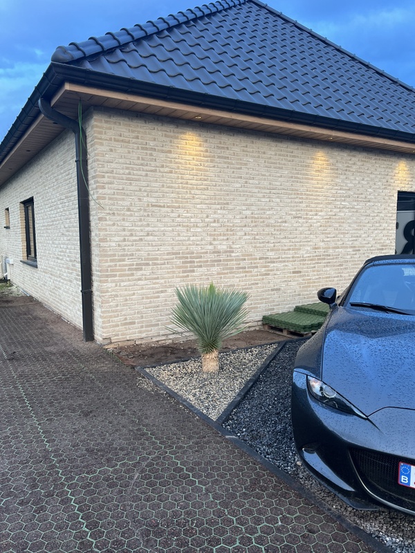

Oja, de gevel is ook gevoegd en we hebben 'n voortuin/parking!

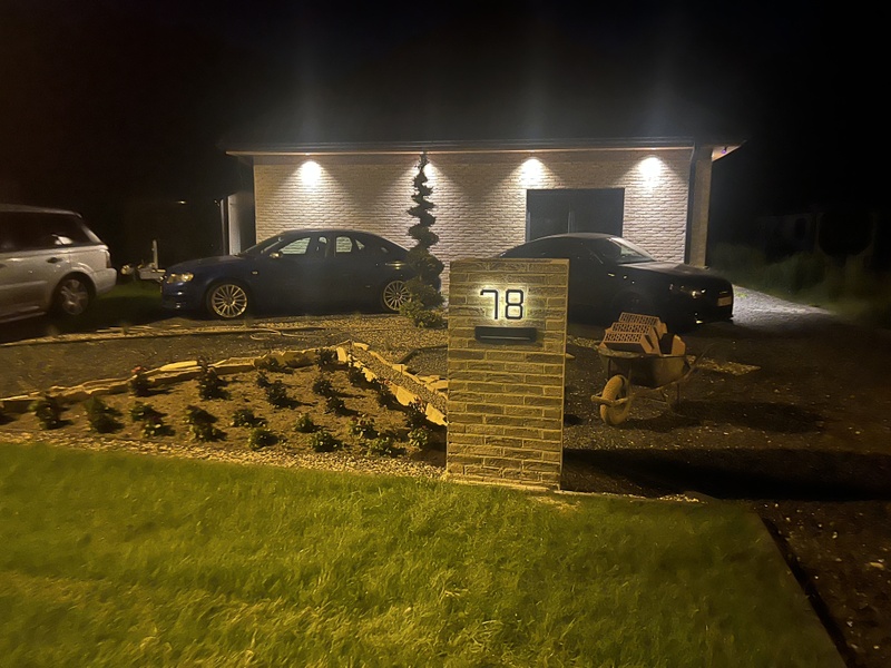

Afbeeldingslocatie: https://tweakers.net/i/xHOL8-mjful-tegAtFabwCH25VE=/800x/filters:strip_icc():strip_exif()/f/image/PXwb0c3gFXCPiIJrepGukYqm.jpg?f=fotoalbum_large
Afbeeldingslocatie: https://tweakers.net/i/DdmI4RjZusPvp__SV2qR3HH3mmc=/x800/filters:strip_icc():strip_exif()/f/image/2GaQnaALVcm1KI0CzEj3VrlP.jpg?f=fotoalbum_large
Voor de zaak zijn we een loods aan het kopen, maar daar huren we toch vakmannen voor in om alles zo snel mogelijk klaar te hebben 😁
