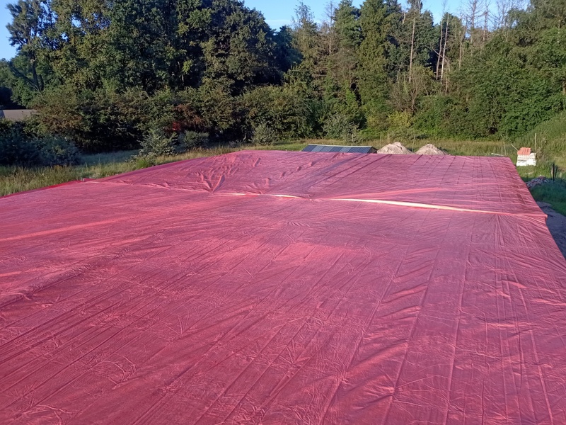

om 23u12 was de ringbalk volledig gegoten.
De temperatuur was gunstig zodat het niet te snel uitharde zodat het 1 mooi geheel vormt.
Helaas hebben we de kraan nog 2 dagen, dus gaan we de garage uitgraven en de oprit wat afgraven/nivelleren voor de vrachtwagens.
32,5 zakken, zijn 65 kruiwagens, a 7 emmers uit 1 kruiwagen te halen.
Dat is maar liefst 455 emmers die o pen af de trappen zijn gegaan
Wij gaan naar bed, fijne avond!

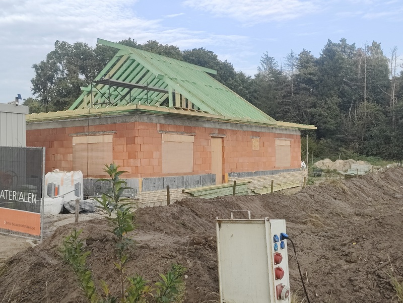

Vandaag het dak/plafond/vloer? Afgewerkt!
lekker met de brandende zon in de nek 🥵
Afbeeldingslocatie: https://tweakers.net/i/r9CcRZbRjldy6zUYjZxneM9XLNs=/232x232/filters:strip_icc():strip_exif()/f/image/2tjYpwfChKTnVAQ4J6YjmXgR.jpg?f=fotoalbum_tileAfbeeldingslocatie: https://tweakers.net/i/USaGoeDnLkJyFkW8DWHR2rxfGIs=/232x232/filters:strip_icc():strip_exif()/f/image/43DzyzQ0Nf9yjR5MqtWfNLPd.jpg?f=fotoalbum_tile
En dan ook strak afgedekt met zeilAfbeeldingslocatie: https://tweakers.net/i/yDMw6V_YmsmNwwQxP-4VE9mZLic=/800x/filters:strip_icc():strip_exif()/f/image/PTAMx7jgWmLoNhpc0wM7tl5e.jpg?f=fotoalbum_large
Uiteraard oranje voor alle Nederlandse vrienden hier!
Nu is binnen volledig afgedekt, en kunnen we daar aan de voorbereiding voor elektriciteit beginnen.
uiteraard moet er ook nog gemetst worden maar nu kunnen we binnen werken als het te warm is of te hard regent

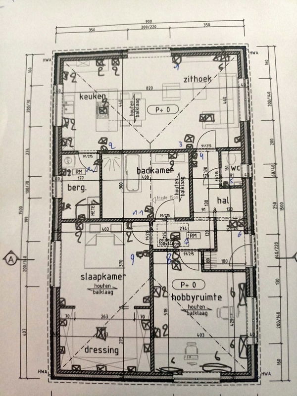

Vandaag hebben we ook even alle schakelaars en stekkers berekent en plaats gegeven.
Onder de zetel willen we stopcontacten voor elektrische zetel.
aan de tv wand zijn dit stekkers die achter de valse wand komen.
In de hobbykamer aan elke muur meerdere om met elke indeling altijd een 'werkplek' te kunnen aansluiten.
Afbeeldingslocatie: https://tweakers.net/i/28NRgRyqfPH0liAkn4pSS_s7Izk=/x800/filters:strip_icc():strip_exif()/f/image/U4ePXL5GCN6FXB4zg8MQ7qYo.jpg?f=fotoalbum_large
Vierkantjes zijn stopcontacten, ronde zijn lichtschakelaars.
Deze schakelaars hebben elks temp, bewiging en vochtigheidsensors ingebouwd.
Graag vraag ik jullieoom mee te kijken en te denken over wat beter/anders kan!

Dinsterzz92 schreef op zondag 13 augustus 2023 @ 18:45:
Wat ik destijds heb gedaan en erg veel plezier van heb is het trekken van netwerk bekabeling door het huis. Iedere ruimte heeft zekere twee netwerkaansluitingen. Bepaalde apparatuur werkt nu eenmaal beter op bekabelde verbinding dan de WiFi. Zeker het overwegen waard.
Op het toilet hebben wij de schakelaar weggelaten en een bewegingssensor in het plafond verwerkt. Bevalt ons erg goed.
Je kan in ieder geval nooit stopcontacten genoeg hebben, beter om er een aantal teveel te hebben dan achteraf met een verlengblok te moeten prutsen. Bij twijfel zou ik zeggen, plaats er een aantal bij.

Wat ik vergeten ben te melden is dat elke wcd voor een inbouw potje staat, en niet enkel als stopcontact maar idd ook internetaansluiting kan zijn

Zanzibar-1337 schreef op maandag 14 augustus 2023 @ 06:39:
Ik zou overwegen alles in één ster netwerk aan te leggen, in alle vertrekken een bewegingsmeter te plaatsen en een ruime meterkast aan te leggen.

De domotica werkt decentraal en wordt alles in serie geschakeld

qua loze leidingen kunnen we altijd vanop het zolder rondom in elke kamer uitkomen om later alsnog bij te leggen.
omdat zowel de zekeringskast als rack op zolder komt blijven deze ook makkelijk toegangelijk voor uitbreiding.

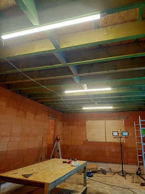

I het donker werken is ook maar niets.
bij toolmania 12x led lamp gekocht a 10€/stuk en deze bedraad
Afbeeldingslocatie: https://tweakers.net/i/oa5JsXMusPDOPZJxtQ5_artjP9Q=/x800/filters:strip_icc():strip_exif()/f/image/YPXui08ezZq8wmv9A5Ld3gtV.jpg?f=fotoalbum_large
En dat doorheen het huis natuurlijk.
Afbeeldingslocatie: https://tweakers.net/i/az71XfGphZxMcG8Nupv8oo_yzpU=/800x/filters:strip_icc():strip_exif()/f/image/89DZ7oeI07yrVxnDeIVZAdks.jpg?f=fotoalbum_large
Verder dan ook een werkbank gemaakt van de teveel aan osb platen. Vlug om wat planken en schroeven geweest en nu kan het materiaal netjes onderin. En bovenop kan je werken /plannen neerleggen.

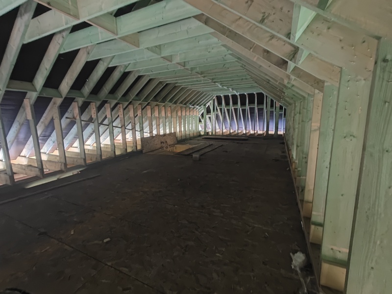

Zoals ik het begrijp zit de dakconstructie er dus ook al op, heb je hier ook foto's van.

De kap ging vandaag komen. Maar hier wachten we nu op de ingenieur. Bij groen licht wordt er maandag begonnen.
De balken waar het nu om gaat zijn die van de zoldervloer/gelijksplafond. (zie laatste foto's)

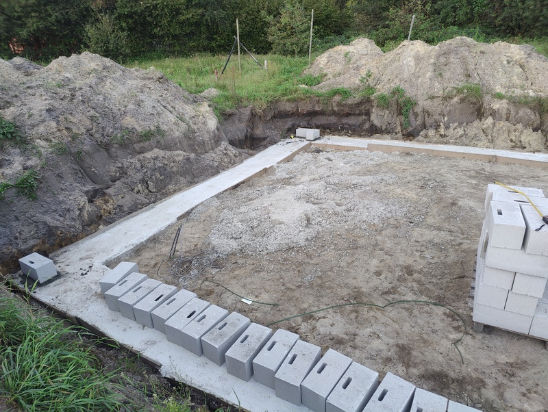

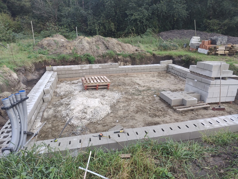

Ook aan de garage begonnen gisteren.. Afbeeldingslocatie: https://tweakers.net/i/ncoTgufc2olTtJe5Ig7yr__ZVxQ=/800x/filters:strip_icc():strip_exif()/f/image/nLWU2ZCWCcvMrBko1TwJwwJi.jpg?f=fotoalbum_large
Voor het huis hadden we hier massief betonnen stenen gebruikt. Voor de fagarage zijn dit holle stenen met handvat. Na het plaatsen tik je het handvat stuk alsook de 2 'vakken' er naast en dan heb je je holle steen. Deze wordt dan tijdens het beton voor de vloerplaat mee volgegoten.
stuk fijner, en vooral sneller werken!

  • Dinsterzz92
  • Registratie: Juni 2020
  • Laatst online: 20-11 15:14
pistole schreef op zondag 8 oktober 2023 @ 13:15:
Hoe zit dat precies, met dat handvat? Ik kan dat niet uit de foto halen.
Afbeeldingslocatie: https://tweakers.net/i/e8jh0RqEaQX4GTkySkr_OkY0MFU=/x800/filters:strip_icc():strip_exif()/f/image/qTOQYeKKyQ7rnXOsSvIFA4nP.jpg?f=fotoalbum_large
Dit is de binnenkant van de steen.
De gleuf waar je hand door kan is heel dun, dus deze kan je stukslaan om de opening groter te maken, alsook de compartimenten ernaast.
Je het ook gewoon open celblokken maar die zijn minder handig in dragen en plaatsen. Voor het prijsverschil hoef je het niet te laten.

Update wat er vandaag aan het dak werd gedaan. Vandaag was een iets kortere werkdzg
Afbeeldingslocatie: https://tweakers.net/i/nbqBXtg9THUKv-NtAnNMsdibSzA=/800x/filters:strip_icc():strip_exif()/f/image/aRV9ehhubjHgcn8T4et6NbHq.jpg?f=fotoalbum_large

Alweer een update!
Afbeeldingslocatie: https://tweakers.net/i/J7SedTHnOW3uu4V9nO3sENjUeys=/232x232/filters:strip_icc():strip_exif()/f/image/n5lPIyWkPRL7b97NGe1iP1WS.jpg?f=fotoalbum_tileAfbeeldingslocatie: https://tweakers.net/i/rUP_kNty9YCu7QKJ02MfM8bI94k=/232x232/filters:strip_icc():strip_exif()/f/image/7f1GXIMOt6FAY8GjlT57Khkq.jpg?f=fotoalbum_tileAfbeeldingslocatie: https://tweakers.net/i/fEAO6InaYK6n7W49-GAfm1B7KvY=/232x232/filters:strip_icc():strip_exif()/f/image/Xh2Z9EqXzRwDSsIgrTDFupBm.jpg?f=fotoalbum_tile
Het dak schiet echt goed op.
Begin volgende week is het helemaal dicht en klaar voor de pannen, en dan kan de metser eerst aan de slag. De garage schiet ook goed op.
Als dit weekend de garage klaar is, kan volgende week de wapening er op en dan ook gelijk de vloerplaat laten gieten!

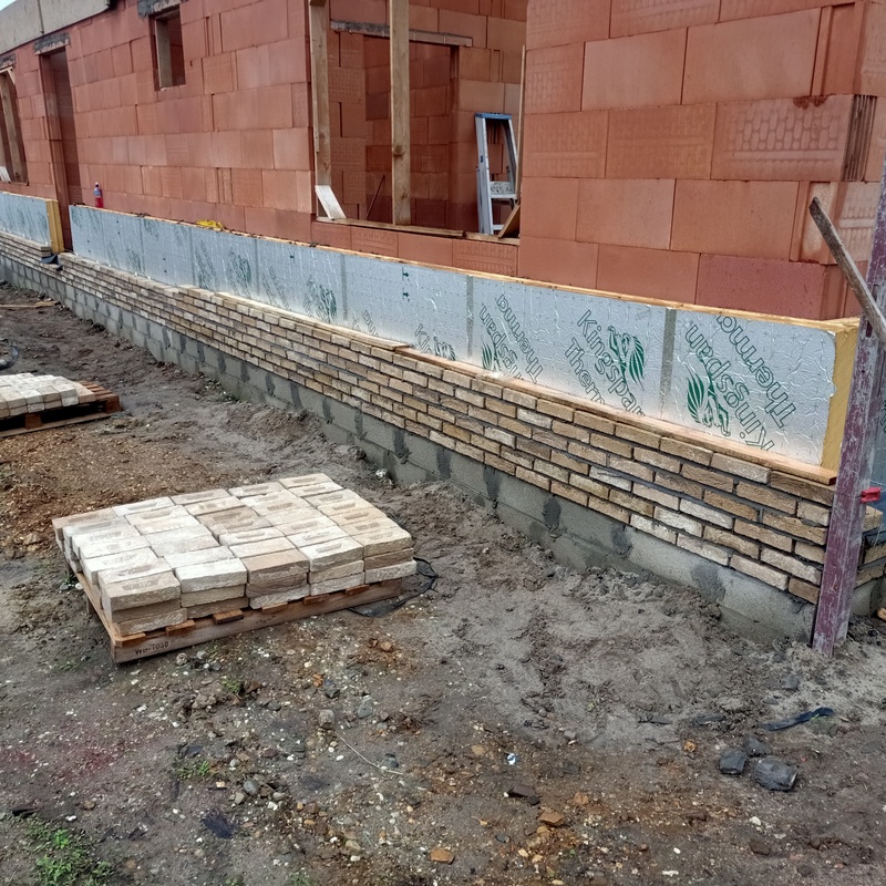

Vandaag verder gedaan met de isolatie en de fundering van de garage
Afbeeldingslocatie: https://tweakers.net/i/STIMkhYn-VP36vsABlpSMNv6YgE=/232x232/filters:strip_icc():strip_exif()/f/image/7p1FVbReJnk46dy3eGWZgO5X.jpg?f=fotoalbum_tileAfbeeldingslocatie: https://tweakers.net/i/AHmLXTe_MJAQrh7waAxixSkpS9o=/232x232/filters:strip_icc():strip_exif()/f/image/YRg8to4jbBOegkYfM0bRq4Lq.jpg?f=fotoalbum_tileAfbeeldingslocatie: https://tweakers.net/i/s1tFEEnaL3OmYRbPFY4x9QxRHXU=/232x232/filters:strip_icc():strip_exif()/f/image/HqKigmjxbqJ6nF0sGqEKkytF.jpg?f=fotoalbum_tile
Afbeeldingslocatie: https://tweakers.net/i/whJn6TE-9nxTo3pjLNCWZLwneLc=/232x232/filters:strip_icc():strip_exif()/f/image/P4Zr5DfGNdcIld8uBODAIpb5.jpg?f=fotoalbum_tileAfbeeldingslocatie: https://tweakers.net/i/rrnwxJvFV5zCLJKwwbrA1ZrAZn4=/232x232/filters:strip_icc():strip_exif()/f/image/KNUYrfPQ4lmBLcDcqIjtB3S0.jpg?f=fotoalbum_tile
Voor de bovenste laag isolatie komen de platen rechtop te staan zodat ze mooi tegen het dakbeschot aankomen, en dan kan de dakisolatie mooi aansluiten.

Vandaag is de metser ook begonnen!
gaat een stuk vlotter en netter dan wat ik deed 😅
Ook de wapening voor de garage is geleverd.
Alleen is de oprit geen optie meer voor vrachtwagens dus moest het in het veld naast onze grond.
Afbeeldingslocatie: https://tweakers.net/i/uvnSXtPmIZTwjdj4wKBLNL1ckTo=/800x/filters:strip_icc():strip_exif()/f/image/5DesmNu6JFerImHISxwyjbXO.jpg?f=fotoalbum_large
Echter het metsen loopt wat achter samen met de zijkanten op smeren en in bitumenverf zetten. Maar zitten alsnog op schema voor beton volgende week.

Voor dit weekend helaas weinig spannende dingen.
De 'put' van de garage al deels opgevuld met kraan, stenen klaargezet, isolatie getapt, en zaterdag ook gekeken voor bed en zetel (voorbereiding igv lange levertijden).
Komende week komt een aannemer voor de oprit en omheining te berekenen, een plakker voor huis en garage, en een aircoman voor huis en garage.

Ook al wat verlichting voor garage en evt zolder op de kop kunnen tikken
Afbeeldingslocatie: https://tweakers.net/i/ez8gYBDTJG5PW7ULiat5o4TO0g8=/800x/filters:strip_icc():strip_exif()/f/image/4SuQct7jPLO2pwev5yJjiB42.jpg?f=fotoalbum_large
Afbeeldingslocatie: https://tweakers.net/i/UJO7yWJk4f3O2Rg8GU_-cMGFv_8=/800x/filters:strip_icc():strip_exif()/f/image/Dd7fconbZdeT1ffuDmUmvNRk.jpg?f=fotoalbum_large

Wij zijn om clickpvc vloer gegaan voor op zolder. Daar is het droog zodat we het vocht in de OSB niet opsluiten, en dan is die klus al klaar tot we verder kunnen met de rest.
Afbeeldingslocatie: https://tweakers.net/i/rm8T7_kYG7EtIqjxoIgtruY35s4=/232x232/filters:strip_icc():strip_exif()/f/image/MBscxewD2itYcPyYWjDWGh8K.jpg?f=fotoalbum_tileAfbeeldingslocatie: https://tweakers.net/i/PA1trHTefV0f4Jv5QCRptfJ-oo4=/232x232/filters:strip_icc():strip_exif()/f/image/ugoIUM6VQFMgdmowSMx9R11e.jpg?f=fotoalbum_tile
