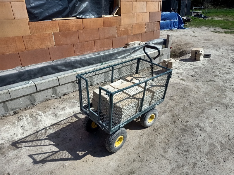

Ook vandaag weer verder gegaan, van de stenen wat ik van overschotten heb kunnen overnemen heb ik nog anderhalve palet over, dus maar gelijk 10 paletten bij besteld.
Ook nog wat kleine steentjes nodig voor vensterbankhoogte te behalen.
morgen even naar de houthandel om planken voor tijdelijke ramen te maken ivm inkijk/wind.

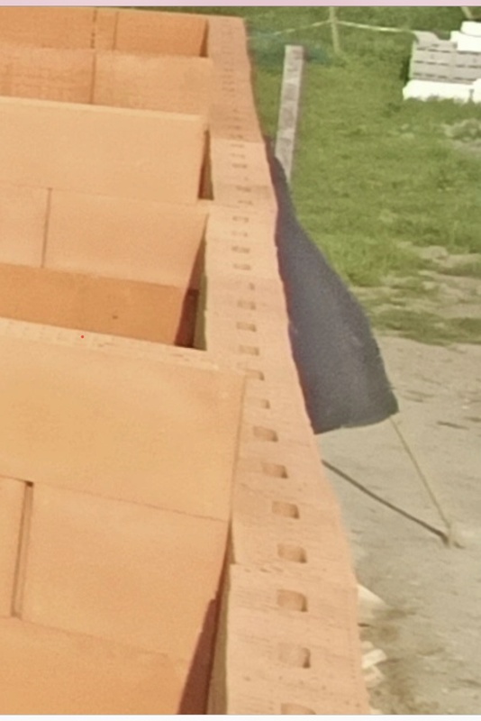

Het was even stil, maar daarom niet stil gezeten!
de tip genomen om gewoon de stenen bij te zagen.
Het werk neemt wat meer tijd in beslag, maar met dit weer elke avond een 2tal uurtjes kunnen doorwerken loont toch.

Maandag hebben we gedaan wat iedere Belg doet op een Belgische feestdag. Jawel we zijn naar Nederland geweest!
En dan specifiek hbm machines.
De vriendin had de geniale ingeving om een bolderkar aan te schaffen om de stenen rond te rijden.
Afbeeldingslocatie: https://tweakers.net/i/nZOwDrFxDEshCIX_r7dkbg_FH2A=/800x/filters:strip_icc():strip_exif()/f/image/YNreKWWrvOI0ckDGXaSB46NR.jpg?f=fotoalbum_large
Gisteren hebben we verder de betonstenen gemetst, dus weinig spannend.
Maar vandaag zijn we zowaar aan de sierstenen begonnen!
voor ons een grote stap omdat het hierdoor op een woning begint te lijken :D
Afbeeldingslocatie: https://tweakers.net/i/DtDs7S6NSw64auyawCbBFNz3jo8=/232x232/filters:strip_icc():strip_exif()/f/image/uJT99O5sN3SLjPt1SIXaeTHn.jpg?f=fotoalbum_tileAfbeeldingslocatie: https://tweakers.net/i/brxUeFoYbYg_3rEBERwV1KPo4D4=/232x232/filters:strip_icc():strip_exif()/f/image/JUwISeIYw9CKjTZG0j22PldW.jpg?f=fotoalbum_tileAfbeeldingslocatie: https://tweakers.net/i/4MYr-PqywF1OzjSeNbLnZOLNlhc=/232x232/filters:strip_icc():strip_exif()/f/image/ZHHe7rqypCfbHVZvtMSiefRY.jpg?f=fotoalbum_tile
Afbeeldingslocatie: https://tweakers.net/i/Zx3NIF17g_a3vk6_BLPhWk7I2jU=/232x232/filters:strip_icc():strip_exif()/f/image/QiA2UxjXUgBW2SjhLP2XahYU.jpg?f=fotoalbum_tile
Hiervoor zijn dus wel de profielen opgesteld en wordt alles netjes recht.
3 lagen is de eerste stap, daarop komt de zwarte folie en dan terug stenen met onze fancy spouwventilatieroosters(scrabble iemand?)
maar die zie je morgen pas!

Bij 22 graden niet zo heel fijn, gelukkig deze middag metsen in de schaduw.
belangrijk is dan om de stenen goed vochtig te houden zodat ze niet al het water gelijk uit je cement zuigen.

Dinsterzz92 schreef op donderdag 4 mei 2023 @ 12:12:
Live action report!
[Afbeelding][Afbeelding]
De 2e rij isolatie is een feit!

Vandaag ondanks de hitte toch verder gewerkt.
Achteraan zijn er 2 rijen bij gekomen en is er ruimte gelaten voor de dorpel.
aan de zijkant hebben we de waterkering vastgemaakt en een nieuwe laag op gemetst. Hier kunnen we nog aa' de platen om de naden af te rapen wat morgen zal gebeuren.
Afbeeldingslocatie: https://tweakers.net/i/s8Uk40PzftA7hLjrajC9-PhDCic=/232x232/filters:strip_icc():strip_exif()/f/image/tWP1b473vSihZYftzXR4AyPZ.jpg?f=fotoalbum_tileAfbeeldingslocatie: https://tweakers.net/i/CBF6dbeT5fyNX7FMidE_UpryOGM=/232x232/filters:strip_icc():strip_exif()/f/image/F8G10qXBIAidsY9a26xyCeQW.jpg?f=fotoalbum_tileAfbeeldingslocatie: https://tweakers.net/i/86Qzd2R_DLqRuhpzErtItx29bbg=/232x232/filters:strip_icc():strip_exif()/f/image/mb3PP7bi3EzLtEbGUQa7EYSS.jpg?f=fotoalbum_tile
Ook Onze spouw ventilatieroosters mogen we niet vergeten!
doet dit meer dan een open voeg? Het zou ongedierte meer moeten buiten houden, maar we vinden het vooral een finishing touch. Het zit 'm in de details, toch?

Dinsterzz92 schreef op donderdag 4 mei 2023 @ 17:43:
Supergaaf project!
Wij hebben die roostertjes niet bij onze woning (wel bij de aanbouw) en hier zijn het vooral hommels die de spouw weten te vinden.

Ook hebben we niet stil gezeten en is de snelbouw fase eindelijk af!
Afbeeldingslocatie: https://tweakers.net/i/htBR-9C80H2B9P9eAmCo2SrP7ek=/800x/filters:strip_icc():strip_exif()/f/image/ChlE3Ilw9uGcMQxhoSEYw1pT.jpg?f=fotoalbum_large
De vensterbanken en ringbalk materialen zijn nog niet geleverd, maar dit weekend gaan we de bekisting voor de ringbalk klaarmaken.
Als die klaar is kunnen alle balken er in, dan de osb en dan de zeilen om de boel wat droger te houden.
In tussentijd doen we ook verder aan de gevel want de ringbalk moet dan toch uitdrogen.
Volgend weekend staat het gepland om de balk te gieten, en daarvoor schakelen we de buren in die gelukkig willen helpen!

Er viel me wel een ding op aan de laatste foto. Dit is toch niet recht te noemen? Hoe ga je dit goed krijgen? Of liggen deze stenen nog niet vast ivm de ringbalk?
Afbeeldingslocatie: https://tweakers.net/i/9mAD89twwTI37kcHXyggdC0F3EI=/x800/filters:strip_icc():strip_exif()/f/image/cp4fcTfhG1ydlmWmmrObe4bb.jpg?f=fotoalbum_large
  • Dinsterzz92
  • Registratie: Juni 2020
  • Laatst online: 16-10 22:43
plattie83 schreef op vrijdag 19 mei 2023 @ 07:31:
Echt respect voor alle werkzaamheden! Ik vind het ook erg leuk om te volgen.
Deze staan nog los omdat ze bijgewerkt moeten worden.
De binnenmuren waren eerst en stonden niet perfect waardoor de andere niet goed passen, maar dit wordt wel nog aangepakt. Dit is ook het enige stukje waar ik dit heb
