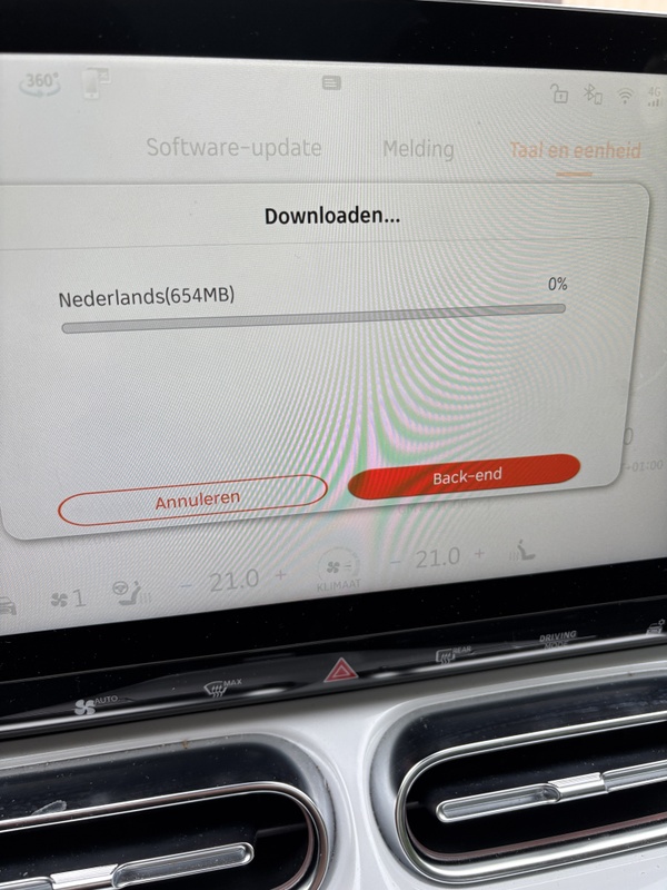

OTA update lukt niet bij onze #1.
Automatisch starten en handmatig starten geeft hetzelfde resultaat.
Meer mensen last van?

driel24 schreef op dinsdag 26 augustus 2025 @ 09:32:
Zie deze discussie op Facebook Smart group: https://www.facebook.com/share/p/1FLwCxmnYA/?
Samengevat: Heeft te maken met kastje van de leasemaatschappij; update moet bij de dealer.

MarcelGr schreef op dinsdag 26 augustus 2025 @ 13:52:
Ik heb het zelfde probleem en nog geen toegang tot de FB groep. Maar ik neem aan dat dit de OBD dongle is die de lease maatschappij plaatst? Kan deze niet gewoon (tijdelijk) worden verwijderd?
edit: nevermind. Er zit geen dongle in het OBD slot..
edit 2: naast het obd slot zat een doorluskabel naar het kastje van justlease + het obd slot. Voor de zekerheid Justlease gebeld met de vraag of ik deze even tijdelijk mocht ontkoppelen om de update uit te voeren. En jawel, dit werkte vlekkeloos. Nu op 1.6.0.

Zie foto hierboven..
Kun je misschien aangeven waar de doorluskabel zit? Hier namelijk ook een 1 van justlease waarbij de ota niet wil lukken

Het is die witte stekker. Zat bij mij extra vast met een Ty rip die heb ik losgeknipt. Gewoon de witte stekker er uit. Updaten en er terug in doen.

Tricto schreef op donderdag 28 augustus 2025 @ 17:12:
Bedankt voor je reactie.
Stekker los gehaald maar geen update.. compleet systeem gereset maar niks lukt helaas.

Wim H schreef op vrijdag 29 augustus 2025 @ 09:55:
Stond de update wel als beschikbaar op je scherm? Want dit helpt alleen tegen de foutmelding die komt bij het uitvoeren van de update.
Ter info: Ik heb bij de foutmelding voor update 1.5.2 wel eens de fabrieksinstellingen gedaan. En kreeg daarna 1.5.2 nooit meer aangeboden. Ik krijg pas een nieuwe melding bij 1.6.0.

Tricto schreef op vrijdag 29 augustus 2025 @ 10:45:
De update stond beschikbaar in de app maar niet op het scherm. Ik heb nog versie 1.5.0 en dit zou volgens het scherm in de auto de meest recente zijn..

Ah ja dat probleem staat los van de stekker. Dat heb ik ook heel lang gehad. Ik ben gisteren van 1.5.0 naar 1.6.0 gegaan. Je zou contact op kunnen nemen met smart zelf. Volgens mij had ik eens op het duitse forum gezien dat die de update opnieuw kunnen pushen.

Ik had met 1.5.2 ook problemen en heb contact gehad met Smart. Die hebben geprobeerd deze te pushen, maar dat werkte ook niet. Moest vervolgens naar de werkplaats waar ze het voor mij geïnstalleerd hebben.

De auto is inmiddels door de dealer voorzien van de meest recente software 1.6.0 en ik moet zeggen dat de cruisecontrol significant beter en soepeler is geworden evenals one pedal driving.
Voor de update reed de auto namelijk onrustig (bv. Tussen de 100 en 103 km/uur) maar dat lijkt nu te zijn opgelost.
Hopelijk remt de auto ook nu niet meer uit het niets spontaan af..

Ik krijg opnieuw een melding voor een Nederlandse taalupdate.
Er gebeurt echter niets en bijgevoegd scherm blijft staan zonder verdere actie..
Hebben jullie dit ook?Afbeeldingslocatie: https://tweakers.net/i/VwT96nxYXNNdT8WOlLHIXdFJ3tQ=/x800/filters:strip_icc():strip_exif()/f/image/WTz0rtWyTbgZzIKB8NySPAJn.jpg?f=fotoalbum_large

Die melding heb ik voor 1.7.0 ook gehad en ben daar uiteindelijk voor bij de dealer geweest. Maar ook die kon het niet installeren. Ze zouden er op terug komen. Nog niets gehoord. Maar sinds 1.7.0 ook nog niet weer aangeboden gekregen. Ik wacht af.
