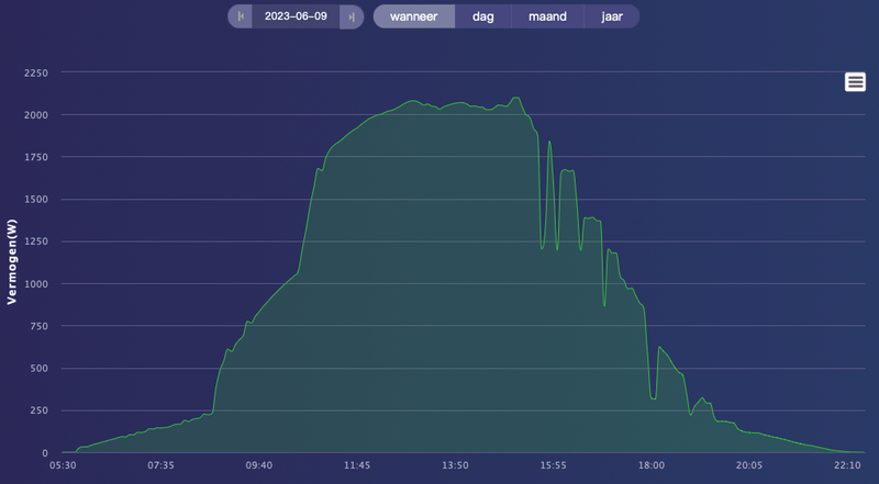

Hallo allemaal.
Sinds 7-6 hebben wij zonnepanelen op ons dak liggen.
Het betreft 14 zonnepanelen van 400 Wp van het merk Sunpower.
De panelen liggen op het NW op een dak met een hellingshoek van 20º
Almere, Onze opbrengst van 8-6 is 33,5 Kw/h is 6 kWh/kWp
Ik had zelf minder verwacht gezien de ongunstige dakligging.
Wat vinden jullie van de opbrengst?

goldvinger schreef op vrijdag 9 juni 2023 @ 14:12:
Hallo allemaal.
Normaal lijkt me dat..
Hallo allemaal.
De zon staat nu ook hoog en bereikt dus overdag beter jou panelen over de nok heen.

  • AytacFx
  • Registratie: April 2021
  • Laatst online: 26-10 20:45
Omvormer: Growatt 2500Watt
Panelen: 420x6 = 2520 watt peak, alles achter 1 string.
Richting ZUID, tot uur of 10:30 halve panel in de schaduw door de dakkepel van de buren.
Helling van 42 graden.
Afgelopen drie dagen gemiddeld 15kWatt per dag.
Installatie is nieuw, ben aan het onderzoeken of de installatie wel optimaal werkt.
In iedere geval hij heeft zeker moeite mee om boven 2050watt per uur te komen. Komt overeen met een rendement van 0.81 per uur peak (2050/2520 = 0.81)
Wat mag ik per uur verwachten betreft peak? Ben benieuwd naar jullie meningen. :)
08 Juni: 15,2kW
Afbeeldingslocatie: https://tweakers.net/i/pnJC_jIJ4rluul2CBmBmB2MD98o=/800x/filters:strip_exif()/f/image/vByaV7xF9Nw4mY4P5oV52sJr.png?f=fotoalbum_large
09 Juni: 15.1kW
Afbeeldingslocatie: https://tweakers.net/i/m8nvFCxJqYJB-lmBGu51tEPD1cY=/800x/filters:strip_exif()/f/image/B1iFd2vnOe35gZYmsp3iypfm.png?f=fotoalbum_large
10 Juni: 12.4 (tot uur 16:20)
Afbeeldingslocatie: https://tweakers.net/i/qLqubi9JRDD6PP9rGyHka9n8VI4=/800x/filters:strip_exif()/f/image/st6hbSiiYIZkSELHCGLWalJN.png?f=fotoalbum_large
[ Voor 5% gewijzigd door AytacFx op 10-06-2023 16:52 ]

Hoek van 42 graden.
08 Juni: 15,2kW
09 Juni: 15.1kW
Orientatie en dakhelling? Ik heb 3120 wp en 17 graden ZZO en kom ook al de hele week niet aan de 2100 wp rond het middaguur terwijl ik toch 20% meer heb liggen (8x390wp). Mijn 3 daags gemiddelde was overigens 17.4 maar zonder oriëntatie kan ik dat niet vergelijken.
En welke panelen heb je zodat we het string voltage weten?
Ik heb ook een growatt omvormer trouwens (De 3300 al hebben de 2500-3300 allemaal hetzelfde opstart voltage nodig)
Ik heb al tijdens vraagtekens bij mijn setup en berichten al die van jou versterken dar maar weer. Ondanks dat ik in mei toch mijn target gehaald heb vind ik het piek vermogen dat ik haal maar karig.

@computerjunky
Helling is 42 graden
Orientatie is 170, ZUID.
Vreemd dat bij jouw niet boven 2100watt peak komen, terwijl grotere installatie is.
Grootste verschil is de helling tussen onze installaties.
Panelen zijn 6x Jinko Solar 420 WP
PV voltage is 178 Volt, ochtend op 210volt.
Afbeeldingslocatie: https://tweakers.net/i/ticx_MZd7dOMFs4SloCG_aM1FLU=/800x/filters:strip_icc():strip_exif()/f/image/fX8Jwfugro8fu33HawmuesR4.jpg?f=fotoalbum_large
[ Voor 13% gewijzigd door AytacFx op 10-06-2023 16:46 ]

@AytacFx 15,2:2,52 = 6,03 kWh/kWp lijkt mij ondanks de schaduw waar jij ook last van hebt net als ik gewoon een prima efficiency. En welkom trouwens op onze mooie PV forum hier op Tweakers (y)
  • AytacFx
@MatsuMatsu85
Ik snap het! = kWh (opbrengst) / kWp (vermogen van je PV array) = kWh/kWp (relatieve opbrengst ~ efficiëntie)
Bedankt voor je reactie. Knik is wel zichtbaar in de grafiek :9 :+

  • computerjunky
  • Laatst online: 19:26
AytacFx schreef op zaterdag 10 juni 2023 @ 16:41:
@computerjunky
Ja in vind yet zelf ook al bizar laag. Helaas hebben alle mensen hier met exact dezelfde oriëntatie geen monitoring op hun panelen omdat ze allemaal de panelen huren van de woningbouw en er geen moeite voor doen om te kijken of het wel werkt. Ik heb cash betaald en gewoon laten leggen.
Hier de grafiek van vandaag tot nu toe :
Afbeeldingslocatie: https://tweakers.net/i/YFlLR4PtLvlZl1uLlBdOEuV3e2o=/x800/filters:strip_icc():strip_exif()/f/image/tgauKa0pLp3L1aXXrPl3WUNf.jpg?f=fotoalbum_large
  • AytacFx
@computerjunky
Wat mij weten is beste hoek is rond 35 graden. Met 17 graden hoek zou je ook iets verliezen denk ik, (google: 17graden, 97 procent rendement)
Wel een hele mooie grafiek, pak je meteen in de ochtend ook de volledige stralingen van de zon. Bij mij moet de zon eerst over de dak heen kijken.
Kun je misschien nog bekijken in een bewolkte dag? Dan zijn de pieken veel hoger, omdat de panelen niet zo warm zijn. Op mijn installatie zag ik heel kort twee maal een peak van 2350watt. Was wel duidelijk korter dan 5 minuten, namelijk eerst volgende log was lager rond 2200 en vervolgens terug naar 2100 en 2050watt.
