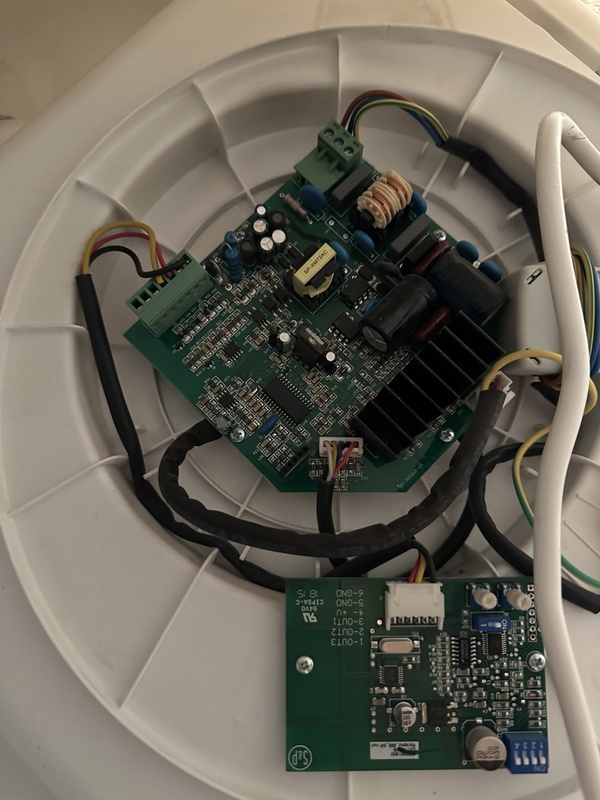

ik weet niet of ik dit topic mag mis(ge)bruiken om een vraag te stellen over mijn eigen situatie..
op zolder hangt een Zehnder ComfoFan S, aangesloten met perilex, en op de badkamer een 3 standen schakelaar.
Nu heb ik in huis al de nodige zwave schakelaars etc. maar alvorens zomaar aan de slag te gaan wil ik graag even checken of ik het goed begrijp..
op de 3 standen schakelaar, zitten 3 draden: 1 bruin(live), en 2 zwart (schakel)
zo te zien gaat de bruine draad ook rechtstreeks naar de ventilatiebox en is de bruine draad dus alleen een aftakking die eventueel stand 2 of 3 bijschakelt, stand 0 (of 1) wordt dus in feit niet geschakeld en staat altijd aan?
ik kan daarmee dus ook scenario 1 van dit artikel gebruiken: https://www.robbshop.nl/d...-wave-badkamer-ventilatie
Ik begrijp uit de documentatie van de ventilatie dat het ook mogelijk zijn om op basis van 10v aan te gaan sturen alleen is de methode die ik voor ogen heb voor mij minder ingrijpend en ik kan op de plaats van de huidige 3 standen schakelaar dan eenvoudig een dubbel (rolluik) pulsschakelaar plaatsen.
hoop dat iemand hier een reactie op kan geven :)
  • Bruns86
  • Laatst online: 02-03 14:32
CronoS76 schreef op maandag 9 januari 2023 @ 16:46:
Ik heb hem met een Shelly 2,5 en Domoticz slim gemaakt en werkt eignlijk prima. Via een script kan ik hem handmatig nog bedienen met de schakelaar die benden zit en mocht deze schakelaar "uit" staan, dan kijkt het script in hoeverre de humidity oploopt in een korte tijd in de badkamer en start deze op de hoge stand totdat de vochtlevels weer wat teruglopen. Hij draait dan ongeveer een uur of 3 op de hogere stand.
@CronoS76 Heb jij toevallig wat info om hem aan te sturen? Ik kan geen stroom schemas vinden en wil exact hetzelfde als jij hebt bereiken. Ik heb de OZEO ECOWATT RF. Hier een foto van de printplaten.
Enige wat ik kan vinden is een aansluitschema hoe je de netvoeding moet aansluiten.. 🙈
Afbeeldingslocatie: https://tweakers.net/i/sKAI4DVgBu5On-ggKzmwqZksTXU=/x800/filters:strip_icc():strip_exif()/f/image/J4O12zPmUdASbHtnsDDhT1zD.jpg?f=fotoalbum_large
[ Voor 4% gewijzigd door Bruns86 op 14-08-2023 21:45 ]

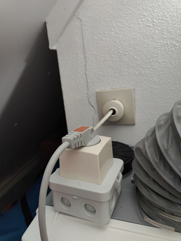

  • CronoS76
  • Laatst online: 26-06 09:21
Ik heb niets gedaan in de unit zelf (alhoewel het met mijn Itho zou kunnen). Ik heb gewoon een shelly als een tussenstation in deze box geplaatst. Het perilex wandcontactdoos had te weinig ruimte hiervoor. Het is in principe niet heel complex om een shelly 2.5 (of 2pm) aan te sluiten. Binnen de Perilex heb je een schakeldraad voor hoog en midden, een fase, een nul en een aardedraad.
De shelly heb ik vervolgens ingesteld in "Detached mode"; dit zodat de schakelaar in de keuken onafhankelijk werkt met de relays in de Shelly (Keuken is een 0-1-2 schakelaar, dus 2 standen). Via een Domoticz DZVents script schakel ik de relays. Zoals ik het nu gebruik. als ik de knop in de keuken aanzet dan gebruikt de Shelly deze stand. Als de knop in de keuken uit staat, dan werkt de shelly automatisch.
Foto hoe dit eruit ziet:
Afbeeldingslocatie: https://tweakers.net/i/uISZXWN3bav5eITS3fN_ONLwEpo=/x800/filters:strip_icc():strip_exif()/f/image/hg8VOdmz1YXYvt7tU9V5oZek.jpg?f=fotoalbum_large

Bruns86 schreef op maandag 14 augustus 2023 @ 21:43:
Ik heb het doorgemeten, het is een 10v traploze aansturing die wordt geregeld vanuit de RF module die onderin de afbeelding te zien is. Deze is aangesloten linksboven op de centrale printplaat.
De zwarte draad is GND, de gele draad 10V en de rode draad de aansturing van 0-10V.
Ik ga hiervoor een Qubino Flush Dimmer 0-10V gebruiken, hiermee kan ik hem traploos gaan aansturen. Op basis van hoogte van luchtvochtigheid met Home Assistant.
