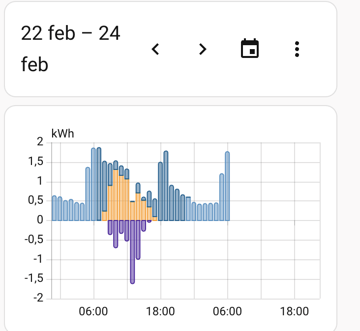

Nu toch iets geks. Mijn HAOS (proxmox VM) geeft aan dat het een uur vroeger is dan mijn werkelijke tijd. De proxmox tijd is correct. De instellingen in HA zijn: Amsterdam GMT+1 :? :?
edit: de systeemtijd van de HA omgeving is ook correct. alleen HA loopt precies een uur achter

oltk schreef op maandag 23 februari 2026 @ 22:41:
Browser en app gebruiken by default je lokale tijdzone. Check dus even wat er in je profiel staat. (Klik op avatar / ... onderin de navbalk en dan "Time zone", die staat bij mij op "Use local time zone (Europe/Amsterdam)". Mogelijk / waarschijnlijk dat bij jouw daar nog steeds "local" staat maar er dus iets "geks" met jouw browser / PC / telefoon / tablet?)

RobertMe schreef op maandag 23 februari 2026 @ 22:48:
Dat is het. mijn PC heeft wel de goede systeemtijd, maar ik heb zoveel fingerprinting spoof stuff draaien dat alles in de war is gegooid wellicht. Thanks
Hmm. Maar wacht. De tijd klopt nu wel, maar de datum is van slag. Op mijn computer is het echt 24 februari. Maar HA is helemaal in de war en denkt dat het 22-24 is (volgens mijn energiedashboard). Als ik "nu" selecteer krijg ik:
Afbeeldingslocatie: https://tweakers.net/i/yC6W7QBV3nttIEyvb4f9QqWqHUc=/fit-in/4000x4000/filters:no_upscale():strip_exif()/f/image/LXP5e54HsuMNxvYK0afsZVfC.png?f=user_large
Het laatste balkje geeft HA wel aan als een meting van 24 feb. Ik kan ook alleen 24 selecteren, maar dan krijg ik de 23e terug 8)7 wie weet wat er aan de hand is?
edit: Wat is er met het energiedashboard gebeurd? Als ik "deze maand" selecteer krijg ik de laatste 2 dagen van januari erbij. Is dit een bug in HA?
[ Voor 36% gewijzigd door oltk op 24-02-2026 08:17 ]

Works on my machine. Ik krijg netjes deze maand te zien
Afbeeldingslocatie: https://tweakers.net/i/-Qxltjex0rQWRrSDYXXxEe7yabc=/x800/filters:strip_exif()/f/image/tprH8DQM1flh9yo2sgR55Uf0.png?f=fotoalbum_large

oltk schreef op maandag 23 februari 2026 @ 22:51:

@oltk Ik meen dat zo goed als alles in de UI lokale tijd pakt icm de tijdzone in je profiel. En server side is alles op basis van de systeemtijd en opgeslagen in GMT. Meestal als er iets vreemd is met tijden dan is de tijd of tijdzone op de client van slag.
Ook al eens andere browser getest? Of anders even in de DB kijken of daar alles netjes klopt qua tijd in GMT.
[ Voor 13% gewijzigd door Septillion op 24-02-2026 12:54 ]

Septillion schreef op dinsdag 24 februari 2026 @ 12:53:
Ik heb een andere browser getest (hetzelfde). Ik probeer straks een restart van de VM. Of de DB correct is zou ik niet kunnen beoordelen. Als ik er al bij zou kunnen, want al geruime tijd wil PHPmyadmin niet meer starten (service not running). Dat liet ik maar zo, want ik en DB begrijpen elkaar toch niet. :+
edit
Ok. Na herstarten hetzelfde. Ik selecteer "NU" en krijg 3 dagen tegelijk. Als ik specifiek 24 feb selecteer krijg ik niets. Maar! ik zet de tijdzone terug naar lokale tijd, dan klopt de tijd niet meer. En dan weer terug naar tijdzone van de server. En ineens krijg ik een dag en vandaag. Let wel: naar mijn weten heb ik NOOIT de tijdzone op lokale tijd gehad, altijd standaard tijdzone van de server. Welke server heeft HA het over overigens?
Hmm. Nu ff niet aankomen. Wiebelig. Dank voor de suggesties.
Edit
Ohnee. Ik refresh en ik krijg weer 3 dagen. Wat is dit nou toch.

HA via cli-app
Afbeeldingslocatie: https://tweakers.net/i/dDagM-1w5GJ1rxmvDB1fPWUqEyA=/800x/filters:strip_exif()/f/image/uZdqxvkkbXYOLMeYjoWcNcoR.png?f=fotoalbum_large
Als ik expliciet 24 feb selecteer doet íe het. Totdat ik de view refresh, dan springt ie naar een view van 3 dagen.
Ok. Op Safari doet mijn tijdzone wel normaal. Ik heb op chrome en Vivaldi "fingerprintspoofer" geinstalleerd om alle pottenkijkers een beetje het bos in te sturen. Maar die spoofer stuurt mij het bos in. Als ik m deactiveer werkt het weer gewoon. Check
[ Voor 52% gewijzigd door oltk op 24-02-2026 19:47 ]

oltk schreef op dinsdag 24 februari 2026 @ 18:07:
Volgens mij dus over die in Settings => System => General => Time zone.
En dan lokaal is die van je huidige machine / PC die de browser doorkrijgt.
  • oltk
  • Laatst online: 20:24
Septillion schreef op dinsdag 24 februari 2026 @ 19:42:
Dank. Het is de browserextensie fingerprint spoofer die mij een andere timezone geeft.

Ik heb sinds kort zonnepanelen maar volgens mij heb ik het niet goed ingesteld. Bij energiedistributie zie ik altijd 0 kWh staan? Of begrijp ik het overzicht niet goed.
Afbeeldingslocatie: https://tweakers.net/i/GCV8EqISAlA8qQ2EIgAcFOxPqxI=/100x75/filters:strip_exif()/f/image/3mimj7LHGwgW7FSbXCvFl84Q.png?f=fotoalbum_small
Ik heb een Solax inverter en daar gebruik ik de HACS SolaX Inverter Modbus voor die Modbus over TCP uitleest (zit standaard ingebouwd). Ik zie onder de integratie 2 items staan.
Afbeeldingslocatie: https://tweakers.net/i/2vUR2mrFlhw-ZQSW8lWvewlv06I=/100x75/filters:strip_exif()/f/image/62EdwtAFFOh7QtOaUZxxTL6w.png?f=fotoalbum_small
Met daaronder de volgende sensoren
Afbeeldingslocatie: https://tweakers.net/i/Pbpt2dspGlQx262Xvk8nE8lpsqo=/100x75/filters:strip_exif()/f/image/sI3EWMcKvxqTXGBZcXLD1sJl.png?f=fotoalbum_small
Afbeeldingslocatie: https://tweakers.net/i/o9DJMp_3Yu_U1beUcx4TJrejZ0w=/100x75/filters:strip_exif()/f/image/kMZLsqRChYg9kZnrsMbYK1Jm.png?f=fotoalbum_small
Maar wat ik ook configureer, hij blijft 0 kWh staan, dit zijn mijn energie dashboard settings.
Afbeeldingslocatie: https://tweakers.net/i/jtOeRMp4DWrXFA3l-BSS3z_P49w=/100x75/filters:strip_exif()/f/image/b3p1JtSfjsoinvTNOXfcKW7x.png?f=fotoalbum_small
  • Septillion
  • Laatst online: 22:34
Septillion
Geen matches
@WoBBeL Je weet dat het niet met terugwerkende kracht werkt?
En zijn het twee inverters ofzo?
Want "Solax Total yield" lijkt me de sensor die je wilt voor de PV. Maar op een moment zonder PV altijd ietswat lastig te zeggen voor nieuwe integratie.
[ Voor 20% gewijzigd door Septillion op 25-02-2026 19:53 ]
  • WoBBeL
  • Laatst online: 14-05 13:52
WoBBeL
*zwaai*
Geen matches
@Septillion het dashboard staat al sinds vorige week woensdag zo ingesteld, ik kwam er pas vandaag achter dat het niet lekker werkte.
Moet de ik de Total Yield dan bij Solar production energy of bij Solar production power instellen?
Het is 1 inverter.
[ Voor 4% gewijzigd door WoBBeL op 25-02-2026 19:55 ]
  • Septillion
Septillion
Geen matches
@WoBBeL Maar zijn het twee inverters?
Total yield = energy
Of je de juist voor power hebt durf ik niet te zeggen. Daarvoor moet de zon schijnen.
  • WoBBeL
WoBBeL
*zwaai*
Geen matches
@Septillion kan ik niet de statistieken gebruiken om erachter te komen? Ik heb deze twee gevonden:
Afbeeldingslocatie: https://tweakers.net/i/pWMU_KJITWw5LRDc7ZX1UCOBFYQ=/234x176/filters:strip_exif()/f/image/vZ6TnJ5VHkRw9ygTYAfwpMQ6.png?f=fotoalbum_medium
Afbeeldingslocatie: https://tweakers.net/i/_Qj9_xzpWa6fYYgemRYWeCfWFKA=/234x176/filters:strip_exif()/f/image/4YB5GVYfk3SURe8y1kj8YHhu.png?f=fotoalbum_medium

  • Septillion
Septillion
Geen matches
@WoBBeL sneaky nano edits! :+
Maar zou of measures power of grid power verwachten voor de power.

  • Just_A_User
  • Laatst online: 19:03
TheFes schreef op donderdag 26 februari 2026 @ 19:26:
De state change van 11 naar 100% is waarschijnlijk pas geweest toen de state al gewijzigd was naar CHARGINGENDED, waarmee dus niet aan die condition voldaan werd.
Je zou dat ook als mogelijke state in de condition kunnen toevoegen om dat af te vangen.
YAML:
# gewijzigde condition
      - condition: state
        entity_id: sensor.charging_ev_charging_state
        state:
          - CHARGINGACTIVE
          - CHARGINGENDED
Zou het dat zijn ja...? Ik heb het inmiddels aangepast, dus bij de volgende keer kijken wat er gebeurt.

Just_A_User schreef op vrijdag 27 februari 2026 @ 09:54:
De precieze tijden zijn op je screenshot niet te zien, maar de sprong van de batterij sensor en de state change naar CHARGINENDED zijn wel op vrijwel hetzelfde moment, dus dat maakt het wel heel waarschijnlijk dat dit het probleem was

Ik ben de afgelopen dagen bezig geweest wat Nous stopcontactjes te vervangen door Ikea Inspelning (met het relais overbrugd). Gaat normaliter prima. Nous verwijderen, Inspelning toevoegen, namen aanpassen naar de oude namen van de Nous en de LTS (en STS) data koppelt keurig. Er is echter één apparaat waarbij dat niet gelukt is (niet voor de power en ook niet voor de energy). Dan zou je denken "die duiken wel als orphans op in het Statistieken overzicht". Nee dus.
Is er nog een mogelijkheid de (met name) LTS data terug te halen? Ik heb geen purge gedaan, ik heb geen 'reparaties' uitgevoerd dus bij mijn weten moet de LTS data er nog gewoon zijn (ergens)..
