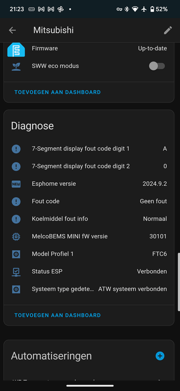

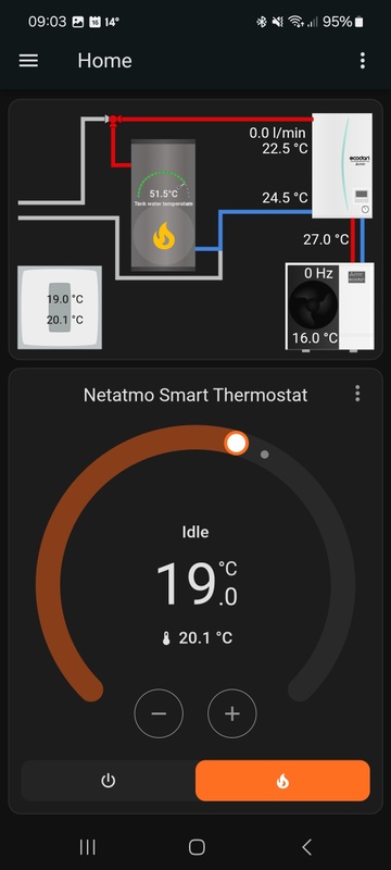

  • Timmoz
  • Registratie: Oktober 2019
  • Laatst online: 06-08 19:34
Met grote dank aan o.a. @AUijtdehaag voor het esp bord t.b.v uitlezen Procon en @breinonline voor het maken van de mooie picture elements setup voor HA die ik schaamteloos heb gekopieerd en licht aangepast, wil ik graag mijn integratie in HA dashboard delen:
Afbeeldingslocatie: https://tweakers.net/i/9HCgCCL8nEo3zUWLX8mM2TY5dcQ=/x800/filters:strip_icc():strip_exif()/f/image/Oc9Dv5TvmQ2aH2kLdXNsQnvt.jpg?f=fotoalbum_large
Afbeeldingslocatie: https://tweakers.net/i/o3w4i3UckEXP92t8TrosAVKBTxI=/x800/filters:strip_icc():strip_exif()/f/image/649JpsVaQGKK1eGgClVLhnyI.jpg?f=fotoalbum_large
Omdat ik geen fan was van de grote hysterese van de mitsu controller, heb ik er een netatmo (aan/uit) thermostaat aan gehangen. Hierdoor heb ik nu ook een mooie thermostaat in HA er bij. Ik was niet zo'n fan van de reguliere slider van mitsu controller, waar ik geregeld per ongeluk langs ging tijdens het swipen, waardoor de verwarming opeens op 30 graden stond..
Verder heb ik een custom gauge met transparante achtergrond op boiler gezet, die ook van kleur veranderd als SWW laag wordt en dus kans vergroot op koude douche (nog even uitzoeken vanaf wanneer dat ook daadwerkelijk gebeurd). En een icoon t.b.v. forceren SWW run.
Al met al ben ik best tevreden erover. Ik realiseer me ook dat ik hier, zonder al jullie gedeelde kennis, nooit (of althans, niet snel) op was gekomen. Mijn dank is dus groot!
Bovenstaande is ondertussen ook geïntegreerd in een muur gemonteerde tablet met HA dashboard 😀 Erg leuk om langs te lopen en dan te zien werken!

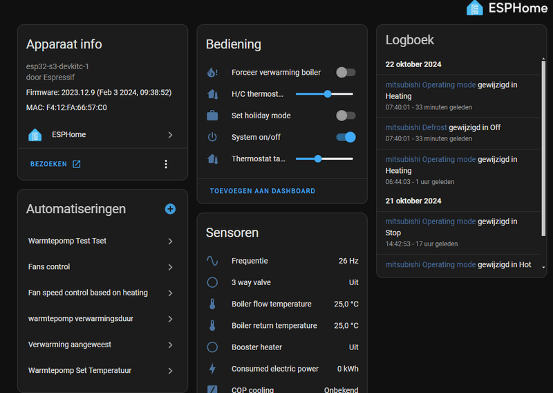

  • JustMyOpinion
  • Laatst online: 14:37
Beste tweakers,
Ik ben mijn Home Assistant aan het opschonen en ben alle Node Red flows weer terug aan het zetten naar HA automations.
De WP bedien ik nu al enige tijd via HA, eerst via Node Red (i.c.m. procon) en vervolgens ben ik overgestapt naar de ESPHome oplossing.
In HA zie ik onder ESPHome (uiteraard) netjes alle sensors etc.:
Afbeeldingslocatie: https://tweakers.net/i/Dsmg1pIKhdygLPaZGMU8oVqNZr8=/800x/filters:strip_exif()/f/image/qyfjjX3hFE8QcxtBVNF3vpn1.png?f=fotoalbum_large
Maar ik zie in mijn configuration.yaml ook nog een boel MQTT sensors:
Afbeeldingslocatie: https://tweakers.net/i/lpiWmsf4RP-Ry8Y2jpBTwErVP68=/fit-in/4000x4000/filters:no_upscale():strip_exif()/f/image/Jh91djFb616EsPMeCClsPbwV.png?f=user_large
Ik weet het echt niet meer... maar zijn die MQTT nu nog werkend met die ESPHome oplossing of kan ik deze verwijderen? Ik nijg naar het laatste, maar voor ik iets stoms doe wil ik het toch even checken bij de kennisdragers.... O-)
Gasloos sinds 12-2022 || Hoekhuis 1968 || WP: SUZ SWM80 VA || 300 l boiler || SOLAR: 2,1 kWp OZO / 2,4 kWp WNW (SolarEdge) + 3,6 kWp S (Solis)

  • JustMyOpinion
AUijtdehaag schreef op dinsdag 29 oktober 2024 @ 13:08:
@JustMyOpinion
Je kan in HA toch naar instellingen - apparaten en diensten - entiteiten en mqtt in de zoekbalk invullen
Als je dan op een van de sensoren klikt zie je de laatste update van de waarde.
Het echt verwijderen van de MQTT sensoren is vaak ook een uitdaging.
Maar het kan allemaal weg denk ik.
Bedankt voor het antwoorden, die conclusie had ik ook idd al. Kunnen weg. En valt mee, in configfile stonden ze allemaal bij elkaar.

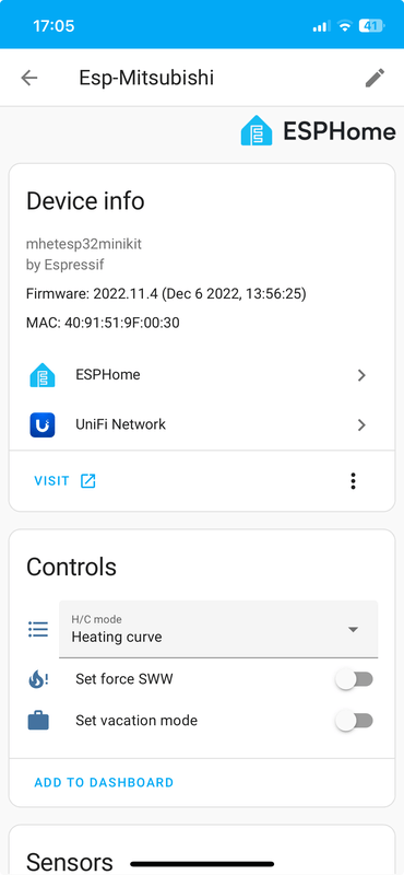

  • MrScratch
  • Laatst online: 30-10 16:14
MrScratch
I am rubber, you are glue
Ik heb het nu al heel lang draaien, zonder al te veel problemen. Ik lees nu een hoop over firmware versies voor zowel het esp-board als de procon zelf. Ik snap er eigenlijk niet veel van.
Voor het esp-board zie ik in HA:
mhetesp32minikit
by Espressif
Firmware: 2022.11.4 (Dec 6 2022, 13:56:25)
Dus die firmware is al best oud. Vernieuwen lijkt simpel via de OTA-upload op de webpagina, maar geen idee waar ik een nieuwe versie vandaan haal. Iemand die tips heeft over hoe dit werkt?
Voor de Procon kan ik niet eens vinden welke firmware versie erop draait. Iemand die me kan vertellen hoe ik daar achter kom? Voor wat betreft het proces van uploaden heb ik de post gelezen in de OP waarnaar verwezen wordt, dat is op zich wel te begrijpen.
Aan de andere kant werkt het op het moment volgens mij goed, dus je zou ook kunnen zeggen, lekker laten die firmware versies, want als het werkt dan werkt het. Wat vinden jullie?

  • MrScratch
MrScratch
buell schreef op vrijdag 8 november 2024 @ 16:54:
In in home assistant heb je de optie esphome er op te zetten. Die zorgt er voor dat je mooie update meldingen krijgt voor de esp.
Als je dan esp home hebt staat jouw esp van de warmte pomp in dat rijtje. Als je die aanklikt kan je alle entiteiten zien die beschikbaar zijn. Daar staat o.a de firmware versie van de procon tussen.[Afbeelding]
Ik heb ESPHome in HA staan, maar ik zie die opties niet die jij aangeeft. Kan het zijn dat ik een te oude firmware versie op mijn esp-board heb staan, waardoor deze opties er voor mij niet zijn?

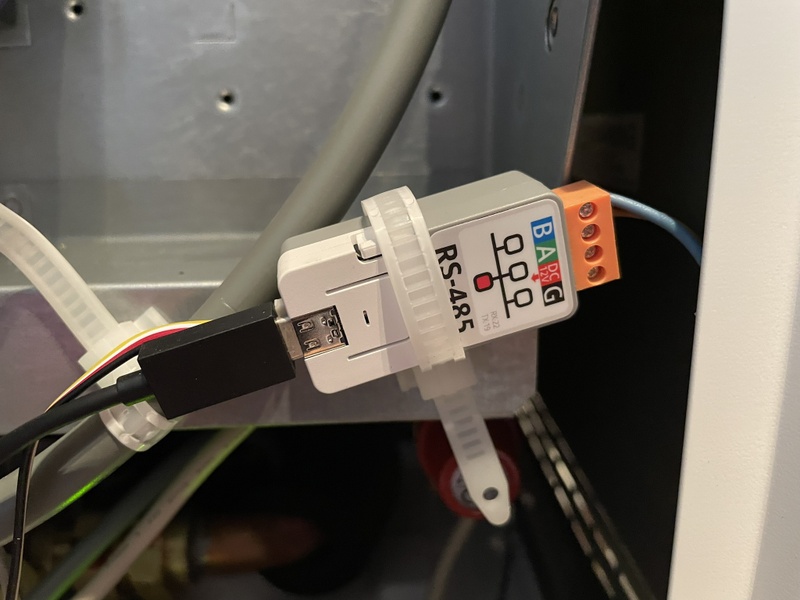

  • AUijtdehaag
@MrScratch
Je hebt wellicht nog zo een modbus bordje?
Afbeeldingslocatie: https://tweakers.net/i/1I35DlYGGh5whvG5FkvuBgGLip0=/x800/filters:strip_icc():strip_exif()/f/image/gyTh4Q9jZHTaP8C4scbsU0Mw.jpg?f=fotoalbum_large
