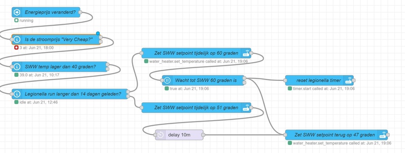

ocaj schreef op dinsdag 16 mei 2023 @ 20:06:
Follow-up: Inmiddels heb ik de hierboven beschreven "soft-start" nu draaien als vervanging van de "force-sww" rond het middag-uur. Werkt perfect.
De Mitsubishi heeft kennelijk 2 SWW-algoritmen:
1) force-sww: Hierbij blijft de compressor-frequentie constant (hoog) en neemt het elektrisch vermogen gedurende de run langzaam toe (tot ca 3000W)
2) sww-drop bereikt: Hierbij blijft het elektrisch vermogen min of meer constant (rond de 2000-2100W) en begint de frequentie eventjes hoog en neemt dan langzaam af gedurende de run
In het eerste geval heb je dus gedurende de hele run een hoge frequentie (brom-geluid!), terwijl je dat in het tweede geval alleen even een paar minuten hebt bij het opstarten en dan wordt hij gedurende de run steeds stiller.
De eerste is wel sneller, komende winter eens experimenteren tot welke temperatuur ik de "soft-start" kan gebruiken voordat het te lang gaat duren.
Voor nu draait hij op soft-start, zeker in de zomer fijn dat we minder geluid produceren.
Nogmaals dank @LittleKiller dat je me op dit spoor gezet hebt. _/-\o_
Dat klinkt mooi. Kan je je code delen? :>
  • ocaj
ocaj
Natuurlijk, ik heb nu in node-red het volgende blokje.
Afbeeldingslocatie: https://tweakers.net/i/7qtheGzs6LIzIw9_GpAGGIPkeBA=/full-fit-in/4000x4000/filters:no_upscale():fill(white):strip_exif()/f/image/747eSsiHK2gPmaMceHYJL8EQ.png?f=user_large
MQTT-Commando's naar Procon zijn niet op basis van de ESPHome-code uit dit topic, maar op basis van mijn eigen software. Maar dat is makkelijk aan te passen.
Verder heb ik de triggers aardig ge-fintetuned op mijn specifieke situatie, afhankelijk van de 2 temperaturen Tmidden en Tonder in het boilervat.
Helemaal onderin staat nog de force-sww knop uit mijn dashboard, voor het geval ik een keer met de hand een sww-run wil forceren.
node-red code:

Bij deze ter inspiratie mijn eerste versie van de SWW / Legionella flow in Node-Red icm Home Assistant.
Veel minder geavanceerd dan degene die hier reeds gepost zijn maar daarom misschien voor mede beginners wel verfrissend.
Nu nog op basis van Melcloud omdat ik nog een Procon op de kop moet zien te tikken, maar dat maakt voor de flow niet uit.
Ik ben uit gegaan van het principe dat mijn externe aansturing complementair moet zijn, en dat er geen afhankelijkheid is van dit systeem voor de goede werking van SWW runs.
Daarom heb ik de warmtepomp zo ingesteld dat hij SWW van 47 graden gaat maken zodra er een temp drop is van 10 graden op de onderste sensor (Groot).
Dit is feitelijk mijn achtervang voor als de externe aansturing het af laat weten.
Ik schakel dus niet op tijdschema maar puur op temp drop.
De interne Legionella regeling heb ik wel uitgeschakeld en is daarmee wel afhankelijk van onderstaande flow.
Afbeeldingslocatie: https://tweakers.net/i/eldPr_HbFsSlufA4W_41WE1y2bQ=/800x/filters:strip_icc():strip_exif()/f/image/fuoecuYcLFvpKNAk5Oyzz7OK.jpg?f=fotoalbum_large
Zodra de stroomprijs bij Tibber relatief gezien ten opzichte van de afgelopen 3 dagen goedkoop is en het SWW onder in het vat kouder is dan 40 graden dan wordt er een SWW Run gestart.
Indien op dat moment blijkt dat de laatste Legionella run langer geleden is dan 14 dagen dan wordt het vat naar 60 graden gebracht.
Bij de Legionella run wacht ik tot de 60 graden bereikt is voordat ik het setpoint terug zet op 47 graden.
Bij een normale SWW run zet ik deze na 10 minuten terug om te voorkomen dat hij voorbij de doeltemperatuur schiet.
Die 51 graden heb ik gekozen omdat ik zo zeker weet dat de temp drop gezien vanuit het dan geldend setpoint meer dat de ingestelden 10 graden is.
Dit is nodig om een Run te triggeren.

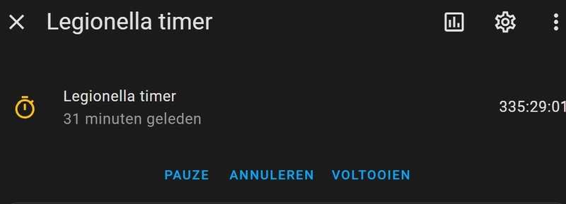

De legionella timer is een Helper in Home Assistant van het type "Timer" die ik 336 uur laat aftellen (twee weken).
Afbeeldingslocatie: https://tweakers.net/i/Xm5FZQXN6wnIH_c9NxtleTxQ7gY=/800x/filters:strip_icc():strip_exif()/f/image/g0d0v9Gl1zBobqJB4FxJSfD6.jpg?f=fotoalbum_large
De stroomprijs clasificering komt van de Tibber plugin. (ook prima bruikbaar als je een andere dynamische energie provider hebt want die prijzen deinen toch synchroon met elkaar op een neer).
Geen dynamische energie boer maar wel zonnepanelen? gebruik dan een hoge mate van teruglevering als trigger om de flow te starten. Dan ben je al voorbereid op de afbouw van de salderingsregeling ;)
Voor wat de prijzen betreft is wederom de interne regeling van de WP mijn achtervang.
Immers zal wanneer het te lang duurt voordat er de classificatie "Very Cheap" voorbij komt de interne regeling een SWW run starten zodra de temp onderin het vat onder de 37 graden komt.
Bij deze de geëxporteerde node-red flow:
[{"id":"1273d184142de52e","type":"tab","label":"Warmtepomp","disabled":false,"info":"","env":[]},{"id":"9d4ca24677a43f16","type":"api-current-state","z":"1273d184142de52e","name":"Is de prijs \"Very Cheap?\"","server":"70b0049d.b96f6c","version":3,"outputs":2,"halt_if":"1","halt_if_type":"str","halt_if_compare":"is","entity_id":"sensor.electricity_price_5_levels_tibber_3_days","state_type":"str","blockInputOverrides":false,"outputProperties":[{"property":"payload","propertyType":"msg","value":"","valueType":"entityState"},{"property":"data","propertyType":"msg","value":"","valueType":"entity"}],"for":"0","forType":"num","forUnits":"minutes","override_topic":false,"state_location":"payload","override_payload":"msg","entity_location":"data","override_data":"msg","x":150,"y":140,"wires":[["505200cd34b90df7"],[]]},{"id":"b599406755724042","type":"server-state-changed","z":"1273d184142de52e","name":"Energieprijs veranderd?","server":"70b0049d.b96f6c","version":4,"exposeToHomeAssistant":false,"haConfig":[{"property":"name","value":""},{"property":"icon","value":""}],"entityidfilter":"sensor.electricity_price_kerkstraat_10_b","entityidfiltertype":"exact","outputinitially":false,"state_type":"str","haltifstate":"","halt_if_type":"str","halt_if_compare":"is","outputs":1,"output_only_on_state_change":false,"for":"0","forType":"num","forUnits":"minutes","ignorePrevStateNull":false,"ignorePrevStateUnknown":false,"ignorePrevStateUnavailable":false,"ignoreCurrentStateUnknown":false,"ignoreCurrentStateUnavailable":false,"outputProperties":[{"property":"payload","propertyType":"msg","value":"","valueType":"entityState"},{"property":"data","propertyType":"msg","value":"","valueType":"eventData"},{"property":"topic","propertyType":"msg","value":"","valueType":"triggerId"}],"x":140,"y":60,"wires":[["9d4ca24677a43f16"]]},{"id":"505200cd34b90df7","type":"api-current-state","z":"1273d184142de52e","name":"SWW temp lager dan 40 graden?","server":"70b0049d.b96f6c","version":3,"outputs":2,"halt_if":"40","halt_if_type":"num","halt_if_compare":"lte","entity_id":"sensor.warmtepomp_tank_temperature","state_type":"str","blockInputOverrides":false,"outputProperties":[{"property":"payload","propertyType":"msg","value":"","valueType":"entityState"},{"property":"data","propertyType":"msg","value":"","valueType":"entity"}],"for":"0","forType":"num","forUnits":"minutes","override_topic":false,"state_location":"payload","override_payload":"msg","entity_location":"data","override_data":"msg","x":180,"y":220,"wires":[["34c2e292c1c1c7b9"],[]]},{"id":"ee5e2d35bd17f02d","type":"api-call-service","z":"1273d184142de52e","name":"Zet SWW setpoint tijdelijk op 60 graden","server":"70b0049d.b96f6c","version":5,"debugenabled":false,"domain":"water_heater","service":"set_temperature","areaId":[],"deviceId":[],"entityId":["water_heater.warmtepomp"],"data":"{\"temperature\": 60}","dataType":"json","mergeContext":"","mustacheAltTags":false,"outputProperties":[],"queue":"none","x":580,"y":180,"wires":[["d1c17cc4bc593f26"]]},{"id":"34c2e292c1c1c7b9","type":"api-current-state","z":"1273d184142de52e","name":"Legionella run langer dan 14 dagen geleden?","server":"70b0049d.b96f6c","version":3,"outputs":2,"halt_if":"idle","halt_if_type":"str","halt_if_compare":"is","entity_id":"timer.legionella_timer","state_type":"str","blockInputOverrides":false,"outputProperties":[{"property":"payload","propertyType":"msg","value":"","valueType":"entityState"},{"property":"data","propertyType":"msg","value":"","valueType":"entity"}],"for":"0","forType":"num","forUnits":"minutes","override_topic":false,"state_location":"payload","override_payload":"msg","entity_location":"data","override_data":"msg","x":210,"y":300,"wires":[["ee5e2d35bd17f02d"],["37dfd125de1e2b32"]]},{"id":"0f70d1c4194d7803","type":"api-call-service","z":"1273d184142de52e","name":"Zet SWW setpoint terug op 47 graden","server":"70b0049d.b96f6c","version":5,"debugenabled":false,"domain":"water_heater","service":"set_temperature","areaId":[],"deviceId":[],"entityId":["water_heater.warmtepomp"],"data":"{\"temperature\": 47}","dataType":"json","mergeContext":"","mustacheAltTags":false,"outputProperties":[],"queue":"none","x":990,"y":420,"wires":[[]]},{"id":"84ab10d03245c5bd","type":"delay","z":"1273d184142de52e","name":"","pauseType":"delay","timeout":"10","timeoutUnits":"minutes","rate":"1","nbRateUnits":"1","rateUnits":"second","randomFirst":"1","randomLast":"5","randomUnits":"seconds","drop":false,"allowrate":false,"outputs":1,"x":530,"y":420,"wires":[["0f70d1c4194d7803"]]},{"id":"257b6519a0b81691","type":"api-call-service","z":"1273d184142de52e","name":"reset legionella timer","server":"70b0049d.b96f6c","version":5,"debugenabled":false,"domain":"timer","service":"start","areaId":[],"deviceId":[],"entityId":["timer.legionella_timer"],"data":"","dataType":"jsonata","mergeContext":"","mustacheAltTags":false,"outputProperties":[],"queue":"none","x":940,"y":260,"wires":[[]]},{"id":"d1c17cc4bc593f26","type":"ha-wait-until","z":"1273d184142de52e","name":"Wacht tot SWW 60 graden is","server":"70b0049d.b96f6c","version":2,"outputs":2,"entityId":"sensor.warmtepomp_tank_temperature","entityIdFilterType":"exact","property":"state","comparator":"gte","value":"60","valueType":"num","timeout":"4","timeoutType":"num","timeoutUnits":"hours","checkCurrentState":true,"blockInputOverrides":true,"outputProperties":[],"entityLocation":"data","entityLocationType":"none","x":600,"y":260,"wires":[["257b6519a0b81691","0f70d1c4194d7803"],[]]},{"id":"37dfd125de1e2b32","type":"api-call-service","z":"1273d184142de52e","name":"Zet SWW setpoint tijdelijk op 51 graden","server":"70b0049d.b96f6c","version":5,"debugenabled":false,"domain":"water_heater","service":"set_temperature","areaId":[],"deviceId":[],"entityId":["water_heater.warmtepomp"],"data":"{\"temperature\": 51}","dataType":"json","mergeContext":"","mustacheAltTags":false,"outputProperties":[],"queue":"none","x":580,"y":340,"wires":[["84ab10d03245c5bd"]]},{"id":"70b0049d.b96f6c","type":"server","name":"Home Assistant","version":4,"addon":true,"rejectUnauthorizedCerts":true,"ha_boolean":"y|yes|true|on|home|open","connectionDelay":true,"cacheJson":true,"heartbeat":false,"heartbeatInterval":"30","areaSelector":"friendlyName","deviceSelector":"friendlyName","entitySelector":"friendlyName","statusSeparator":"at: ","statusYear":"hidden","statusMonth":"short","statusDay":"numeric","statusHourCycle":"h23","statusTimeFormat":"h:m"}]
Het is een eerste 1.0 versie en er zal vast nog een hoop aan geknutseld worden maar ik hoop dat iemand anders er ook toch al wat aan heeft.
Aan of opmerkingen zijn natuurlijk ook welkom.
grtz
Martijn.
