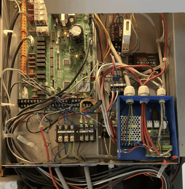

Mitsubishi Warmtepomp Uitlezen / Besturen | Optimaliseren
  • LED-Maniak
  • Laatst online: 23:18
LED-Maniak
Uitlezen van de prohibit settings doe ik al wel direct via CN105, alleen aansturen nog niet. Lopen die settings uberhaupt over de CN105 poort? De ClimaControl module kan direct de CN105 poort snuffelen, alleen dan moet er wel een device zijn die ook over die poort de instellingen wijzigt. Als dat zo is dan is er redelijk eenvoudig achter te komen door er een climacontrol module tussen te hangen.
  • xoror
xoror
ik dacht gewoon de cn105 op een esp boardje prikken en ws iets can connect/keep alive emuleren en dan cmd dumpen.
maar zag dat er ook cn105 splitters zijn, dus in de wp pluggen en meeluisteren met een esp32 board.
ws is z'n kabeltje ook niet heel moeilijk om te maken.
maar met bijv https://github.com/rbroker/ecodan-ha-local + esp board kan je voor 10 - 15 euro aan componenten het meeste wel uitlezen en bedienen. ik mist die prohibit alleen om wat leukere aansturing te maken.
  • LED-Maniak
LED-Maniak
Is al iemand hier geweest die op de een of andere manier zijn controller print heeft gesloopt door zelf iets te knutselen op zijn CN105 poort. Kosten waren dacht ik rond de 800€ voor de vervanging hiervan, dus weet welk risico je neemt als je iets doet/gebruikt wat niet beproefd is.
Climacontrol module heeft meerdere beveiligingen en draait inmiddels al op een groot aantal ecodan en airco's. Is maar net hoeveel risico je wil nemen om te besparen. :)

Inmidels werkt dit prima met de procon als proxy en veel kunnen achterhalen en ingebouwd. Ik heb alle nieuwe velden gedocumenteerd en toegevoegd aan mijn repo. Tevens ook geimplementeerd in mijn esphome versie. We kunnen vrijwel hetzelfde als de procon nu :*)
  • Timmoz
  • Registratie: Oktober 2019
  • Laatst online: 18-11 16:07
Met grote dank aan o.a. @AUijtdehaag voor het esp bord t.b.v uitlezen Procon en @breinonline voor het maken van de mooie picture elements setup voor HA die ik schaamteloos heb gekopieerd en licht aangepast, wil ik graag mijn integratie in HA dashboard delen:
Afbeeldingslocatie: https://tweakers.net/i/9HCgCCL8nEo3zUWLX8mM2TY5dcQ=/x800/filters:strip_icc():strip_exif()/f/image/Oc9Dv5TvmQ2aH2kLdXNsQnvt.jpg?f=fotoalbum_large
Afbeeldingslocatie: https://tweakers.net/i/o3w4i3UckEXP92t8TrosAVKBTxI=/x800/filters:strip_icc():strip_exif()/f/image/649JpsVaQGKK1eGgClVLhnyI.jpg?f=fotoalbum_large
Omdat ik geen fan was van de grote hysterese van de mitsu controller, heb ik er een netatmo (aan/uit) thermostaat aan gehangen. Hierdoor heb ik nu ook een mooie thermostaat in HA er bij. Ik was niet zo'n fan van de reguliere slider van mitsu controller, waar ik geregeld per ongeluk langs ging tijdens het swipen, waardoor de verwarming opeens op 30 graden stond..
Verder heb ik een custom gauge met transparante achtergrond op boiler gezet, die ook van kleur veranderd als SWW laag wordt en dus kans vergroot op koude douche (nog even uitzoeken vanaf wanneer dat ook daadwerkelijk gebeurd). En een icoon t.b.v. forceren SWW run.
Al met al ben ik best tevreden erover. Ik realiseer me ook dat ik hier, zonder al jullie gedeelde kennis, nooit (of althans, niet snel) op was gekomen. Mijn dank is dus groot!
Bovenstaande is ondertussen ook geïntegreerd in een muur gemonteerde tablet met HA dashboard 😀 Erg leuk om langs te lopen en dan te zien werken!

Ik ben bezig om een Mitsubishi Ecodan warmtepomp beschikbaar te krijgen in Home Assistant. Dit betreft een installatie van een familie lid. Ze zijn geschrokken van de energierekening dus we willen inzicht krijgen en kijken of we de werking kunnen optimaliseren. Daarnaast hebben ze ook een PV installatie met hoge teruglevering die ik graag in dezelfde oplossing wil meenemen. Persoonlijk nog nooit met een warmtepomp in aanraking geweest dus ik ben blij met het bestaan van dit topic.
Situatie
Bij het openmaken van de binnenunit bleek de CN105-poort al bezet: er zit een Procon MelcoBEMS MINI (A1M) op, sinds 2018/2019 geplaatst door de oorspronkelijke installateur als monitoringoplossing. Aan de Procon zit een kastje van de het merk Homij (kastje nog niet open gehad om te kijken wat er in zit. Er is echter nooit gebruik van gemaakt, de apparatuur hangt er, maar heeft nooit gedraaid richting een dashboard of systeem. Daar moest toen een abonnement voor afgenomen worden wat nooit gedaan is.
In het Homij kastje gaan in totaal 3 rode (Modbus-achtige) kabels, en 2 UTP-achtige kabels. Waar deze exact naartoe lopen weet ik nog niet met zekerheid, vermoedelijk een combinatie van grid-/slimme-metermeting, de buitenunit en de PV-omvormer voor de rode kabels, en netwerk/router voor de UTP-kabels, maar dat is een educated guess. Helaas heb ik geen foto van het totaaloverzicht van de installatie, wel van de Procon zelf en van het monitoringskastje.
Afbeeldingslocatie: https://tweakers.net/i/JeniJexv5zDTzMqc6ufK-bozkUU=/232x232/filters:strip_icc():strip_exif()/f/image/rlKfIIf9xQpkdNQGXDpWm4TG.jpg?f=fotoalbum_tileAfbeeldingslocatie: https://tweakers.net/i/13F86PrS2P8aIvilqBNgYawQixI=/232x232/filters:strip_icc():strip_exif()/f/image/wFuUbnP2Az99cWAohcWVUa7L.jpg?f=fotoalbum_tile
Mijn vragen
  1. Gezien er een (vermoedelijk werkende) bestaande Procon is: wat is voor deze situatie verstandiger, de bestaande Procon hergebruiken (Modbus-route), of overstappen op de directe CN105-oplossing?
  2. Er is een Mitsubishi Ecodan binnen unit, een buiten unit, een bedieningschermpje en een PV omvormer. Zou de modbus nu actief in gebruik kunnen zijn en moet dit zo blijven om niets te wijzigen of is dit alles aangesloten in de hoop dat de bewoners een abonnement zouden gaan nemen op remote monitoring zodat de leverancier alleen maar daadwerkelijk op afstand de monitoring hoefde te activeren?
  3. Hoe kan ik betrouwbaar de firmwareversie van deze (oude) Procon achterhalen? Ik heb begrepen dat firmware onder 30019 niet werkt voor Modbus-uitlezing, is een update de moeite waard in mijn geval, en is de updatetool/nieuwste firmware nog ergens te verkrijgen?
  4. De PV-omvormer (twee verdiepingen hoger) lijkt met modbus gekoppeld te zijn, bij de Procon-route zou dat als 2e Modbus-device op dezelfde RS485-bus kunnen. Dit scheelt dan om de PV omvormer afzonderlijk te voorzien van een ESP. Klopt die aanname, en heeft iemand dit al gecombineerd?
  5. Hoe pak ik het veilig aan om te achterhalen waar de 3 rode en 2 UTP-kabels precies naartoe lopen, zonder dingen los te trekken die mogelijk nog wél in gebruik zijn? Of anders gezegd : welke kabels zijn standaard minimaal nodig om een Mitsubishi Ecodan op te nemen in een installatie?
Alvast bedankt voor het meedenken!
[Afbeelding][Afbeelding]
Mijn vragen

• Gezien er een (vermoedelijk werkende) bestaande Procon is: wat is voor deze situatie verstandiger, de bestaande Procon hergebruiken (Modbus-route), of overstappen op de directe CN105-oplossing?
In dit topic gaat iedereen je de 2e optie aanraden. En eerlijk gezegd zou ik dat in dit geval ook doen, want dan raak je de Procon niet aan en kun je altijd nog gemakkelijk terug naar de huidige situatie.
• Er is een Mitsubishi Ecodan binnen unit, een buiten unit, een bedieningschermpje en een PV omvormer. Zou de modbus nu actief in gebruik kunnen zijn en moet dit zo blijven om niets te wijzigen of is dit alles aangesloten in de hoop dat de bewoners een abonnement zouden gaan nemen op remote monitoring zodat de leverancier alleen maar daadwerkelijk op afstand de monitoring hoefde te activeren?
Wat heeft die PV-omvormer met de WP te maken? En wat doet dat kastje? Als er nu geen abo loopt zou ik dat er tussenuit halen.
2e mogelijkheid: Kun je niet bij de leverancier van dat kastje een proefabo nemen? Wellicht biedt dat al voldoende info, en hoef je dus niks te doen.
• Hoe kan ik betrouwbaar de firmwareversie van deze (oude) Procon achterhalen? Ik heb begrepen dat firmware onder 30019 niet werkt voor Modbus-uitlezing, is een update de moeite waard in mijn geval, en is de updatetool/nieuwste firmware nog ergens te verkrijgen?
Heb ik vorig jaar nog gedaan. De howto staat ergens in het Procon topic. Vereist wel enige handigheid met electronica trouwens.
• De PV-omvormer (twee verdiepingen hoger) lijkt met modbus gekoppeld te zijn, bij de Procon-route zou dat als 2e Modbus-device op dezelfde RS485-bus kunnen. Dit scheelt dan om de PV omvormer afzonderlijk te voorzien van een ESP. Klopt die aanname, en heeft iemand dit al gecombineerd?
Wat wil je met die PV-omvormer doen? Kun je niet veel eenvoudiger deze via zijn web-interface uitlezen of deze via een kWh-meter in de meterkast monitoren?
• Hoe pak ik het veilig aan om te achterhalen waar de 3 rode en 2 UTP-kabels precies naartoe lopen, zonder dingen los te trekken die mogelijk nog wél in gebruik zijn? Of anders gezegd : welke kabels zijn standaard minimaal nodig om een Mitsubishi Ecodan op te nemen in een installatie?
[/list]
UTP kabels volgen en kijken waar ze naar toe gaan? :? Standaard heeft een Ecodan geen modbus nodig om te kunnen functioneren.
  • P5ycho
  • Laatst online: 01:36
Ik zou even kijken of dat Homij/Hanab kastje naast de CN105 nog met iets anders in de wp verbonden is. Ik ken het ding verder niet, maar misschien wordt hij voor meer gebruikt dan monitoring? Deel van de ruimteregeling oid? Er zitt iig meer kabels aan dan de standaard Ethernet en CN105.
En, heel belangrijk: niet loshalen als de spanning er nog op staat!
[ Voor 18% gewijzigd door P5ycho op 27-08-2026 19:22 ]

  • WillemEb
  • Registratie: Juli 2026
  • Laatst online: 09-09 22:49
SebastiaanPs schreef op donderdag 27 augustus 2026 @ 16:52:
Kunnen ze niet als stap 1 in de controller kijken wat het afgelopen jaar het elektriciteitsverbruik en de warmteproductie waren per maand, opgesplitst naar verwarming en SWW? Dan weet je of de hoge energierekening door de WP komt...
Dank! Deze info heb ik opgevraagd.
  • WillemEb
P5ycho schreef op donderdag 27 augustus 2026 @ 17:20:
...en neem dan ook meteen het aantal starts van de compressor mee, weet je ook of hij goed aangestuurd wordt.
Ook dank, ook opgevraagd!
  • WillemEb
Andrehj schreef op donderdag 27 augustus 2026 @ 18:23:
Op basis van de titel van het topic voelde het als dat optie 1 de juiste richting was.
Bij de oplevering van de woning zat het kastje standaard ingebouwd en mocht elke koper/eigenaar beslissen of een onderhoudscontract gewenst was. Dit varieerde van 450 tot 1.200 EUR per jaar. Het zou om externe monitoring gaan.
Er loopt een modbus kabel naar de PV omvormer zodat deze waarschijnlijk ook gemonitord kon worden. Daar ik persoonlijk nog geen kennis heb van warmte pompen durf ik niet te zeggen of een Mitsubishi Ecodan kan praten met een PV omvormer. Als jullie experts hier nu zeggen "geheel niet" dan zal de kabel puur dus voor de monitoring naar de Ecodan lopen.
Met het kiezen voor het loskoppelen van de Procon hoeft dit dus niet te gebeuren. Dan snap ik de voorkeur voor het geheel afkoppelen van de Procon.
De PV omvormer heeft nu nog helemaal geen beschikbare interface. Geen aangesloten wifi dongle of web interface. We willen nu met HomeAssistant en ESPHome gaan werken en zodoende ook de PV en de autolader integreren.
De controller is wel bedraad aangesloten toch?
  • WillemEb
P5ycho schreef op donderdag 27 augustus 2026 @ 19:16:
Alle kabels aangesloten op het kastje gaan de Ecodan uit en de wand in behalve 1 modbus kabel die naar de Procon loopt.
Als ik het goed begrijp kunnen we het testen door de Ecodan spanningsloos te maken, de CN105 connector los te koppelen en dan de spanning weer te activeren. Dan gewoon kijken of alles nog werkt zoals voorheen?
[ Voor 15% gewijzigd door WillemEb op 27-08-2026 20:20 ]
  • Pepernoot
  • Laatst online: 15-11 19:36
WillemEb schreef op donderdag 27 augustus 2026 @ 13:23:
Situatie
Mijn vragen
Ik heb toevallig dezelfde installatie hier en ook aan het uitvogelen hoe het werkt. Bij mij doet het zwarte Procon kastje überhaupt niks, want er branden geen groene lampjes. Ik krijg die ook niet aan..
Onze ecodan installaties zijn toevallig paar weken geleden vervangen wegens blikseminslag, maar ook vanaf 2017 geplaatst door Homij / Morgen Wonen / Volker Wessel.
Daarvoor heb ik er nooit naar gekeken, dus kan helaas ook niet weten of dit het ooit heeft gedaan.
  • WillemEb
Pepernoot schreef op dinsdag 8 september 2026 @ 08:39:
Zoals hierboven geadviseerd hebben we de verbindingskabel naar de Procon verwijderd een week geleden en een ESP32 op de CN105 aangesloten. Vooralsnog is er niets uitgevallen of gestopt met functioneren.
In het Homij kastje zit een voedingsmodule. We hebben hiervan nog niet de uitgangsspanning gemeten. We hopen op 5V. Dan sluiten we hier een 2e ESP32 op aan met een RS485 connector om de modbus connectie met de PV omvormer ook te realiseren.
  • P5ycho
Ik zou het wel interessant hebben gevonden om eerst een baseline te loggen om te kijken waar het mis gaat voordat je dingen anders gaat aansturen. Heb je zoiets in kaart gebracht?
12x 280Wp ZO, 9x 280Wp + 8x 465Wp ZW, Zubadan SHW80YAA 8kW, Zehnder Q450 ERV
  • WillemEb
P5ycho schreef op dinsdag 8 september 2026 @ 18:32:
Er wordt nog niets anders aangestuurd. We gebruiken juist HomeAssistant om historie op te bouwen en te kijken wat er precies gebeurd. Er is ook een P1 meter toegevoegd om het stroom gebruik te monitoren.
We zien nu bijvoorbeeld dat fase 2 alleen gebruikt wordt tijdens intensief warm water gebruik (douchen). Fase 1 en 3 worden dan geheel niet gebruikt. De auto laadpaal gaf problemen met laden. We zien nu dat de Ecodan flinke stroom pieken geeft waardoor de autolader steeds stopt met laden (load balancing stand).
Het is nog helemaal niet bekend of er iets aangepast moet worden in de aansturing van de Ecodan. Wel gaan we alvast de laadpaal beter afstemmen op het gedrag van de Ecodan.
  • P5ycho
Ik was even bang dat je meteen het ding met zelflerende stooklijn aan ging sturen met die esp32. Dat had de leermomenten eruit gehaald.
Klinkt als een elektrisch verwarmingselement, die piek. Of, je hebt de warmwater instellingen zo staan dat het ding bij een paar graden temperatuurverschil in de buffer al aanslaat. Daar heeft de wp ook moeite mee, hij moet dan kortstondig heel hoge temperatuur water leveren. Funest voor het rendement, je kunt de sww-boiler beter een heel eind opgebruiken voor je opnieuw verwarmt.
Ik denk dat je eerder je wp moet aanpassen dan je laadpaal. Je hebt maar eens per week je elektrische element nodig voor een legionellacyclus, verder zou deze niets moeten doen.
Heb je de instellingen van de wp al eens gechecked in het Mitsubishi wp topic? Ben nu wel benieuwd wat de SWW instellingen zijn...
[ Voor 96% gewijzigd door P5ycho op 08-09-2026 19:45 ]

  • Pepernoot
Ik heb hier ook de CN105 losgekoppeld van de procon en de wifi module op cn105 aangesloten. Lijkt er alleen op dat mijn cn105 poort kapot is, want procon gaf al geen groen led lampje, en nu kan ik de wifi module ook niet vinden via Bluetooth.
Gaat om deze module btw, mac 597 if e
Alklima zegt dat ik nu de cn105 met multimeter moet doormeten, maar vind ik beetje riskant in een installatie van nog geen maand oud…
  • P5ycho
Gewisseld zonder de boel spanningsloos te maken toevallig?
[ Voor 18% gewijzigd door P5ycho op 08-09-2026 22:22 ]

  • WillemEb
P5ycho schreef op dinsdag 8 september 2026 @ 19:35:
Eerst maar eens analyseren hoe het ding staat ingesteld, hoe het zich gedraagt en of we er iets aan willen veranderen.
Een gezin met 4 kinderen waarvan 3 vrouwelijk .... het volume van de boiler is niet groot genoeg om al het douchewater te kunnen leveren.
De laadpaal zorgde voorheen voor doorslaande zekeringen. Er wordt nu geladen met een laadpaal met load balancing. Deze beschermd de zekering nu, echter ... als de warmtepomp actief is dan geeft deze steeds hoge stroompieken waardoor de laadpaal meet dat er te weinig stroom beschikbaar is om te laden. De laadpaal schakelt dan af. Meet vervolgens dat er wel weer stroom beschikbaar is en start weer op. De laadpaal kan hier prima tegen. De auto echter niet. Die schiet in de stress en wil geheel niet meer laden.
Na 3x aan en uitschakelen, kort achter elkaar, gaat de laadpaal nu voor 15min uit. Daarna wordt opnieuw gekeken of er wel weer stroom beschikbaar is.
Momenteel nog bezig met integreren van HomeAssistant en het verzamelen van gegevens. Nog geen prioriteit gehad om te verdiepen in de best-practices voor de Ecodan.
Mocht je de instellingen willen zien : Sheet met settings
  • P5ycho
Je DHW staat op 60gr, dus de eerste easy fix is verlagen naar 50gr. De wp kan zelf helemaal geen 60gr leveren (afhankelijk van model en koelmiddel), dus dat wordt deels elektrisch gedaan. Heb je die pieken ook meteen opgelost.
De max dhw temperatuurval staat op 10gr, dus de buffer wordt bij 50gr weer opgewarmd. Dat kun je anders doen door die temp te verlagen, of met een tijdschema te gaan werken.
Ik denk dat dit al een grote klapper is.
Daarnaast staat de aanvoertemp vast op 49gr. Ik weet niets van de woning, maar als die vloerverwarming heeft dan kun je daar ook flink winnen.

  • Djvdb
  • Registratie: December 2022
  • Laatst online: 21:20
Temperatuur van het boilervat op 60 graden drop op 10 graden.. legionella op 65 graden..
Waarschijnlijk is legionella compleet overbodig met de huidige instelling dat vat is dagelijks 60 graden. Weet je ook wat het vermogen van de elektrische weerstand is? Kun je anders foto plaatsen van het type plaatje.
Verder is het geen hogere wiskunde dat hier veel verbruik is. Hier staat dagelijks het element een paar uur aan. Hebben ze toevallig ook een regendouche en wat is de dagelijkse doucheroutine?
e-Golf 2018 | Climarad Sensa V2X | 3200 Wp WZW I WP: ME Ecodan SUZ-SWM60VA2 + ERST20D-VM2E
  • WillemEb
Om het verhaal compleet te maken hierbij nog even een interieur foto van het Homij kastje :
Afbeeldingslocatie: https://tweakers.net/i/YOQvt8xEM9HPUYiUGLGy7cHKqwI=/x800/filters:strip_exif()/f/image/kYIToOvQENhKHvNcF0U0GDtL.png?f=fotoalbum_large
  • WillemEb
P5ycho schreef op dinsdag 8 september 2026 @ 22:22:
Heeft familielid helaas wel gedaan zonder de installatie spanningsloos te maken. Gelukkig werkt alles nog.
  • WillemEb
Hartelijk dank voor je adviezen. Het was niet mijn bedoeling om off-topic te gaan hier. Wordt wel zeer gewaardeerd.
  • WillemEb
Djvdb schreef op woensdag 9 september 2026 @ 07:39:
... Weet je ook wat het vermogen van de elektrische weerstand is?
Dat is waarschijnlijk 2 kW.
Dit inzicht is nu duidelijk. Adviezen gaan we proberen toe te passen. Dank voor je hulp.
