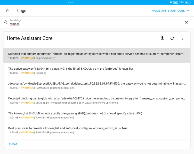

Alles heb ik opnieuw geïnstalleerd, maar het werkt nog steeds niet. De volgende foutmeldingen krijg ik in mijn logboek, maar kan daar helaas geen chocola van maken. Kan iemand me op weg helpen?
Afbeeldingslocatie: https://tweakers.net/i/atljCbp5c6gRKQ3ib-fRN2nSWKA=/800x/filters:strip_icc():strip_exif()/f/image/DDUkLu8YRwQl22xTLApfjoLG.jpg?f=fotoalbum_large
Een vriend heeft precies dezelfde hardware, draait op hetzelfde platform en heeft dezelfde foutmeldingen. Maar bij hem werkt het wél. Ra ra ra…
En als ik dan bij de devices kijk bij Ramses, dan is het er wel, maar alle onderdelen zijn grijs. Tik ik op zo’n onderdeel, dan zegt-ie
Het apparaat is uitgeschakeld door Configuratie-item.
Nou zoek ik me ROT wat dat ‘Configuratie-item’ is. Wie o wie kan me helpen?

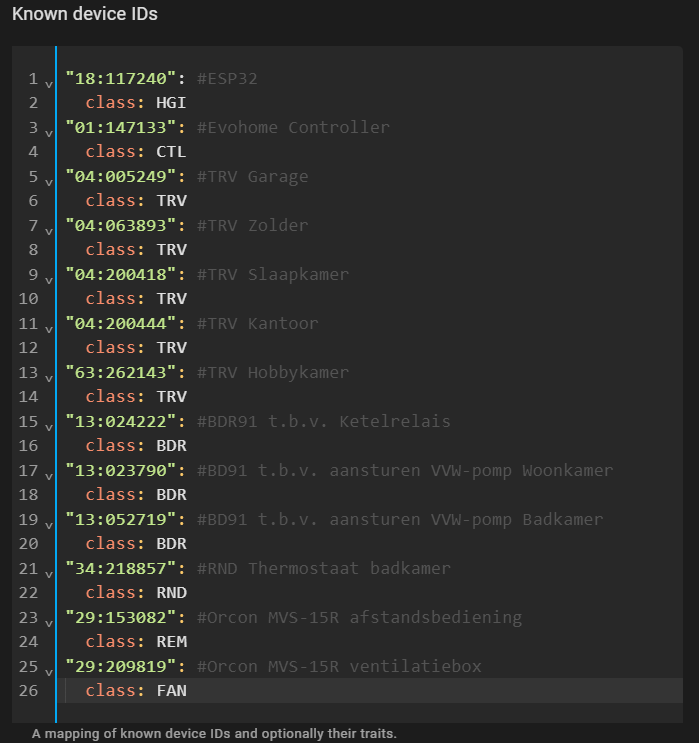

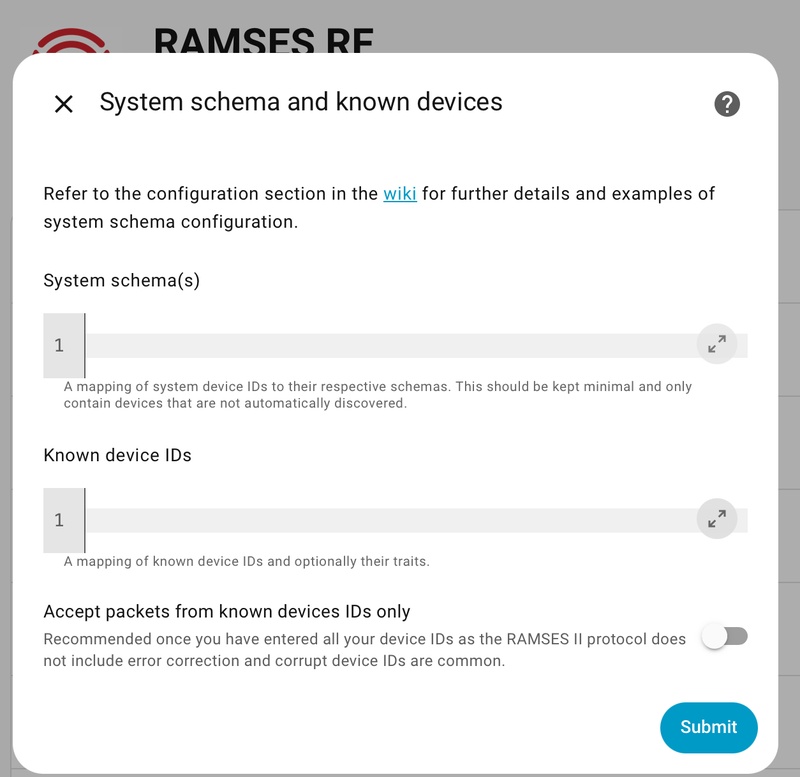

Ik vermoed dat je de HGI niet in de known list hebt staan. En 'Configuratie-item' zal wel een vertaling zijn van 'config-flow'. Ik draai zelf de engelse versie.
Als je op de config klikt (tandwieltje) van ramses RF, dan kan je bij 1 van de opties 'System schema and known devices'. Hier kun je de 'known list'/'Known device IDs' en 'orphans' instellen. Hier moet bij de known devices 1 HGI staan. Zoiets als:
"18:149488":
  class: HGI
"29:176861":
  class: REM
"32:153289":
  class: FAN
"37:126776":
  class: CO2
Maar dan voor jouw devices.
Voor jou lijkt dit: 18:104436 te zijn (of van je buren)
De log in HA geeft niet zo heel veel info. Het log bestand home-assistant.log geeft meer. Vooral als je de debug voor ramses aanzet in je configuration.yaml:
logger:
  default: info
  logs:
    custom_components.ramses_cc: debug
    ramses_rf: debug
    ramses_tx: debug
Kijk in het logbestand naar Warning of andere berichten die aangeven waarom het niet werkt.
Er wordt momenteel hard gewerkt aan een nieuwe release die een aantal van de foutmeldingen die je nu tegenkwam zal oplossen. Maar ik denk dat het bij jouw installatie aan de instellingen ligt.

Kan iemand mij zeggen wat het juiste format is voor known devices voor mijn Evohome ramses_cc opzet. Ik kom er niet echt uit ook niet met de sterk verbeterde WiKi.
Afbeeldingslocatie: https://tweakers.net/i/X2rl4ENxS0lY4hMczWNPjkFUj50=/800x/filters:strip_icc():strip_exif()/f/image/5322OqdLqW8oQHARFO964PFF.jpg?f=fotoalbum_large
Afbeeldingslocatie: https://tweakers.net/i/fzV5PBBcRMZZskK6eT5ulIXh0sg=/800x/filters:strip_icc():strip_exif()/f/image/7kepiGq1oYhyFEy1HgFkCS4B.jpg?f=fotoalbum_large

JoepW schreef op maandag 8 september 2025 @ 10:26:
…wat het juiste format is voor known devices voor mijn Evohome ramses_cc opzet. Ik kom er niet echt uit...
Zie hint bij je crosspost in het HA Users Forum.
  • JoepW
  • Laatst online: 12:25
JoepW
ebroerse schreef op dinsdag 9 september 2025 @ 10:35:
Ik heb daar extra info gepost nog steeds op zoek naar het juiste format.

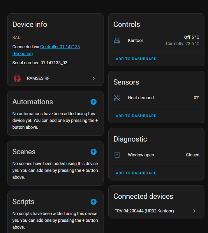

Wimpie70 schreef op zaterdag 2 augustus 2025 @ 13:44:
De 63:xxxxxx zie ik ook wel, maar wordt zover ik kan zien gebruikt door de ESP HGI bij druk verkeer, als doorgeefluik of intern gebruik. Kan dit bij jou ook zo zijn ?
De master in github is een development versie met de laatste wijzigingen voor een nieuwe release, Deze heeft o.a. al wel de clear cache fix, maar is nog in ontwikkeling. Er kunnen dus nog wijzigingen komen voordat deze gereleased wordt.
Hoe check ik dit? er is hier niet veel verkeer, mijn Evohome setje en een paar Orcon boxen (één van mijzelf, en een aantal van de buren om mijn huis heen).
Ramses mapped zelf eigenlijk al vrijwel mijn hele Evohome systeem, als ik onder de controller kijk, zie ik dit:
Afbeeldingslocatie: https://tweakers.net/i/9FMuGMIR1RKeRF-ROdAUApBsCEI=/fit-in/4000x4000/filters:no_upscale():strip_exif()/f/image/KEKymJVge1st7G1N2xElIQo8.png?f=user_large
Als ik vervolgens op bijv. Kantoor klik, zie ik rechts onderin, bij 'Connected Devices' de TRV staan.
Afbeeldingslocatie: https://tweakers.net/i/SnXtEb3RPoasWpx4lduI3s3GxAQ=/x800/filters:strip_exif()/f/image/jK8U0ojM23wV3D2O2KGDnmj0.png?f=fotoalbum_large
Dit werkt voor alle zones waar ik een TRV heb, behalve de Hobby Kamer. Als ik bij de Hobby kamer kijk, dan zie ik geen 'Connected Devices' en TRV.
Afbeeldingslocatie: https://tweakers.net/i/Z2XbpnN449pW-EVqhgRS8AOnqFY=/x800/filters:strip_exif()/f/image/QEobwYM32UGJE6leiSFQ0nd7.png?f=fotoalbum_large
Ik ben dus in de lijst van Ramses 'Devices' gaan kijken en kwam erachter dat er een 63:xxxx device was, aangeduid als HVC i.p.v. TRV, die dezelfde temperatuur doorgeeft als de zone temperatuur (afkomstig van de controller). Ook als ik de batterij er even uithaal zie ik hierover zaken in het logbook onder het 63:xxx device waardoor ik zeker weet dat deze TRV bij de hobby kamer hoort. Fysiek zien de TRV's er identiek uit.
Ik heb in mijn known list de class op TRV gezet:
Afbeeldingslocatie: https://tweakers.net/i/ZMtQHuYDSAyu1BNsN_chR9GDkxo=/fit-in/4000x4000/filters:no_upscale():strip_exif()/f/image/i65q5Xm9SD6YGVKmO6vXUZzh.png?f=user_large
Nu wordt hij ook goed weergegeven als ik naar het device ga:
Afbeeldingslocatie: https://tweakers.net/i/VEN4WJ7KT-YtDCCeeanWl_qq7-s=/800x/filters:strip_exif()/f/image/zUO8aUgY6ffNeWCV1bDfpya5.png?f=fotoalbum_large
Echter, is hij nu nog niet 'als 'Connected Device' onder de Zone te zien en vice-versa. Ik dacht, misschien moet ik heel simpel in het system_schema duidelijk maken dat die 63:xxxx bij zone 4 hoort, maar dan krijg ik een error 'not a valid value', zie hieronder. Als ik als proef, de waarde hieronder van 63 naar 04 aanpas, verder niks anders wijzig, dan accepteert hij het gek genoeg wel en kan ik de configuratie opslaan. Het lijkt wel of hij een validatie doet en een 63:xxx hier niet accepteert.
Afbeeldingslocatie: https://tweakers.net/i/IbIg_XTi5GDMCWG7FJDIvK6wIBk=/fit-in/4000x4000/filters:no_upscale():strip_exif()/f/image/3sWns9sEg08lX840bFugPQ0g.png?f=user_large
Dus heel kort mijn vraag: Hoe krijg ik nu de link tussen de Hobby Kamer en de TRV? Ik dacht via System Schema maar die slikt een 63:xxx als sensor niet om de één of andere reden.
PS. ik zit op de laatste versie (0.51.5)

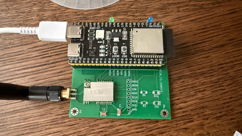

  • Gerritjuh
  • Laatst online: 07:44
Ik lees hier al een tijdje mee en dan lijkt het appeltje eitje, maar het is me gelukt een werkend geheel te krijgen, tenminste zo lijkt het nu.
Ik heb de door @vliegnerd ontworpen printjes laten maken bij JLCPCB en er een ESP-S3 en CC1101 op gesoleerd. Het was een leuke excersitie en voor mij erg lang geleden dat ik SMD heb gesoldeerd. Ik maak nu nog gebruik van een 2,4GHz antenne, maar er komt al van alles binnen druppelen.
Ik heb hier een EvoHome systeem met HCE80 met 6 thermostaten en een EvoHome controller. De komende periode ga ik me verdiepen in de mogelijkheden en als ik er niet uitkom zal ik me weer melden.
"If it ain't broke, don't fix it!"
  • vliegnerd
  • Laatst online: 15:47
vliegnerd
Nintendo fan.
Gerritjuh schreef op zondag 5 oktober 2025 @ 17:07:
Ook zonder antenne werkt het ontvangen meestal prima. Die e07 900m10s modules zijn erg gevoelig.
Zonder antenne zenden lijkt mij wel riskant, maar een 2,4ghz antenne is vaak even goed/slecht als een 900Mhz.
Ik heb een bordje met een e07 433m10s en die doet het ook prima met 868Mhz…
Tof dat je een bordje gemaakt hebt. Stuur foto’s ;)

  • Gerritjuh
vliegnerd schreef op zondag 5 oktober 2025 @ 19:19:
Een van de uitdagingen was het correct verwerken van de MQTT berichten. Beetje naief geweest en de SNTP server nog niet ingesteld, dan werkt het niet lekker. Je ziet wel de verschillende apparaten maar die communiceren verder niet. Vandaag kwam ik daarachter en na het instellen van de SNTP ging bijna alles automatisch. Ik ben nu aan het bestuderen wat alles nu precies betekend (3-letter omschrijvingen en de ID's), maar daar helpt ChatGPT weer heel goed.
De antenne laat ik even voor wat het is, waarschijnlijk een 2,4GHz antenne, maar de gehele huisinstallatie lijkt compleet te worden weergegeven.

En dan nu de gevraagde foto's:
Afbeeldingslocatie: https://tweakers.net/i/7Sa8CuHng7K5SqlPQRTpRkrYSQo=/800x/filters:strip_icc():strip_exif()/f/image/3xi9d99xGFxKndWVBzO9soXe.jpg?f=fotoalbum_large
Afbeeldingslocatie: https://tweakers.net/i/8Ls3Wdu5eIjKfMNHdYc7rKkGSic=/800x/filters:strip_icc():strip_exif()/f/image/26mckaUrpD9ma8TIyTfU2I6O.jpg?f=fotoalbum_large

Nieuwe optie gemaakt door @Wimpie70 : _Fan parameters_ via 2411 messages. De instellingen verschijnen op een Configuratie paneel onder de Ramses RF integratie als je fan ze ondersteunt. Je kunt instellingen aanpassen met 3 nieuwe Fan actions.
Afbeeldingslocatie: https://tweakers.net/i/sKeSbL29pqCcw3g5vglSEmCkyBU=/800x/filters:strip_exif()/f/image/z8Xfz7g5cFwCfce5CXCUuOHB.png?f=fotoalbum_large

3e optie, staat ook op Ramses_rf github wiki:
Om eerst te proberen hoe/of het werkt heb ik zelf een ESP32-S3-WROOM1 N16R8 verbonden met een CC1100 transceiver (in NL besteld bij een van de bekende shops) en daar ramses_esp op geflashed.
Werkte zo goed dat ik meteen klaar was, voor €30.
Ik zal er eens een post over schrijven. DM voor de onderdelen.

Heeft iemand wel eens bij een HR92 gehad dat de heat demand sensor van de climate entity niet werkt? Ik heb 12 HR92's hangen in het huis en 1 daarvan rapporteert een "unavailable" bij deze sensor. Zie screenshot.
Afbeeldingslocatie: https://tweakers.net/i/kD4pvxsyyvNVfU0uOr6HCZfb9n8=/800x/filters:strip_exif()/f/image/Wfo9LChiflenUgwHwDTL77lI.png?f=fotoalbum_large

Heel raar! Extra vreemd is dat de rad controller wel een heat demand geeft, maar die wijkt dus af van wat de climate entitiy heat demand aangeeft.Afbeeldingslocatie: https://tweakers.net/i/UVK8bkwUGDGjtTugW5o6jWZHLIU=/800x/filters:strip_exif()/f/image/2t9bXkceieUN5Bu8uWuT1V5O.png?f=fotoalbum_large
Voorbeeld is dat de thermostaat in de kinderkamer op een gegeven moment een heat demand van 7% heeft en de radiator knop (en dit is dus hetzelfde device!) 39%. Geen pijl op te trekken :D
  • Kriseh
  • Laatst online: 06:16
asaki schreef op dinsdag 13 januari 2026 @ 23:32:
Heel raar! Extra vreemd is dat de rad controller wel een heat demand geeft, maar die wijkt dus af van wat de climate entitiy heat demand aangeeft.[Afbeelding]
Ga ik voor je uitleggen !
De heat-demand van de zone zelf, dus climate entity (bijv. kinderkamer), is dezelfde waarde die je in de Evohome controller terugvindt onder 'Systeem overzicht'. Het is een indicatie van de mate waarin een zone warmte vraagt aan de ketel of warmtepomp. D.w.z. 0% = geen warmtevraag, 100% = maximale warmtevraag vanuit die zone.
De heat-demand van de draadloze radiator thermostaat (HR92), is feitelijk de klepstand. D.w.z. 0% = volledig dicht, 100% = volledig open .

asaki schreef op dinsdag 13 januari 2026 @ 22:46:
Probeer de batterij er is even uit te halen en opnieuw erin en kijk of dit helpt. Als dat niet werkt, pas lokaal (draaiknop) de temperatuur van de zone even aan en controleer ook even of de instellingen van de HR92 identiek zijn aan degene die wel alles netjes doorstuurt.
  • asaki
  • Laatst online: 16:45
Hey @Kriseh , bedankt voor de heldere uitleg!
Ik heb de batterijen er even uitgehaald en ook maar meteen vervangen. Instellingen zijn gelijk met andere knoppen en manueel de temperatuur aanpassen werkt ook prima.
De zone werkt ook goed en je ziet de heat demand ook terug in het systeemoverzicht op de evohome controller. Het is dus alleen de waarde die niet doorkomt.

  • fRiEtJeSaTe
  • Laatst online: 07:51
werkmane schreef op vrijdag 1 november 2024 @ 20:23:
Het is mij ook gelukt! En hij werkt perfect. SMD solderen was wel een uitdaging, maar is gelukt. 1k weerstanden voor de ledjes is te veel, ze zijn een beetje zwak (maar is niet erg, hoef geen disco op zonder waar ik hem hem neergezet). Moet nog wel op zoek naar een doosje.
Ik heb een een mechanische ventilator van Orcon, de MVS-15HB, met een tweetal RF15 (eentje met CO2 sensor en eentje zonder).
De CO2 sensor heb ik aan de praat in ramses_cc in HA, maar uit de ventilatie unit krijg ik geen data. Het is natuurlijk geen WTW, maar had gehoopt dat ie in iedergeval wel de ventilatiestand zou kunnen weergeven en de luchtvochtigheid. Blijkbaar mist daar nog wat support voor in ramses_cc.
Ik heb trouwens nog 4 pcb's over (zonder onderdelen), dus als iemand nog interesse heeft, stuur maar een PB.
Heeft iemand nog een pcb liggen? En past de ESP32-C6 hier ook op?
  • werkmane
  • Laatst online: 25-10 12:02
Ik heb al mijn extra pcbs al een tijd verkocht, maar zelf bestellen in China is niet zo moeilijk hoor.
