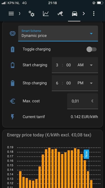

Als klant van ANWB energie heb ik dynamische energieprijzen. Daar haal je het meeste voordeel uit door grootverbruikers (autolaadpaal, vaatwasser etc. te laten draaien als de stroomprijs laag is. Ik heb een sensor voor de uurprijs. Als de auto aan de lader hangt én de uurprijs lager is dan de max prijs die ik wil betalen, dan start het laden. Als het een uur later te duur wordt, dan slaat ie weer af. Omdat ik soms op basis van een ingestelde start/stoptijd wil laden is dat ook een keuze in het pulldown menu. Wanneer ik helemaal niet wil dat de automatisering zich ergens mee bemoeit kies ik pulldown optie manual.
Deze automatisering maakt gebruik van verschillende helpers voor het instellen van max. prijs, start/eind tijd in het pull down menu. De sensor komt van de Nordpool HACS integratie. In HA release 2023.2 komt ook een standaard add on met de huidige energieprijs.
Dezelfde automatisering heb ik gebruikt om een powerplug dynamisch te kunnen schakelen.
Afbeeldingslocatie: https://tweakers.net/i/WaMEorXuyx1ltIVmc1i4gMWMuAM=/x800/filters:strip_icc():strip_exif()/f/image/HYo4YeMYqsa834w1kCXzE28H.jpg?f=fotoalbum_large
Code:
24
25
26
27
28
29
30
31
32
33
34
35
36
37
38
39
40
41
42
43
44
45
46
47
48
49
50
51
52
53
54
55
56
57
58
59
60
61
62
63
64
65
66
67
68
[alias: Enyaq Smart charging
description: Smart charging options manual, timed or based on dynamic price
trigger:
  - platform: time
    at: input_datetime.stop_laden
  - platform: time
    at: input_datetime.start_laden
  - platform: numeric_state
    entity_id: sensor.current_electricity_price_all_in
    below: input_number.energieprijs
    above: input_number.energieprijs
condition:
  - condition: state
    entity_id: binary_sensor.skoda_charging_cable_connected
    state: "on"
action:
  - if:
      - condition: time
        before: input_datetime.stop_laden
        after: input_datetime.start_laden
      - condition: and
        conditions:
          - condition: state
            entity_id: input_select.laadschema
            state: Specific time
    then:
      - service: switch.turn_on
        data: {}
        target:
          entity_id: switch.skoda_charging
    else:
      - if:
          - condition: state
        then:
          - service: switch.turn_off
            data: {}
            target:
        alias: "Scheme specific time switch off "
    alias: Scheme specific time start-stop condition
  - if:
      - condition: numeric_state
      - condition: state
        state: Dynamic price
    then:
        data: {}
        target:
    alias: Scheme dynamic price start stop condition
    else:
      - if:
          - condition: state
        then:
            data: {}
            target:
mode: single
