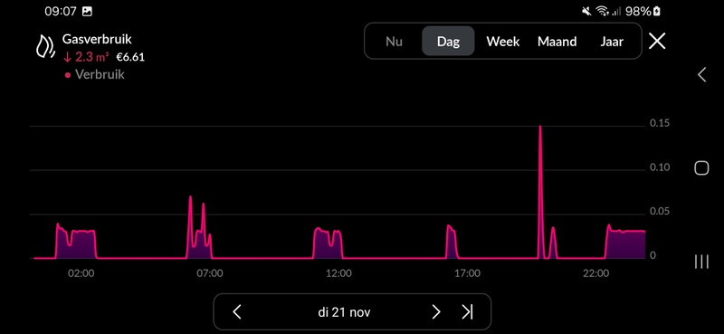

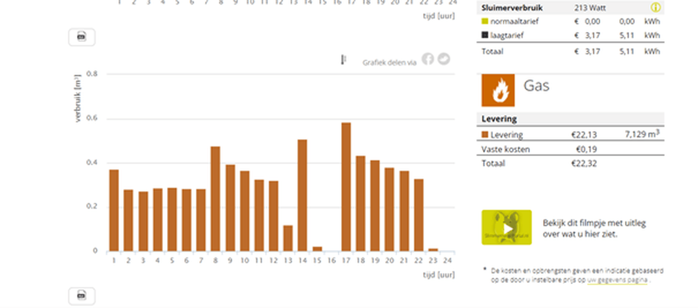

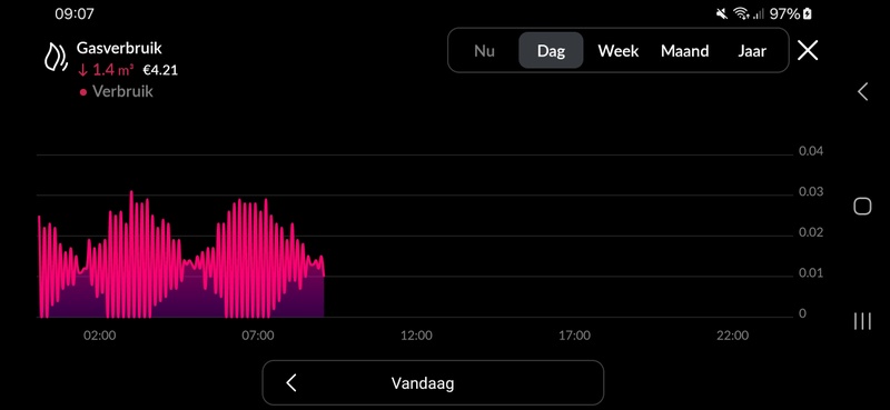

We verbruiken per dag ongeveer 5 tot 7m3 gas, en het is nog niet bijzonder koud buiten op dit moment van het jaar. Wat zeggen jullie over dit verbruik? Het lijkt ons vrij veel. Wellicht zijn er nog goede tips hier.
Hieronder heb ik 2 foto’s van het verbruik van afgelopen dagen toegevoegd, om enig beeld te krijgen. Moet wel bij vermelden dat de thermostaat nog bij de deuropening hangt, en daar komt deze maand nog een gesloten scharnierdeur in!
Afbeeldingslocatie: https://tweakers.net/i/GdRWyAFScDfR5rP82jj6zJUltcM=/full-fit-in/4000x4000/filters:no_upscale():fill(white):strip_exif()/f/image/OEtyNxDoxsljFc2sk7EnV12R.png?f=user_large
Afbeeldingslocatie: https://tweakers.net/i/ygjXZyGx5u-iUawLoi2wnpsonbs=/full-fit-in/4000x4000/filters:no_upscale():fill(white):strip_exif()/f/image/R4hJEetNqGHpo2Qd4F0Qkldg.png?f=user_large
Afbeeldingslocatie: https://tweakers.net/i/KkRzOrXrlFPNUD1lE4fJcGYFdbg=/x800/filters:strip_icc():strip_exif()/f/image/dtkwth6NEC0O4xzqHc0J4txR.jpg?f=fotoalbum_large

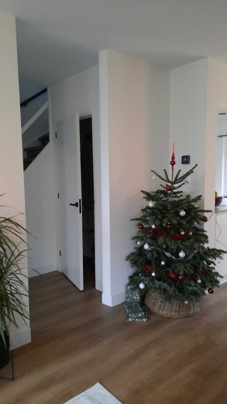

Wat me meteen wel opvalt is de open ruimte naar boven. Daar verlies je wel wat warmte natuurlijk.

ytr81 schreef op maandag 5 december 2022 @ 10:36:
Inderdaad! Dit wordt als eerste aangepakt deze maand. Daar komt een deur tussen.

Ook de vraag of het elke dag dit verbruik is of vooral bij de 1e keer? Bij een 1e keer verwarmen gaat veel energie je vloer in welke weer langzaam wordt afgegeven.
Als ik bijvoorbeeld de thermostaat 1 avond van 22 naar 23 zet, hoef ik de dag erna niet te verwarmen omdat de vloer nog zolang warmte afgeeft.
Een week gemiddelde geeft daarin een beter beeld dan een specifieke dag (mits de temperaturen / zon instraling niet veel veranderd)
"verlies".
Dit is natuurlijk ook gewoon indirect verwarmen van de bovenverdieping. Het is pas verlies als dat overbodig/ongewenst is, anders is het resultaat simpelweg dat de radiatoren boven iets minder open hoeven.

Thermostaat staat echter maar op 17.5 graden. Dus ik vindt de m3 hierboven toch fors, maar goed. Kan helaas niet ondervinden waar dit dan aan mag liggen.
Afbeeldingslocatie: https://tweakers.net/i/BteN3trd2rZ4_ivJLo8hMTWVYDg=/800x/filters:strip_icc():strip_exif()/f/image/blsbmSipB7jSRfUgj7gu7xW7.jpg?f=fotoalbum_large
Afbeeldingslocatie: https://tweakers.net/i/Wi1UmlaxV-GLl293a28bJQOAutA=/800x/filters:strip_icc():strip_exif()/f/image/5CBNRdPPUd5G4NyDx5axqvjS.jpg?f=fotoalbum_large
De ketel slaat tevens elke 5 minuten daadwerkelijk even aan voor x aantal min.

Iemand tips voor afstellen instellingen CV. Momenteel ziet de stookgrafiek er zo uit. Veel aan uit lijkt het.
Afbeeldingslocatie: https://tweakers.net/i/GMiMEYsfBK3KOI-oXOU8N4C78GM=/800x/filters:strip_icc():strip_exif()/f/image/CZfmFyqfNcqnJDDiQglcD1xo.jpg?f=fotoalbum_large
Vorige week zag het eu iets rustiger uit
Afbeeldingslocatie: https://tweakers.net/i/Hn2OnMrOB5ZpydPt1hmxqhs122w=/800x/filters:strip_icc():strip_exif()/f/image/UJlzz9vRpBIO3gQTDzaa9d9C.jpg?f=fotoalbum_large
Temp staat op 55 graden (alles lage temp) vermogen verlaagd en pompnadraaitijd op 5 min.
Temp vloerverwarming ingaand 30 graden. Flow van ongeveer 1.5 liter per minuut.
[ Voor 8% gewijzigd door Stanmy op 25-11-2023 09:13 ]
