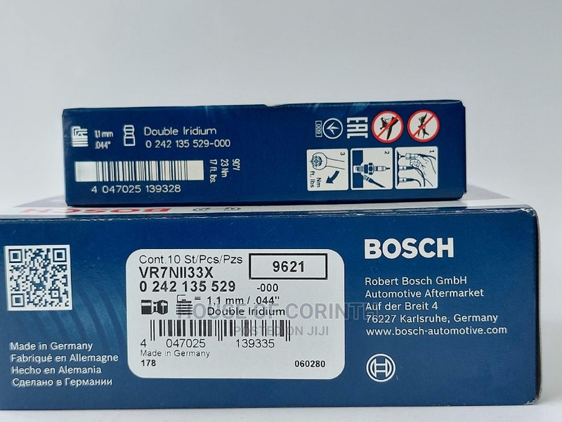

  • Bamboozled
  • Laatst online: 27-10 10:09
Managelorian schreef op vrijdag 11 november 2022 @ 09:31:
Maar of een bougie nou met de voorgeschreven 25 Nm is vastgezet of met 30 Nm maakt volgens mij helemaal niets uit.
Klopt, bougies komen niet enorm nauw, 90 of 180 graden (niet nm) aandraaien staat op de verpakking, daar moet je je gewoon aan houden. Nm staat er helemaal niet op.
[ Voor 4% gewijzigd door Bamboozled op 11-11-2022 10:00 ]

  • Raymond P
  • Laatst online: 22:26
Bamboozled schreef op vrijdag 11 november 2022 @ 09:56:
Wellicht is dat bij jouw aankopen het geval. Mijn ervaring is anders.
Uiteindelijk maakt het ook uit waar je ze in schroeft natuurlijk, maar ook simpele auto's hebben service manuals.

  • Bamboozled
Raymond P schreef op vrijdag 11 november 2022 @ 10:13:
Elk doosje wat ik tot nu toe heb gekocht stond het op. Bosch, NGK, allemaal.
Je bedoelt dat in service manuals wel de nm staan. Dat zou kunnen. Maar over het algemeen is het onverstandig daar op af te gaan en nm te gebruiken, ipv wat de bougie fabrikant zegt op het doosje. De nm kan te veel zijn. Bosch heeft vaak 90 graden, en NGK 180. Sta je dan. Tenzij je echt dezelfde dealer bougies hebt die ook in die service manual staan.

  • Raymond P
@Bamboozled Nee, ik bedoel letterlijk op de verpakking.
- knip -
  • Bamboozled
Raymond P schreef op vrijdag 11 november 2022 @ 10:43:
Afbeeldingslocatie: https://tweakers.net/i/z3xooqxTuxxydNE8e5MrJf61ATI=/800x/filters:strip_icc():strip_exif()/f/image/iKP5Tu5Kh4henimqdXCgE6Ib.jpg?f=fotoalbum_large
Hier staat het inderdaad beide op. Hier zou ik me echt aan houden en niet een andere bron pakken voor aandraaimoment/graden. Ik heb ook vaak gezien dat alleen graden erop staat. Misschien ander merk.
