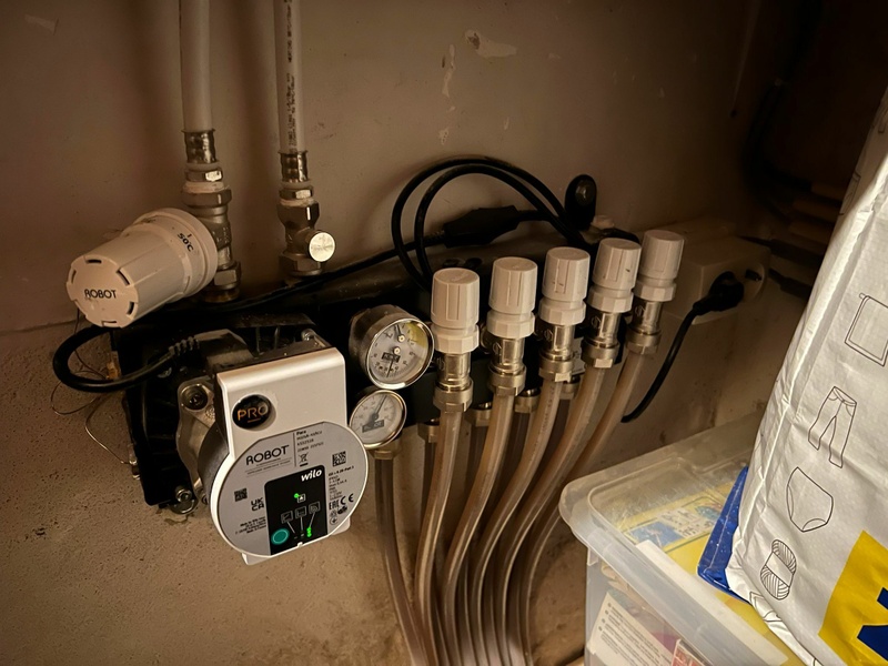

Hallo allen,
Begin dit jaar hebben wij een grote verbouwing gehad en er is toen ook vloerverwarming op de benedenverdieping aangelegd (ca. 50m2). Dit is gedaan door een slakkenpatroon waar vervolgens een cementdekvloer op gegaan is en daar zijn onze plavuizen tegels op gelegd.
De verdeler die geplaatst is, is de Robot Standaard Pro met 5 groepen.
Nu het wat kouder begint te worden, willen wij de vloerverwarming gaan gebruiken. Echter wordt de vloer nagenoeg niet warm, zelfs na uren stoken niet. Terwijl bij een vriend hetzelfde systeem ligt en daar is de vloer binnen een half uur eigenlijk al voelbaar warm.
Ik heb zelf alles al ontlucht, ook de ontluchtingsfunctie van de pomp gebruikt. De aanvoer is voelbaar warm en de thermostaatkraan staat op 40 graden. Ik heb nu als test de meest rechter opties op de pomp geactiveerd, welke er voor zorgt dat de pomp continue hard pompt.
De toevoer blijft na 1 uur een beetje op 30 graden hangen, wat ongeveer maar 5 graden hoger is als wanneer ik de thermostaat uitzet. Na ca. anderhalf uur staat deze bijna op 38 graden.
De vloer is na anderhalf uur net aan het begin een beetje warm, maar de rest blijft koud aanvoelen.
Helaas heeft mijn aannemer een operatie gehad en heeft te kennen gegeven te stoppen met alle bedrijfsactiviteiten. Garantie is dus een beetje een dingetje en een andere partij inschakelen is momenteel erg lastig met de enorme drukte in deze markt. Daarom denk ik dat ik toch zelf een oplossing moet gaan zoeken.
Heeft iemand een idee wat het probleem zou kunnen zijn?
Samenvattend wat nu gecontroleerd/getest is:
  • Aanvoer CV ketel 70 graden, aanvoer buis ook heet.
  • Thermostaat staat op 40 graden, toevoer wordt ook langzaam warmer als ik deze hoger draai.
  • LTV-ventiel staat volledig naar buiten toe opengedraaid.
  • Retour staat volledig opengedraaid.
  • Pomp staat op stand II, Verschildruk constant. Stand III met Constant toerental maakt geen verschil.
  • Ontluchtingsstand heeft een poos gedraaid en ik heb handmatig het ontluchtingsventiel opengedraaid en er kwam direct water uit.

Plaats eens wat foto's.
Heb je de groepen gecontroleerd of ze open staan? Aan de hand van je verhaal wordt je aanvoer wel warm, maar de buizen van je groepen dus niet.

Rainesh schreef op donderdag 13 oktober 2022 @ 16:35:
Zie aangepaste TS.
De groepen staan allemaal open, heb ze allemaal dicht en daarna weer open gedraaid.

@Chrisz aan de linkerzijkant heb je een een schroef zitten dat met een Imbus (als het goed is) te draaien is. Ik vermoed dat die volledig dicht/open staat.
Ander iets, staat je retour wel open? Dat is je rechter buis dat van boven af komt.

Rainesh schreef op donderdag 13 oktober 2022 @ 16:41:
Dat is het LTV-inregelventiel. Deze staat inderdaad volledig open momenteel (zoals de handleiding aangeeft dat het zou moeten staan). Volledig dicht is voor laag temperatuur installaties.

Chrisz schreef op donderdag 13 oktober 2022 @ 16:42:
Ok duidelijk.
En je retourbuis? Staat dat open? Even het dopje eraf halen en eventueel opendraaien. Is waarschijnlijk ook een imbus. Als dat namelijk dicht staat heb je ook geen flow.

@Chrisz is je imbusschroef diep naar binnen of juist veel naar buiten toe?

Kan het zijn dat er in de mengkraan nog iets dichtzit? Die is dubbel instelbaar.
Daarnaast is ook het retourventiel instelbaar (zoals eerder genoemd door Rainesh)
En tot slot nog een domme vraag: mag hopen dat links de (warm) aanvoer is en rechts de afvoer? :-)

Daarom snap ik niks van die handleiding die je stuurde want daar wordt niet over gesproken.
Afbeeldingslocatie: https://tweakers.net/i/iYk47RTc_bM5J-0Q-L8InKGHl8M=/x800/filters:strip_icc():strip_exif()/f/image/zz2WvObYJxLIPEKoqgCb07v6.jpg?f=fotoalbum_large
Afbeeldingslocatie: https://tweakers.net/i/odRj9RsaZpXXQJ_bdmNpQ9AJ1cQ=/x800/filters:strip_icc():strip_exif()/f/image/roNAToSCquLZtFItBYnTuIWw.jpg?f=fotoalbum_large
Afbeeldingslocatie: https://tweakers.net/i/WwoDY90orIvvAEKii78tkAj8vIc=/x800/filters:strip_icc():strip_exif()/f/image/FCfGI5iU74gZZe9Dm0YbZrFf.jpg?f=fotoalbum_large

marcel19 schreef op donderdag 13 oktober 2022 @ 17:19:
Zoals je kan zie kan ik mijn standen aanpassen met 2 ledjes. Bovenste ledje en het onderste ledje.
Foto 1 = stand 3 (pagina 3)
Foto 2 = stand 1 (pagina 3)
Foto 2 = stand 9 (pagina 3)
Toch @CvP_tweakers ?
Op pagina 6 staat gewoon wat de ledjes betekenen.
Bovenste 3: Verschildruk variabel; Verschildruk constant; Constant toerental
Onderste 3: Karakteristiek 1; 2; 3
Die Karakteristiek 1, 2 en 3 komen overeen met de lijntjes op de grafiek op pagina 2 en zijn bedoeld om te compenseren voor opvoerhoogte of buislengte.
Stand I = 2 meter (20kPa);
Stand II = 3 meter (30 kPa) advies stand bij groepslengte tot 90 meter individueel;
Stand III= 4,5 meter (45 kPa) advies stand bij groepslengte tot 120 meter individueel.
[ Voor 9% gewijzigd door RocketKoen op 13-10-2022 17:32 ]

Bovenste stand staat op Verschildruk constant.
Onderste staat op stand II.
Heb vandaag ook nog "Constant toerental" en stand III geprobeerd, maar dat werd er niet beter op.

@Chrisz ik zie dat je een dubbel instelbaar aanvoerventiel hebt. Kun je je thermostaatknop even eraf halen en een foto van maken wat er achter zit?
  • Chrisz
  • Laatst online: 26-05 09:32
Rainesh schreef op donderdag 13 oktober 2022 @ 21:23:
Afbeeldingslocatie: https://tweakers.net/i/rCzYcEIQKi0q6I6NEhVSkKhZLkI=/x800/filters:strip_icc():strip_exif()/f/image/29qH0F3gcGOFUU52SEIV3O30.jpg?f=fotoalbum_large
Mijn gaming rigs | Steam: xitro01 | PSN: Xitro1
  • Rainesh
  • Laatst online: 01:06
  • Chrisz
Enkel streepjes, ook een apart symbooltje aan de rechterkant.
Afbeeldingslocatie: https://tweakers.net/i/5ywKR4LdjgJPYaIhTyj3SCWpPxg=/x800/filters:strip_icc():strip_exif()/f/image/V8iC65Ncza5b91Db2UC6p48V.jpg?f=fotoalbum_large
[ Voor 47% gewijzigd door Chrisz op 13-10-2022 23:07 ]

je kunt nog overwegen om even te testen met het LTV-ventiel (grotendeels) dichtgezet. Dan zou er veel minder menging op moeten treden en dan kun je eens kijken of je aanvoerleidingen wel goed warm worden en hoe lang het dan duurt voordat je retour ook warm wordt (op de verdeler dan).
Ik heb ook ergens gevonden dat je de pomp het beste op constante druk kunt zetten (die instelling met het horizontale lijntje), dus ik zou dat ook zeker even proberen.
die dubbele instelbare radiatorkraan is misschien met info uit dit filmpje wel te checken:https://youtu.be/Qq1pH9SxWes?t=87
  • Chrisz
Fr33z schreef op donderdag 13 oktober 2022 @ 23:06:
Volgens mij gaat de toevoer dan veel te warm worden, ik heb dit een keer geprobeerd met mijn CV op 45 graden, toen werd (ondanks de thermostaat op 40) de toevoer ook 45. Dus ik ben bang dat deze nu richting 70 gaat.
Hij staat nu op constante druk en daar heeft hij eigenlijk ook altijd op gestaan.
Wat betreft het filmpje wordt ik niet veel wijzer. Wat voor sleutel heb ik nodig voor deze ROBOT thermostaat en wat is de stand waar hij op zou moeten staan?

  • Rainesh
Chrisz schreef op donderdag 13 oktober 2022 @ 23:14:
Als het daadwerkelijk een dubbel instelbaar ventiel is, dan kun je met een sleutel de toevoer openen. Als het zwaar geknepen is, dan komt er amper water doorheen richting de slangen.

Rainesh schreef op donderdag 13 oktober 2022 @ 23:16:
Lijkt er wel op, er zit daadwerkelijk een streepje en een symbooltje. Bij die vriend van mij zit het streepje bovenop het symbooltje, bij mij verre van. Ik zou dit eens kunnen opendraaien, neem aan dat tegen de klok in open is?
  • Rainesh
Chrisz schreef op donderdag 13 oktober 2022 @ 23:17:
Nu lees ik iets interessants.
https://www.robotclimate....van%20de%20voorinstelling.
Heb je de knoppen van de groepen al een keer eraf gehad? Volgens het linkje hebben deze ook een voorinstelling....oftewel ook instelbaar. Bij mij staan deze op 6 (heb gelijke groepen)
[ Voor 3% gewijzigd door Rainesh op 13-10-2022 23:23 ]

Rainesh schreef op donderdag 13 oktober 2022 @ 23:20:
Nee, deze heb ik nog niet verwijderd. Ik moet ook eerlijk bekennen dat mijn kennis qua waterzijdig inregelen zeer beperkt is.
  • Rainesh
Chrisz schreef op donderdag 13 oktober 2022 @ 23:23:
Zou ze eraf halen en kijken wat er staat.

@Chrisz 1 je elektronische maximaal thermostaat zit niet goed.
deze hoort vast getyrapt te zijn op je verdeler volgens mijn.
(maar dat is niet persee je probleem. meer een extra beveiliging.)
2 een bypass ventiel kan wel ergens verstop zitten in je woning.
zoek op google naar bypassventiel. voor afbeeldingen.
https://www.google.com/se...GwAQrAAQE&sclient=gws-wiz
3 met ltv ventiel moet je een beetje spelen totdat je de juiste instelling hebt gevonden.
waarschijnlijk maakt jouw ketel geen 70 graden water maar moduleert deze dus nu heb je
ongeveer 50 graden aanvoer temp. en dan kom met volledig open niet helemaal meer uit.
(dat spelen kan alleen als de thermostaatkraan erop zit en de maximaal thermostaat )
anders kan je vloer knappen. hou je je trouwens wel aan het opstook protecol ??
  • Chrisz
Rainesh schreef op donderdag 13 oktober 2022 @ 23:24:
Hetzelfde ingegraveerde lijntje en het symbooltje. Maar echt geen flauw idee hoe ik dit moet lezen
Als het symbooltje 0 zou moeten zijn, staat de thermostaatknop op 4 en groep 1 op 12.
Geen idee of mijn logica hier klopt.
[ Voor 19% gewijzigd door Chrisz op 13-10-2022 23:32 ]

  • Chrisz
Rainesh schreef op donderdag 13 oktober 2022 @ 23:44:
Dop vastdraaien = dicht
Draai eens dop helemaal eraf. Wat zie je staan?
Ik zie weinig, enkel dus dat symbooltje en streepje.
Met een ontluchtingssleutel kan ik ze instellen, thermostaat en de groepen staan volledig open (tegen de klok in).
  • Rainesh
Chrisz schreef op donderdag 13 oktober 2022 @ 23:55:
Staan ze naar jouw gevoel helemaal open? De retour ventielen op de achterste balk bedoel ik.
"Het is dus beter om gebruik te maken van de voorinstelling. Hiervoor wordt de witte knop van het ventiel gedraaid en een ontluchtingssleutel over de spindel geplaatst."
Het kan dus zijn dat de volumestroom op heel laag staat ipv vol open. Zou met 1 groep beginnen (derest dichtdraaien), knop eraf en even met een ontluchtingssleutel eraan draaien en voelen of de leiding warm wordt.
[ Voor 33% gewijzigd door Rainesh op 14-10-2022 00:27 ]
  • Chrisz
Rainesh schreef op vrijdag 14 oktober 2022 @ 00:19:
Ze staan volledig open.
Ik heb nu maar 1 groep open en het bijzondere is dat de toevoer temperatuur nu de hele tijd van 40 naar 50 naar 40 heen en weer gaat. Dat met de thermostaat op 40. Klopt dit wel?
Een deel van de vloer, bij de bank/salontafel, voelt nu ook echt warm aan en dat maar na 1 uurtje stoken.
[ Voor 5% gewijzigd door Chrisz op 14-10-2022 07:14 ]

  • MikeyMan
  • Laatst online: 07:07
MikeyMan
Vidi, Vici, Veni
Toevallig een mogelijkheid om ergens een warmtebeeldcamera te lenen/ huren? Heeft me al een hoop inzicht gegeven.
Zwerven hier op got ook een hoop eigenaars rond. Weet niet waar je woont, maar heb er zelf eentje liggen.
Aan je foto te zien staat de voorinstelling helemaal naar links. Normaal gesproken zou dat volledig open betekenen.
Maar goed om te weten, de slaapkamer wordt hier iets te warm :P
Weet overigens niet wat voor vloer je hebt liggen, maar pas wel op dat dat niet te warm wordt tijdens het testen.
[ Voor 29% gewijzigd door MikeyMan op 14-10-2022 07:17 ]

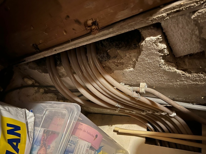

Hier nog foto's van de vloerverwarmingsbuizen en de dekvloer:
Afbeeldingslocatie: https://tweakers.net/i/hYGxg2DYGP0c9t6YcJ9ywqGFSso=/x800/filters:strip_icc():strip_exif()/f/image/0XLEqFKsMG43sF9dlnE8Va9z.jpg?f=fotoalbum_large
Afbeeldingslocatie: https://tweakers.net/i/hBx7pfRWw8_lwNDSIem5I3Hd0qs=/800x/filters:strip_icc():strip_exif()/f/image/HBKHFq5AbUMk59I66tGkmZ5w.jpg?f=fotoalbum_large
[ Voor 24% gewijzigd door Chrisz op 14-10-2022 08:16 ]

  • frennek
  • Laatst online: 02-12-2025
Ik zie 5 groepen op 50 vierkante meter, dat vind ik aan de krappe kant maar met een CV ketel moet dat wel uitkomen. Zelf heb ik op 58 vierkante meter 9 groepen liggen, maar ik wil snel over op een warmtepomp.
Ook de aanvoer diameters van de CV leidingen zijn erg krap. Voor een CV ketel wederom wel prima als daar warm genoeg water doorheen gaat, met 70 graden kan je een hoop energie door zo'n dun buisje krijgen.
Helaas heb je met deze verdeler weinig inzicht over de individuele flow per groep. Heb je wel een overzicht van welke knop voor welke groep is? En heb je nog overal foto's van? Het is ook wel fijn om een beetje te achterhalen wat de kortste en langste groepen zijn. Het liefst ontwerp je een systeem waarbij alle groepen even lang zijn, dat maakt het inregelen een stuk makkelijker. Zodra er flinke afwijkingen in lengtes zitten, wordt het wel steeds lastiger zonder flowmeters op je verdeler.
De opbouw van de vloer is dus als volgt als ik het goed begrijp (van boven naar onder)
- Afwerkvloer
- Zandcementlaag met vloerverwarming (hoe dik?)
- Dun folie om je zandcement zwevend te krijgen, dit is praktisch nul isolatie
- Betonvloer gestort op broodjes (enig idee van de dikte?)
- Isolatie onder de betonvloer
Om de boel warm te krijgen moet je zowel je zandcementvloer als de betonvloer verwarmen, wat het wel een traag systeem maakt. Achteraf gezien was het misschien beter om de betonvloer lager in de vloer te realiseren, zodat er een isolatielaag tussen de betonvloer en de zandcementvloer kon zitten, want dat maakt het systeem veel reactiever. Inregelen met de betonmassa eraan vasthangende is gewoon wel wat complexer en maakt het vrij traag. Dit doe je daarbij maar met 5 groepen, wat dus ook niet enorm veel warmteafgiftecapaciteit heeft.
Samenvattend: Het is een vrij traag systeem door de flinke thermische massa wat ook niet snel te sturen is door de beperkte warmteafgifte. Dit kan je deels verhelpen door de aanvoertemperatuur in je vloer wat hoger te zetten en niet teveel nachtverlaging toe te passen.
Als we even een simpele rekensom loslaten:
Uitgaande van ongeveer 8 cm zandcement en 6 cm beton (mogelijk teveel, maar ik weet niet hoe de opbouw is gerealiseerd), hebben we ongeveer een laagdikte van 14 cm tot de isolatie. De muur hangt ook nog deels vast aan de fundering wat ook opwarmd, dus laten we uitgaan van 15 cm thermische massa. Als we de dichtheid van beton pakken en jouw vloeroppervlak, komen we uit op 18000 kilo aan massa wat verwarmd moet worden in jouw systeem. Warmtecapaciteit van beton genomen en we komen uit op ongeveer 15 MJ / K, dus 15 mega Joule per graden opwarming is er nodig aan energie om je vloer op te warmen.
In 1 m3 aardgas zit 35 MJ aan warmte, dus laten we uitgaan van 30 MJ als we er wat verliezen vanaf trekken. Dat betekend dat 1 kuub aardgas je vloer 2 graden doet opwarmen en dat is nog niet direct voelbaar inderdaad.

Wat je schetst qua vloer klopt inderdaad, over diktes van het beton en de zandcementlaag kan ik weinig zeggen.
Heb niet al te veel foto's gezien wij niet aanwezig waren in de dagen dat alles gelegd werd.
Ik weet ongeveer dat groep 1 in de woonkamer ligt dichtst bij het raam voor, met groep 2 ernaast. Groep 3 en 4 zullen de rest van de kamer/keuken zijn en mogelijk nog een stukje gang. Groep 5 zal ook mogelijk iets van keuken en een deel WC zijn.
Wat betreft je rekensom: er ligt bovenop de buizen enkel zandcement, geen beton meer.
Maar heb je ook nog adviezen voor mij? Denk je dat het systeem niet goed functioneert, niet goed afgesteld is of dat dit het gewoon simpelweg is?
Als het dat laatste is, dan heb ik mega spijt dat ik hier zoveel geld aan uit heb gegeven. Dan had ik het beter niet kunnen doen. Er werd verteld dat het een heel stuk gunstiger zou zijn dan radiatoren en momenteel sta ik de gehele dag te stoken. Ik heb nu al in vergelijking tot vorig jaar 2x zoveel gas verstookt afgelopen dagen en de grap is dat alle radiatoren op de bovenverdieping volledig uitgedraaid zijn en wij vanwege de prijzen ook al kouder en korter douchen.

@frennek 5 groepen op 50 meter is op zich prima. 9 is enigszins aan de overdereven kant eerlijk gezegd. Wordt aangeraden om tussen de 65 en 100 meter per groep aan te houden. Groep erbij had gemogen, maar dat is hier zeker het probleem niet. Verder eens met je verhaal overigens ;)
Vloerverwarming ligt best netjes zo te zien. 10cm hart op hart, netjes in slakkenhuispatroon.

Chrisz schreef op donderdag 13 oktober 2022 @ 16:20:
Maar komt de ruimte wel gewoon op temperatuur? Veel mensen hebben de beleving bij vloerverwarming dat je dan een lekkere warme vloer heb... Dat is misschien in de badkamer zo als je op blote voeten loop.
In mijn woonkamer voelt mijn vloer bijna nooit warm aan, soms lauw en daarmee komt de ruimte altijd al op temeperatuur.

Wordt het helemaal nergens warm of merk je dat het op sommige plekken wel warm wordt?
Als je het interessant vind kun je lezen wat wij hebben ervaren, misschien heb je er wat aan: in ons huis merkten we dat de vloerverwarming niet egaal warm werd, een paar kleine stukjes waren erg warm en andere stukken totaal niet. Merkte je ook met dweilen, je zag dat het sneller droogde op een bepaald vlak. Nooit heel erg bij stil gestaan, totdat een bevriende installateur met een warmtecamera kwam.
CV stond boven, aanvoerbuis liep in de muur door de grond naar de vloerverwarming. Die aanvoerbuis (en dus de temperatuur) was loeiheet waardoor de thermostaat al snel dacht dat het warm genoeg was (buis liep dicht langs de thermostaat).
Effect: wel warmte rondom die warme buis maar de vloerverwarming deed bijna niks. Dat zag er zo uit (je ziet de veel te warme buizen lopen):
Afbeeldingslocatie: https://tweakers.net/i/YMuenpkxyd6wGNhi5xi5_FnyLoU=/x800/filters:strip_exif()/f/image/4CTibI6pNRivkaBZsXgo0R1T.png?f=fotoalbum_large
Afbeeldingslocatie: https://tweakers.net/i/Heb9uS6SUE_Hgels_z8NCLWiP2Y=/800x/filters:strip_exif()/f/image/apupBd22Uo7HUB9pTazoAvnt.png?f=fotoalbum_large
De aanvoertemperatuur is verlaagd want stond op 85 graden. Effect is dat de vloerverwarming nu mooi egaal warm wordt door het hele huis en onze gasrekening 20% lager is.
  • Chrisz
BBB-Nick schreef op vrijdag 14 oktober 2022 @ 09:14:
Uiteindelijk wel, maar ik heb een vergelijk gedaan van twee dagen, vloerverwarming aan en vloerverwarming uit. Het resultaat was hetzelfde. Ongeveer 19 graden in de ochtend en uiteindelijk 4/5 uur later 21 graden. Maar dit was puur door de zon, gezien zonder de vloerverwarming hetzelfde gebeurde.

We hadden de badkamer opnieuw laten betegelen, volgens de aannemer was het een wonder dat de tegels er niet af zijn geknapt.. Gelukje was denk ik dat we de ketel uit hadden staan de eerste dagen dus dat de opwarming pas na paar dagen begonnen is. (in die nieuwe badkamer hadden we overigens ook vloerverwarming aan laten leggen, we vonden het daar wel lekker warm aan de blote voeten. Bleek dus die veel te warme buis te zijn, ipv de vloerverwarming zelf).
We hebben er zelf totaal niet bij stil gestaan, is een onderdeel van een huis waar ik geen verstand van heb. Pas in de winter kwam de vraag op: 'we hebben toch vloerverwarming, waarom merken we daar nooit wat van'.

Ik heb niks van een bypass in mijn systeem zitten. Ook alle radiatoren (4 stuks nog) staan dicht, met nog een ouderwetse open/dicht knop.
Ik ben nu alle groepen individueel aan het testen, 1 t/m 3 werd in ieder geval gewoon warm binnen no-time eigenlijk. Terwijl ik dat test doe ik ze ook even individueel ontluchten ook met de ontluchtingsstand.
Hoe de groepen initieel gevuld zijn durf ik niet te zeggen.

Chrisz schreef op vrijdag 14 oktober 2022 @ 09:38:
Doe dan na elke groep even ontluchten voor de zekerheid. Goede manier om eventuele lucht eruit te duwen dit ;)
En sowieso goed om systematisch het systeem af te gaan. Zo kom je vanzelf iets tegen.
Heb je een auto stand op je pomp? Daaraan zou je kunnen zien dat met 1 groep hij langzamer pompt dan met 5 groepen open.

  • el polini
  • Laatst online: 20-05 21:12
stap 1)
uitgesloten dat CV aanvoer en retourleiding omgekeerd zijn aangesloten? de aanvoer voelt ook megaheet (>70C) aan?
stap 2)
wordt de aanvoerbalk van de verdeler voelbaar heter zodra je de thermostaatkraan op de verdeler van 40C naar 50C zet?
stap 3)
alle 5 groepen even uit, dan 1 voor 1 openen, voel dan of de buis (van de groep) warmer wordt
stap 4)
vervuiling in de thermostaatkraan, dit zijn vaak nauwe openingen waardoor bij een klein ijzerdeeltje in de buis er geen heet water de verdeler in stroomt, draai em even een paar keer volledig open en volledig dicht zodat dat het vuil uit het ventiel stroomt
stap 5)
pomp op de verdeler stuk. je hoort de pomp echt draaien?
