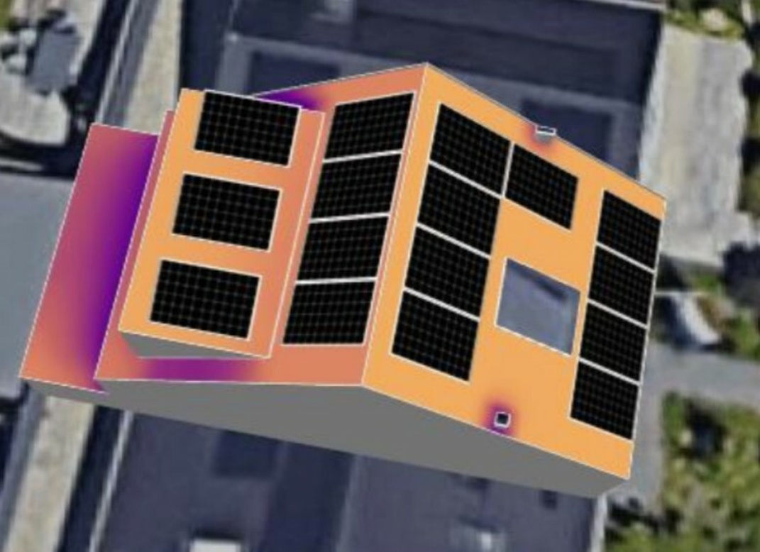

In mijn offerte met 16 panelen van 395 Wp (6.320 Wp in totaal) is een 1-fase omvormer opgenomen (SolarEdge SE4000H). Aangezien ik een leek ben met betrekking tot zonnepanelen en elektro heb ik de volgende vragen:
  1. Zouden of jullie in mijn situatie ook een 1-fase omvormer aanraden in plaats van een 3-fase omvormer?
  2. En zo ja, zijn er dan zaken om in de toekomst rekening mee te houden, zoals wanneer ik een warmtepomp zou nemen of elektrische auto wil opladen?
De panelen worden als volgt verdeeld en aangesloten:
  • 9 panelen op schuin dak (37 graden; OZO)
  • 4 panelen op schuin dak (37 graden; WNW)
  • 3 panelen op plat dak van dakkapel (WNW)
  • De groep is voorzien van een 16A 30mA aardlekautomaat.
  • De hoofdschakelaar is 4-polige 40A
Afbeeldingslocatie: https://tweakers.net/i/-zo2oxx2tbsI__xmWJgj4AUVO90=/full-fit-in/4920x3264/filters:max_bytes(3145728):no_upscale():strip_icc():fill(white):strip_exif()/f/image/HNn7dvpGI1E4jCPw581A4QPH.jpg?f=user_large
Uit eerdere topics (1, 2, 3) heb ik hierover onder andere het volgende begrepen:
  • Netbeheerders hebben de grens voor terugleveren op maximaal 5kW gesteld.
  • De keuze tussen 1- of 3-fase heeft geen impact op salderen.
  • 3-fase omvormers zijn handiger als teveel stroom word terug geleverd in een wijk.
Gezien de verdeling van de panelen op mijn dak schat ik in niet op de 5kW uit te komen op een moment van de dag. Zodoende lijkt mij een 1-fase omvormer prima. Is dit logisch? En zijn er andere afwegingen die ik mee moet nemen in de keuze?

Als je 3f aansluiting al hebt is er geen goed argument om een 1f omvormer te nemen.

Voor een driefase solaredge heb je te weinig gelijktijdig beschenen panelen.
1 fase is dikke prima hier.

leonbong schreef op zaterdag 8 oktober 2022 @ 22:18:
Zou je dit kunnen toelichten? Ik heb namelijk begrepen dat een 1-fase omvormer prima op een 3-fase aansluiting kan.

Jero schreef op zondag 9 oktober 2022 @ 03:02:
Dat kan prima. Nog sterker ik ga met dat dak / legplan keihard een 3 fase solaredge omvormer afraden. Technische uitleg zie topicstart solaredge topic.
Tl;dr: 3 fase solaredge gaat niet goed functioneren, tenzij je een half duizend verspilt aan een extra dure minder efficiënt model (voor korte strings)

Met dit legplan ga je nooit 6,3 kW tegelijkertijd opwekken en daarom is er een 4kW omvormer bedacht. En daardoor kan het probleemloos op 1 fase.

Die 16A automaat is te klein voor 4000W (17,4A) Dat moet een 20A automaat worden. Ik neem aan dat de kabel minimaal 2,5mm2 (liever 4 i.v.m. spanningsval) is en maximaal 50m lang.
Tijdens het piekseizoen (ong. mei tot juli) gaat die 16A automaat na een paar uur uit.

Ricko1 schreef op zondag 9 oktober 2022 @ 08:46:
Waarom denk je dat deze niet-zuid installatie zoveel gelijktijdig op gaat leveren?

Technisch kan het zeker echter in mijn optiek is het niet ideaal.
Dat gaf ik ook aan in mijn post dat als hij nu geen 3f al in zijn meterkast heeft dan zou ik 1f doen.
Maar 5kW via 1f op een 3f aansluiting, dat is met betrekking tot de stromen krap.

@Dre 3550 Wp OZO en 2765 Wp op WNW. Dat komt samen wel op 4000W. Als dat niet zo zou zijn dan had de installateur wel een 3600W omvormer aangeboden. Dan zou er geen probleem zijn met 16A
Bij een constante hoge belasting (meer dan 80%, uren lang) is het sowieso aan te raden om een stap hoger te gaan. De automaat wordt anders behoorlijk heet (niet goed voor levensduur)
@leonbong wie had het over een 5kw omvormer? Dan wordt het verhaal anders. Met deze opstelling haal je dat echter niet.

Dre schreef op zondag 9 oktober 2022 @ 09:03:
Zonde dat er maar 4 panelen in de breedte passen. Iets smallere panelen en je had er misschien wel 5 panelen extra bij kunnen plaatsen
Klopt. Eerlijk gezegd vind ik dit ook vreemd. Ik heb meerdere bedrijven uit de buurt gesproken en gaven allen aan niet (meer) te werken met smallere panelen.

Jero schreef op zondag 9 oktober 2022 @ 15:45:
@Ricko1, begrijp ik goed dat jouw advies is om de 16A aardlekautomaat te upgraden naar een 20A-versie?
Correct, een B20 100ma of 300ma aardlekautomaat heeft voldoende marge voor 4kw omvormer zonnepanelen.
Als er nog een kabel aangelegd moet worden wel zorgen dat die 4mm2 is voor minder spanningsval. Bestaande 2,5 mm2 bedrading is geen probleem in een woning gezien de korte afstand (mits eigen groep zonder aftakkingen)

Met een 3 fase omvormer kom je mogelijk niet aan je stringspanning.
Kijk even naar deze startpost: Het grote SolarEdge topic
Kopjes “tuinhuisje” en “red flags”
Ik vraag me af of dit systeem wel ggoed gaat werken met solaredge. Ik ben er normaal geen fan van, maar met zoveel dakvlakken ben je misschien beter af met micro-omvormers werken.

Illusion schreef op zondag 9 oktober 2022 @ 16:00:
Zelfs met 60V optimizer lijkt me niet dat hier optimizer clippen. Het zou mij verbazen als een paneel in de buurt van 60V komt. Ik zou me geen zorgen maken. Overigens dan wel met een 1-fase omvormer. 3-fase is echt niet geschikt.

Ik ben eigenlijk vrij zeker dat dit systeem gaat optimizer clippen, maar dat is beperkt tot zonnige zomer avond. Effect zal beperkt zijn, mits enkelfase

Ronald schreef op zondag 9 oktober 2022 @ 18:56:
4×59V = 236 Volt uit 4 panelen west. (59V per optimizer)
360-236=124V uit 12 panelen. (10V per optimizer)
Er moet dan dus een factor 6 meer licht vallen op west dan op zuid/oost.

Dre schreef op zondag 9 oktober 2022 @ 20:09:
Dat gebeurd in mijn systeem gewoon, en dat heeft minder oriëntatie verschil.
Dus ja het gaat echt die 60V aan tikken zodra de 3 zuid gerichte panelen weinig meer opbrengen.
Dan is er echter niet veel opbrengst meer, dus het gaat ook niet veel verlies geven.
